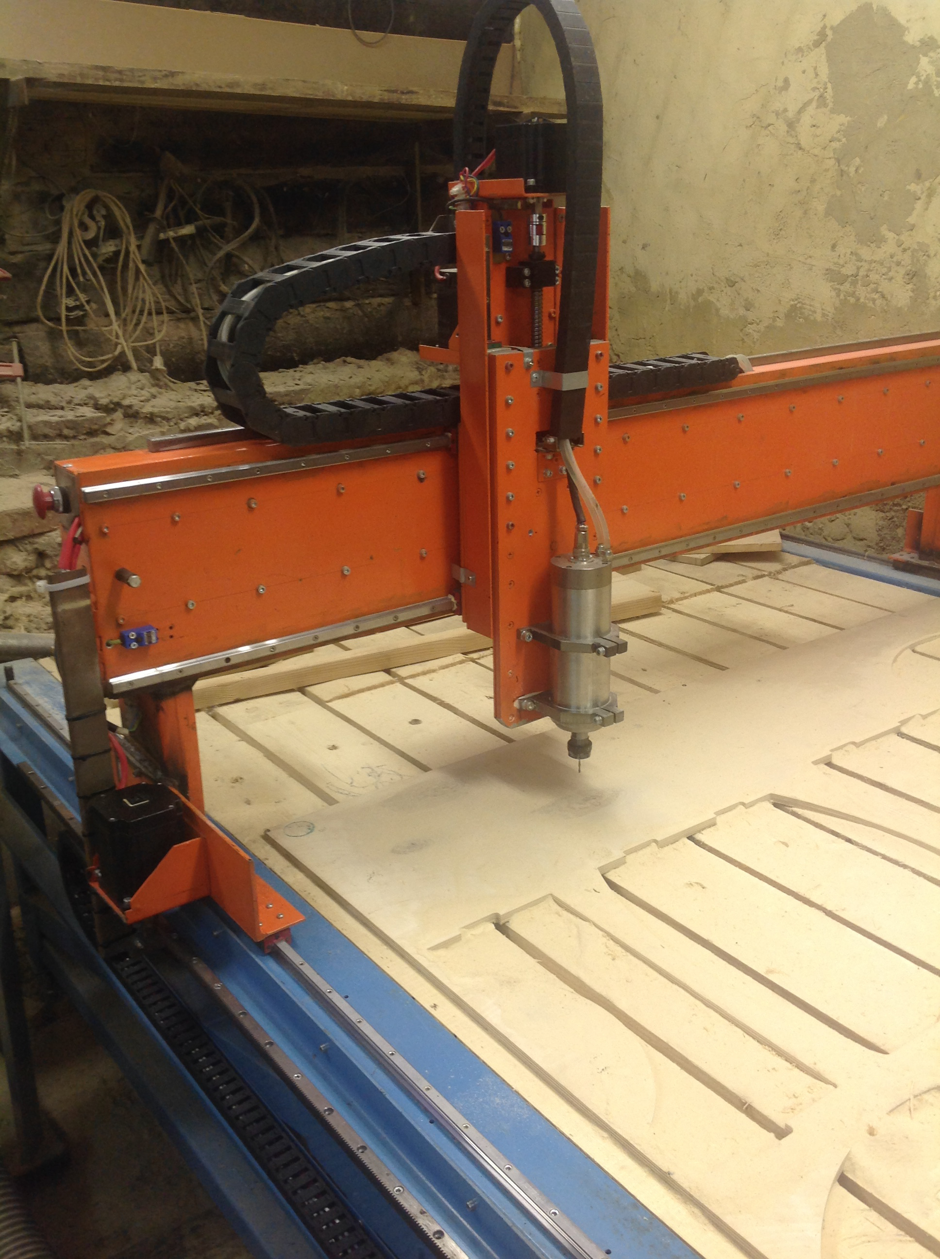

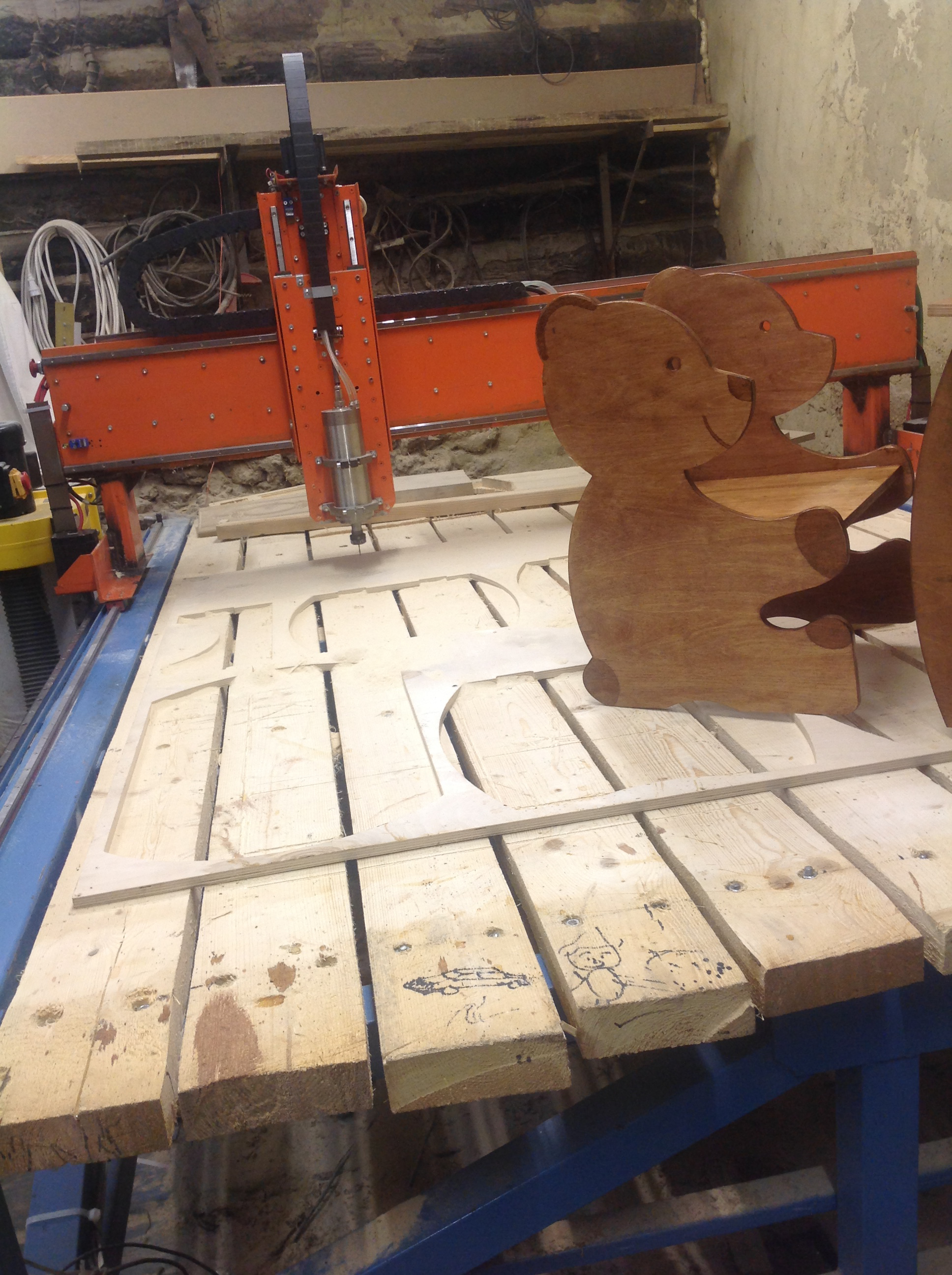

Решил перейти с Мач на ЛинуксСНС. Прошу помочь в настройке станка под LinuxCNC. Станок вот такой:Комп Атлон64 2 ядра, память 3 гига. Драйвера AM882, плата DXB55, двигатели 86-114, питание 60V.По оси Y два двигателя. .Размеры стола 2 на 1.5 м
Вроде бы все настроил: скорость, датчики, ускорение. Все работает, но не могу найти, как настроить зону безопасного переезда, как в МАЧ: В окне Safe_ZSetup ставим галку allov Safe Zmoves затем точку в строке Safe Z DRO is Machine coordinates и в окне Safe Z задаем высоту на которой в МАШИННЫХ КООРДИНАТАХ будет перемещаться ось Z.В данном варианте после нажатия кнопки GOTO ZERO ось Z поднимается на высоту указанную в SAFE Z затем перемещается в позицию Х0У0 и только после этого опускается в Z0.
Вот мои настройки в linuxCNC,подскажите может что неправильно.
