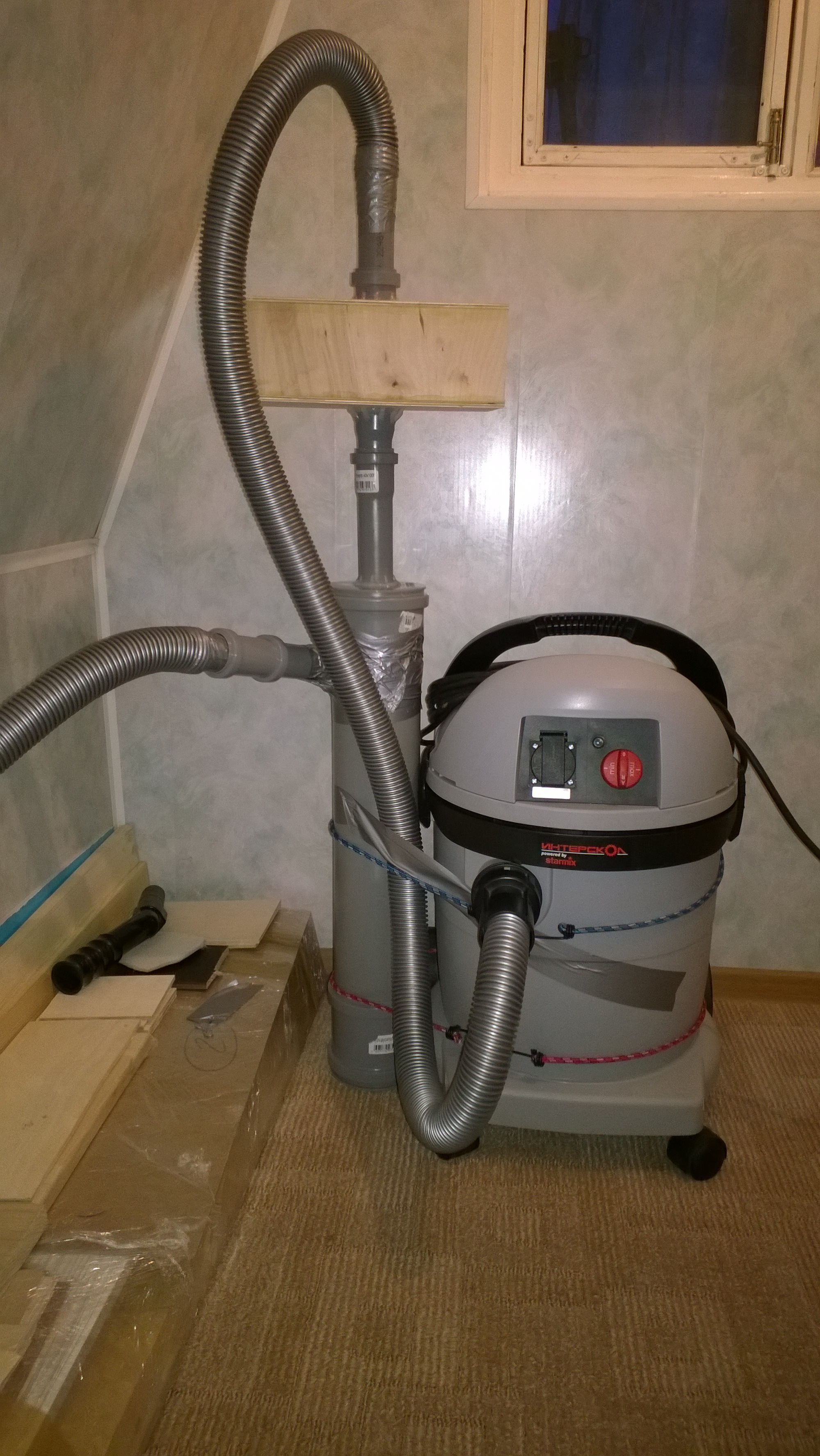

Являясь обладателем ПУ-32/1200 не задумывался о проблеме пылеудаления. После переезда в небольшое помещение появились проблемы со здоровьем. Одышка, краснота глаз и т.д. Как показало вскрытие пылесоса, он пропускает довольно много микроскопической пыли. С внутренней стороны фильтр кристально чистый (под фильтром было чисто), а вот дальше... Сам двигатель и внутренние поверхности верхней части пылесоса окрасились в древесный цвет. :(
Пылесос я отмыл, но что теперь делать?

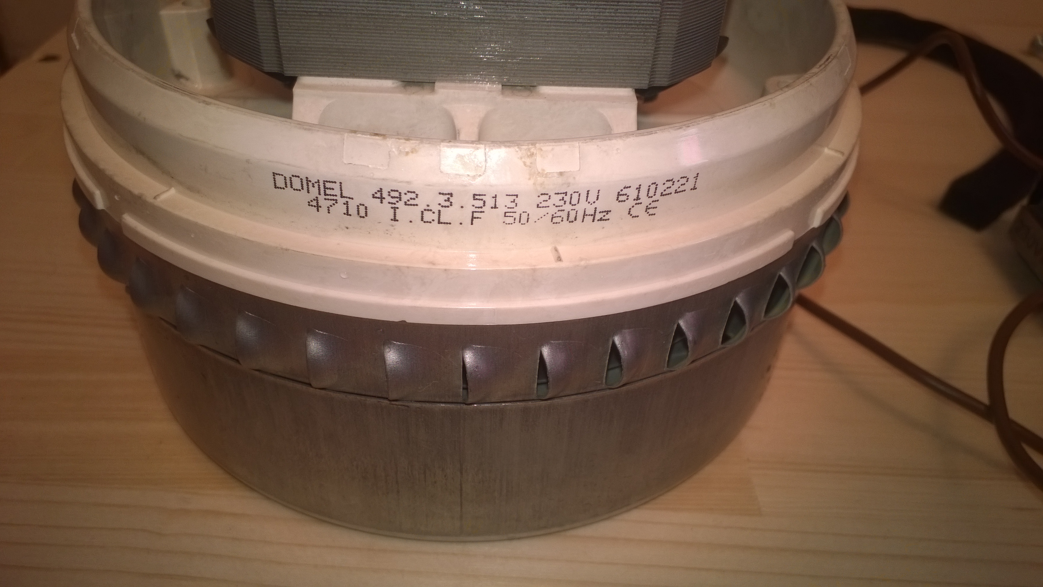

Маркировка двигателя, может пригодиться кому))) (5511 просмотров) <a class='original' href='./download/file.php?id=26037&mode=view' target=_blank>Загрузить оригинал (1.79 МБ)</a>

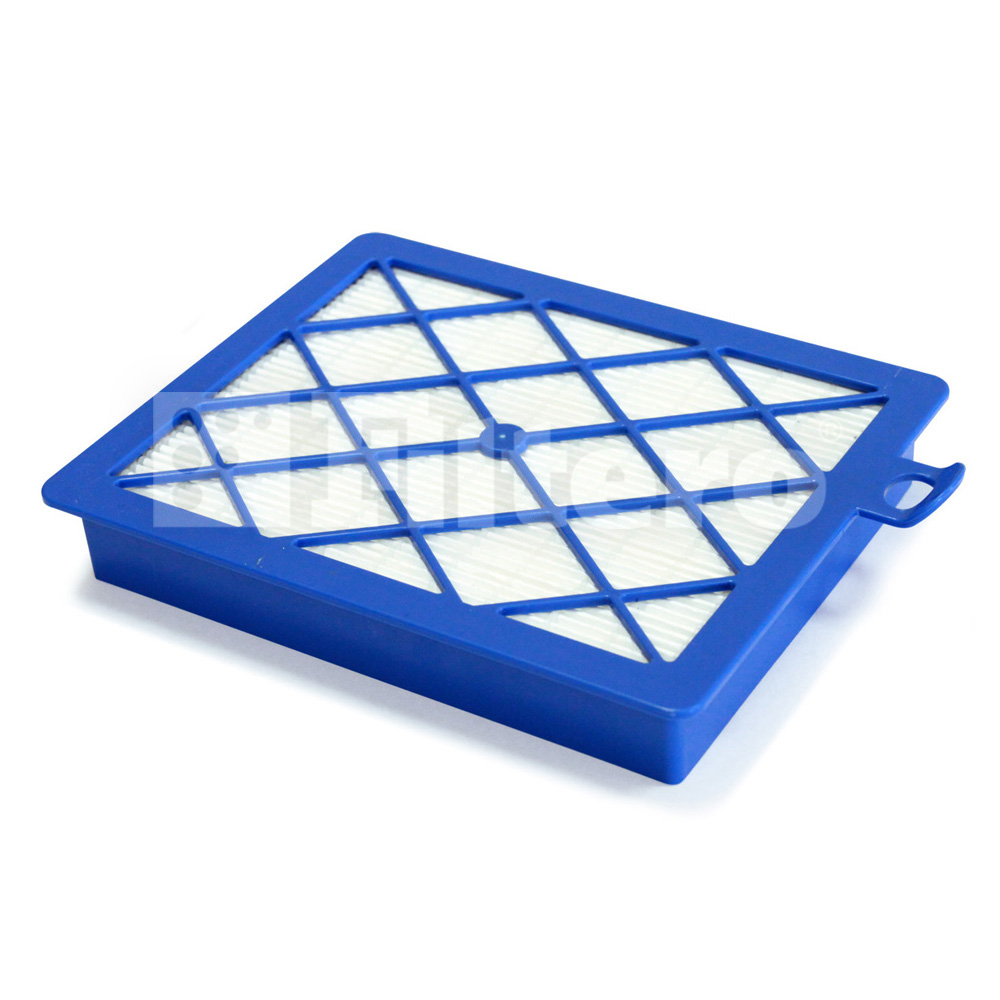

Купил 5 фильтров HEPA фильтр Filtero FTH 01, думаю как их присобачить...
107*136 мм. фильтр (5511 просмотров) <a class='original' href='./download/file.php?id=26038&mode=view' target=_blank>Загрузить оригинал (174.54 КБ)</a>
107*136 мм. фильтр

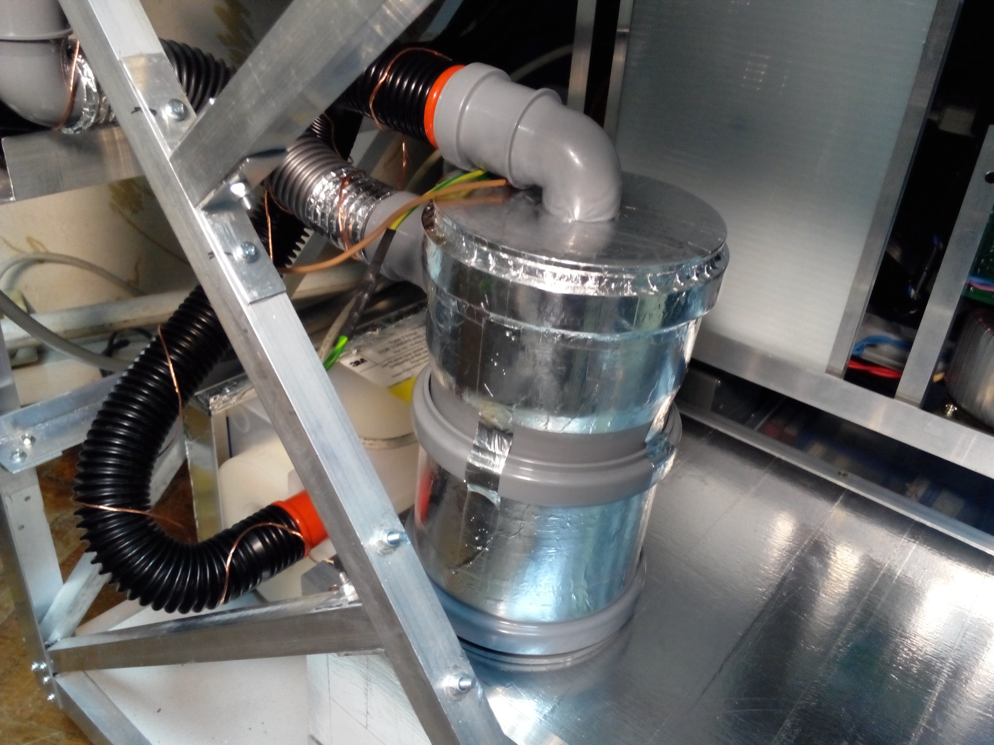

По поводу циклона крайне простой бюджетный вариант "Канализация" для станка.

Собрал пылесос. Уже и забыл как он новый работал) мощнее стало раза в 2! Теперь построю полную систему очистки до пылесоса, а именно:
- циклон для первичной очистки (канализационная труба и ведро из под водной краски)
- фильтр первичной очистки ("Новые пылесборники Filtero ЭКСТРА Anti-Allergen НЕРА имеют улучшенные прочностные и фильтрационные свойства. 5-слойная структура нового пылесборника из синтетического материала MicroFib® имеет уровень фильтрации 99,9% для частиц пыли размером 0,3 мкм, что соответствует уровню НЕРА." В домашнем норм работает, а с циклоном хватит на продолжительное время.)
- фильтр тонкой очистки (HEPA 4-5 шт. из первого поста)
+ мощную вытяжку помещения.

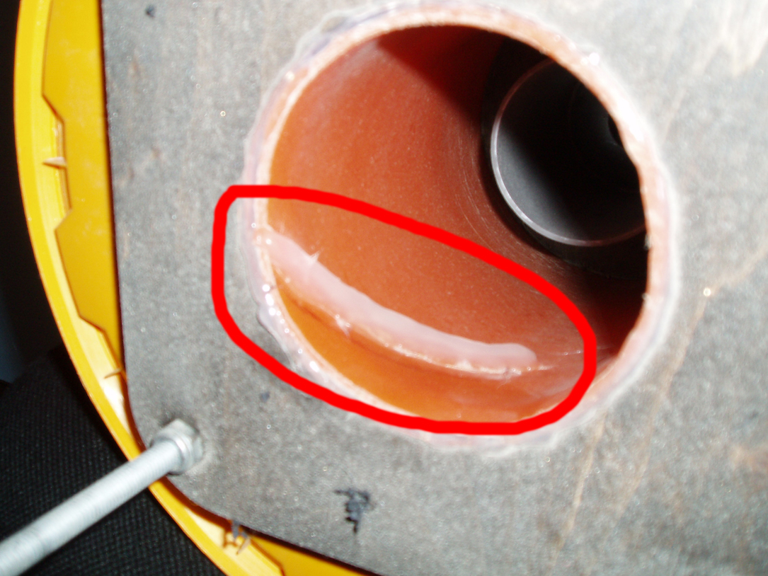

Дрюня
Сообщения: 1986
Репутация: 1504
Откуда: Днепр
Re: Качественное пылеудаление
Сообщение Дрюня »

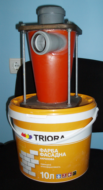

[TARAN]> писал(а): - циклон для первичной очистки (канализационная труба и ведро из под водной краски)
:good:
У меня тоже циклон - пылесос с мешком хэппа - фильтр на выходе из пылесоса.
Циклон помимо экономии на мешках позволяет защитить мешок от прорыва "крупной" частицей.
Уже показывал свой, покажу ещё разок :)

[TARAN]> писал(а):Дрюня, А из чего конус? Дорожный? Размеры какие?
Да, конус из дорожной фишки. Обрезан по высоте. Больший диаметр 160 мм, меньший 95 мм, высота около 250 мм. Ведро диаметром около 280 мм, высота 230 мм. Сначала использовал высокое ведро 500 мм, но его стянуло пылесосом :hehehe: - стенки тонкие были.
Fisher писал(а):А если на дно циклона налить воды...
Вряд ли что то изменит. Мусор, который упал вниз, больше не поднимается, если ведро не переполнено.
При работе циклона в меньшем диаметре конуса может образовываться "вихревое кольцо" - мусор крутится по конусу и не падает в ведро, в таком случае может захватывать мусор в пылесос. Чтобы этого не происходило сделал при помощи клеевого пистолета своего рода "отсекатель".

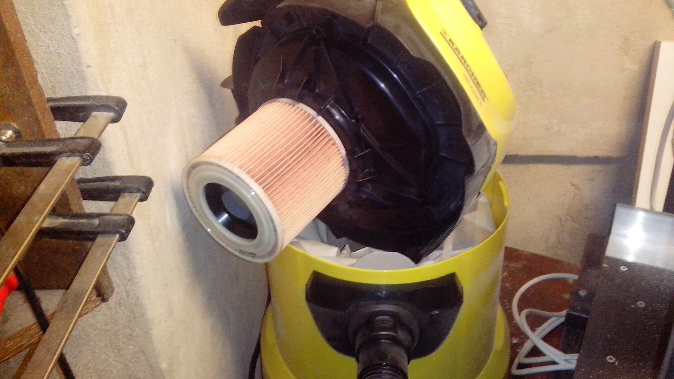

Вот тут товарищ циклоны продает. Я себе уже заказал. Жду.
Насчет своего пылесоса чуть наврал. У меня такой:
IMG_20140320_195056.jpg (5436 просмотров) <a class='original' href='./download/file.php?id=26073&mode=view' target=_blank>Загрузить оригинал (509.87 КБ)</a>
IMG_20140320_195120.jpg (5436 просмотров) <a class='original' href='./download/file.php?id=26074&mode=view' target=_blank>Загрузить оригинал (483.18 КБ)</a>
