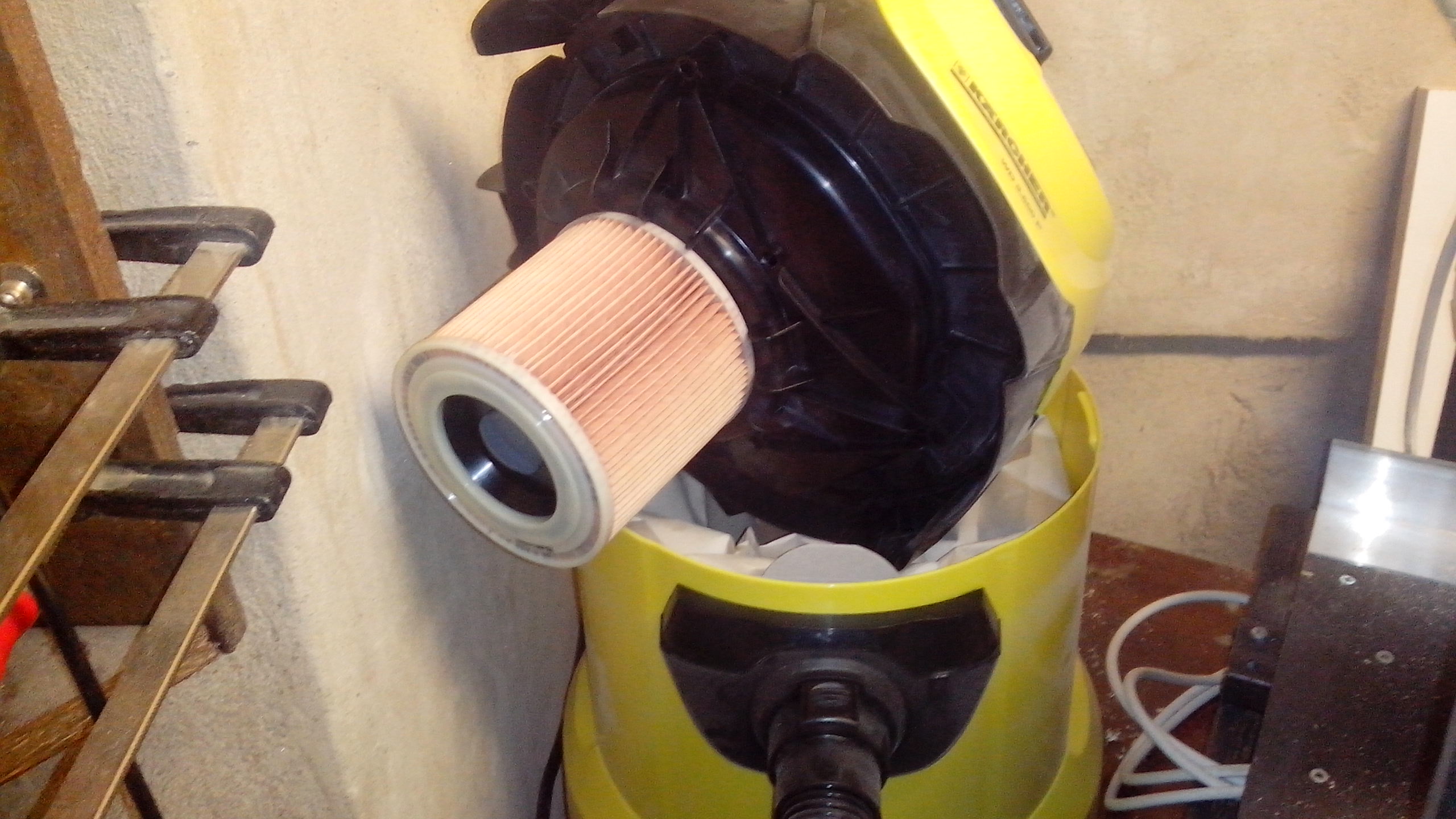

Являясь обладателем ПУ-32/1200 не задумывался о проблеме пылеудаления. После переезда в небольшое помещение появились проблемы со здоровьем. Одышка, краснота глаз и т.д. Как показало вскрытие пылесоса, он пропускает довольно много микроскопической пыли. С внутренней стороны фильтр кристально чистый (под фильтром было чисто), а вот дальше... Сам двигатель и внутренние поверхности верхней части пылесоса окрасились в древесный цвет. :(
Пылесос я отмыл, но что теперь делать?

HEPA есть только на ПУ-45/1400 (не идет в комплекте). Новый пылесос + фильтр за 6500 руб. :shock: При этом гарантий по качественной фильтрации нет. Есть сертифицированные пылесосы ценой в 1000$ и выше.. На здоровье не экономят, но так сразу потратить неучтенную 1000$ возможности нет.
Купил 5 фильтров HEPA фильтр Filtero FTH 01, думаю как их присобачить...

Собрал пылесос. Уже и забыл как он новый работал) мощнее стало раза в 2! Теперь построю полную систему очистки до пылесоса, а именно:
- циклон для первичной очистки (канализационная труба и ведро из под водной краски)
- фильтр первичной очистки ("Новые пылесборники Filtero ЭКСТРА Anti-Allergen НЕРА имеют улучшенные прочностные и фильтрационные свойства. 5-слойная структура нового пылесборника из синтетического материала MicroFib® имеет уровень фильтрации 99,9% для частиц пыли размером 0,3 мкм, что соответствует уровню НЕРА." В домашнем норм работает, а с циклоном хватит на продолжительное время.)
- фильтр тонкой очистки (HEPA 4-5 шт. из первого поста)
+ мощную вытяжку помещения.
P.S. Фильтры те, которые в магазине увидел, хорошие или плохие не знаю.
