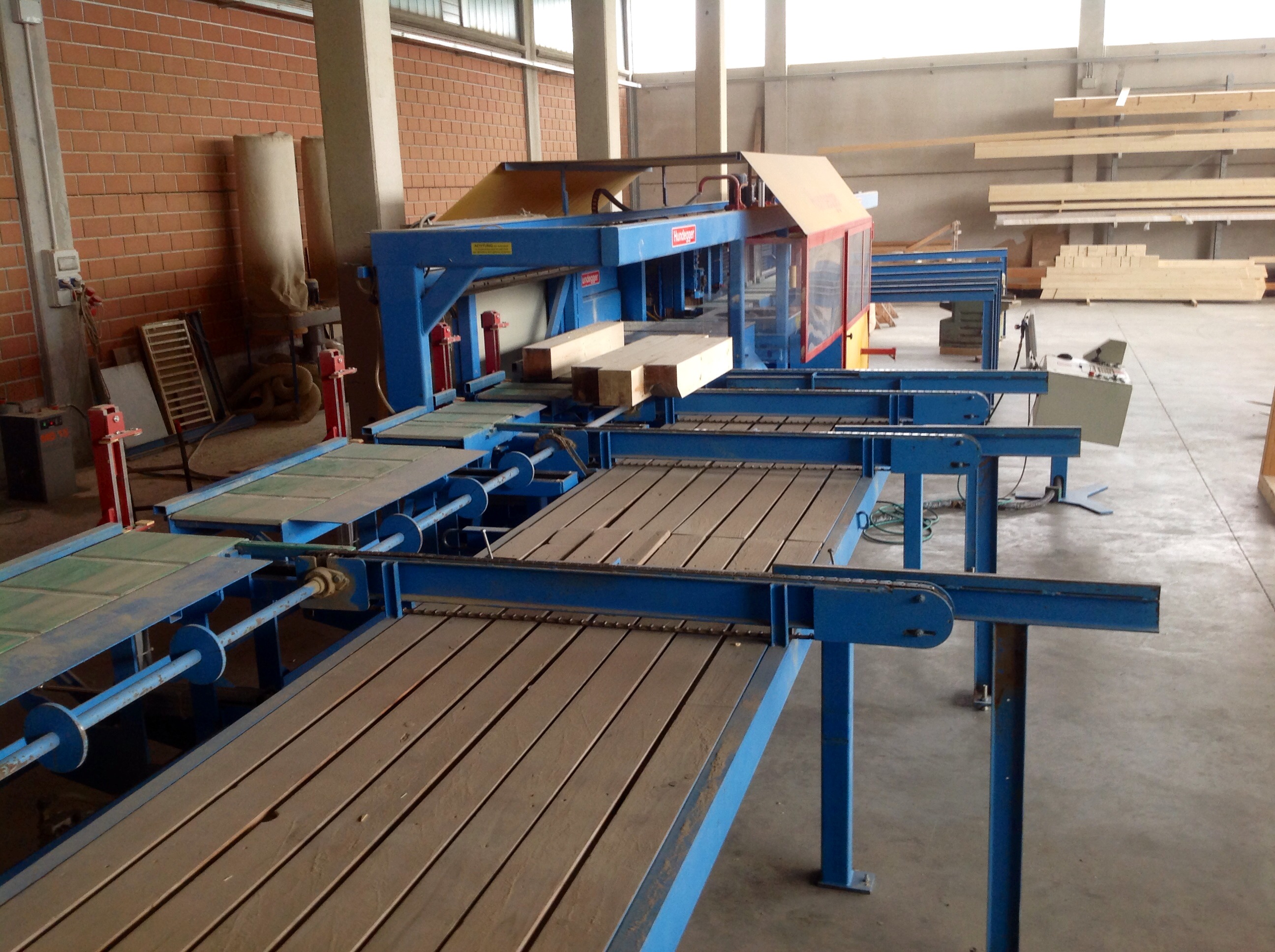

Постоянная ссылка (много фото): http://hundeggerk2.blogspot.com/
Производитель: Hundegger, Германия
Комплектация: базовая (опция, фреза диаметром 625 мм) с узлом BHF, +автомат подачи бревен, +компрессор 50 л/мин с охладителем и осушителем, +генератор дизель Volvo 250kVt
Состояние: б/у (отличное состояние)
Местонахождение: Турин, Италия (Torino, индекс 10121)
Цена: 150 000€
Контакты: тел: +393891683742, e-mail: barologold@gmail.com Владимир (рус, итал)
Универсальный деревообрабатывающий станок с ЧПУ K2 используются во всех отраслях деревянного строительства, производстве конструкций для игровых площадок и подготовке клееных деревянных деталей для соединения в конструкции.
На нем можно обрабатывать как деревянный брус, так и кругляк любой длины размером от 20х50 мм до 300х625мм. Деревянный строительный материал любой длины обрабатывается без обмеров, разметки и подготовительно-заключительных работ.
Благодаря механизмам управления профильные элементы блочных домов, тавровые профили, круглый лесоматериал, многослойные элементы (пакеты) подаются в станок, где надежно транспортируются и обрабатываются с высокой точностью.

Комплектация станка
Загрузочный поперечный транспортер (2,2 м) – 1 шт.
Наклоняемый торцовочный пильный агрегат с нижним расположением пилы 11 кВт - пильное полотно 800 мм – 1 шт.
Универсальный фрезерный агрегат 4-х осевой – 1 шт.
Комбинированный суппорт для вертикально работающего инструмента – 1 шт.
Комбинированный суппорт для горизонтально работающего инструмента – 1 шт.
Сверлильный агрегат 2,2 кВт с WTE сверлильным патроном – 2 шт.
Маркировочное устройство (со стороны упора или оператора) – 1 шт.
Автоматизированная станция для поворота балок слева/справа (гидравлическая) – 1 шт.
Устройство транспортировки и позиционирования "система двух рук" – 1 шт.
Электронное управление – 1 шт.
6-ленточный передающий поперечный транспортер – 1 шт.
Вертикальной концевой фрезерный агрегат 5,5 кВт – 1 шт.
Фреза для продольных и поперечных пазов – 1 шт.
Шлиц-агрегат (8х215; 480 мм) 3,0 кВт – 1 шт.
Улучшенная поверхность из высококачественного покрытия для заготовок из клееной древесины и бревенчатых домов (хромированный стол US & UF + V2A опорные ролики + полимерное покрытие участка загрузки) – 1 шт.
Устройство для печатания этикеток на пульте управления – 1 шт.
Фреза для выборки паза в форме ласточкина хвоста (с поворотным ножом) 60x215;38x215;16,5 мм – 1 шт.
Ящик с инструментами для монтажа и сервисного обслуживания – 1 шт.
