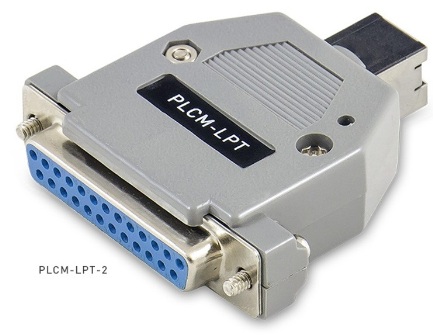

подарки от Перлоджика,
корпус LPT прикручена шиворот-навыворот, стала почти бесформенным

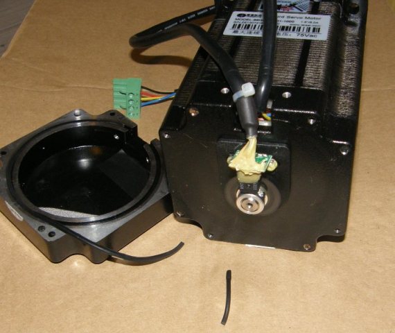

вал ШД при ручном вращений подклинивала, и со стороны энкодера было слышно хруст, оказалось попал кусок уплотнителя в энкодер,
22.JPG (6726 просмотров) <a class='original' href='./download/file.php?id=25030&mode=view' target=_blank>Загрузить оригинал (58.64 КБ)</a>

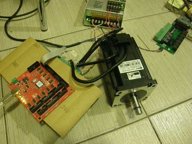

крутим на MK2,

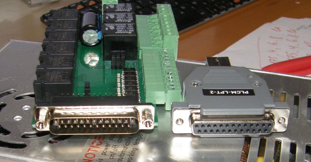

еще один подарок от перлоджика, не работает с родным драйвером,
plcm-lpt-2_1.jpg (6706 просмотров) <a class='original' href='./download/file.php?id=25047&mode=view' target=_blank>Загрузить оригинал (47.94 КБ)</a>
ответ перлоджика,
"Попробуйте установить драйвер от PLCM-E3. Некоторые из PLCM-LPT2 работают с этим драйвером." Что бы это значило? :D
