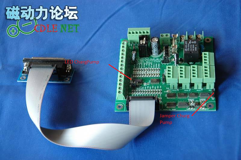

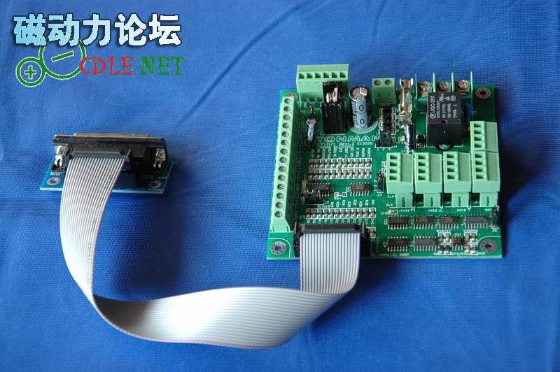

На запуске у меня очередной станочек. Ситуация уже голову сломила. Совместный разум нужен. Теперь по-порядку
Есть вот такая соединительная плата(выкладываю, то что нарыл)
С просторов.rar
немного инфы нарыл в инете
(1.51 МБ) 352 скачивания
Контроллер.pdf
А это сделал компиляцию с сайта производителя
(929.65 КБ) 769 скачиваний
Фотка тоже оттуда (2113 просмотров) <a class='original' href='./download/file.php?id=24720&mode=view' target=_blank>Загрузить оригинал (400.06 КБ)</a>
Фотка тоже оттуда
Распиновка, как видно из мануалов, везде одинакова. Сделал как описывают(делаю в mach3). Но оси ХУ крутятся только в одном направлении, только Z работает как надо.
Я перебробовал все пины Dir на осях ХY - результата нет.
Думал драйвера движков. Перекидывал ось Z на другие драйвера - там порядок
Дальше мультиметр в дело пошел. LPT-выдает сигнал правильно, т.е. при нажатии кнопок движения Dir меняется с 0 до 4 с хвостиком В. Проверил приходит ли сигнал на плату - да приходит.
Потом замерял напряжения выходов Dir на драйвера двигателей при смене направления - только ось Z реагирует на смену направления. Оси ХУ стоят как вкопанные на одном направлении(5 вольт как и положено и на 0 не меняется). Промерял на всякий случай 4 ось, думал может ее хоть использовать - аналогично - стоит вкопанная, без реакции.
У меня пока выводы такие. Скорей всего навернулась эта самая боард. Но есть еще сомнения по поводу Вых. сигналов Enable или Output. Также есть сомнения насчет джамперов(они в мануалах под сполейрами), но там инфа вообще труднопонимаемая, кроме напряжения питания, английский там с гугла-переводчика, китайский я не разумею.
У кого какие мысли? Могли ли три порта сразу навернуться, а один целёхонек?
И еще вопрос, подскажите аналог подешевле, чтоб без ожидания доставки, чисто для проверки. Нужны три оси. Я так посмотрел сейчас много разговоров про TB6560, вроде есть в наличии

Почитал про TB6560, опять вопросы. Или уточнения. На этих микрухах собирают BreakBoard или тока драйвера двигателей? А то я так за полчаса не совсем понял. У меня сервы стоят, нужны сигналы Step/Dir - 3штуки. Драйвера движков понимают такие сигналы(тока пишут Pulse/Dir)
Re: Подумаем сообща над китайской CNC board
А из LPT порта те выводы корые связаны с Dir меняют напряжение?
Попробуйте так:
J2 - 1+2
J3 - 1+2
J4 - 2+3

selenur писал(а):А из LPT порта те выводы корые связаны с Dir меняют напряжение?
Да, проверил мультиметром, от LPT до разъема на плате, проверял именно наличие сигнала, так же шлейф прозвонил - рабочий

UAVpilot, Пробовал переключать все джампера, реагирует только один - он вообще отрубает ChargPump и гаснет светодиод .
Остальные - все пофиг, ну кроме питания, его я не трогал и не буду, стоит правильно

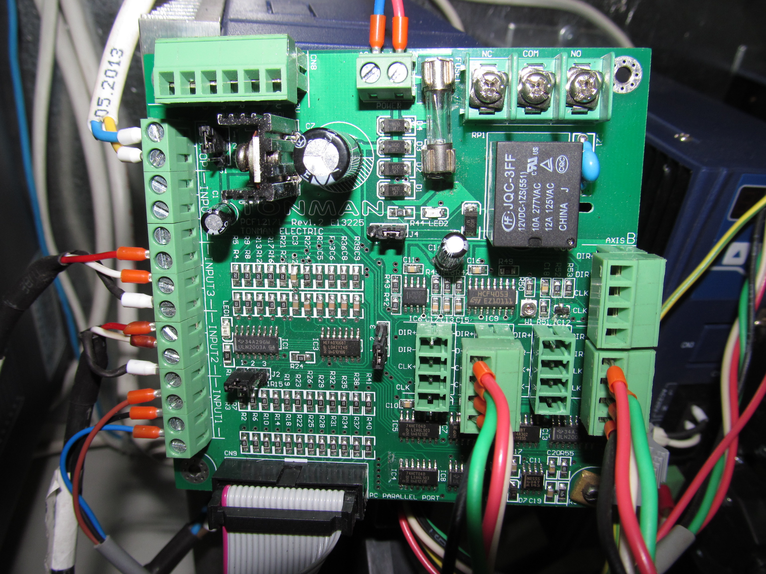

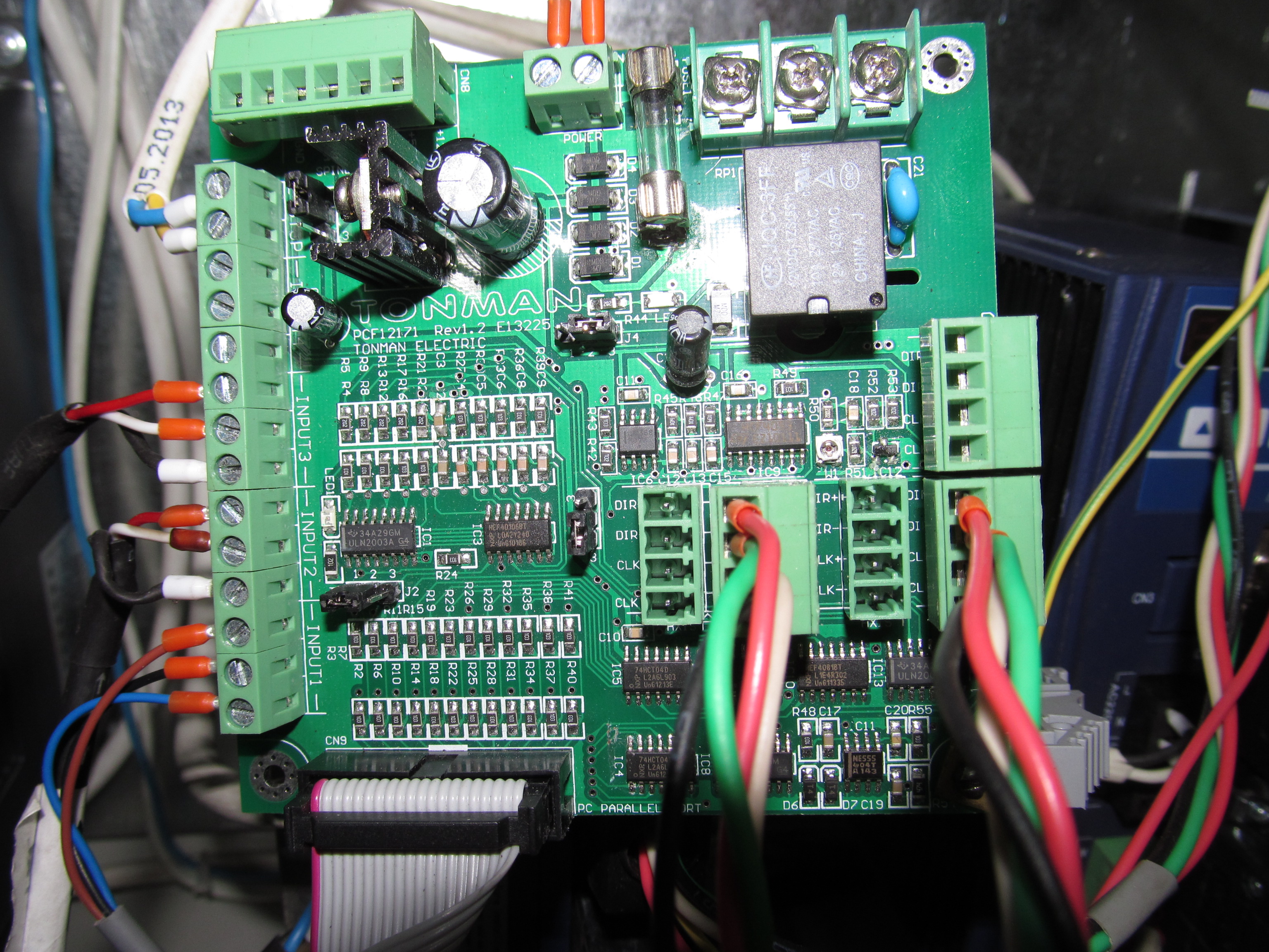

Если до платы сигнал идет нормально, то можно по дорожкам протрасировать дальше до радиокомпонентов, может дальше что-то сгорело?
Если есть возможность сфоткай плату поближе с обоих сторон, что-бы всем удобней смотреть. :-)
toha писал(а):он вообще отрубает ChargPump
Ну я это и предложил, чтоб он не мешался.

UAVpilot, Я побровал. Без него вообще молчит все, да и описание говорит, что надо включить. Может так задумано. Есть у вас более подробная инфа про этот chargpump? Как я понял, это некая запоминалка. Кстати, когда его отключаешь-включаешь(с помощью мача), то щелкает релюшка на плате. Если админы не против ссылок(не в качестве рекламы), то я нашел еще станочки которые работают на этой плате, настройки - такие же.
Да, еще. Я порылся в своей памяти. Когда первый раз начинал подключать, ну еще без всяких настроек, то движки хоть и рывками, но двигались в оба направления с помощью клавы. Там несколько микрух, какая отвечает за выходы, я не в курсе. Если надо в понедельник перепишу все их марки. Заодно и сам поищу даты на них

selenur, Плату сфоткаю в понедельник. Ваш совет у меня тоже в голове сидит, но после того как плата будет свободна, вместо нее стоять другая, которая работает, а эту подлечить и на следующий станок. Потому вопрос открытый остается, что есть подобное в наличии не в китае(не производитель, а именно доставка, чтоб быстро попробовать). Питание 12В, выходы Step/Dir 5В
toha писал(а):Есть у вас более подробная инфа про этот chargpump?
Конкретно по этой плате нет.
chargpump - это защита от случайного состояния сигналов LPT-порта пока не запущена управляющая программа (Mach3, LinuxCNC, etc.). По логике работы отсутствие сигнала chargpump должно отключить все выходы вне зависимости от состояние входов. А т.к. не все программы умеют генерить chargpump, то логично иметь возможность полной нейтрализации этой фичи, когда она точно не будет отключать выходные сигналы.
В вашем случае остаётся только трассировка сигнала по плате...

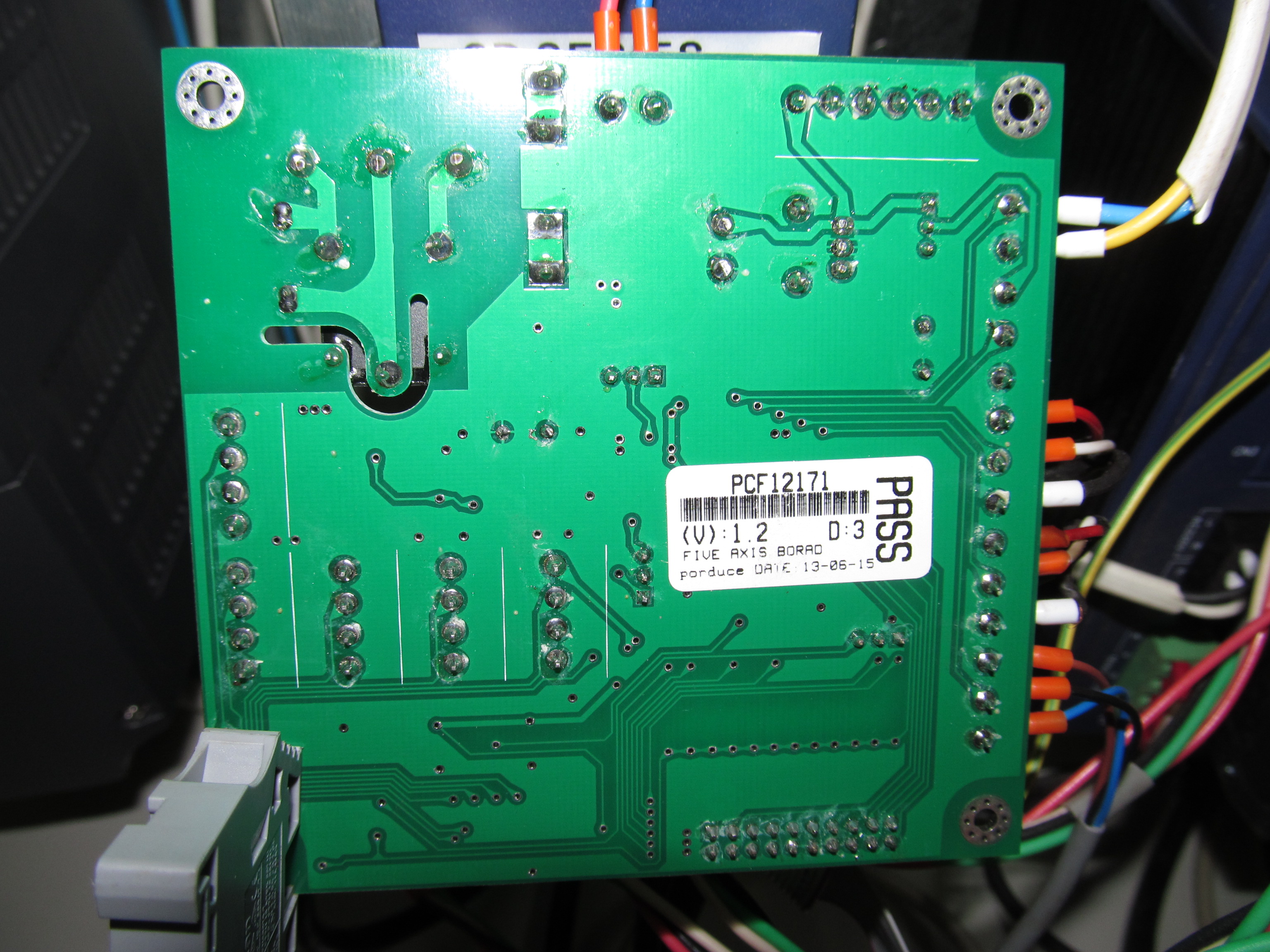

UAVpilot, по двусторонней плате непонятно куда-откуда бегущими дорожками. Все-таки, может есть распространенные платы на три движка подобного класса, как-то ждать две недели не хочется. впринципе станочек уже рабочий практически

В любом случае спасибо. Раз мыслей нет, то видать все таки дело в этой плате. Созвонился с продавцами, говорят если все подключено по пинам - то должно работать, потом рассказали, что мач у меня не такой, я им расказал, что мультиметром замерял, мол на входе сигнал работает - на выходе нет, у них вопросы отпали. Согласны заменить, но опять же - ДВЕ недели
