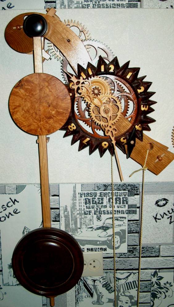

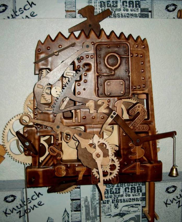

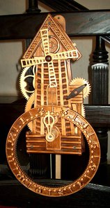

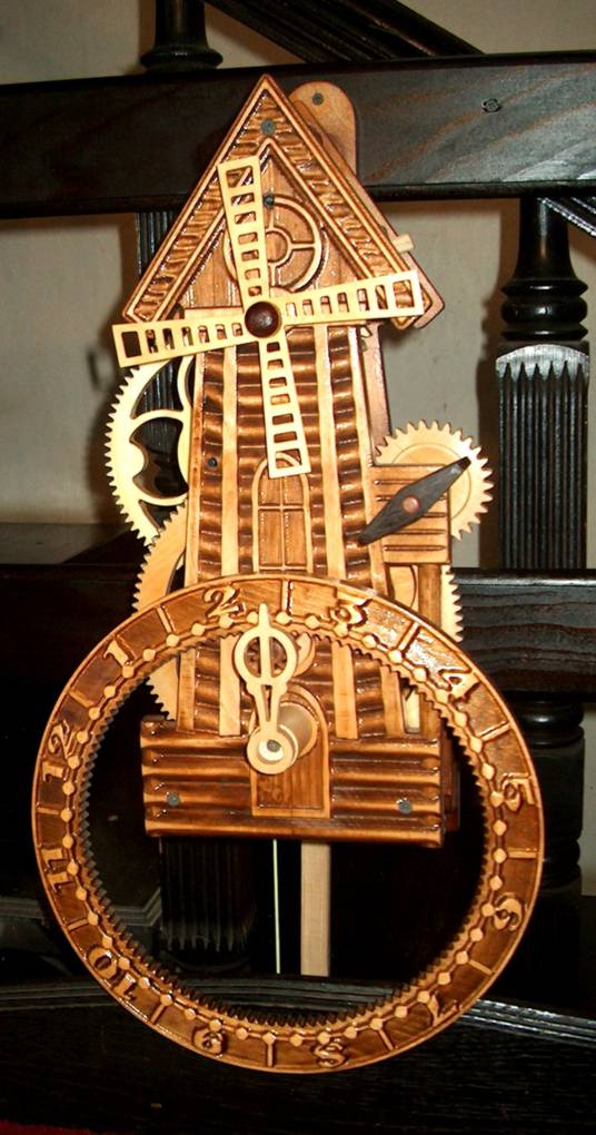

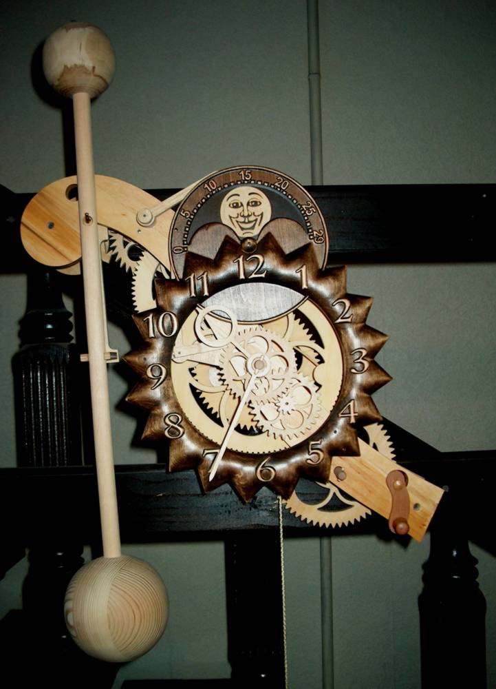

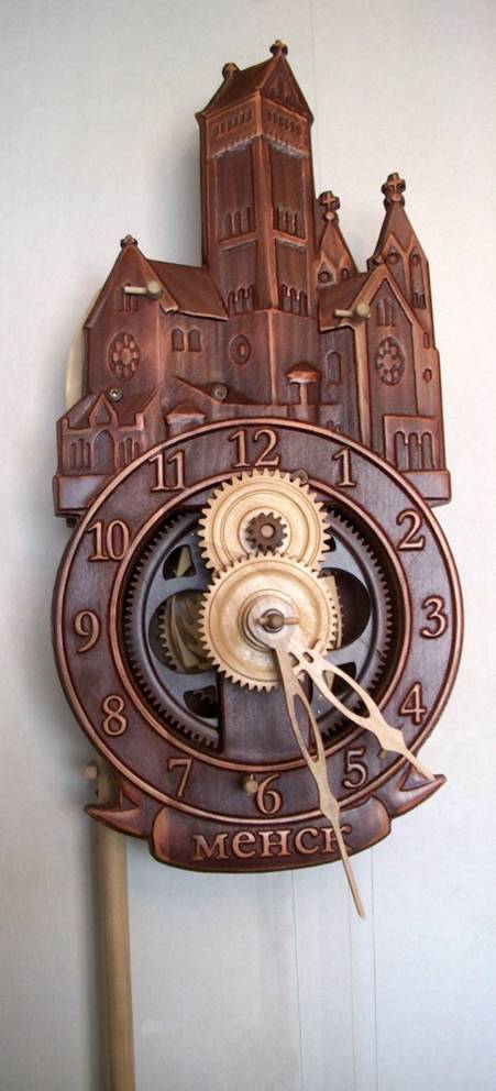

Несколько моих часиков.
HPIM7636.jpg (21976 просмотров) <a class='original' href='./download/file.php?id=24664&mode=view' target=_blank>Загрузить оригинал (67.54 КБ)</a>
HPIM7853.jpg (21976 просмотров) <a class='original' href='./download/file.php?id=24665&mode=view' target=_blank>Загрузить оригинал (97.99 КБ)</a>
HPIM8039.jpg (21976 просмотров) <a class='original' href='./download/file.php?id=24666&mode=view' target=_blank>Загрузить оригинал (95.61 КБ)</a>
HPIM8041.jpg (21976 просмотров) <a class='original' href='./download/file.php?id=24667&mode=view' target=_blank>Загрузить оригинал (112.46 КБ)</a>
HPIM8045.jpg (21976 просмотров) <a class='original' href='./download/file.php?id=24668&mode=view' target=_blank>Загрузить оригинал (90.33 КБ)</a>
HPIM8042.jpg (21976 просмотров) <a class='original' href='./download/file.php?id=24669&mode=view' target=_blank>Загрузить оригинал (111.31 КБ)</a>
HPIM8040.jpg (21976 просмотров) <a class='original' href='./download/file.php?id=24670&mode=view' target=_blank>Загрузить оригинал (98.76 КБ)</a>
Сделаны на ЧПУ. Ну и руки приложить пришлось :)

Re: часы из дерева
с почином! :good:
впечатляет :) шестеренки как делали?

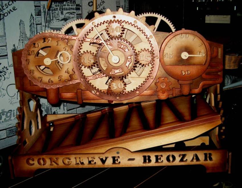

Да, круто. Цепь на третьем фото тоже деревянная или просто покрашена?

Вся механика на ЧПУ вырезана. Фреза 1.5мм по 2мм за проход. Цепь декорация,покрашена.

А чертежи где брали?
Тоже всё хочу попробовать сделать такие механизмы.
Как они в работе себя ведут?

Все разработки мои собственные, и механика и дизайн. Идут нормально, плюс - минус минута в сутки.

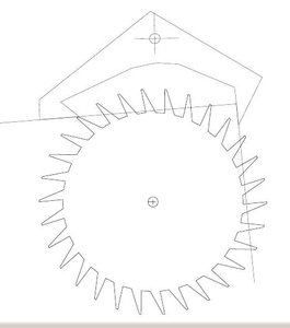

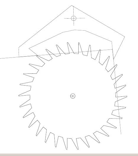

beozar писал(а):Идут нормально, плюс - минус минута в сутки.
Подскажите пожалуйста, как Вы делаете именно этот узел?
Меня смущают острые углы. И тонкие зубцы на колесе.
Спасибо.

Из фанеры без вопросов. Из дерева, на круглой болванке делаю вырезы и вклеиваю в них пластины. Получаются все зубы с волокнами вдоль.

Делаю и под заказ. Можно повторы, но возможны ваши пожелания по теме, дизайну и цвету. Вопросы по ценам, лучше в личку.

Да конечно помню. Уже начал новую серию "ширпотреба", ваш домик в рельефе готов :)

А каким образом в кореле рисуются шестерни с заданным количеством зубцов? Вручную или в нем есть какая-то автоматизация этого процесса? :)

Многоугольник в КорелДраве. В кореле только анкерную шестерню рисую, зубчатые колеса в ZubEx делаю.

Блин, вот я тормоз :)) И не заметил, что ZubEx рисует сразу шестерни :)
Спасибо :)
А еще есть общий вопрос по таким часам - движение маятника подпитывается постоянным усилием, с которым анкерная шестерня давит на анкерную вилку, я правильно понимаю принцип? Просто по расположению зубцов анкерного механизма создается впечатление, что он ...эээ... как бы это сказать... самозаклинивается, что ли, в любом из крайних положений. За счет чего тогда передается очередной толчок маятнику?
