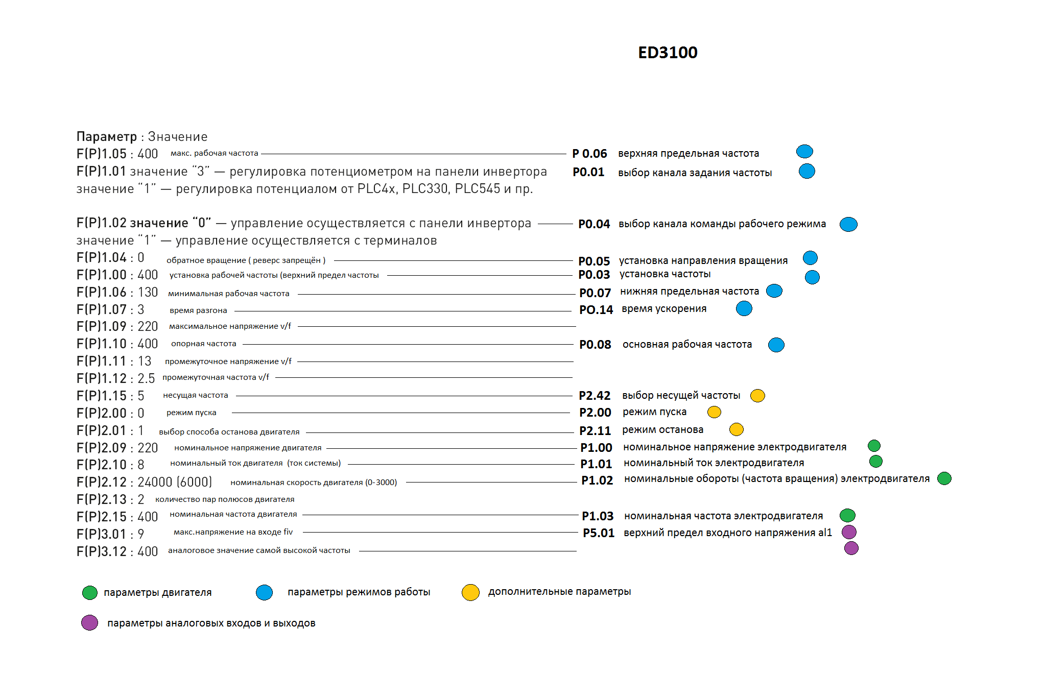

Привет.Купил Easy Drive ED3100 2S0022M и шпиндель GMT 2.2 хочу это подключить к компу по RS-485.Необходим ли мне для этого Конвертер USB/RS-485 ? посмотрел Конвертеры есть разные.какой лучше подойдёт ?
Непонятно по аналоговому подключению к NCSTUDIO PCIMC-3D.
pcimc3d-commutation.png (5366 просмотров) <a class='original' href='./download/file.php?id=24638&mode=view' target=_blank>Загрузить оригинал (70.7 КБ)</a>
что на клемах 12 13 5 ? посоветуйте люди добрые ! может кто видал где такое подключали.

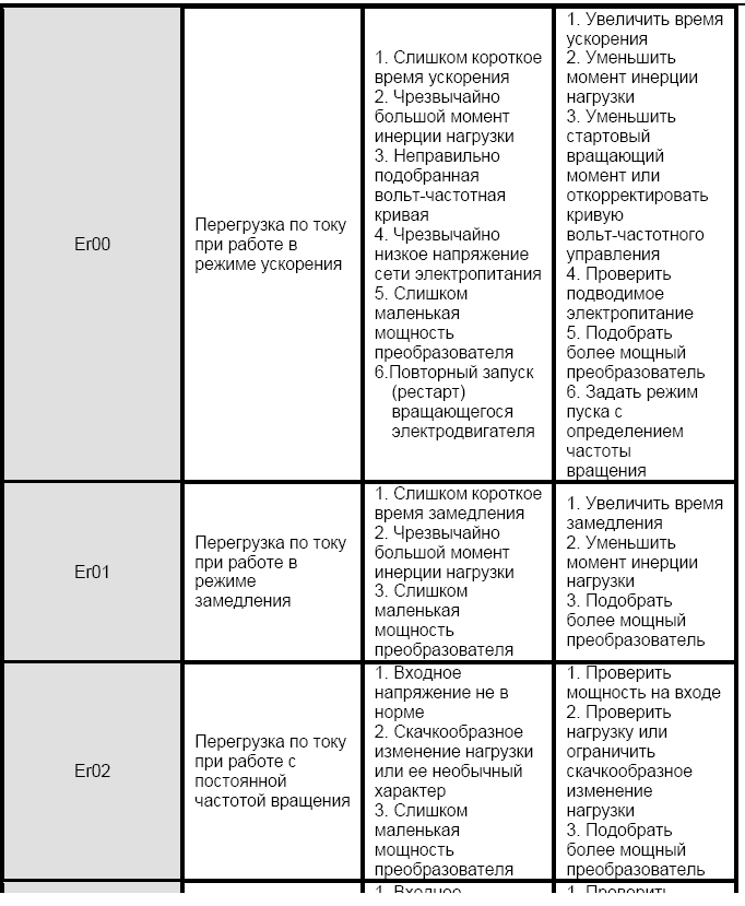

P0.00 Режим управления 0: Бессенсорное векторное управление
1: вольт-частотное управление
опробовал оба варианта.не разгоняется,выходит ошибка Er01 Перегрузка по току при работе врежиме замедлении
1. Слишком короткое время замедления 2. Чрезвычайно большой момент инерции нагрузки
3. Слишком маленькая мощность преобразователя
1. Увеличить время замедления 2. Уменьшить момент инерции нагрузки 3. Подобрать более мощный преобразователь
время ускорения стоит заводское 5 сек(хотя в мануале 10сек по заводскому ) сколько поставить ?
подскажите основные настройки ! сам установил только параметры двигателя !

3aBDB писал(а):Непонятно по аналоговому подключению к NCSTUDIO PCIMC-3D.
Там нет аналогового подключения. Есть лишь цифровой трехбитный выход задания скорости (8 вариантов).

с проводами управления разобрался
(частот 7 вариантов - 0, 6000, 9000, 12000, 15000, 18000, и 24000 0 или "OFF"=стоп ,все что между 1 и 6000 будет работать с 6000 об\мин ,6001 и 9000 =9000 об \мин...и т.д.)
...если надо плавнее-оставляйте регулировку с потенциометра...)

Тормозной резистор на разгон никак не влияет, только на останов. При его отсутствии шпиндель просто не сможет быстро остановиться, не более того. Точно ошибка насчет замедления? Покажите документацию на частотник.

выходила ошибка ER02 и бывало что выходила ошибка ER00
описание из мануала
er.png (5316 просмотров) <a class='original' href='./download/file.php?id=24815&mode=view' target=_blank>Загрузить оригинал (83.88 КБ)</a>

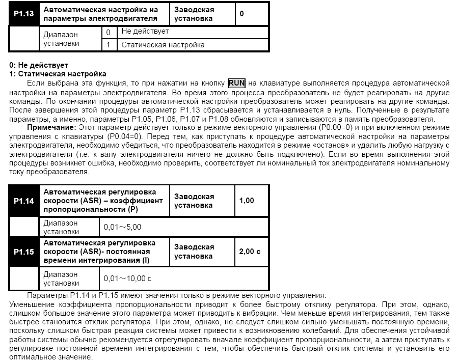

пробывал делать вольт-частотное управление и делать статическую настройку
авто.png (5316 просмотров) <a class='original' href='./download/file.php?id=24816&mode=view' target=_blank>Загрузить оригинал (95.82 КБ)</a>
частотник запитан проводом 2х0.75 может совсем малое сечение,но обороты отключения не очень большие были
здесь установить параметры из описания шпинделя ?

Для начала установите Р0.06 и P0.08 на 400 Гц. Включите вольт-частотное регулирование.

Сергей Саныч писал(а):Для начала установите Р0.06 и P0.08 на 400 Гц. Включите вольт-частотное регулирование.
установил ошибка пропала ! на максимальную частоту ещё не пробывал разгонять ! пока думаю об обкатке.
P0.08 задаёт частоту на которой подаётся номинальный тока ? получается было 9 ампер уже на 50герц поэтому было ошибка ?
но вращается не в ту сторону,пока сменил направление настройкой Р0.05

3aBDB писал(а):P0.08 задаёт частоту на которой подаётся номинальный тока ?
Р0.08 задает частоту, на которой подается номинальное напряжение, то есть 220 вольт. На более низких частотах напряжение делается пропорционально ниже. На 50 герц при вольт-частотном регулировании должно быть в 8 раз ниже. Это теоретически, а на практике может быть немного другая зависимость, но именно что немного.
Направление вращения можно изменить, поменяв местами два из трех проводов от частотника к двигателю (любых).
