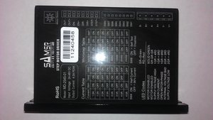

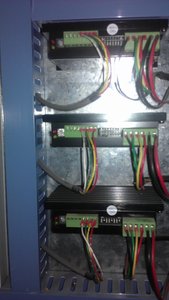

Есть ЧПУ станок, работал хорошо но через месяц вышел из строя. Я новичок. Работает на NCSTUDIO. Когда нажимаю домой (ctrl + home)в X и Y не возвращается трескает и выходить из координат. Открыл станок там у драйверах (так называйся я сам точно не знаю) мигает зеленый свет (на фотке я отметил кругляком ). Есть такой же станок но у него не мигает а светить. В чем проблема помогите плиез, я новичок. Я на русском плохо пишу извеняюс за ошибками.

Bega5 писал(а):Открыл станок там у драйверах мигает зеленый свет
Перепишите, или лучше сфотографируйте надписи на любом из драйверов и нам покажите.
Возможно для этого придётся один из них снять, зелёные разъёмы просто выдёргиваются.
michael-yurov писал(а):Стоит обратить внимание на работу концевиков
Драйвера ничего не знают о концевиках - они к ним не подключены.

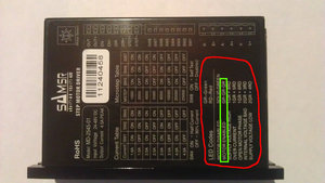

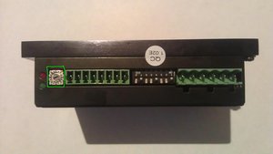

Вот фотки. Спасибо что вы отвечаете на мой вопрос.

Мигающий зелёный сигнал - это нормальна работа драйверов. "Motor enabled: GR-GR-GR".
Немигающего зелёного сигнала на этом станке не получить - потому что не используется вход EN+/EN- в драйверах.
документация на драйвер: http://www.samsrmotor.com.cn/upLoad/dow ... 368536.pdf
переводить можно гуглом.

На моих например драйверах зеленый диод горит постоянно пока подается питание, если исходить из этого что и на драйверах ТС тоже самое, то возможно проблеммма в питании? т.е. под нагрузкой проседает, и питание падает ниже необходимого, есть мультиметр, для проверки напряжения питания?

Не тоже самое. Расшифровка морганий есть на фото.

Motor Select правильно стоит ?
