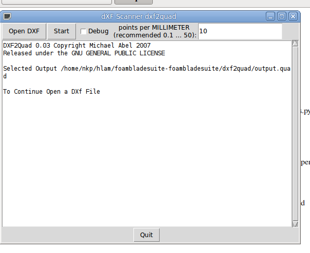

работать может с gui и из командной строки...
распаковав архив ,запускаем TkInterface.py:
Выделение_014.png (1988 просмотров) <a class='original' href='./download/file.php?id=23874&mode=view' target=_blank>Загрузить оригинал (23.93 КБ)</a>
открываем dxf файл - старт - и в той же папке получаем файл координат и файл G-кода

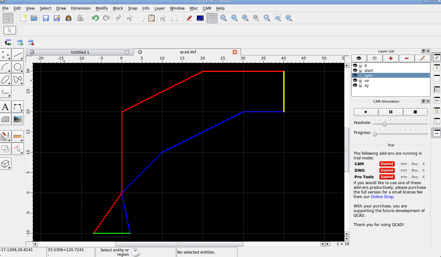

траектория должна быть прорисована как минимум в 4-х слоях(layers) - start,xy,uv,sync
Выделение_015.png (1988 просмотров) <a class='original' href='./download/file.php?id=23875&mode=view' target=_blank>Загрузить оригинал (126.37 КБ)</a>
соеденение узловых точек в слое sync дает синхронизированное прохождение этих точек емс...
в принципе обязательно лишь для конечных точек (как на рис. выше)

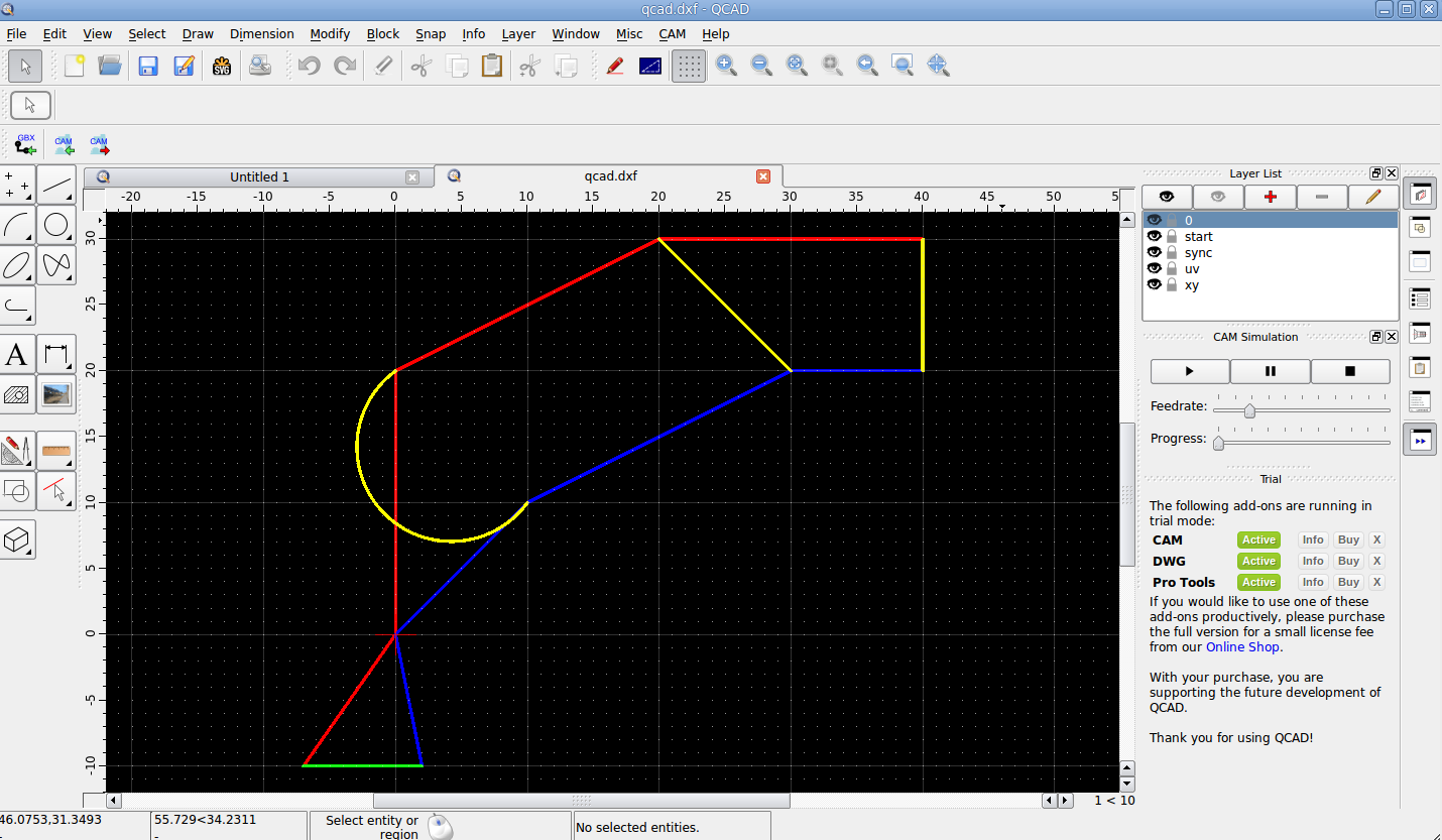

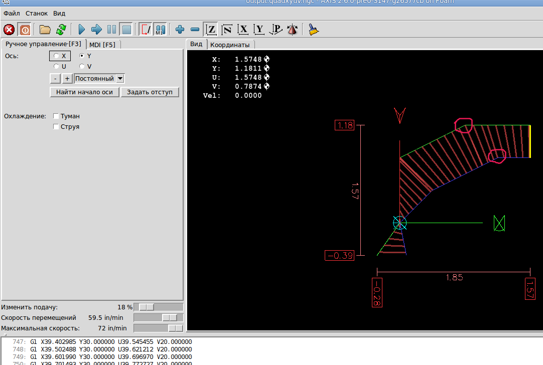

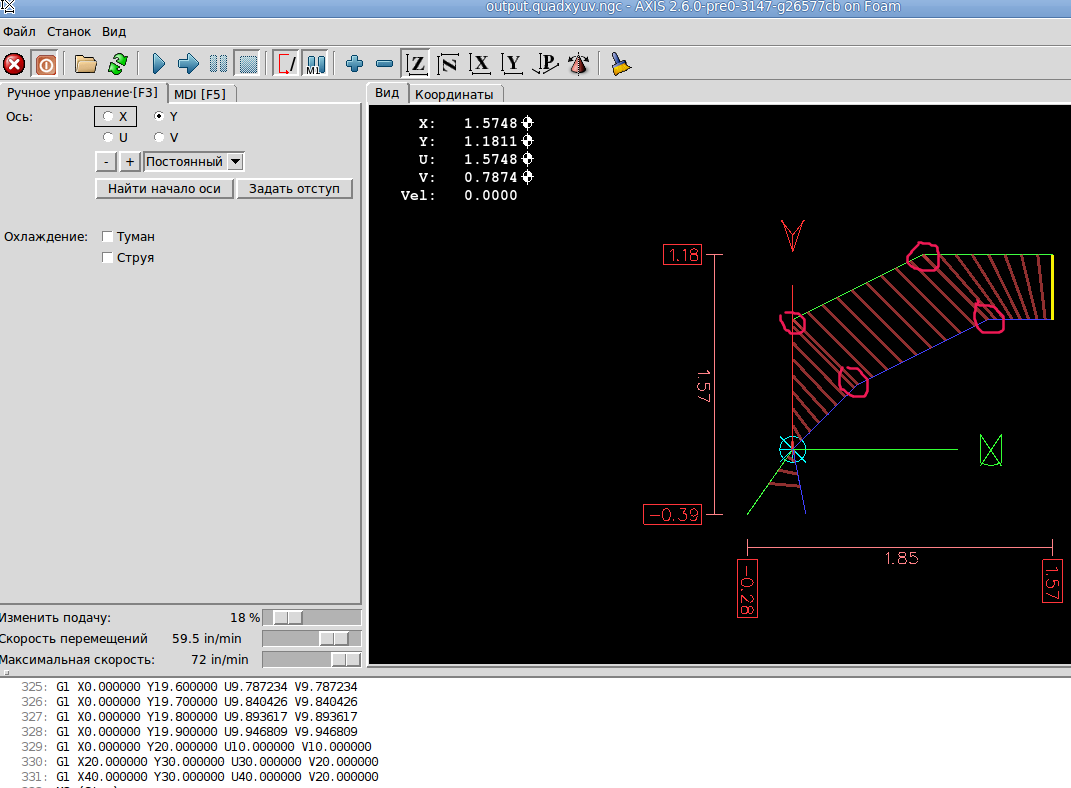

траектория при наличии синхронизации:
(точки можно соеденять как отрезками ,так и дугами)
Выделение_010.png (1987 просмотров) <a class='original' href='./download/file.php?id=23879&mode=view' target=_blank>Загрузить оригинал (128.27 КБ)</a>
Выделение_012.png (1987 просмотров) <a class='original' href='./download/file.php?id=23877&mode=view' target=_blank>Загрузить оригинал (79.33 КБ)</a>

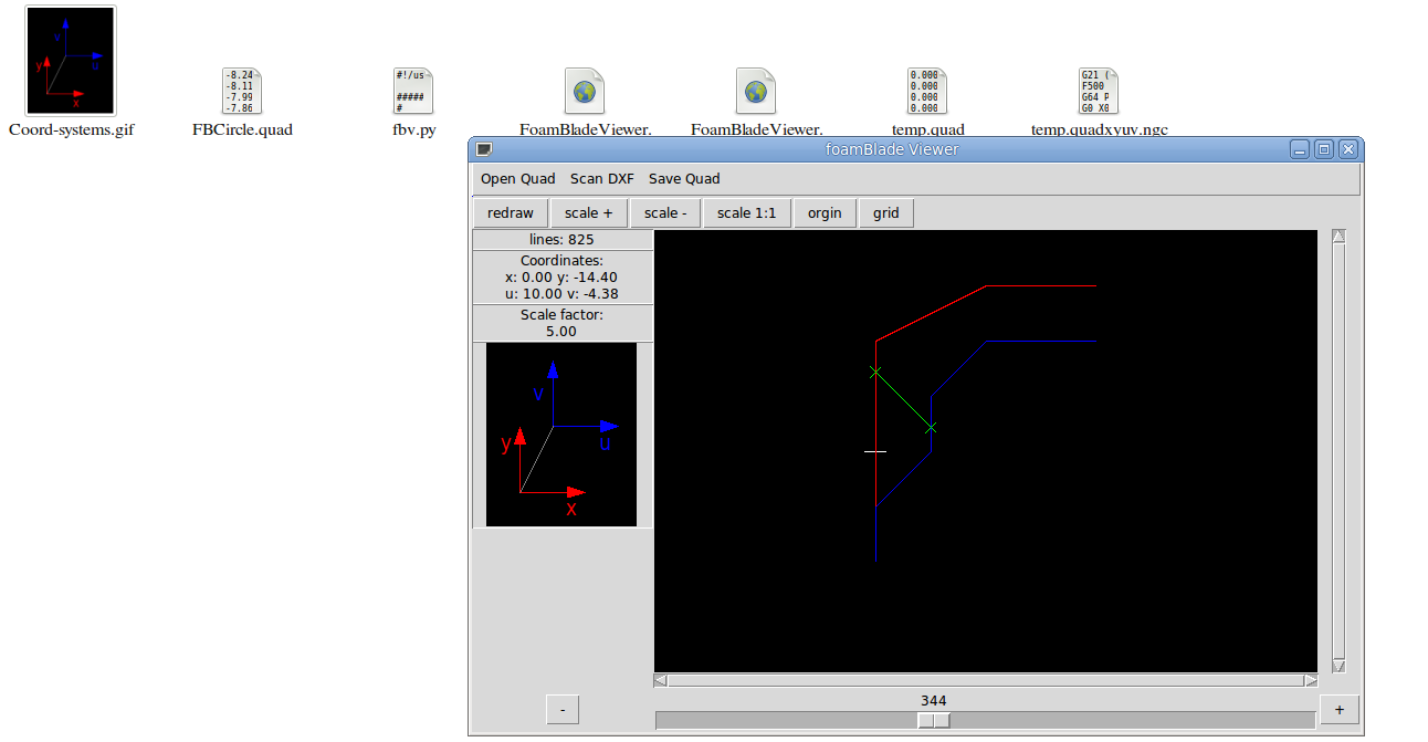

в арсенале имеется примитивный просмотрщик созданой траектории с возможностью покадрового контроля положения:
1.rar
(264.65 КБ) 328 скачиваний
запускаем fbv.py - scan DXF - запускается наш знакомый dxf2quad - там открываем dxf - start - и готов предпросмотр траектории и g-код:
