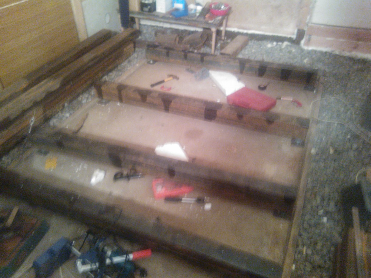

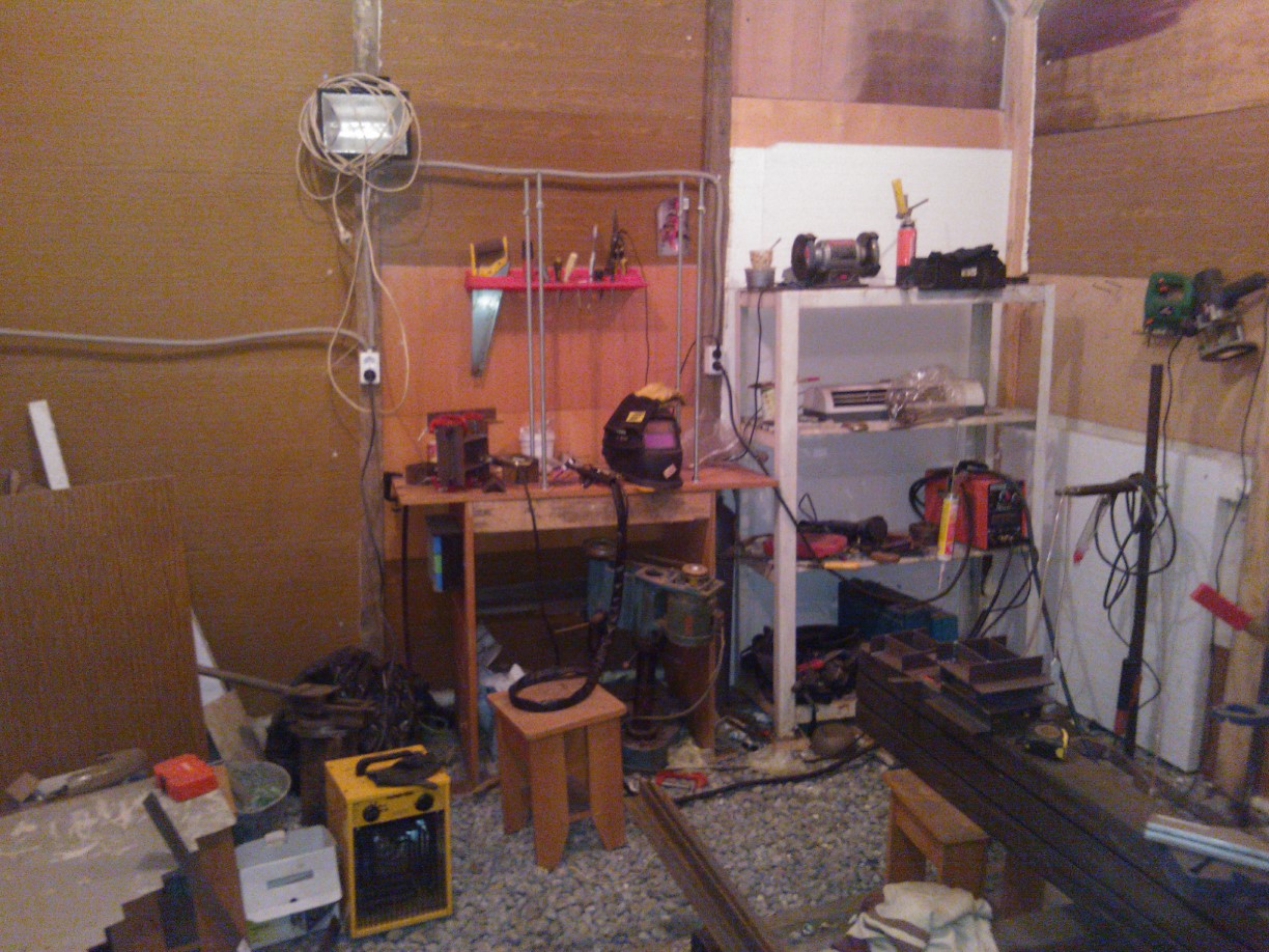

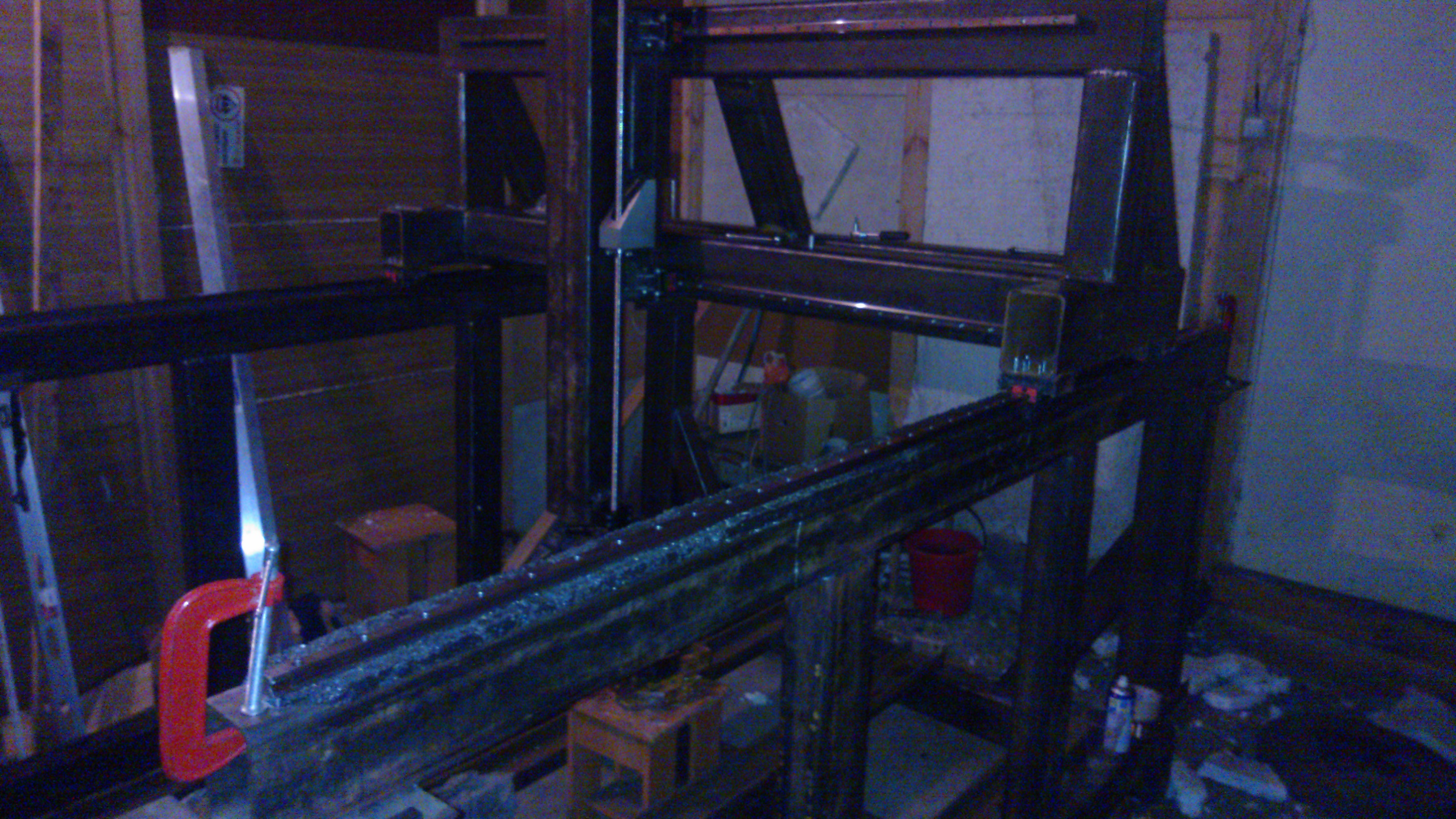

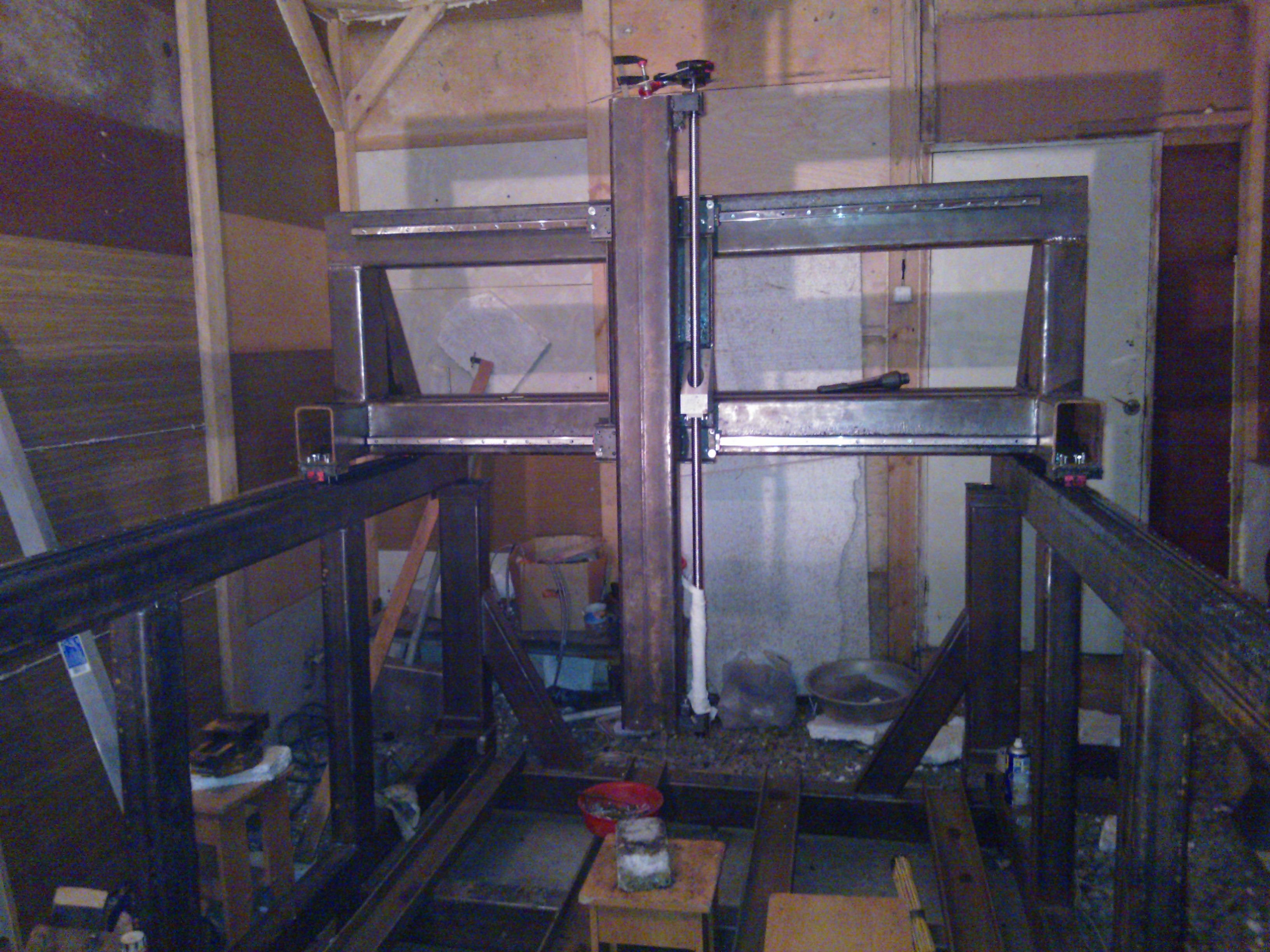

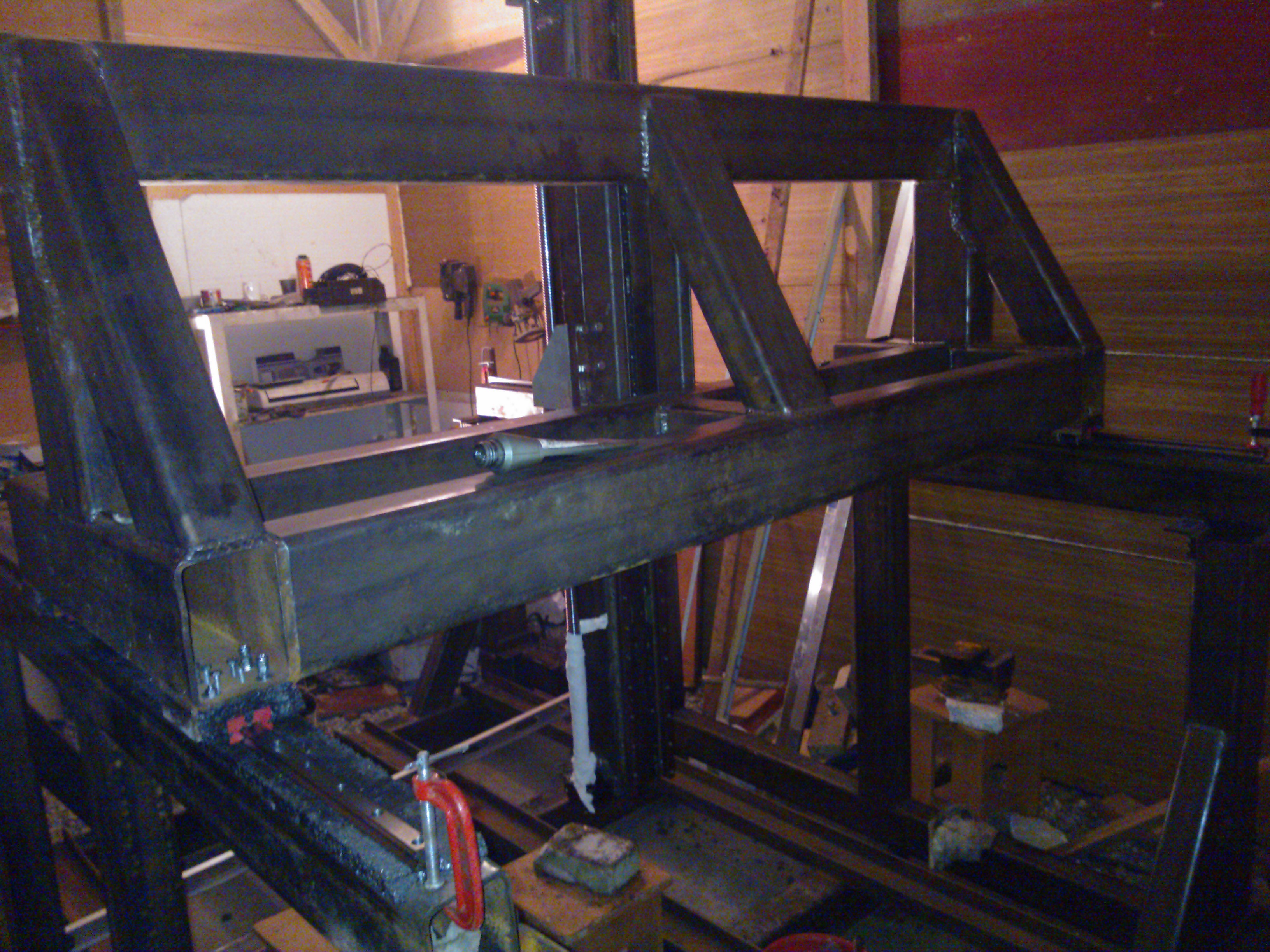

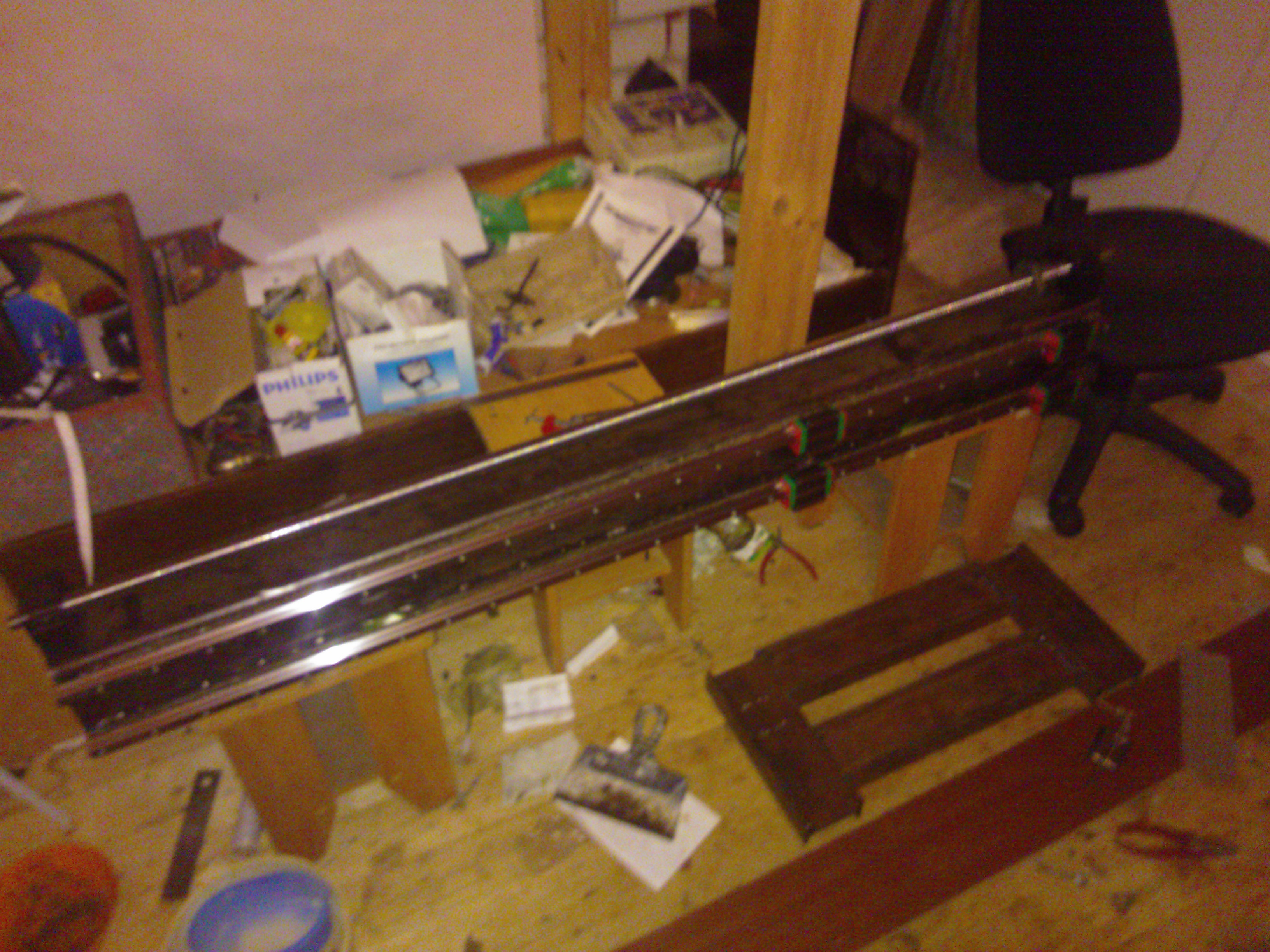

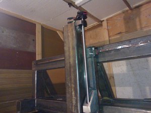

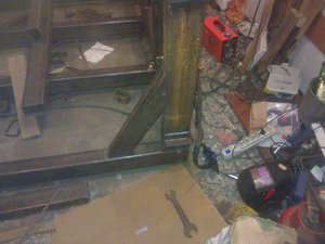

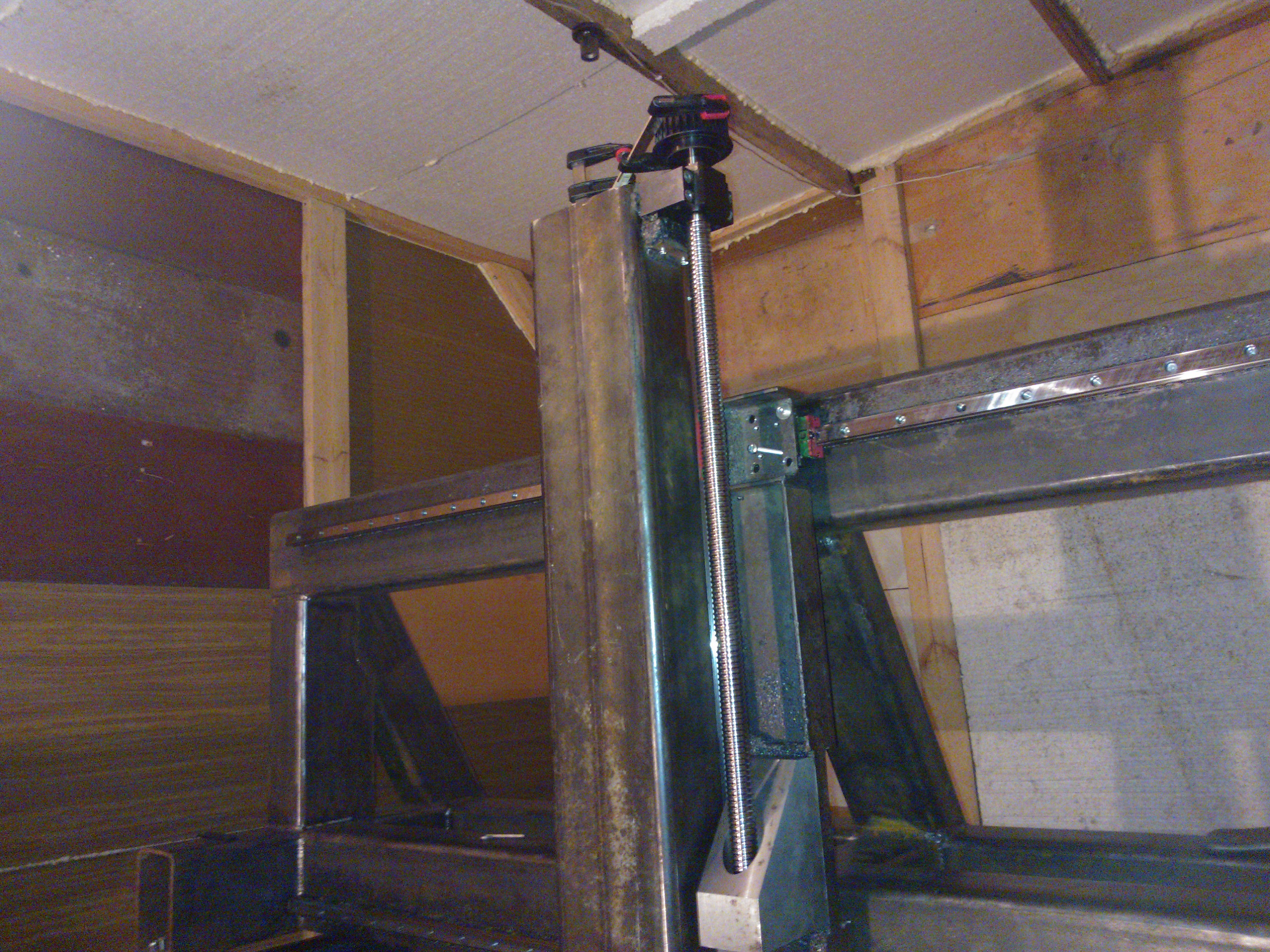

Проекту около двух лет, от начала разработки. Сам станок собирается чуть более года. Вот некоторые фотки которые делал во время процесса.

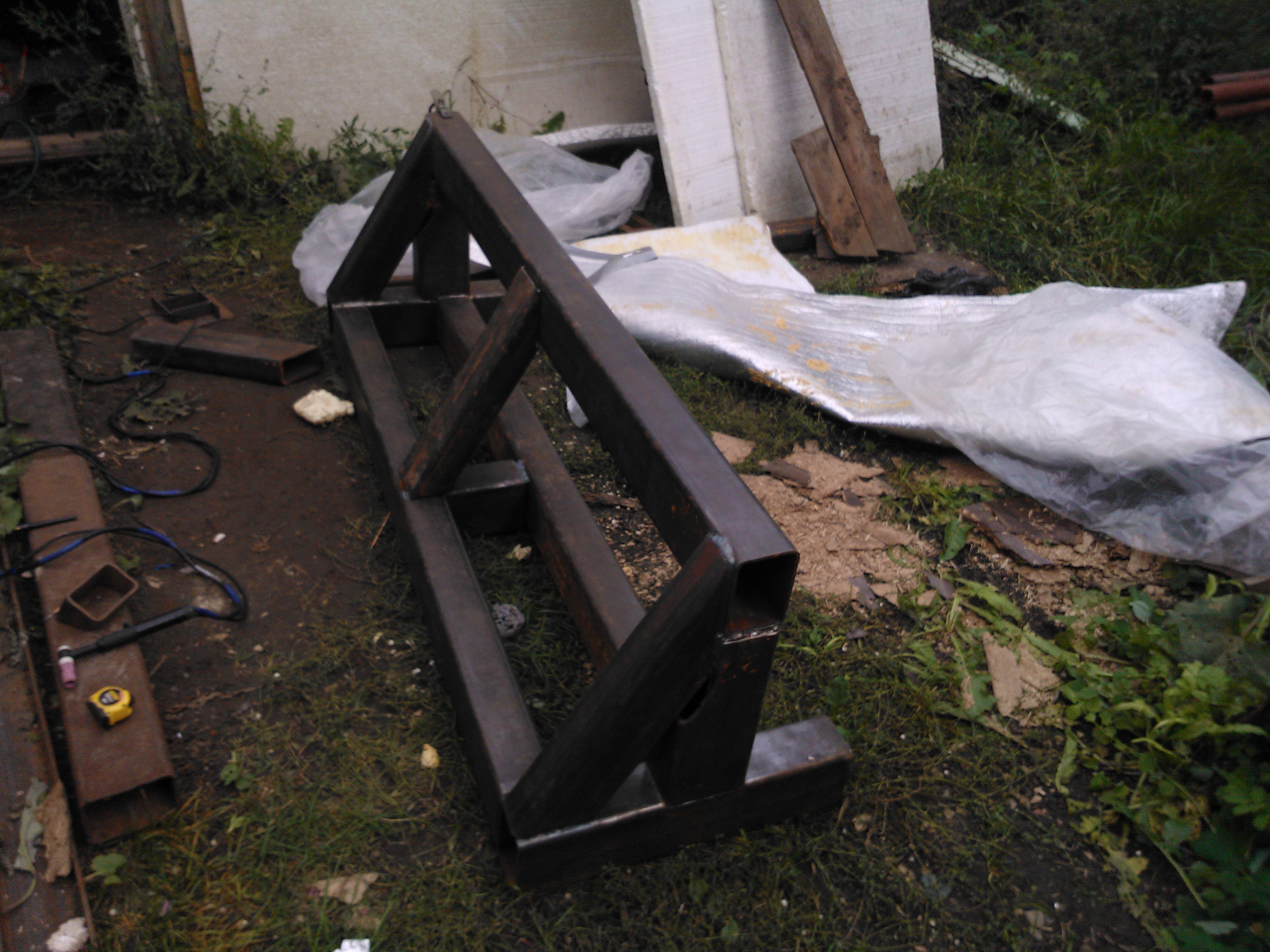

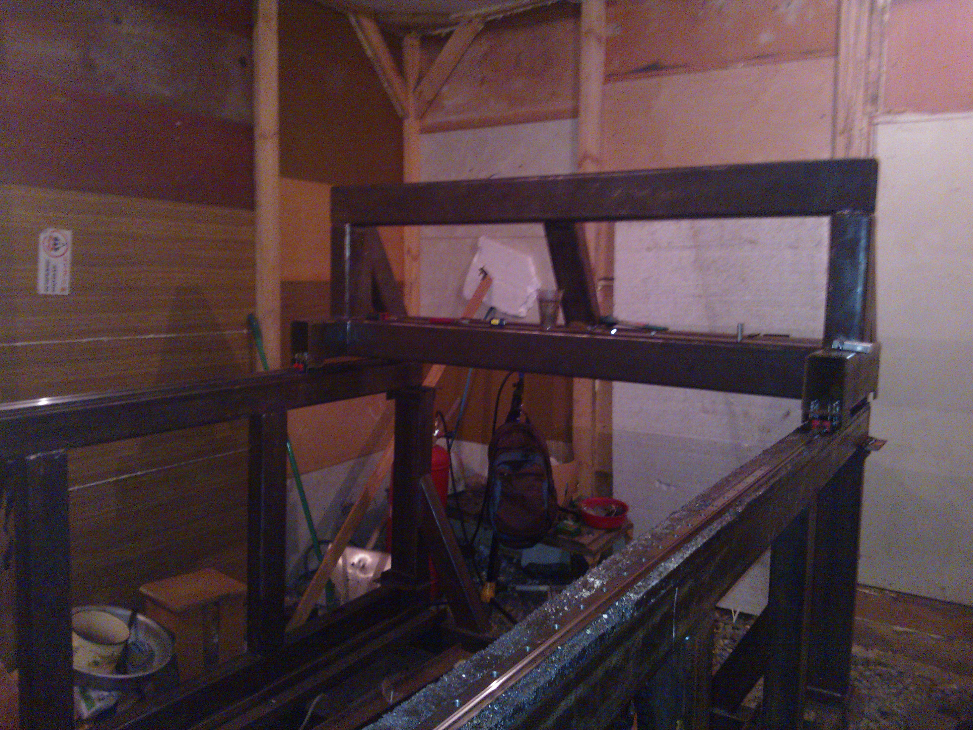

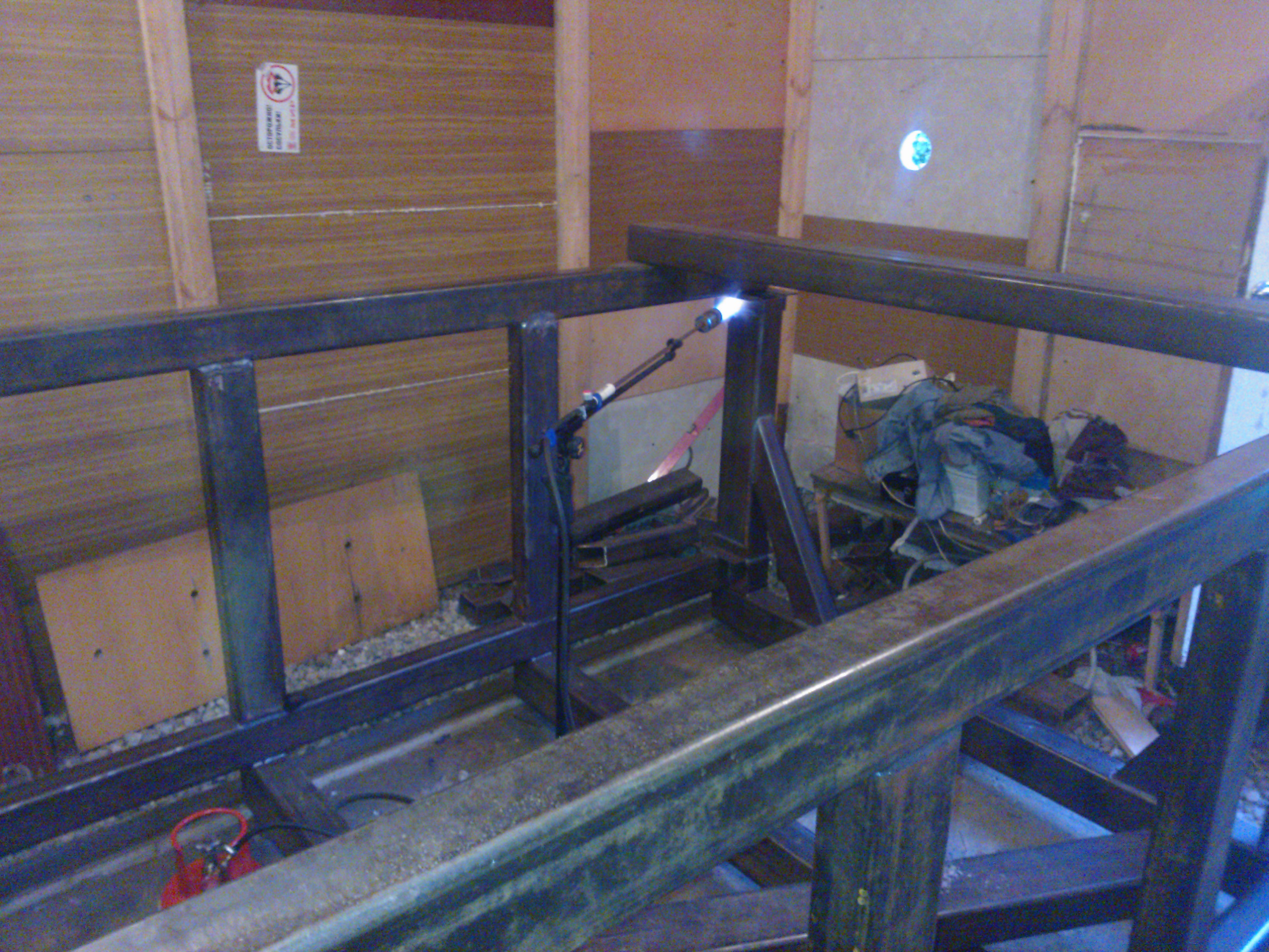

Варил сам поэтому так корявенько. Сначало хотел на болтах собирать, но отказался, как мне показалось получается хлипко и не надежно. в любом случае все негативные последствия от сварки старался свести к минимуму
Последний раз редактировалось gedrolium 23 янв 2014, 13:58, всего редактировалось 1 раз.
aaleksander
Сообщения: 577
Репутация: 118
Откуда: г. Ухта
Re: маленький такой долгострой
Сообщение aaleksander »
Да не, я не про качество сварки, а про сам факт. Металл коробит сильно.
Делал ли что-нибудь для снятия напряжений после сварки.
Ну и вообще: цель постройки, что планируешь обрабатывать?

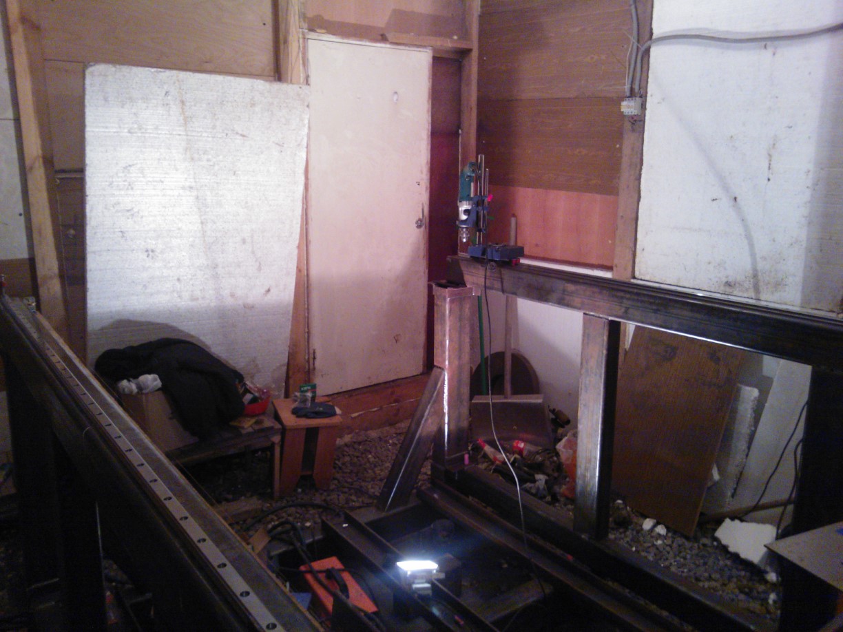

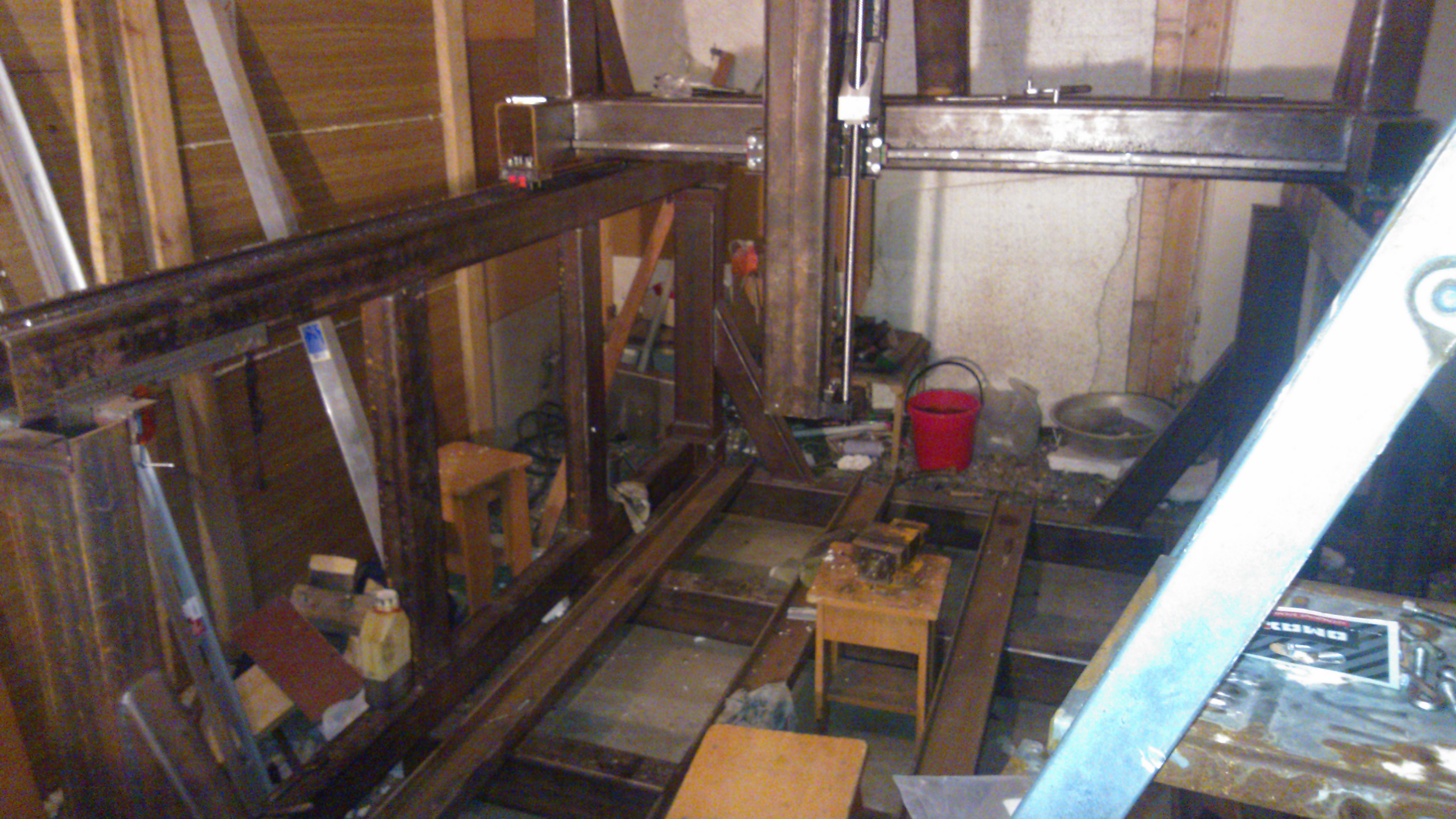

Газовой горелкой швы проходил, толку может и мало от этого действа. В основном думаю дерево, может алюминий если получится.
PhotoChooser-8d8e8e4e-2c80-407f-9267-cb57ef1954f0.jpg (5056 просмотров) <a class='original' href='./download/file.php?id=23823&mode=view' target=_blank>Загрузить оригинал (1.55 МБ)</a>
Сообщения: 34042
эт что 5тиосевой?
Сообщения: 8408
Проект грандиозный :good:
Но большая вероятность , что станину будет вести

Pavel-84
Сообщения: 138
Репутация: 92
Сообщение Pavel-84 »

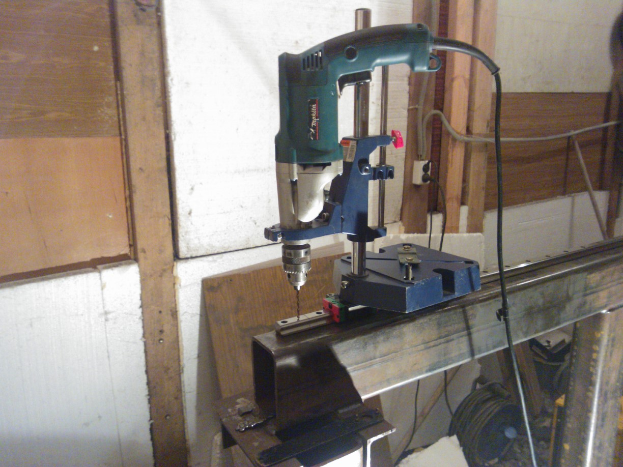

Оригинальное решение сверления отверстий под направляющие. Я бы сам никогда не додумался. :good:

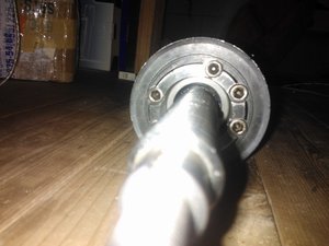

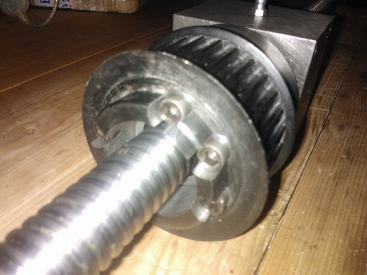

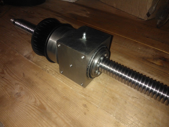

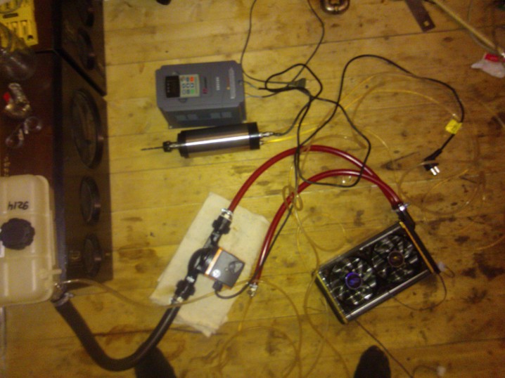

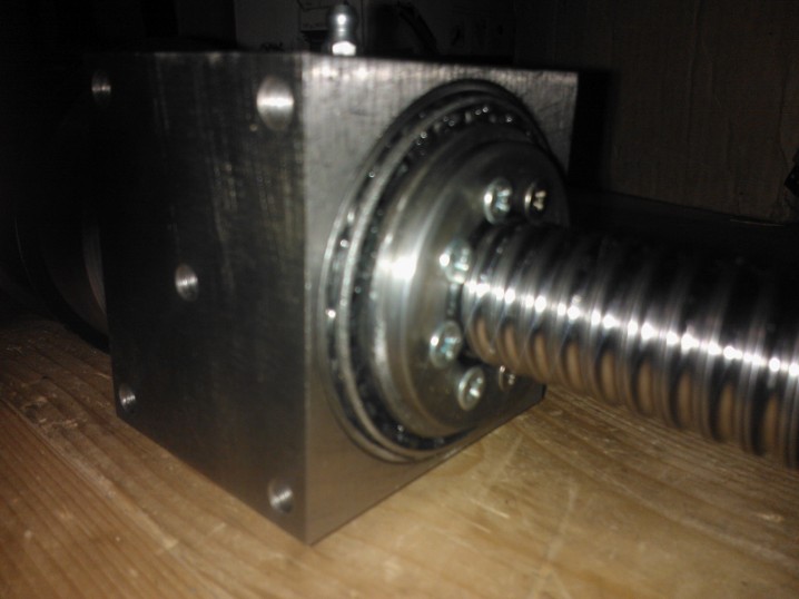

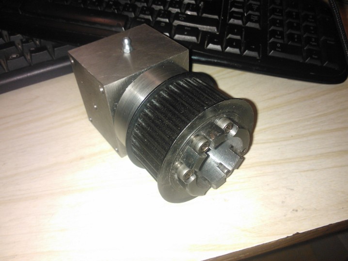

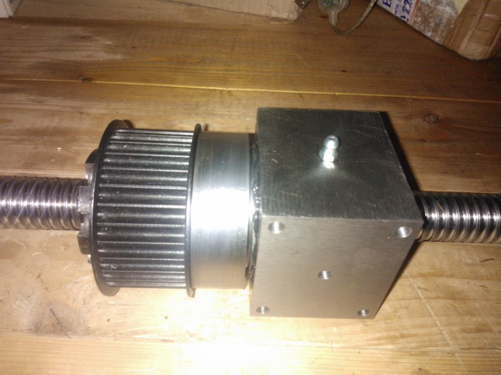

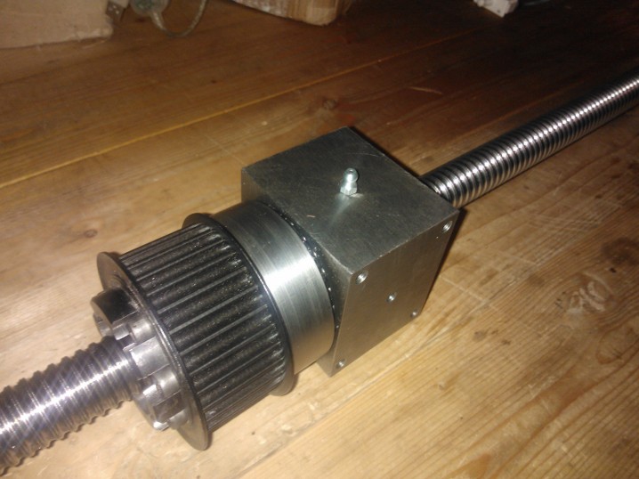

немного обновлений.
сегодня собрал вращающиеся гайки, всего их три. И собрал систему охлаждения шпинделя. Ну и сам шпиндель с инвертором запустил.

Сообщение vovafed »
:good: красиво
а подшипники не закрытые используете
стружка или пыль набьется

Сообщение gedrolium »
я их буду закрывать вместе с винтом и рельсами....скорее всего гофрообразной защитой

Сообщение vovafed »
гофрозащита от вездесущей пыли не спасет
может стоит пыльники сделать из эластичного пластика с торцов
закрепить есть где :thinking:

Сообщение frost »
Пыльники, кстати, дешевый универсальный вариант.
седня пробовал в работе вращающуюся гайку, и если честно результат меня не оч обрадовал, при скоростях 3500 мм гайку клинит, (причем в рандомных местах), в узле слышен стук шариков, руками вращается свободно. Снизил скорость до 3300 вроде не клинит, но шумы которые идут из узла мне не нравятся. В качестве смазки использовал жидкое масло для вело цепи, другого нет под рукой.
https://www.youtube.com/watch?v=CwYohq1wB08
vovafed
Сообщения: 1822
Репутация: 325
Откуда: башкортостан
Сообщение vovafed »
а какие движки и какое напряжение питания
драйвера настраивали
gedrolium
Сообщения: 59
Зарегистрирован: 18 янв 2014, 20:07
Репутация: 16
vovafed писал(а):а какие движки и какое напряжение питания
драйвер leadhine am882
движки nema 34 длина 118
напряжение 71 вольт
проводил автоматическую настройку, с резонансами пока не разбирался

А без нагрузки движки до каких оборотов удается раскрутить? Если ремни снять?

я лично раскручивал до 1900 об мин
Сообщение aegis »
gedrolium, думается мне что роликовые подшипники зря ставил...они намного более требовательны к соосности установки по сравнению с шариками плюс сопротивление вращению у них больше
имхо
