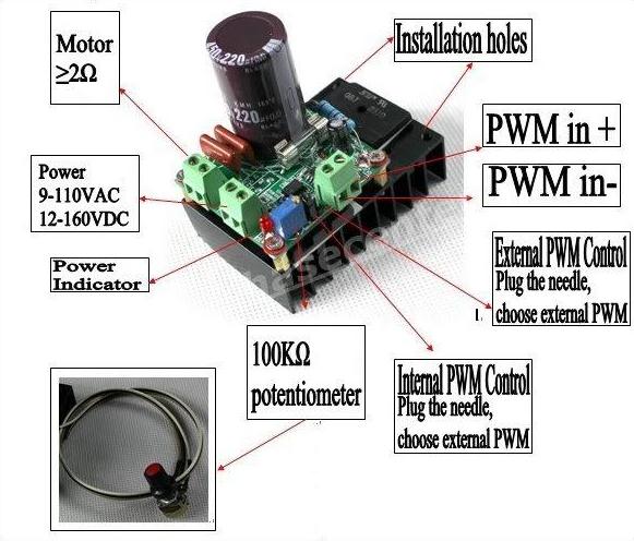

Имеется регулятор оборотов китайского производства вот такой:
PWM.jpg (6176 просмотров) <a class='original' href='./download/file.php?id=23791&mode=view' target=_blank>Загрузить оригинал (54.84 КБ)</a>

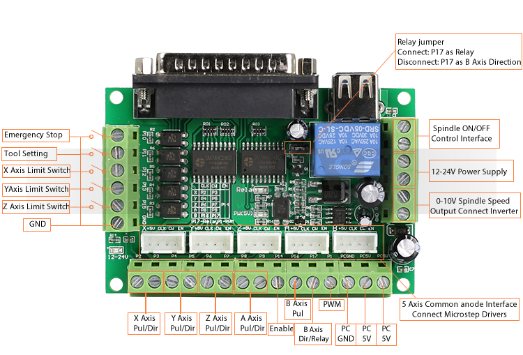

Имеется плата комутации вот такая:
New_5axis_breakout_board_interfaces.fw_r2_c1.png (6176 просмотров) <a class='original' href='./download/file.php?id=23792&mode=view' target=_blank>Загрузить оригинал (925.16 КБ)</a>

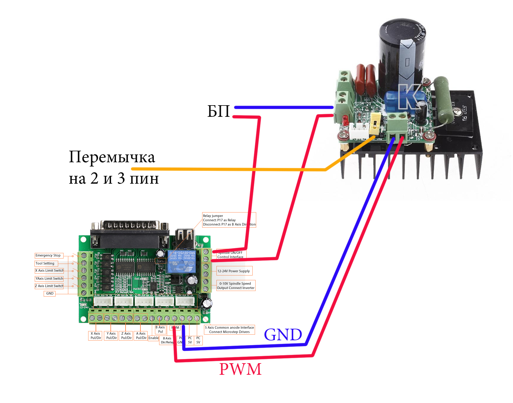

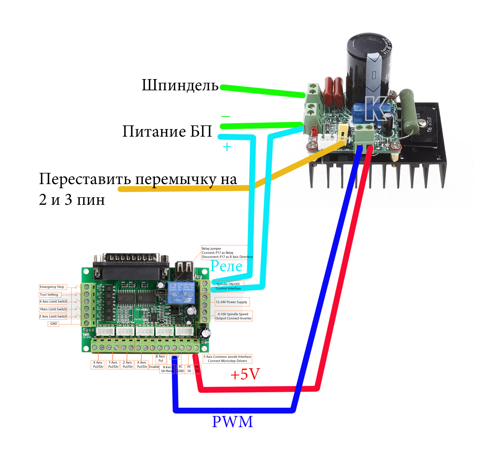

Вопрос как подключить регулятор через реле и сделать управление через мач?
Набросал картинку как это вижу я, правильно ли я думаю или нет? :thinking:
Подключение к мач3.jpg (6176 просмотров) <a class='original' href='./download/file.php?id=23793&mode=view' target=_blank>Загрузить оригинал (774.79 КБ)</a>
В ручном режиме все работает без проблем но назрела необходимость автоматизации запуска и регулировки оборотов шпинделя программно, с настройками мача в теории все понятно а вот куда подключать провода я не понял. Китаец честно ответил что не знает и прогулив пару недель инет ответа не нашел. С электроникой я на вы) Спасибо)

pwm in - на "gnd"
pwm in+ на "pwm" платы опторазвязки и покажите настройки пинов в маче

sergey27rus писал(а):pwm in - на "gnd"
Вот так?
Провода.jpg (6156 просмотров) <a class='original' href='./download/file.php?id=23794&mode=view' target=_blank>Загрузить оригинал (706.07 КБ)</a>

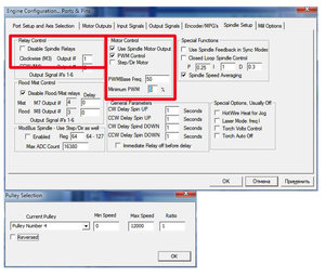

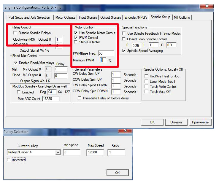

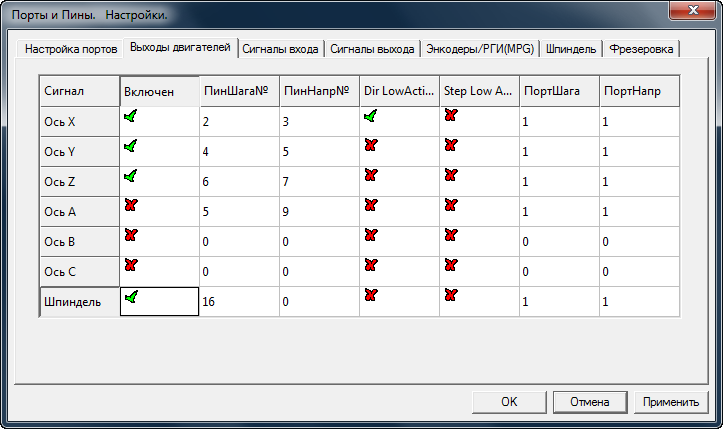

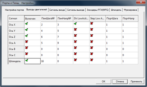

Настройки в мач3
Мач настройки.jpg (6156 просмотров) <a class='original' href='./download/file.php?id=23795&mode=view' target=_blank>Загрузить оригинал (367.63 КБ)</a>
Мач настройки(1).jpg (6156 просмотров) <a class='original' href='./download/file.php?id=23796&mode=view' target=_blank>Загрузить оригинал (297.08 КБ)</a>

Sabaka писал(а):Вот так?
Да, скорость вроде надо поставить max speed 10000, и частота PWMbase Freg301, minimum pwm 30%

sergey27rus писал(а):Да, скорость вроде надо поставить max speed 10000, и частота PWMbase Freg301, minimum pwm 30%
Спасибо большое за помощь! Все подключил как вы сказали, все работает. Только возник вопрос по частоте работы ШИМ, почему 301 а не скажем 50 (мгц как я понимаю) В чем разница? Дело в том что я забыл поставить по вашему совету 301 и все работает при 50? Спасибо)

Sabaka писал(а):Только возник вопрос по частоте работы ШИМ, почему 301 а не скажем 50 (мгц как я понимаю)
301гц- было написано в китайском мануале, можно поставить 200гц, у меня стояло все по мануалу. Скорее всего в микросхеме которая стоит в регуляторе.

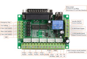

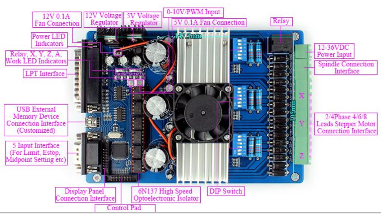

Есть такой же регулятор и вот такой вот драйвер.
2017-03-05_162410.png (4813 просмотров) <a class='original' href='./download/file.php?id=105032&mode=view' target=_blank>Загрузить оригинал (1.41 МБ)</a>
2017-03-05_162448.png (4813 просмотров) <a class='original' href='./download/file.php?id=105033&mode=view' target=_blank>Загрузить оригинал (602.71 КБ)</a>

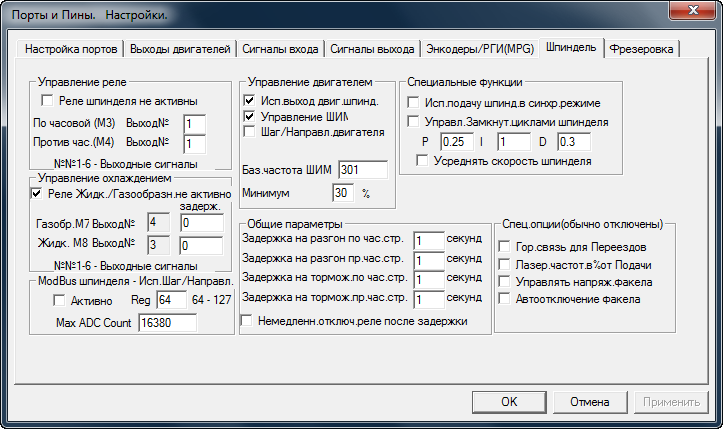

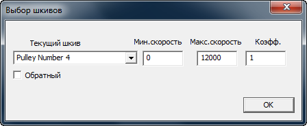

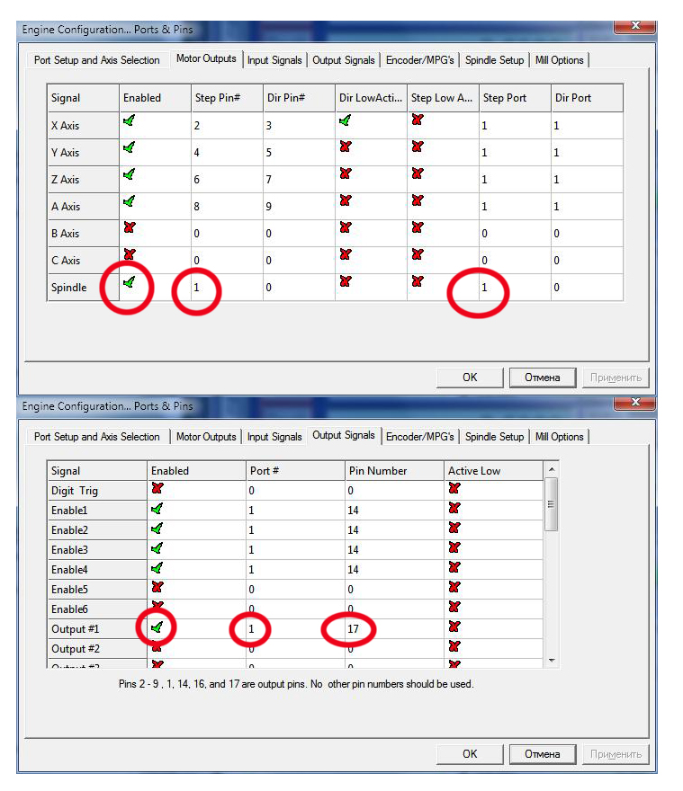

Ни как не могу настроить Мач что бы управлять скоростью программно.
Вот такие вот настройки у меня.
2017-03-05_162211.png (4813 просмотров) <a class='original' href='./download/file.php?id=105030&mode=view' target=_blank>Загрузить оригинал (30.35 КБ)</a>
2017-03-05_162105.png (4813 просмотров) <a class='original' href='./download/file.php?id=105029&mode=view' target=_blank>Загрузить оригинал (17.52 КБ)</a>
2017-03-05_162254.png (4813 просмотров) <a class='original' href='./download/file.php?id=105031&mode=view' target=_blank>Загрузить оригинал (40.06 КБ)</a>
Не крутит короче.
Питание через реле на шим регулятор подается, но шпиндель не крутит.
Перемычку переключал.
Грешу или на неправильные настройки, хотя пин порта правильный, хоть как то крутит думаю должен, или же на сам драйвер.
Кто нибудь подключал шим регулятор к такому?
PS: подключал к разъему который на первой картинке обозначен как 0-10V/PWM Input.

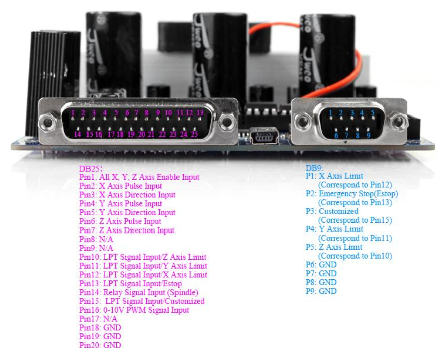

С драйвером что то.
Подключил генератор к ШИМ контроллеру, крутит-вертит.
Драйвер смотрел, там с ЛПТ сигнал идет на ULN2003, на выходе этой улн подключен светодиод(который нормально реагирует на шим сигнал), далее идет на pnp транзистор с коллектора которого уже через цепочку резисторов и кондеров идет на разъем. Вот после транзистора уже затык. После подробней еще посмотрю.
Транзистор целый, правда на нем даже подтяжки на базу нету, нужно попробовать поставить.

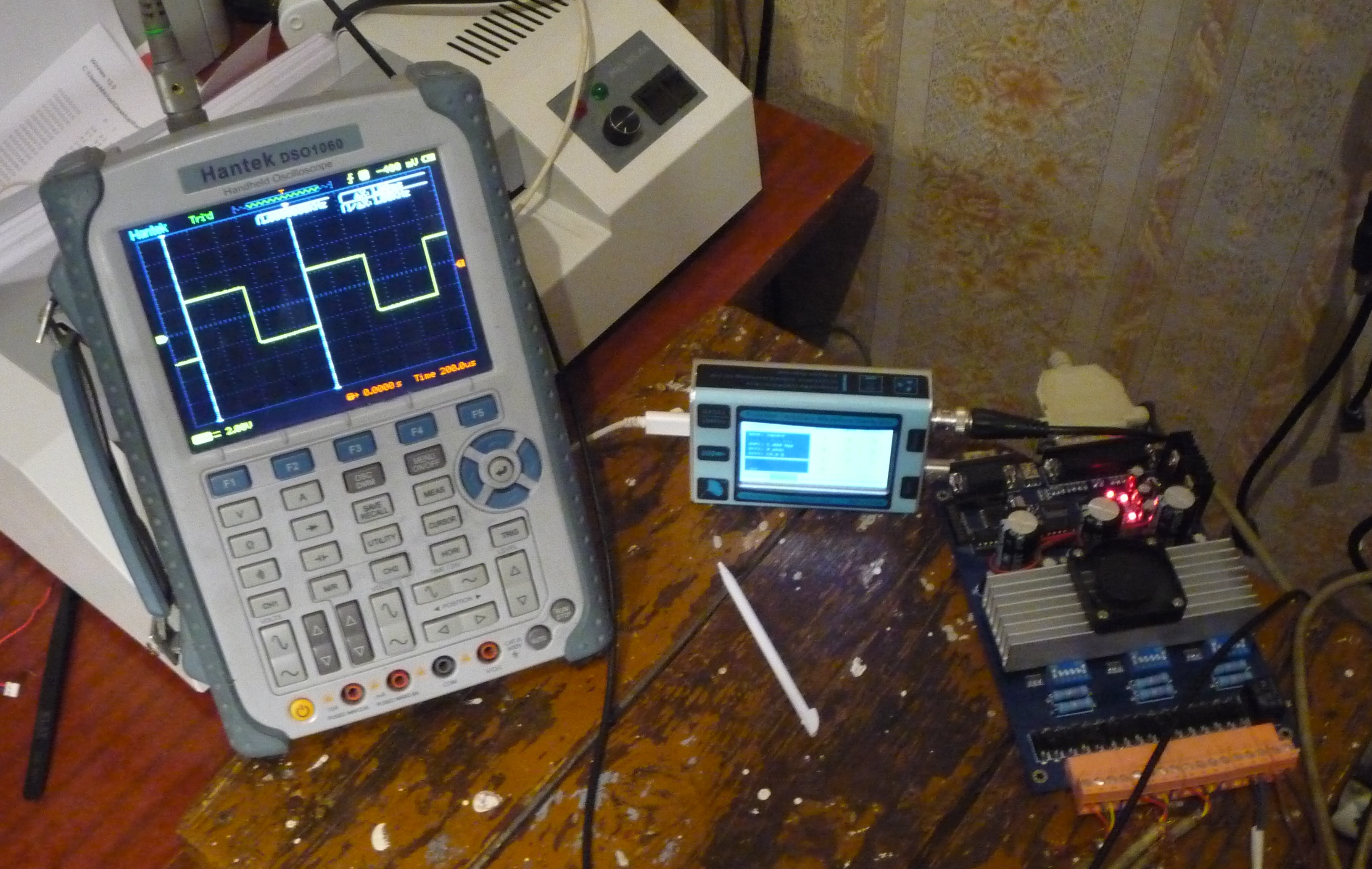

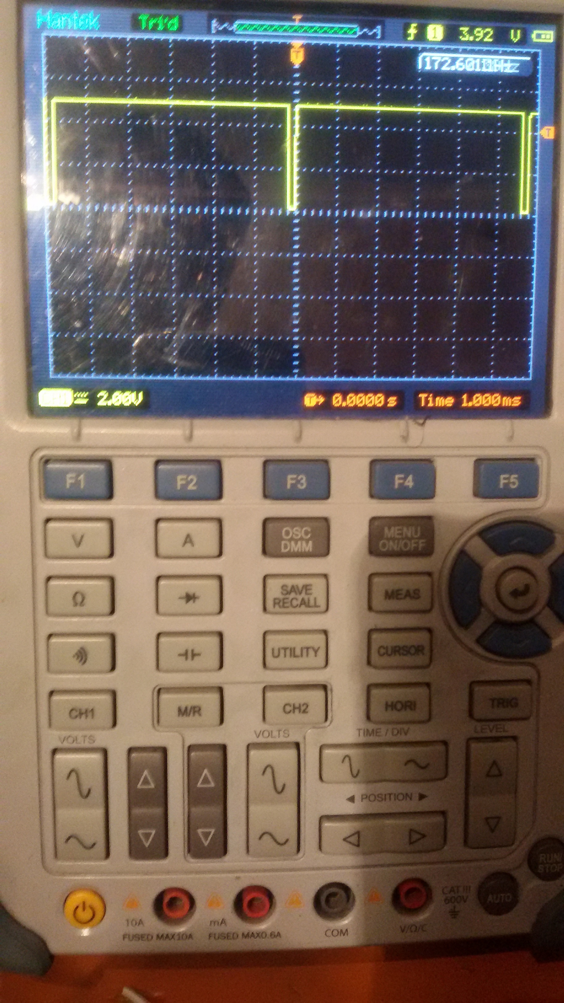

Убил вчера пару часов разбираясь почему с платы контроллера не выходит ШИМ сигнал.
Пока не решил почитать в инете и не понял что на выходе у меня аналог 0-10в :)
Вот думаю может прям с порта ЛПТ взять сигнал?
На регуляторе есть опторазвязка, на счет частоты, хоть и написано что входная частота 1-10КГц, но подавал с генератора 200-300Гц вроде на слух норм, ниже уже шпиндель неравномерно крутит.

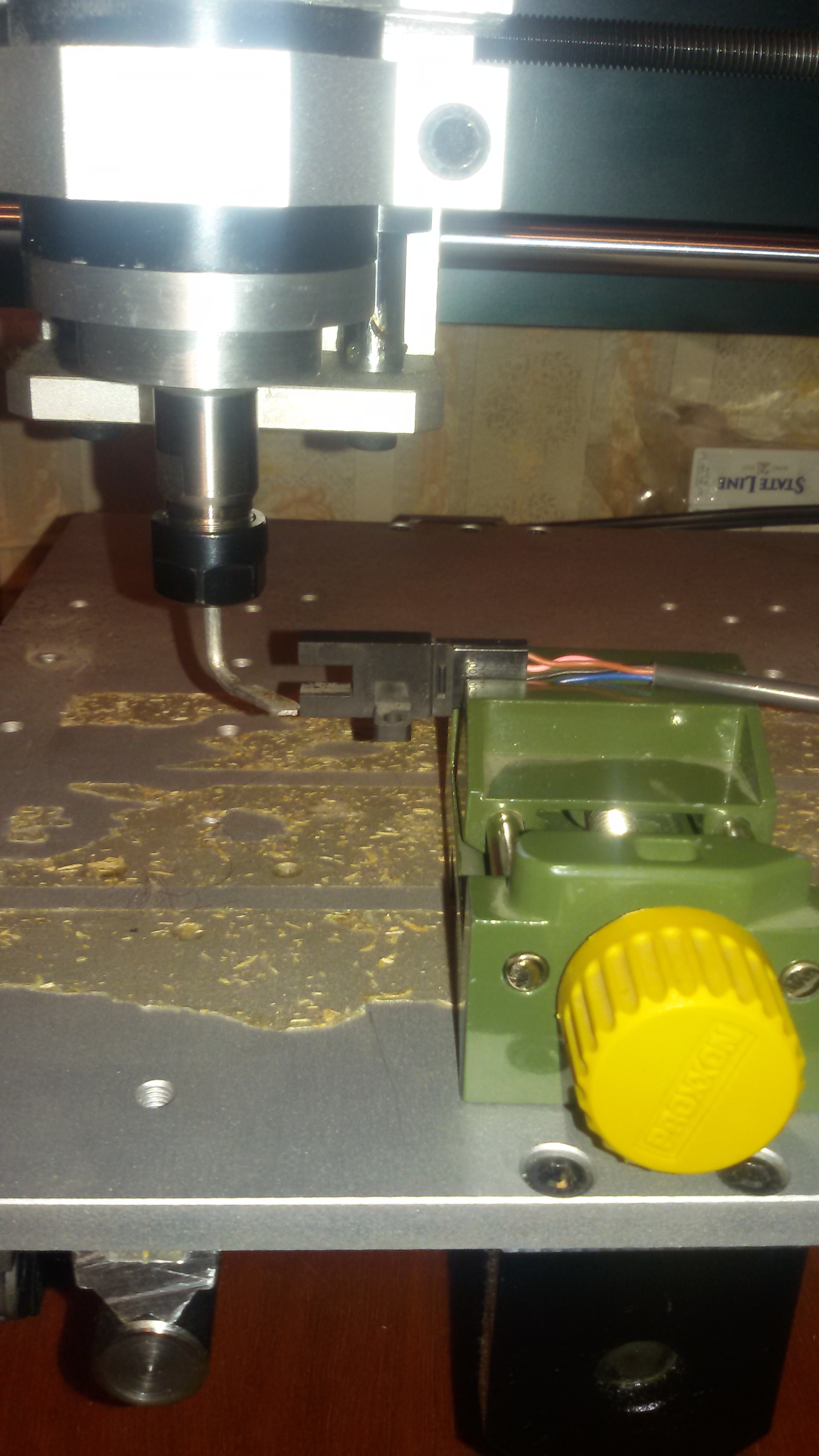

Вот так вот мерял обороты, по быстрому соорудил из того что под руку попалось :)
