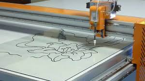

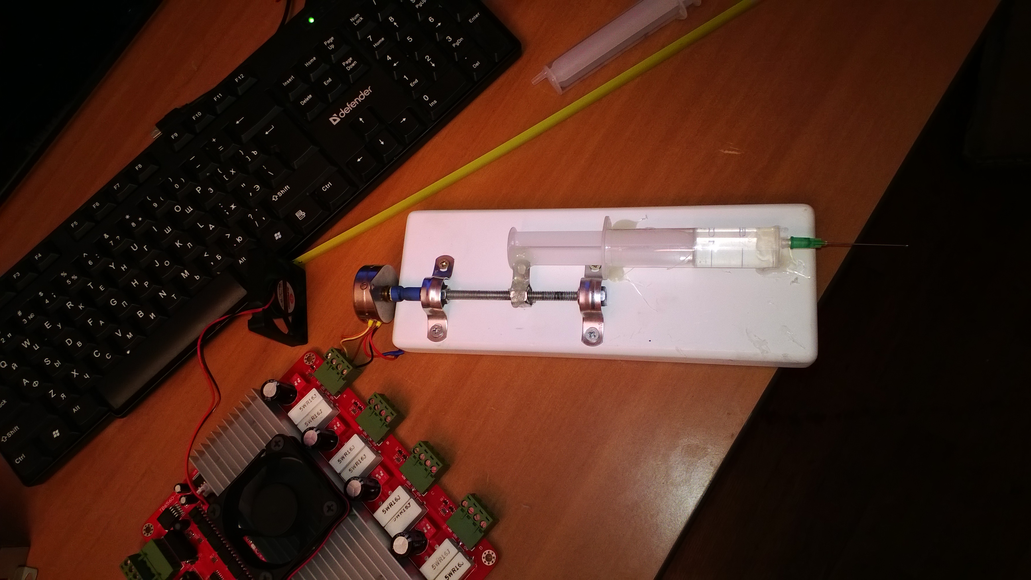

Лично мне понравилась станки для создания контурных витражей:
За пару минут собрал макет)
Ничего общего с контуром он не имеет, даже принцип подачи жидкости другой. Но брызгает забавно) Причем точным количеством воды. (19019 просмотров) <a class='original' href='./download/file.php?id=23447&mode=view' target=_blank>Загрузить оригинал (1.67 МБ)</a>
После, как придет станок, хочу изготовить более совершенную конструкцию. Планирую использовать сменные шприцы, для клея удобно. Данный механизм может быть использован для нанесения ровного слоя герметика на заготовку. Да и витраж очертить можно, учитывая размер моего станка (А4). :hehehe: Для большей производительности нужен перистальтический насос и смеситель. Применений можно придумать множество.
Жду ваших примеров, как заводских так и самодельных.
Нашел пример использования http://www.3dindustry.ru/article/1729/ Если жена делает самодельное мыло, то её можно сильно обрадовать).

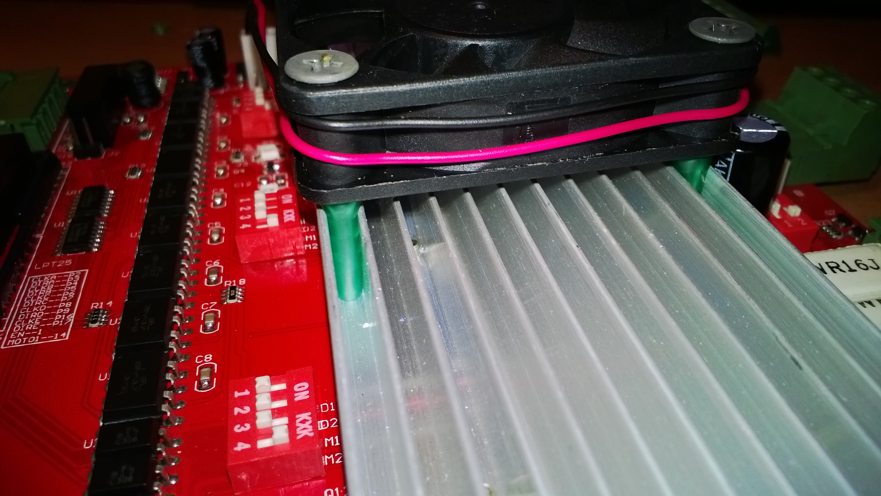

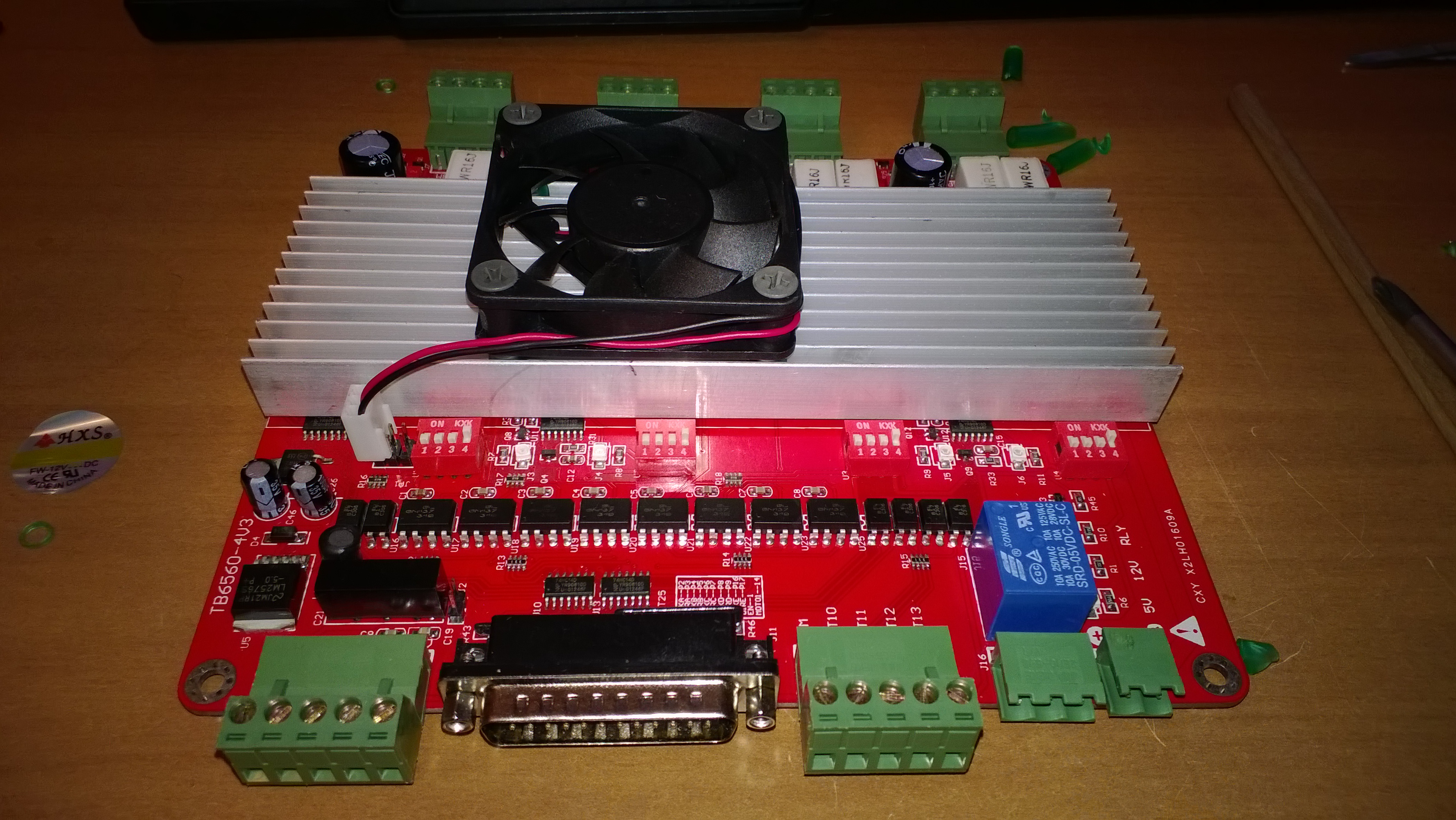

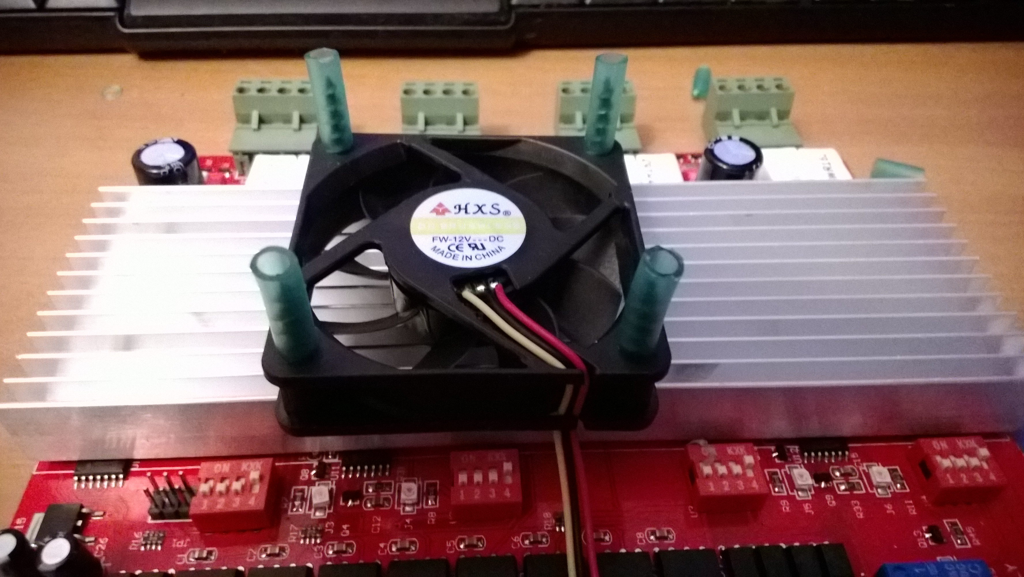

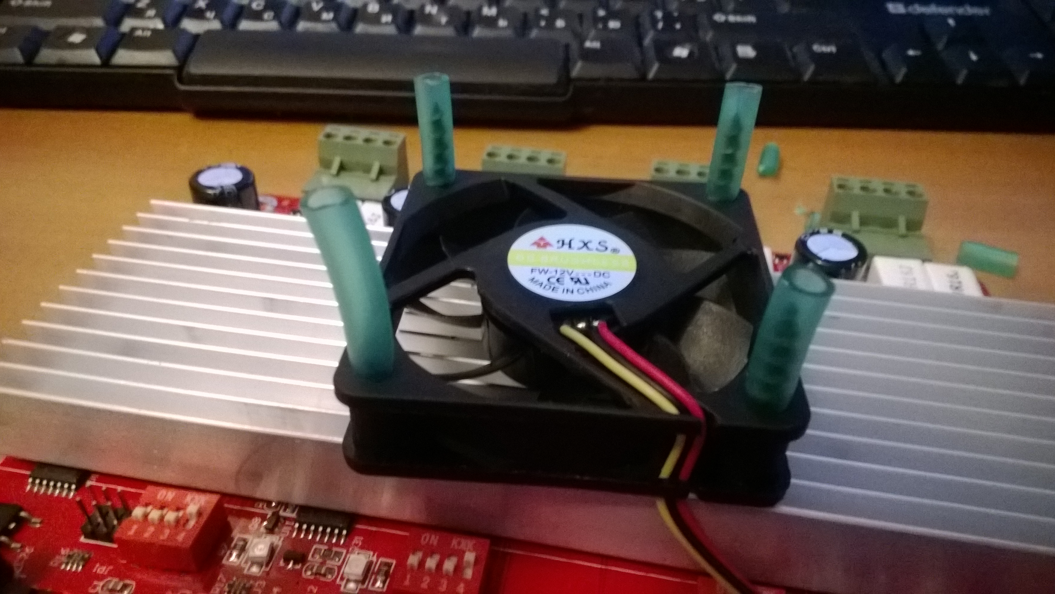

Решил сюда перекинуть. До кучи)
Крепление куллера на контроллер:
Силиконовая трубка от аквариумной помпы (18939 просмотров) <a class='original' href='./download/file.php?id=23453&mode=view' target=_blank>Загрузить оригинал (2.65 МБ)</a>
WP_20140114_004.jpg (18939 просмотров) <a class='original' href='./download/file.php?id=23454&mode=view' target=_blank>Загрузить оригинал (2.81 МБ)</a>
Я оставил зазор до радиатора 5мм, провода не задевают и воздух лучше распределяется. Крепится очень надежно, при этом радиатор не &quot;играет&quot;. (18939 просмотров) <a class='original' href='./download/file.php?id=23455&mode=view' target=_blank>Загрузить оригинал (2.06 МБ)</a>
Я оставил зазор до радиатора 5мм, провода не задевают и воздух лучше распределяется. Крепится очень надежно, при этом радиатор не "играет".
Отлично продувает ВЕСЬ радиатор (сам удивился)!! Стоит левее т.к. чипы не по центру. (18939 просмотров) <a class='original' href='./download/file.php?id=23456&mode=view' target=_blank>Загрузить оригинал (2.19 МБ)</a>

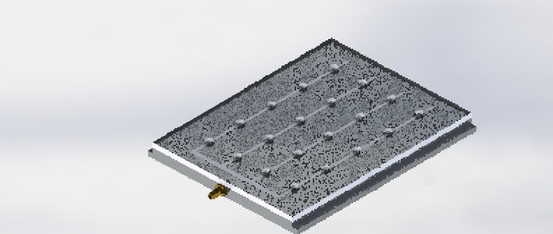

Доброго времени суток!Хотел поинтересоваться,как идея на счет отдельного сьемного вакуумного столика вместо тисков имеет право на жизнь?

Вакуумный столик вместо тисков? По-моему у них несколько разная область применения, чтобы подменять друг друга :)

Почему разная,удержать заготовку ,в чем разная?

Тисками удерживают небольшие заготовки самой разной формы, а вакуумным столом - плоские с большой площадью.
Попробуйте закрепить в тисках лист 30х30 см, или на вакуумном столе кубик со стороной 5 см :)

Про кубик понятно,но листовой материал больше дециметра ведь реально чем клеить на шпаклевку,да и отверстия можно сделать чаще.Лишние можно заткнуть пробками,например прокладками из сантехники?Я не имел ввиду панацею от тисков а как вариант против приклеиваний и прочих ухищрений,не правильное сравнение я нашел в виде тисков :thinking:
