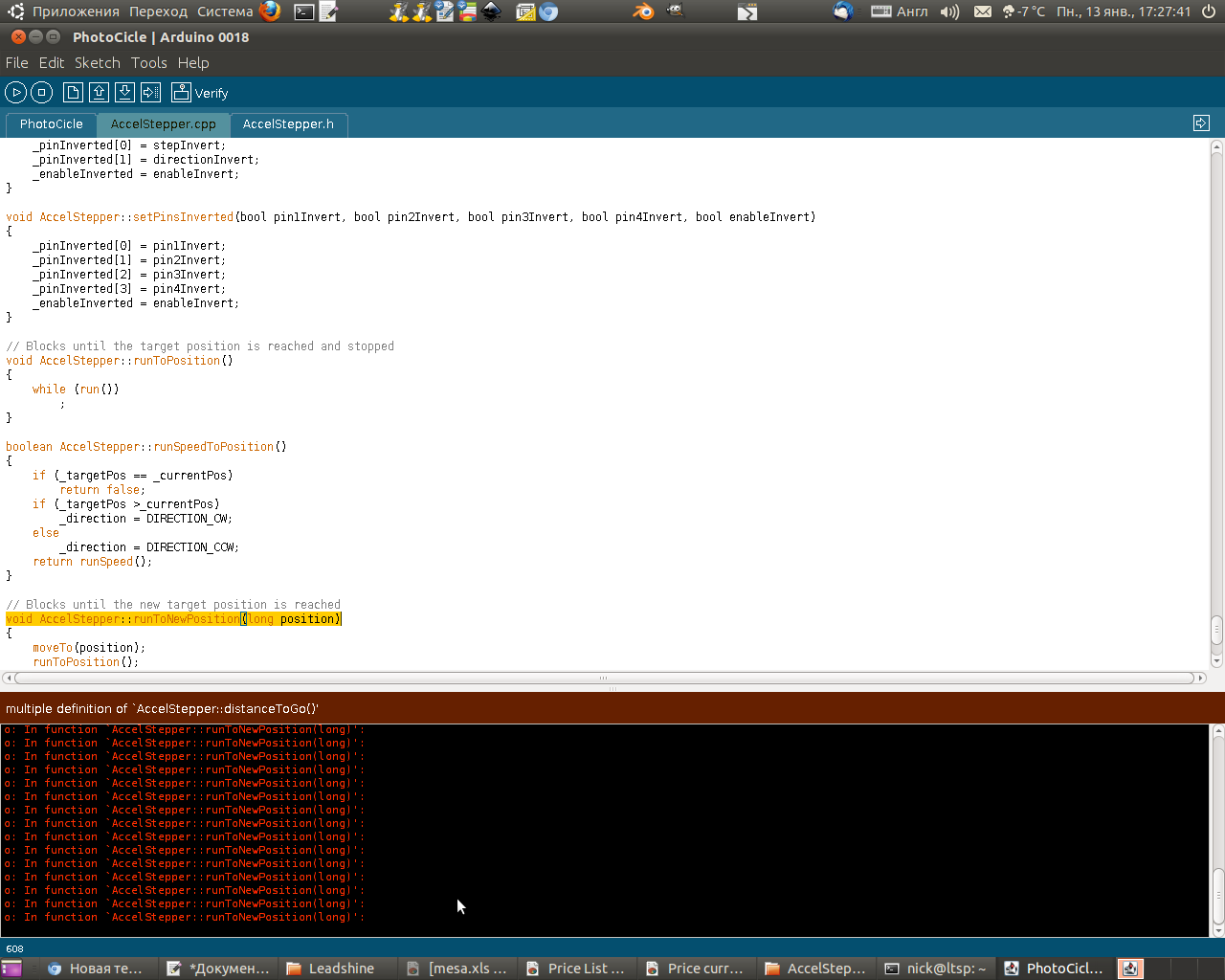

Решил попробовать эту библиотеку:
http://www.airspayce.com/mikem/arduino/ ... index.html
Вроде как она должна управлять степпером с заданными максимальныйми скоростями и ускорением.
Скачал, запихал себе в sketchbook.
Пробую скомпилить простенькую прогрмаку из примеров. И Arduinio IDE ругается вот таким способом:
multiple definition of `AccelStepper::distanceToGo()'
o: In function `AccelStepper::runToNewPosition(long)':
multiple definition of `AccelStepper::distanceToGo()'/tmp/build2259442215063994420.tmp/AccelStepper/AccelStepper.cpp.o:/home/nick/sketchbook/libraries/AccelStepper/AccelStepper.cpp:608: first defined here
Смотрю строку 608, в которой "...AccelStepper.cpp:608: first defined here"
Собственно там объявление функции AccelStepper::runToNewPosition(long). И никакого AccelStepper::runToNewPosition(long). :pssdoff:
// Blocks until the new target position is reached
void AccelStepper::runToNewPosition(long position)
    moveTo(position);
    runToPosition();
WTF?!! И что делать дальше?
ЗЫ Вот за это я и не люблю Си. :freak:

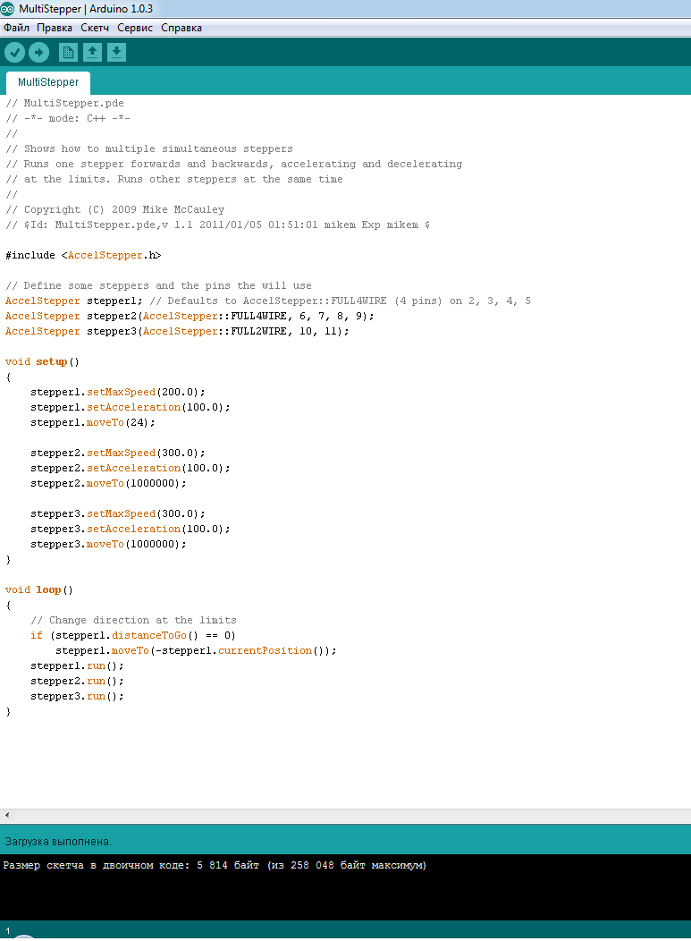

Мой скетч - это пример из архива: http://www.airspayce.com/mikem/arduino/ ... r-1.39.zip
Скетч

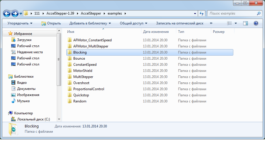

Re: Arduino AccelStepper
Не понятно что именно заливать
123.png (11667 просмотров) <a class='original' href='./download/file.php?id=23403&mode=view' target=_blank>Загрузить оригинал (61.59 КБ)</a>
Без проблем залилось
123.png (11666 просмотров) <a class='original' href='./download/file.php?id=23404&mode=view' target=_blank>Загрузить оригинал (31.35 КБ)</a>
Nick писал(а):Собственно там объявление функции AccelStepper::runToNewPosition(long). И никакого AccelStepper::runToNewPosition(long). :pssdoff:
А помоему просто кто-то что-то покурил... :thinking:
если подняться на 21 строку выше ошибки, то там есть эта процедура

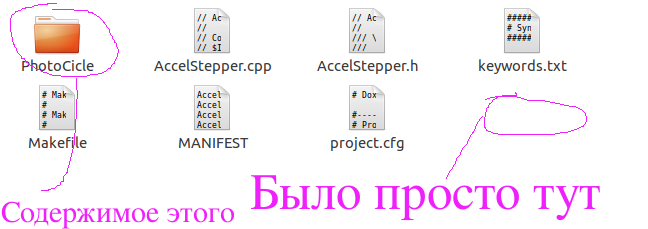

Хммм... поместил свой файлик в поддиректорию той в которой лежит AccelStepper.c и .h и все заработало...
WTF?!?
1.png (11619 просмотров) <a class='original' href='./download/file.php?id=23440&mode=view' target=_blank>Загрузить оригинал (27.9 КБ)</a>
