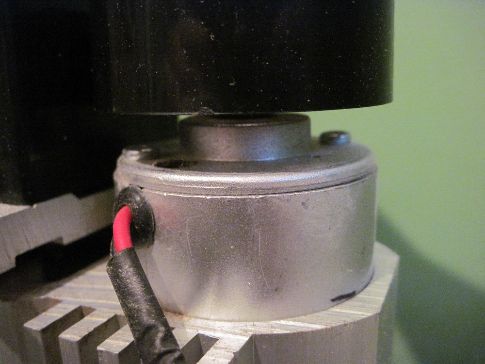

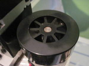

Всем привет. Недавно на моем настольном китайском, шпиндель стал звучать как то непривычно, очень похоже на то как звучит старая дрель)))Шпиндель юзается уже месяцев 8 в довольно щадящем режиме но это же Китай, поэтому думаю пора его или менять целиком, или менять щетки, так вот хотелось бы его разобрать и посмотреть, что там внутри, тк опыта пока не было. Шпиндель меня целиком устраивает 230Ватт, 11000 оборотов, все хорошо, но если можно не брать новый, а поменять в этом щетки, если их реально будет достать, то я так бы и поступил, тк именно такой по характеристикам, я нашел на ибее всего один и стоит он чето дофига, а те которые 300Ватт хз подойдут ли по параметрам. В общем у кого есть опыт разбора, прошу дать совет. Интересует момент как выкрутить 2 винтя стягивающих корпус, этому препятствует черный пластиковый вентилятор или как его можно назвать. Я вобще не понимаю как его можно снять, там посадка толи термо то ли ...., я в этом не силен, раньше я когда затягивал фрезу делал это одним ключем, а рукой придерживал этот вентилятор но со временем он стал прокручиваться под усилием, поэтому я стал использовать для затягивания фрез 2 ключа чтоб вент не отвалился вовсе, но так или иначе мне это не помогает придумать как его оттуда адекватно снять. Если это дурацкая затея и проще купить новый, ну тогда придется. Вот такой же точно если я не ошибаюсь, http://www.ebay.com/itm/CNC-3020-3040T- ... 19d93b8eee цена слишком большая почему то, http://www.ebay.com/itm/300w-12000RPM-S ... 1c3ac55e46 я так понимаю то же самое но гораздо дешевле единственное характеристики другие, но не хуже первого. Заранее спасибо за помощь.

1. Снимаешь крыльчатку сверху, она просто туго надета.
2. Раскручиваешь винты, разбираем.
3. Достаешь остатки щёток, и бегом в ближайший магазин автозапчастей. Там подбираешь наиболее подходящие по размерам для генераторов , с таким же расположением хвостика. Скорее всего получиться подобрать чуть больше. Импорные рублей 200, от жигулей-30. По качеству примерно одинаковые.
4. Обтачиваешь щётки напильничком до нужных размеров,вставляешь, припаиваешь хвостик. Коллектор ротора если покоцаный, подшлифовываешь мелкой наждачкой, затем полируешь.
5. Собираешь и наслаждаешься своей крутостью.
Распостранёная ошибка - не стоит пытаться использовать щётки от электроинструмента на 220 вольт, чёрные такие,у них сопротивление высокое. Щётки должны быть медно-графитовые, желтоватые.

Разобрал не успел фотоотчет следать. Разобрать полностью не удалось состороны цанги там на вал посада кля цанги насажена так что не снять ни фига не вышло, а без этого собрать никак короче переделал конструкцию так чтоб разбиралось и собиралось с одной стороны. Щетки были только на 1/4 спилены. Старнно рано я волонваться начал почистил все там и собрал...работает все как и раньше.
