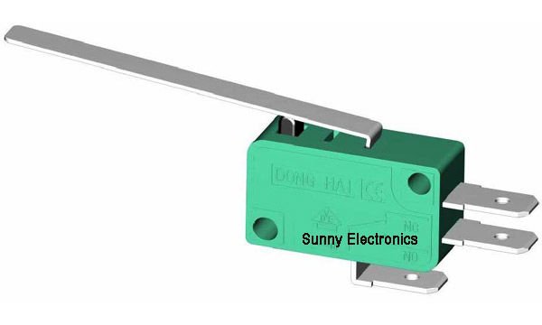

Имеются следующие датчики, используемые в качестве лимитов по осям:
high-quality-SILVER-ALLOY-CONTACTS-micro-SPDT-limit-switch.jpg (3498 просмотров) <a class='original' href='./download/file.php?id=23020&mode=view' target=_blank>Загрузить оригинал (16.05 КБ)</a>
При нажатии на кнопку RESET в mach3, последний сообщает что сработал limit switch.
Если не запитывать ось Z, то mach3 входит в рабочее состояние на минуту а потом всё равно срабатывает так называемый limit по осям.

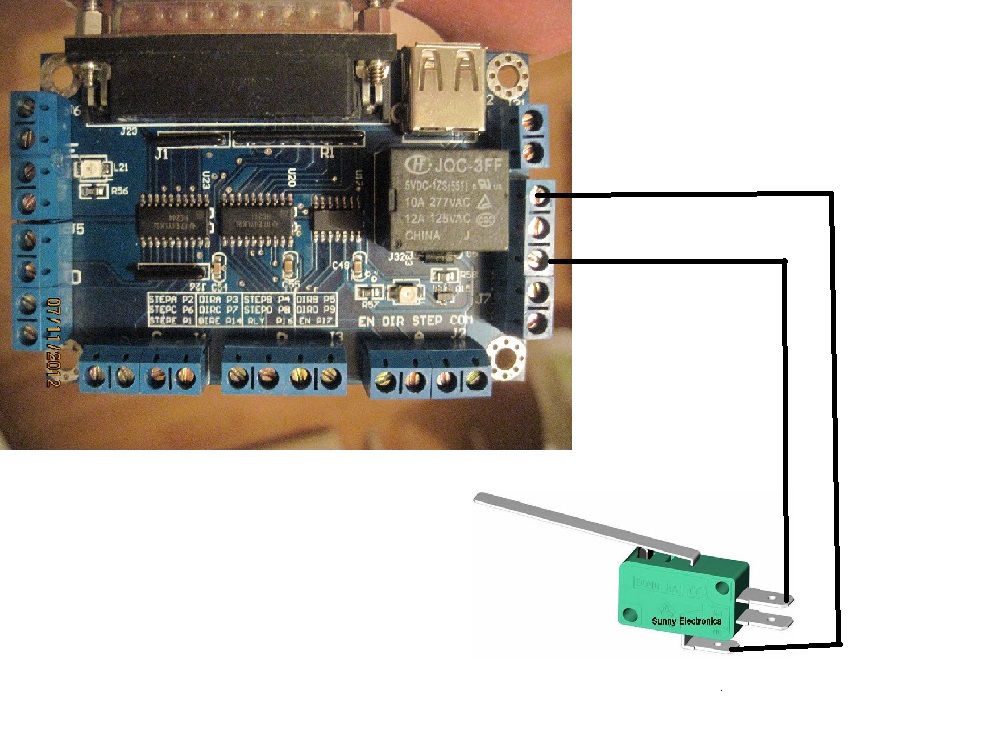

UAVpilot писал(а):Сами бы лучше схему подключения показали, иначе разговор ни о чём.
Скорее всего входы лимитов надо подтянуть к питанию или к земле.
Уважаемый, ваш ответ я прочитал, и не представляю как или чем это можно сделать? Вот и жду что кто-нибудь подхватит мысль мастера (вашу) и напишет или лучше зарисует.
itis.jpg (3408 просмотров) <a class='original' href='./download/file.php?id=23048&mode=view' target=_blank>Загрузить оригинал (181.24 КБ)</a>
Почитав этот http://cnc-club.com/forum/viewtopic.php ... &start=680 топик, понял что с этим не только я столкнулся при сборке своего чуда... но в том топике автор как я понял решил сделать все через реле, а вы как раз ему написали что точность упадёт из-за этого.
UAVpilot писал(а):Если датчики контактные и изолированы от корпуса, то о каких наводках речь?
Если не изолированы, то оптроны помогут.
Дальше мне не понятно... Куда и как оптопары зарядить.
Re: Как избавится от наводок?
res.yeg писал(а):Уважаемый, ваш ответ я прочитал, и не представляю как или чем это можно сделать?
Ну хотябы дать вот такую картинку, только ещё подписать названия контактов как они на плате подписаны, чтоб можно было понять куда подключен второй контакт датчиков на землю или на +.
А в идеале конечно можно было б найти доку на вашу плату и дать тут ссылку, ведь это в первую очередь вам нужно.
res.yeg писал(а):Куда и как оптопары зарядить.
Вам не надо, у вас датчики изолированны от корпуса.
P.S. Не сочтите за наезд, просто учитесь правильно задавать вопросы, чтоб тот, кто смог выделить пару минут своего времени на помощь вам не тратил их на поиски документации и т.п.

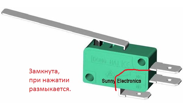

vovafed писал(а):попробуйте подключить концевик постоянно замкнутыми контактами и поменять полярность в программе управления
концевики как раз замкнуты и если на них нажать, цепь обрывается и программа реагирует как срабатывание датчика (как я понимаю работает на разрыв цепи). Как сделать наоборот, просто не знаю как в программе настроить...
res.yeg писал(а):вот документация на плату, что нашёл в интернете. На четвёртой странице написано как подключаются лимиты.
Лучше не стало. :)
Померьте напряжение на контакте COM колодки лимитов, например относительно корпуса USB разъёма, что там 0В или +5В?
Заодно перепишите название маленькой микросхемы, оно скорее всего на 74 начинается.
Судя по картинке именно эти контакты и используются.

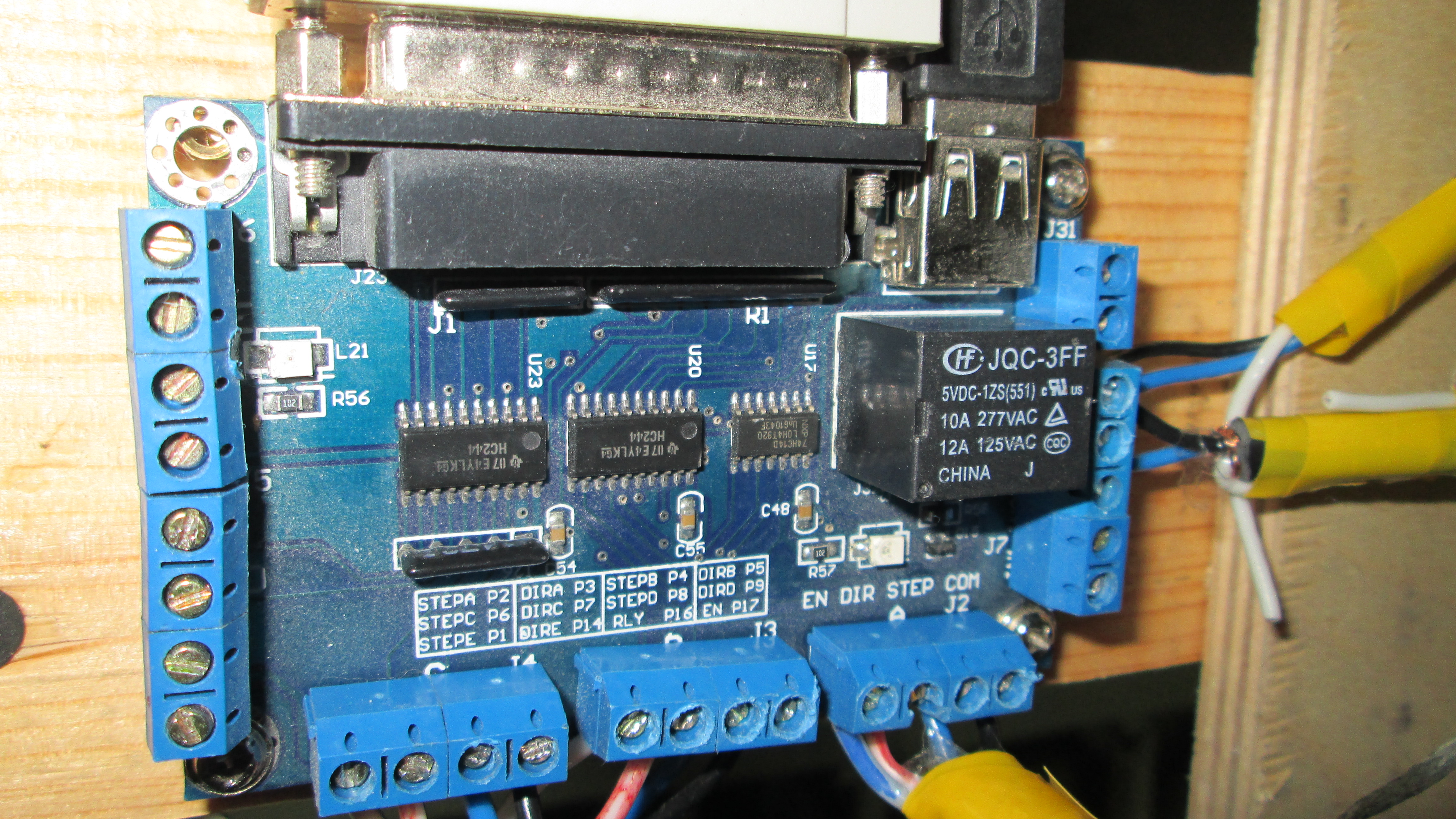

UAVpilot писал(а):Померьте напряжение на контакте COM колодки лимитов
Куплю мультиметр, померю.
UAVpilot писал(а):Заодно перепишите название маленькой микросхемы, оно скорее всего на 74 начинается.
что за маленькая микросхема?
Как вообще возможно, чтоб напряжение в цепи так падало, что программа реагировала на него будто цепи разомкнута?

Ну хотябы фотку обратной стороны платы в месте пайки этой колодки.
res.yeg писал(а):что за маленькая микросхема?
Ну на плате две большие и одна поменьше, стоит между большой и реле.

UAVpilot писал(а):на плате две большие и одна поменьше, стоит между большой и реле.
На этом фото все обозначения можно прочитать (3370 просмотров) <a class='original' href='./download/file.php?id=23060&mode=view' target=_blank>Загрузить оригинал (3.39 МБ)</a>
