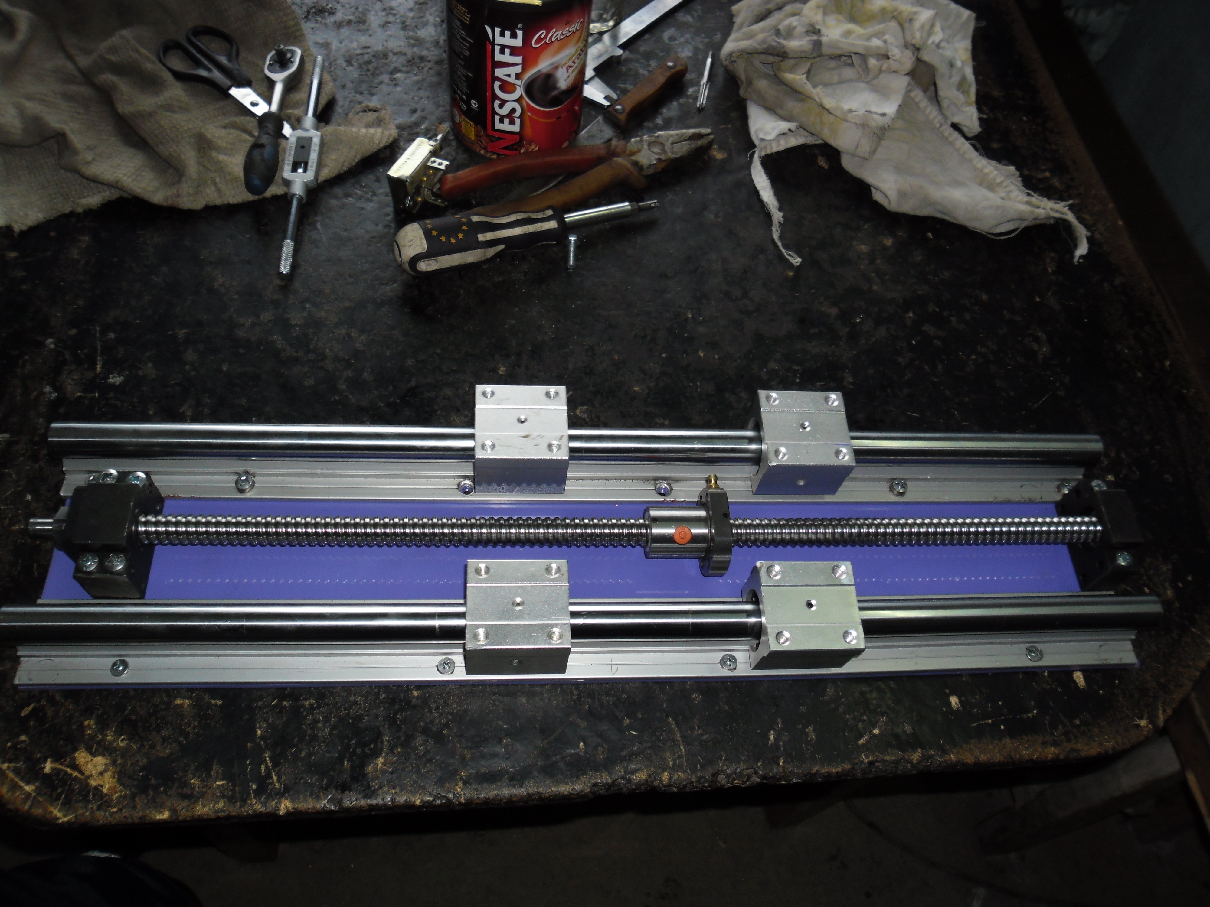

собрался строить стоночек 1400*1000*600 работа по дереву (береза, кедр)
уже куплен следующий набор:
http://www.ebay.com/itm/190914622777
http://www.ebay.com/itm/250532291701
2pcs SBR20-600mm rails+4 pcs SBR20UU blocks
2pcs SBR20-1000mm rails+4 pcs SBR20UU blocks
2pcs SBR20-1400mm rails+4 pcs SBR20UU blocks
1pcs ballscrews RM1605-600mm overall length with a ballnut and end machined
1pcs ballscrews RM1605-1000mm overall length with a ballnut and end machined
2pcs ballscrews RM1605-1400mm overall length with 2 ballnuts and end machined
4pcs BK/BF12
вот теперь и возникает вопрос мне надо еще докупить
сумма на остатке 50К.р. хотелось бы потратить с умом
http://www.ebay.com/itm/301007609263 или http://www.ebay.com/itm/301007605690
но и осталось самое главное движки (серва или шаговик) электроника вообще для меня тайна (YASKAWA или китай)
П.О. тоже неизвестно
все делать и учится буду с нуля, обещаю быть послушным учеником
пожалуйста посоветуйте что мне лучше докупить

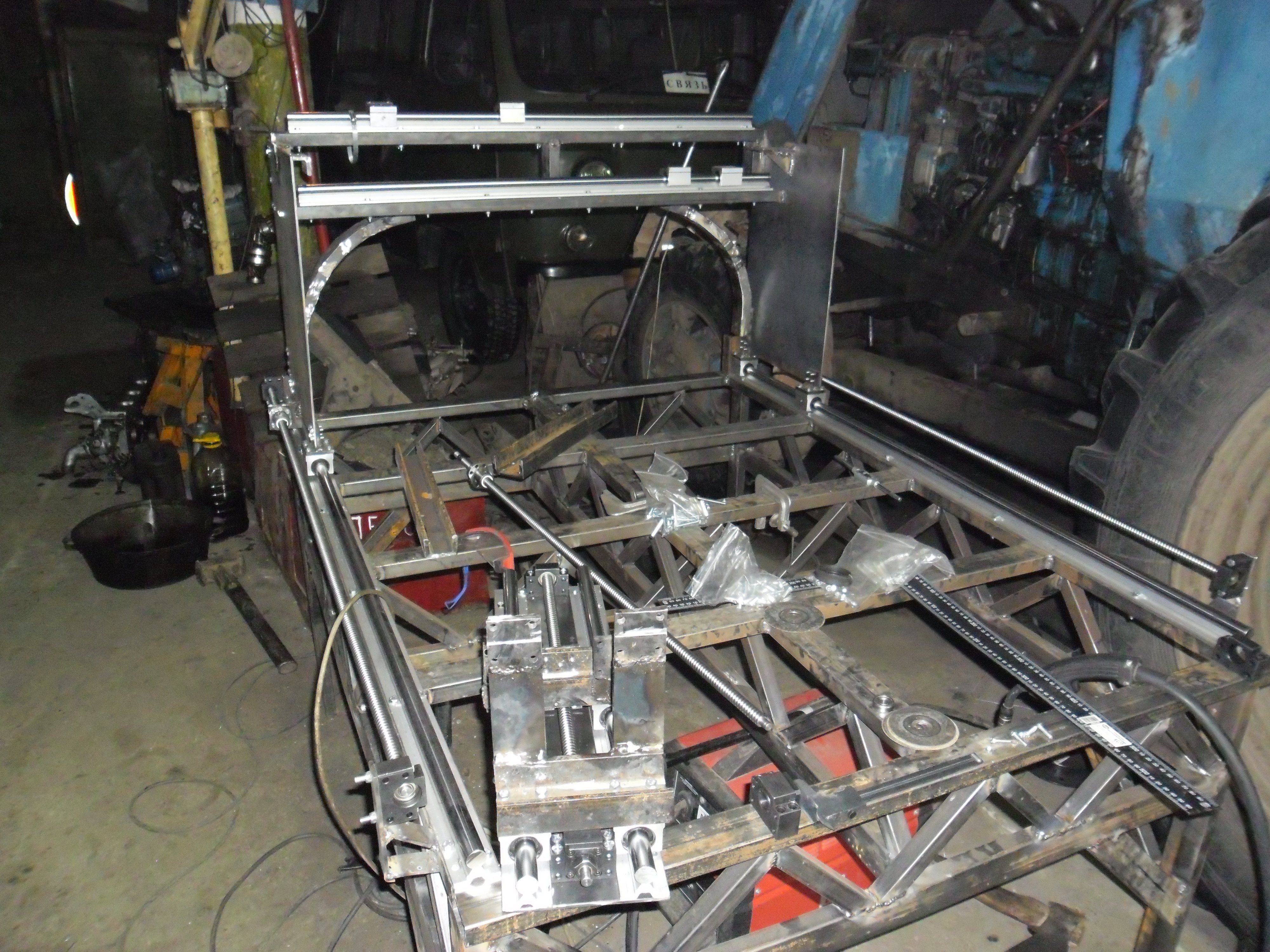

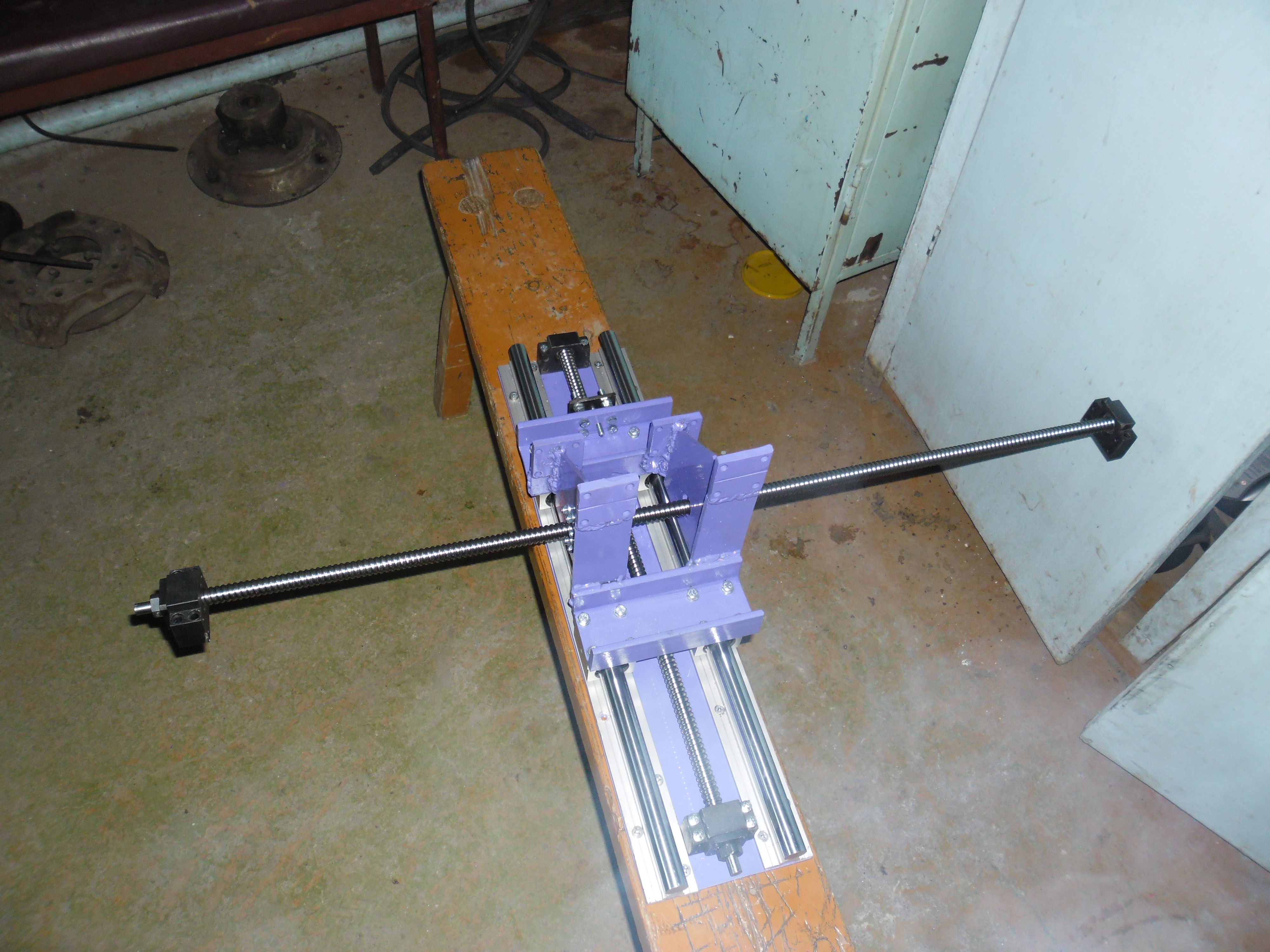

фотки скину позже процесс изготовления остова преть

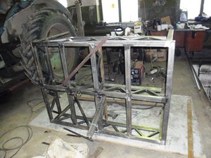

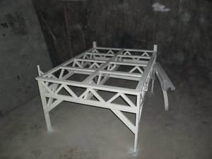

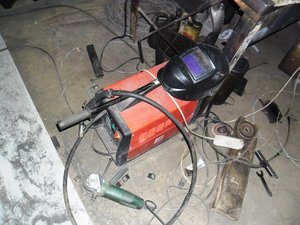

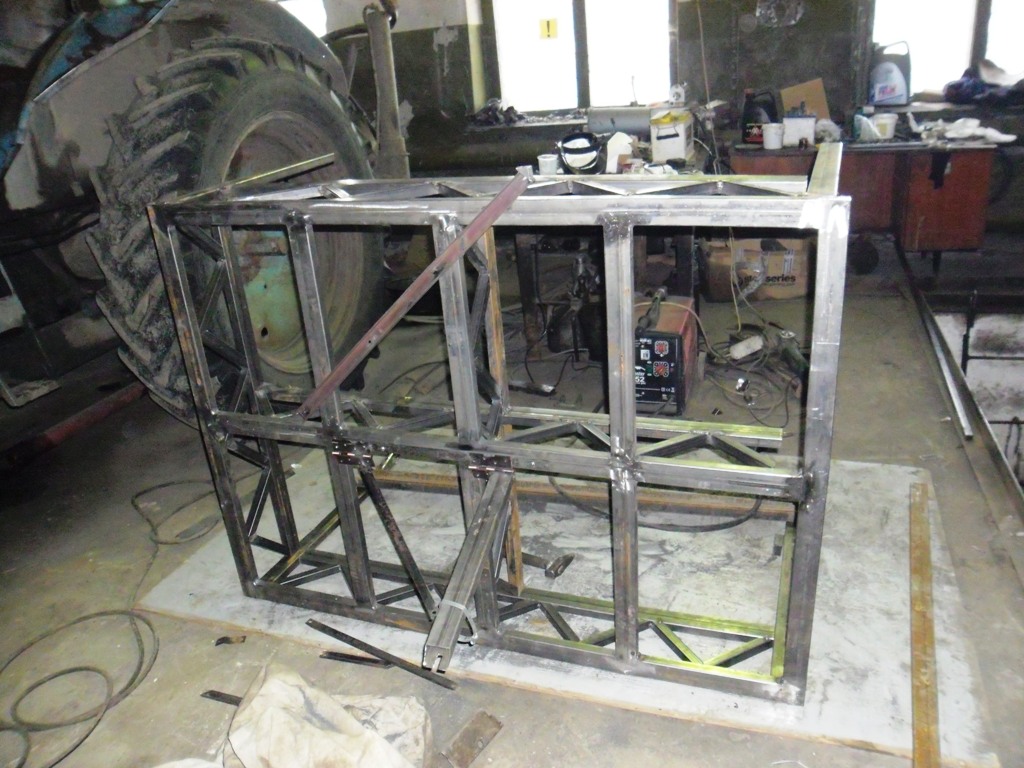

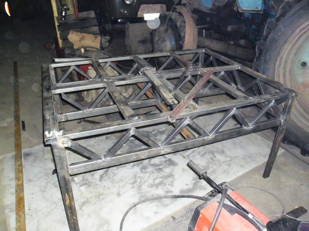

Сообщение altailink »
сверху (4246 просмотров) <a class='original' href='./download/file.php?id=23081&mode=view' target=_blank>Загрузить оригинал (216.97 КБ)</a>
сверху
снизу (4246 просмотров) <a class='original' href='./download/file.php?id=23082&mode=view' target=_blank>Загрузить оригинал (262.16 КБ)</a>
снизу

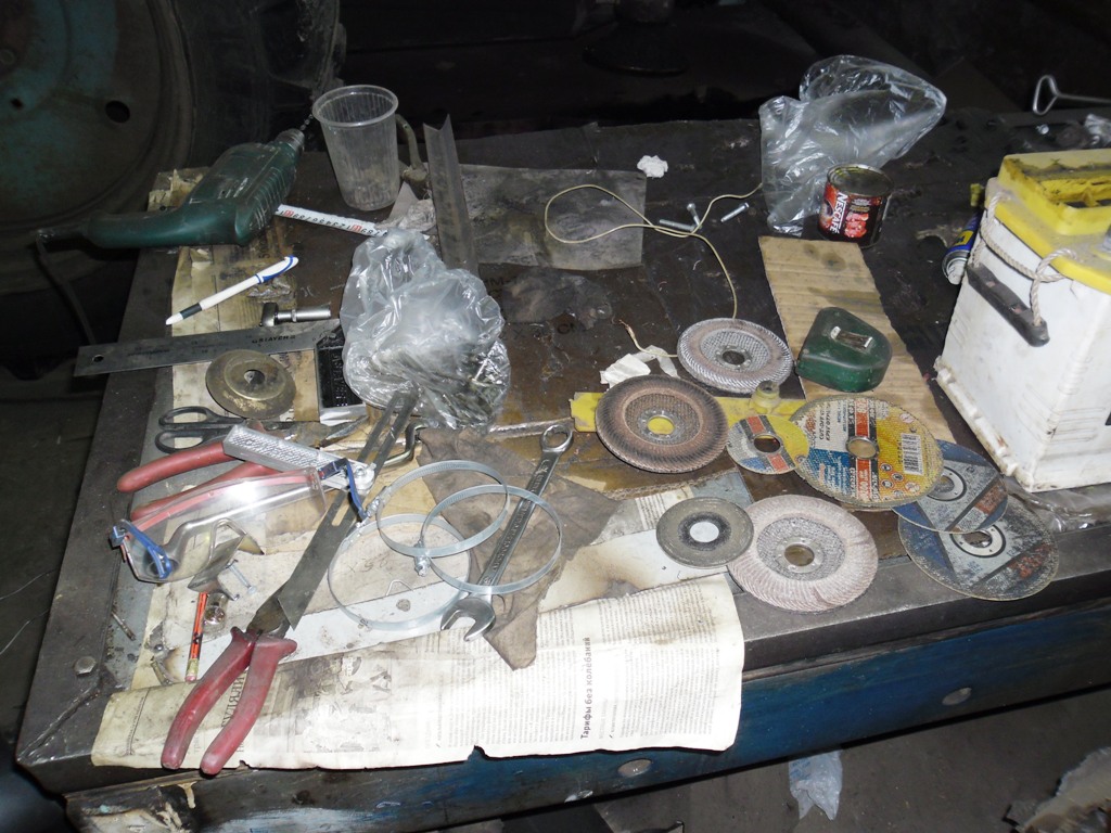

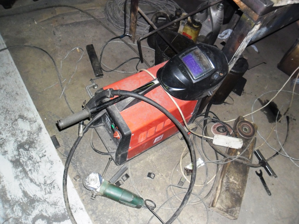

набор юного сварщика (4246 просмотров) <a class='original' href='./download/file.php?id=23084&mode=view' target=_blank>Загрузить оригинал (247.65 КБ)</a>
набор напильноков после югого сварщика (4246 просмотров) <a class='original' href='./download/file.php?id=23085&mode=view' target=_blank>Загрузить оригинал (221.57 КБ)</a>
SAM_1171.JPG (4246 просмотров) <a class='original' href='./download/file.php?id=23086&mode=view' target=_blank>Загрузить оригинал (221.45 КБ)</a>
SAM_1172.JPG (4246 просмотров) <a class='original' href='./download/file.php?id=23087&mode=view' target=_blank>Загрузить оригинал (215.86 КБ)</a>
профиль (4246 просмотров) <a class='original' href='./download/file.php?id=23088&mode=view' target=_blank>Загрузить оригинал (220.3 КБ)</a>
профиль
фас (4246 просмотров) <a class='original' href='./download/file.php?id=23089&mode=view' target=_blank>Загрузить оригинал (218.42 КБ)</a>
фас

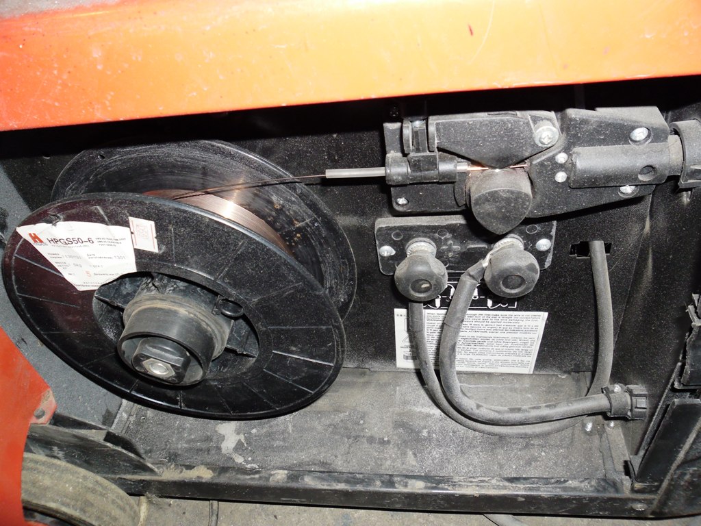

вот и почти ушло 5кг проволоки (4246 просмотров) <a class='original' href='./download/file.php?id=23090&mode=view' target=_blank>Загрузить оригинал (207.26 КБ)</a>

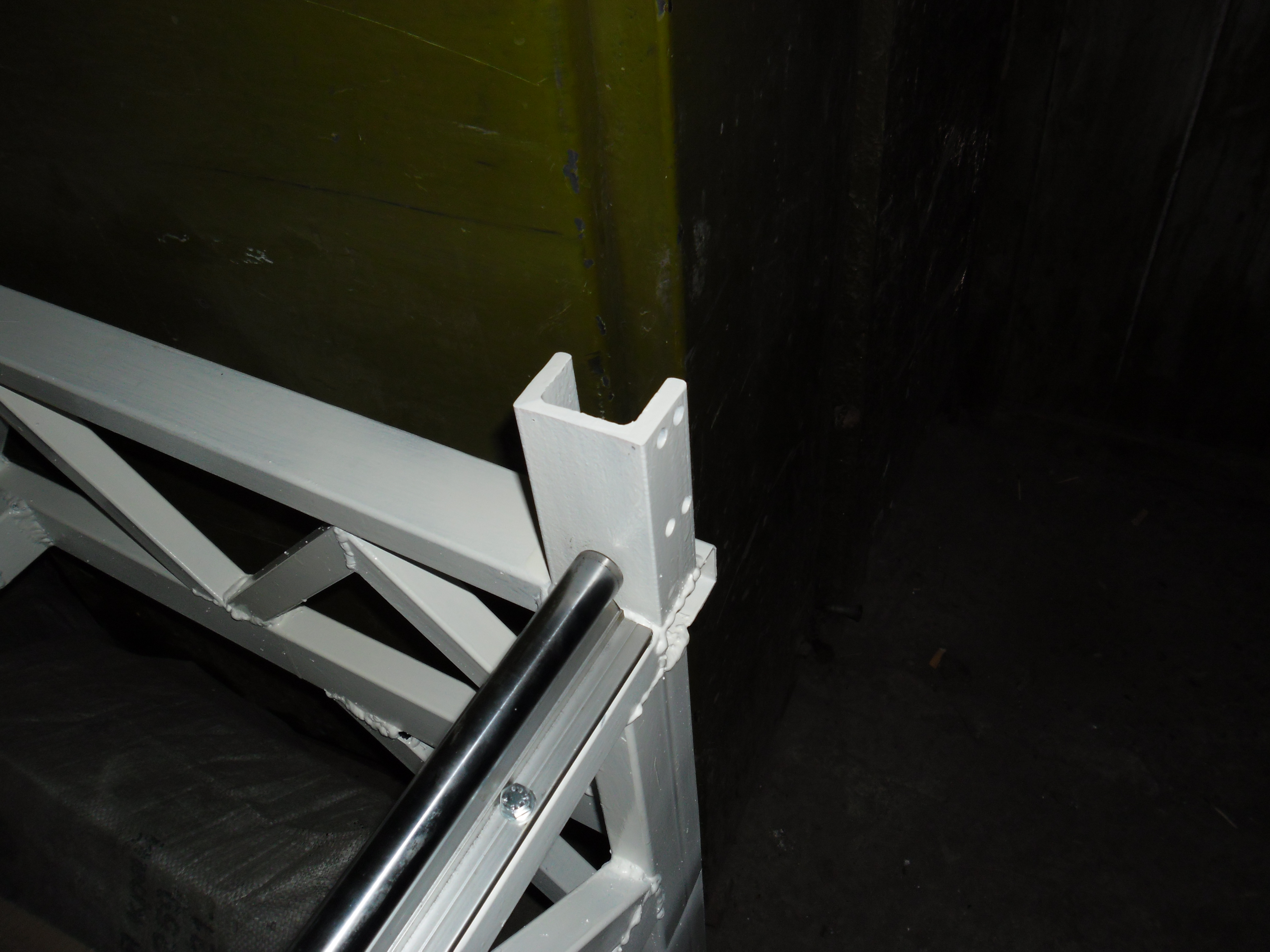

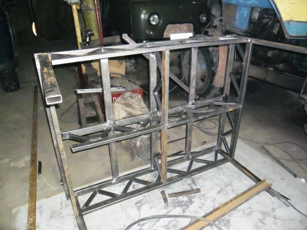

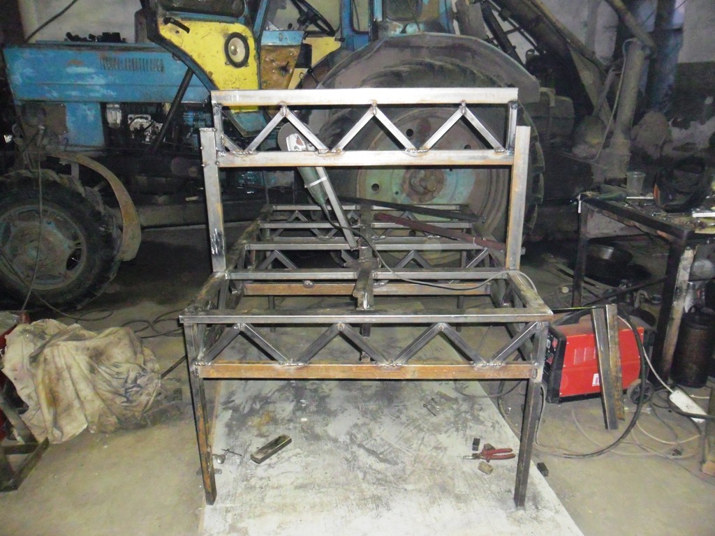

Re: ликбез для новичка
усилил от скручиваия с запасом ;) молодца! не поленился :good:
но хорошо бы еще дать к упорам ног, (от центра нижней балки к основанию ног по одной(в двестороны) думаю хватит чтоб сам стол не шотался от резких перемещений.
altailink писал(а):набор напильноков после югого сварщика
хреновый набор.... пива нет :hehehe: да и собсно напильников я не узрел, ток диски под шлиф машинку... наверно плохо искал :think:
ноги усилю укосиноми
от пива уже печень болит вчера первый день после хапика отдыхал
напильник возле сварки огурчик лежит

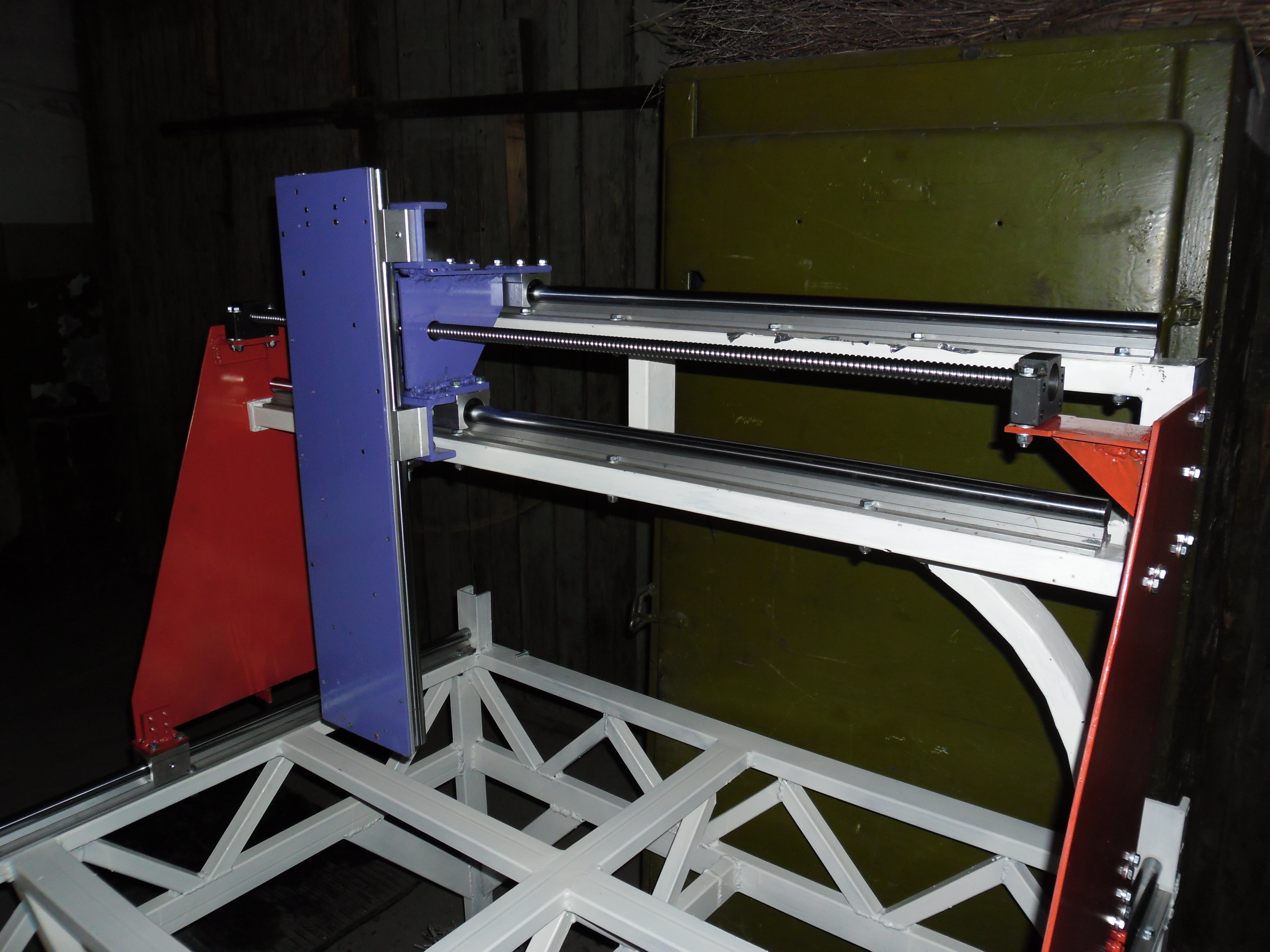

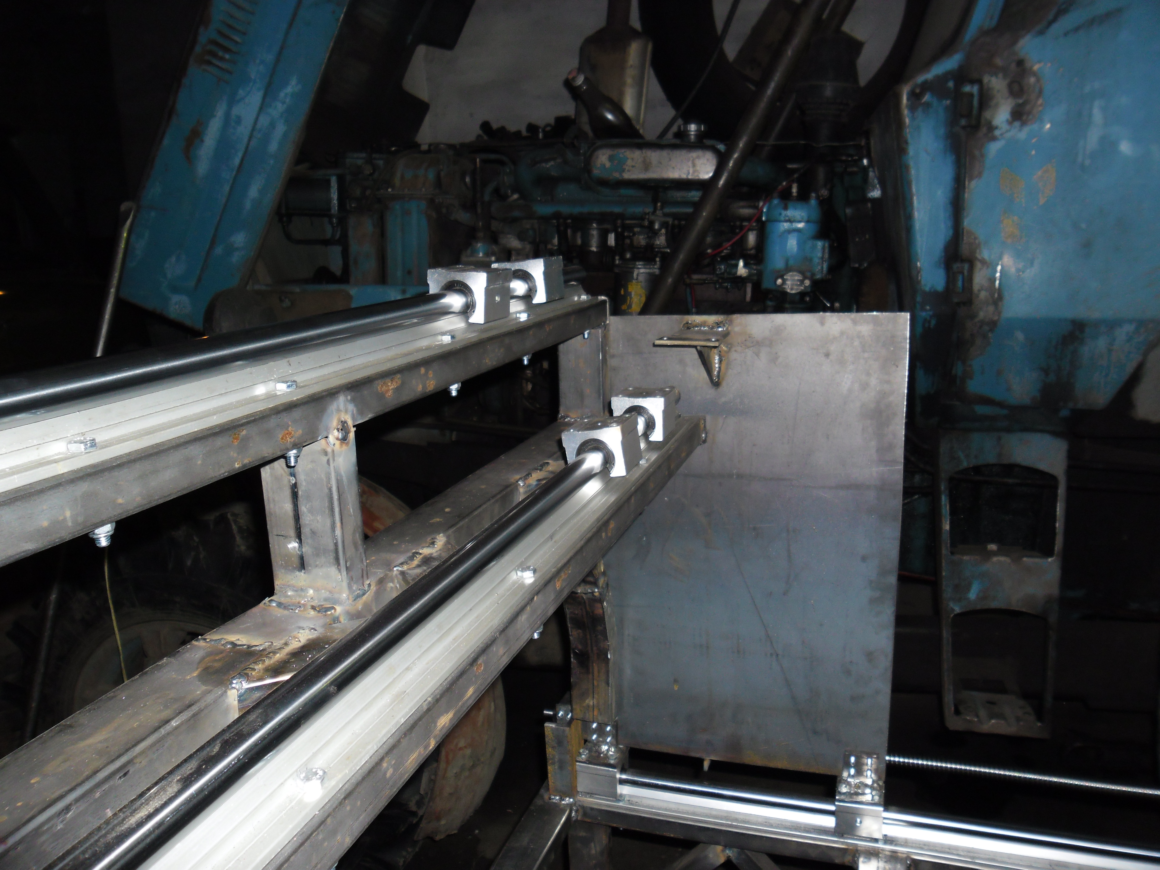

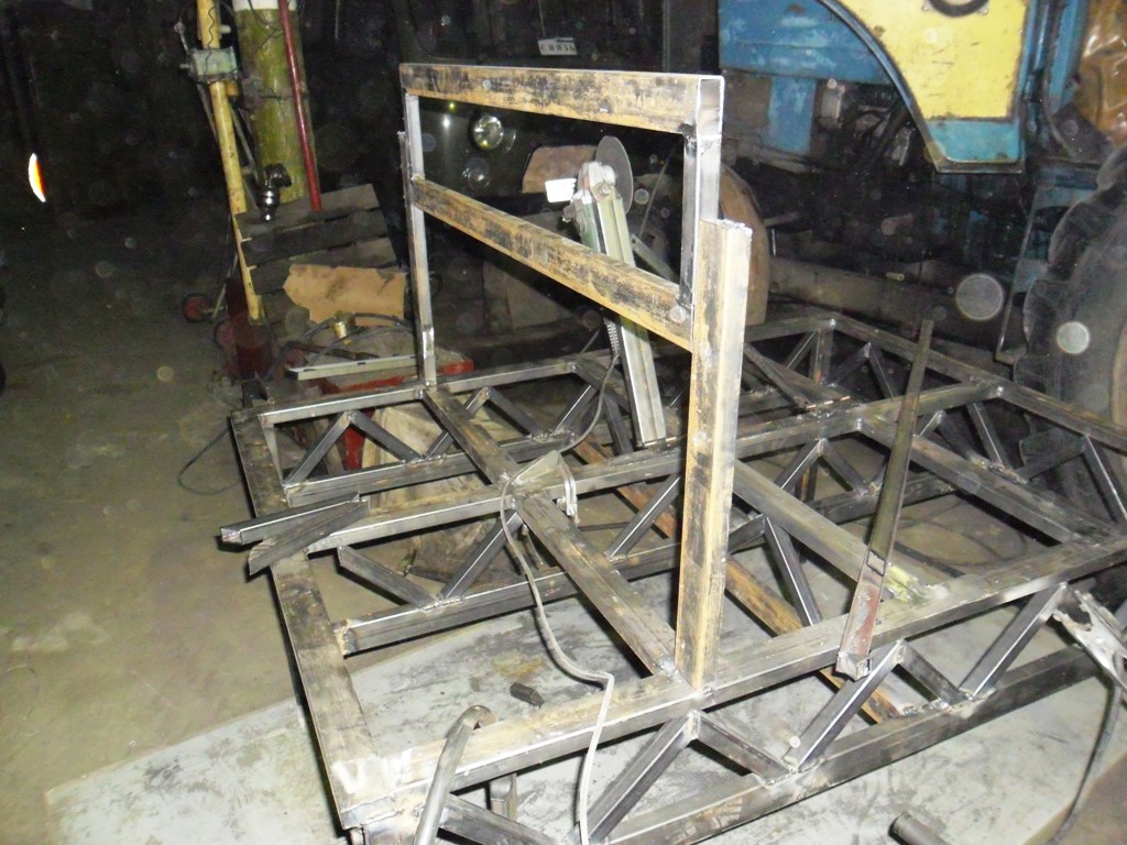

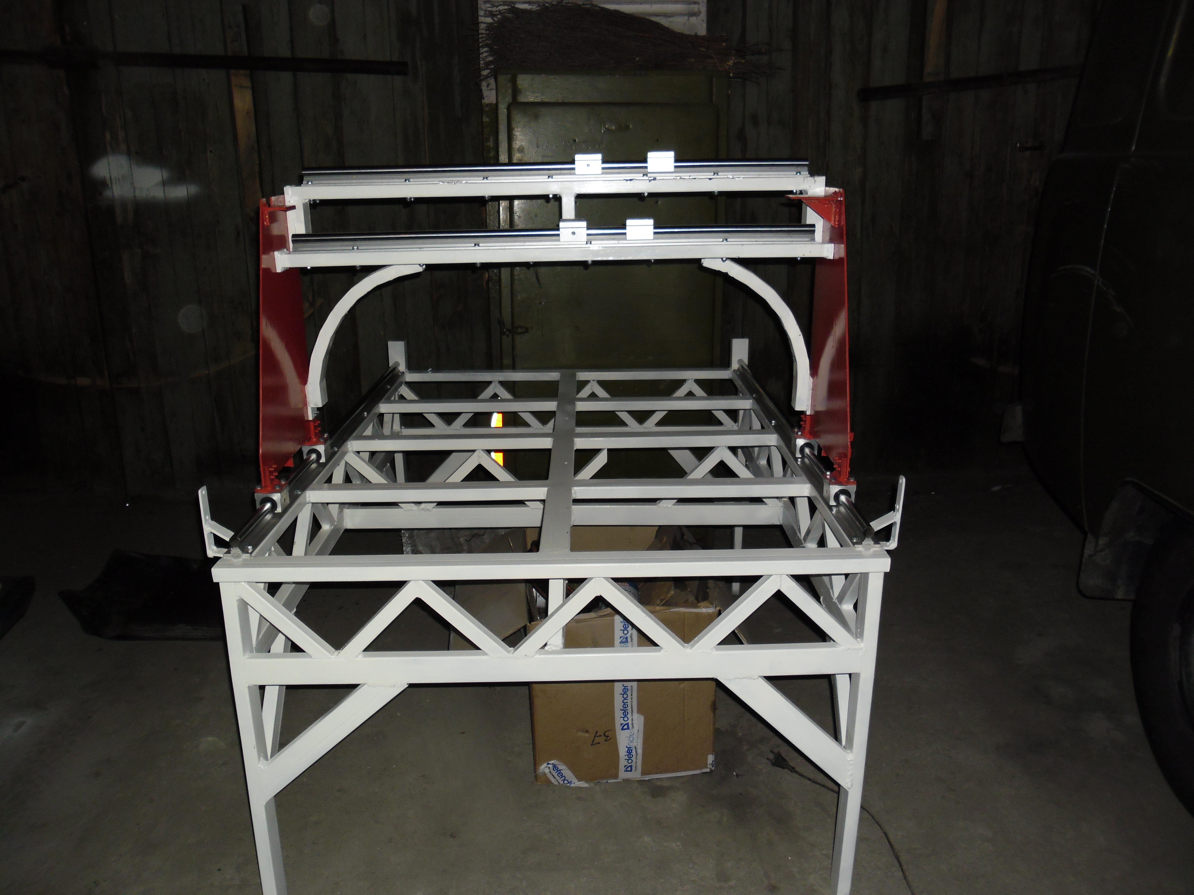

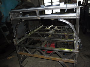

сейчас повисла проблема параллельности и перпендикулярности портала относительно стола
Fiks
Сообщения: 289
Зарегистрирован: 08 окт 2012, 11:45
Репутация: 28
Сообщение Fiks »
Тут чё, стол кататься будет? Придется трактор из гаража убирать. :hehehe:
altailink писал(а):проблема параллельности и перпендикулярности портала относительно стола
В такой конструкции сложно будет вывести перпендикуляр (если смотреть на последний снимок ФАС) вперед-назад. Надо об этом позаботиться заранее. Влево-вправо, решается фрезеровкой жертвенного стола.
[quote="Fiks"]Тут чё, стол кататься будет? Придется трактор из гаража убирать. :hehehe:
будет портал на роликовых коньках по автобаму гонять
а гораж ето временное пристанище просто на работе свет хороший и соседи не орут когда сварочкой играешь
а трактор там в качестве недвижимости стоит + дополнительная опция = музыкального центра правда без мп3

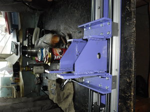

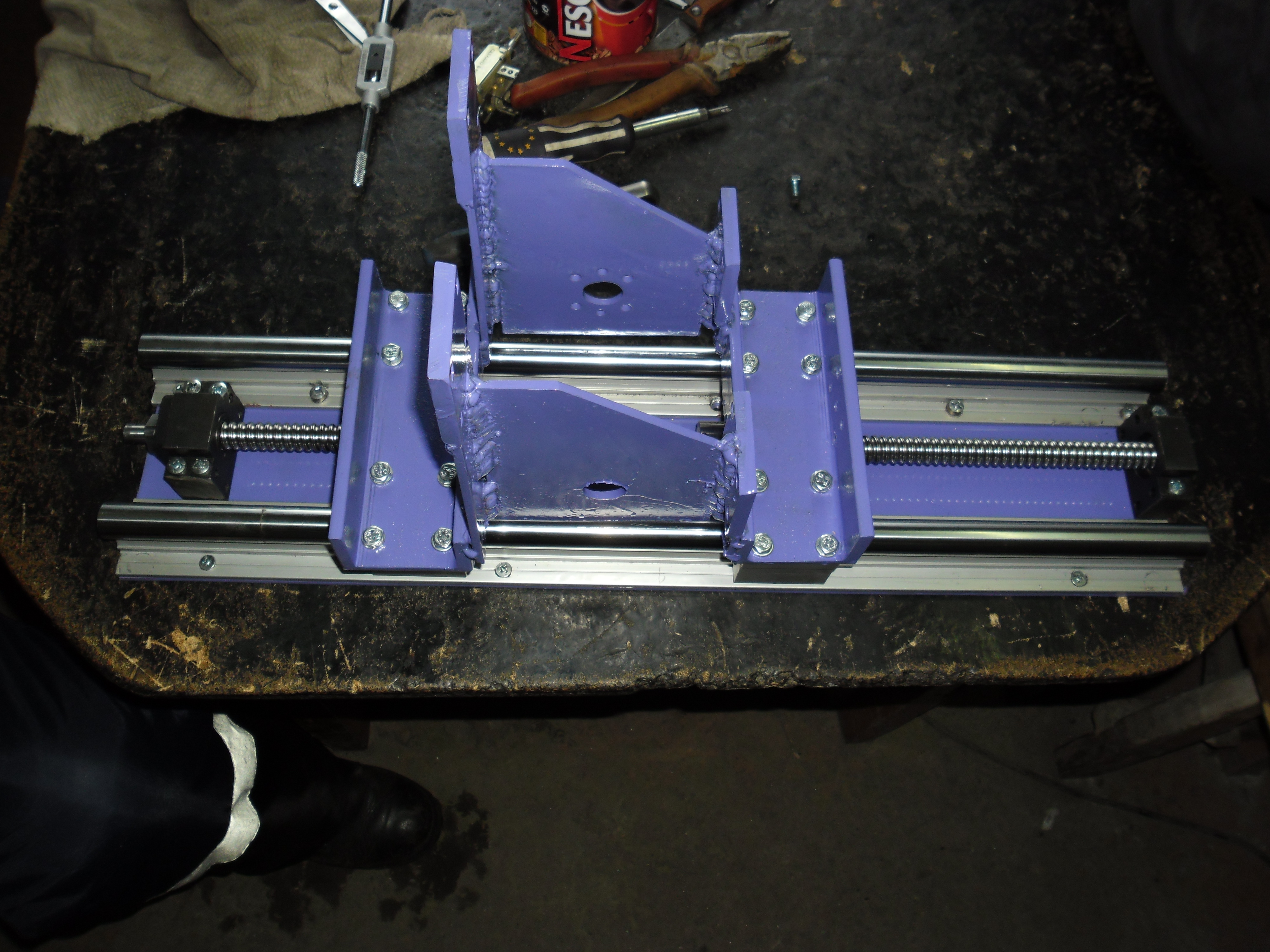

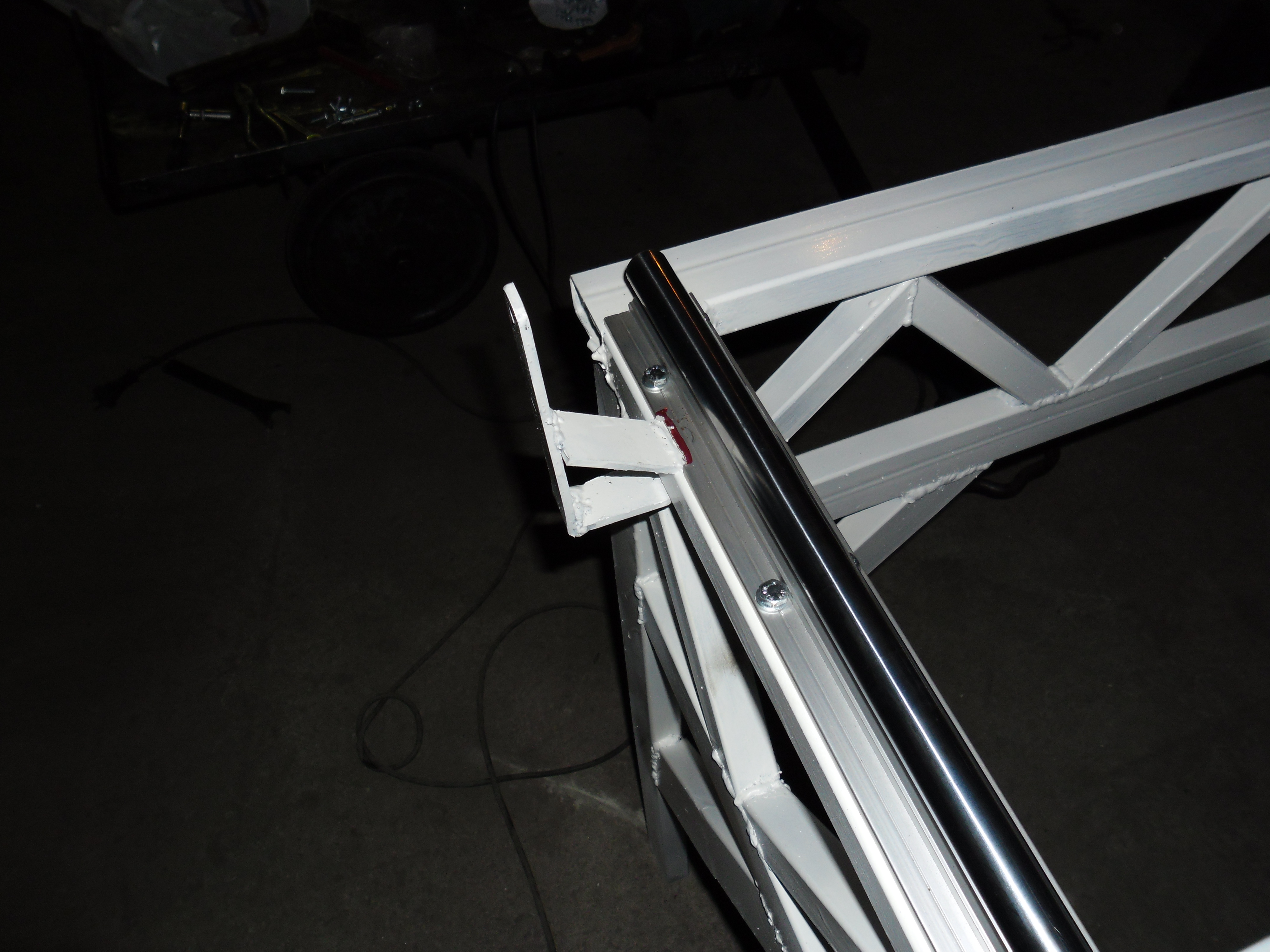

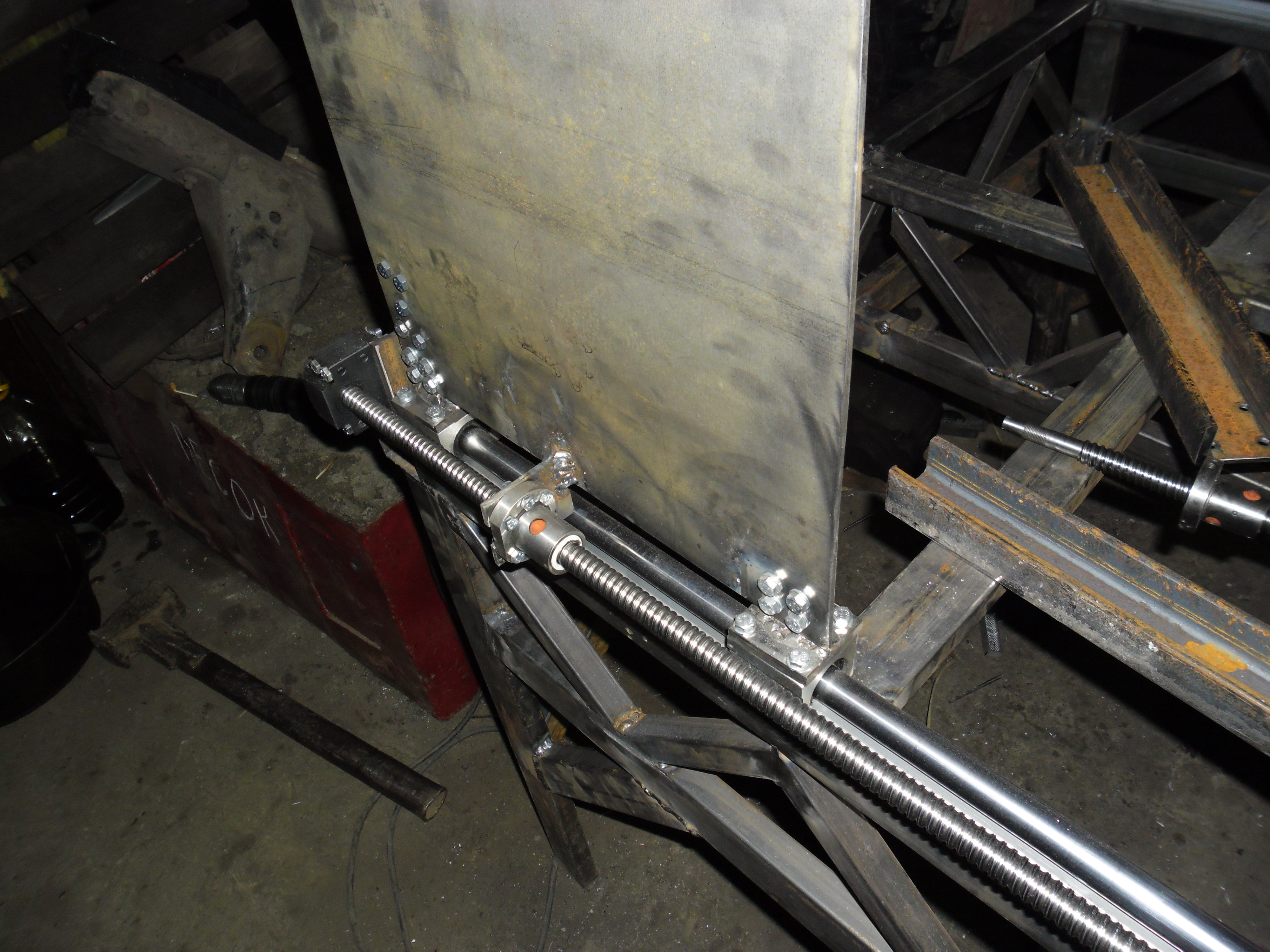

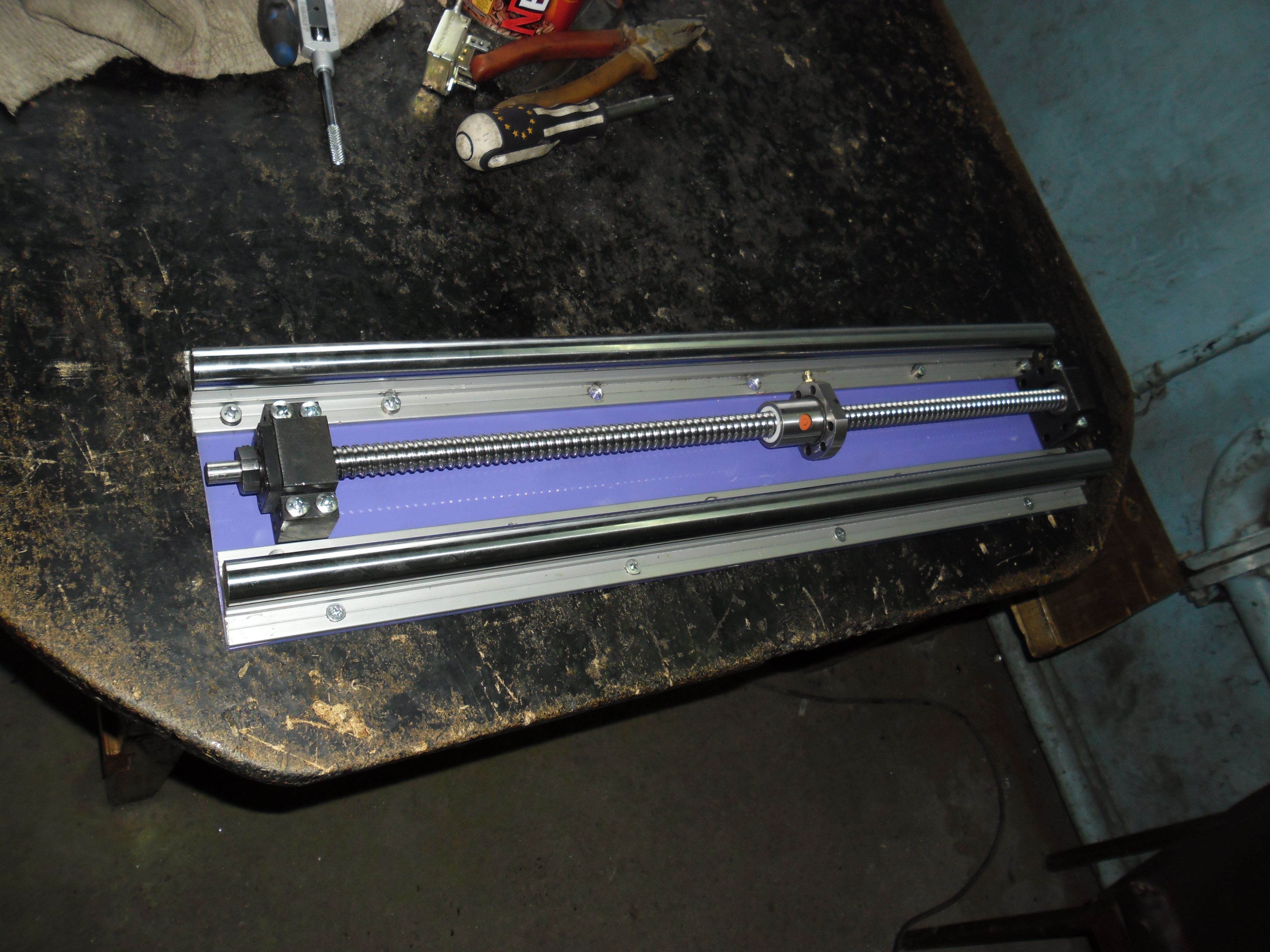

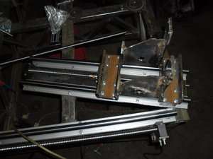

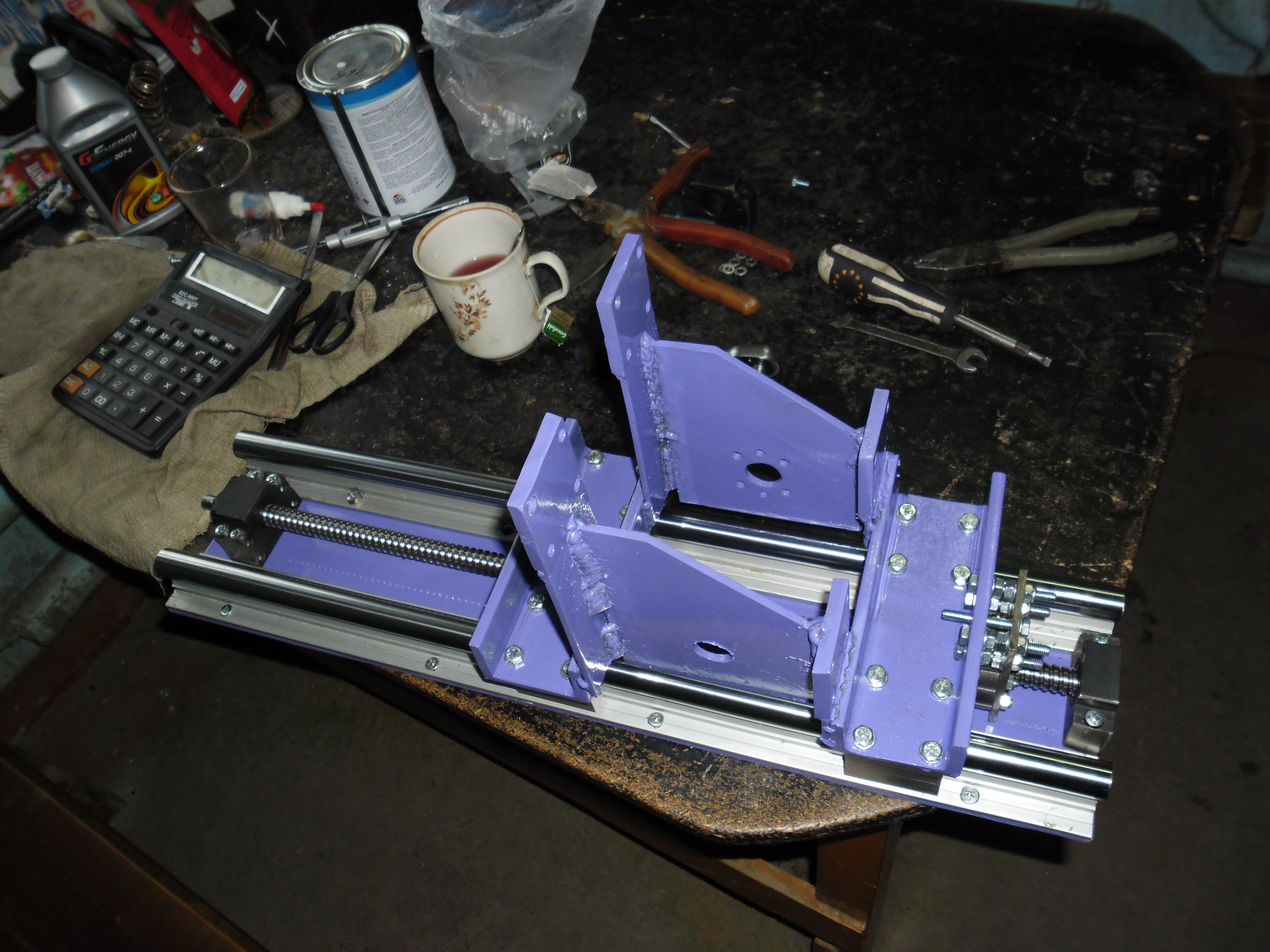

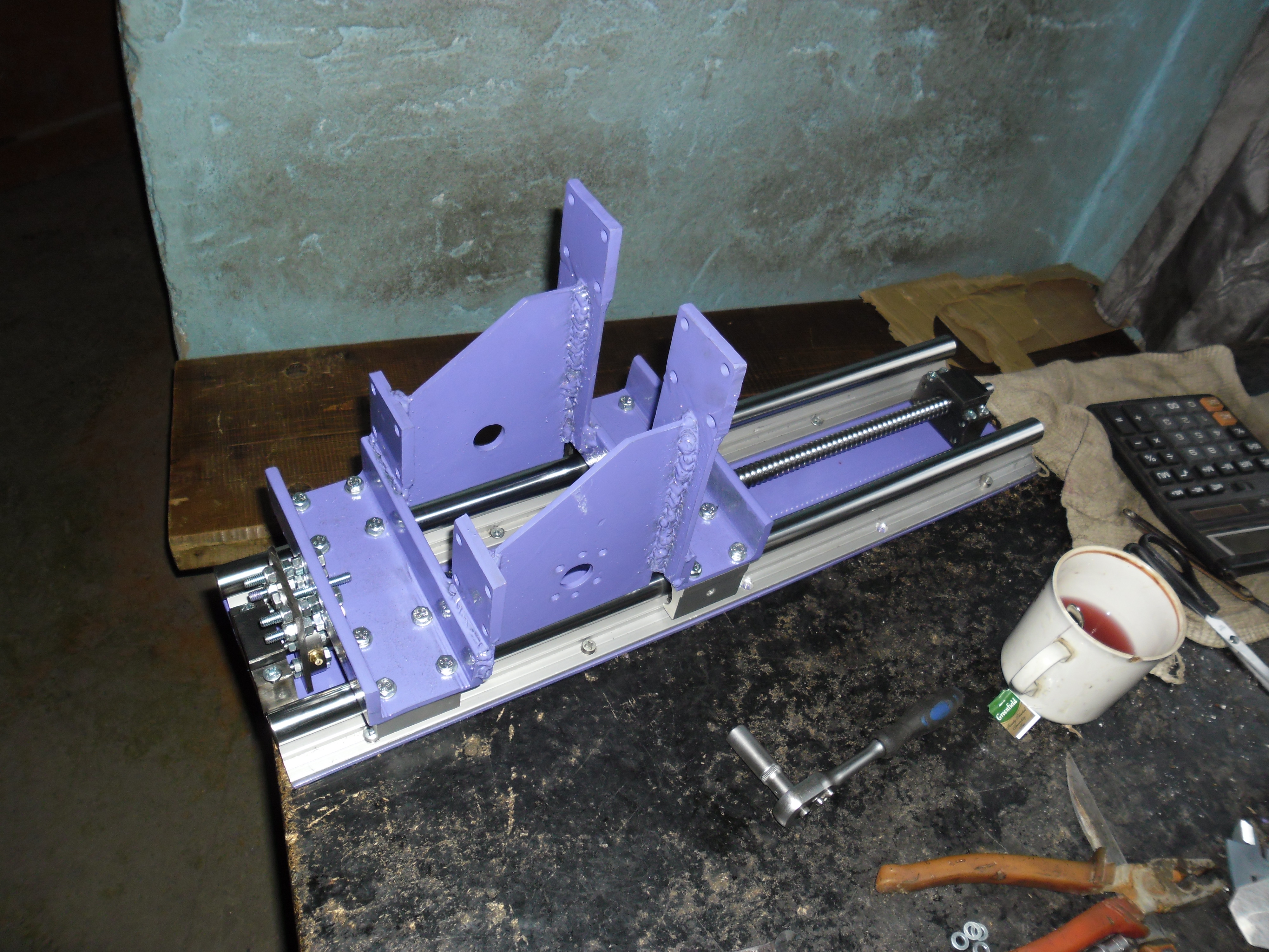

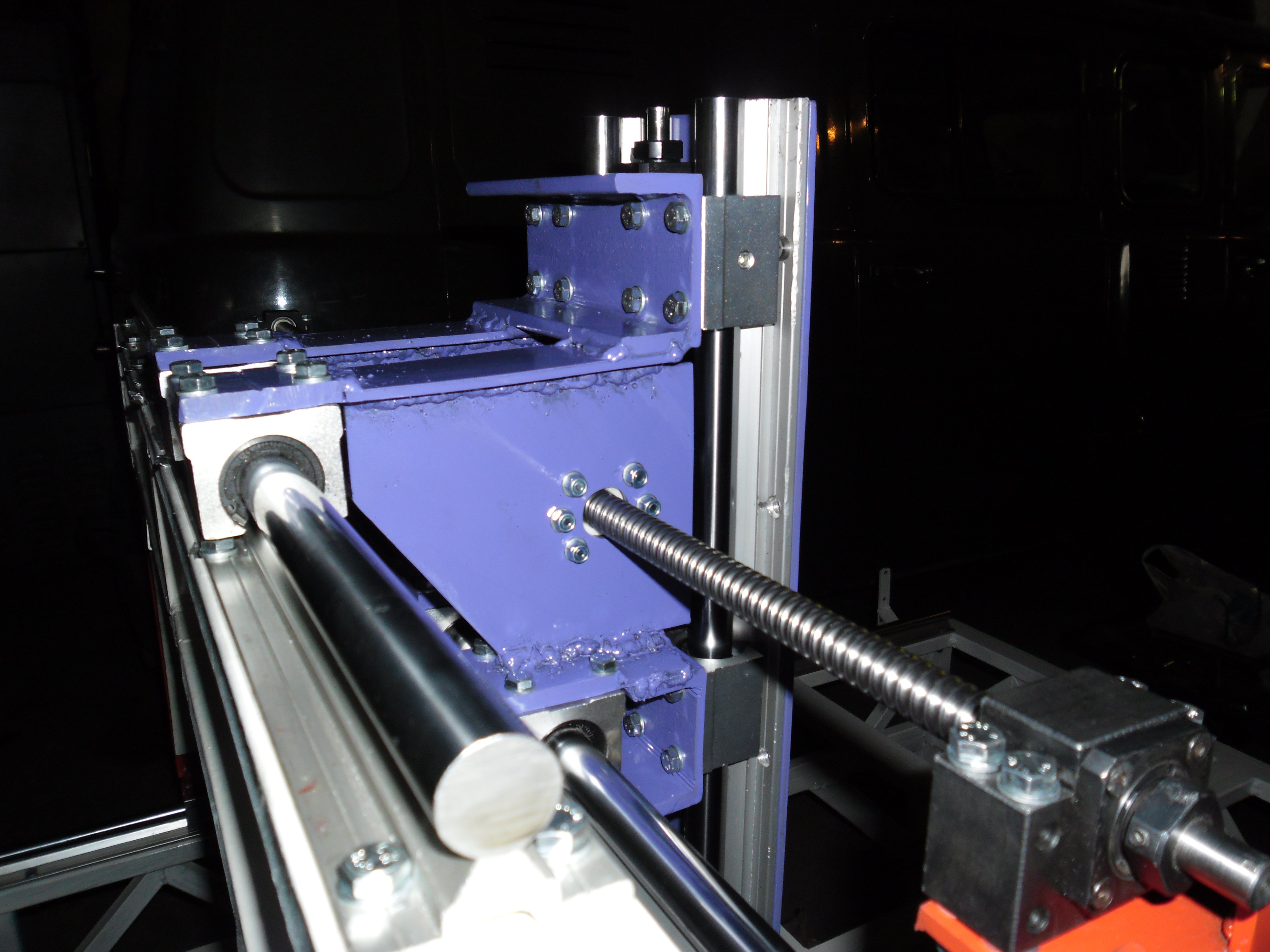

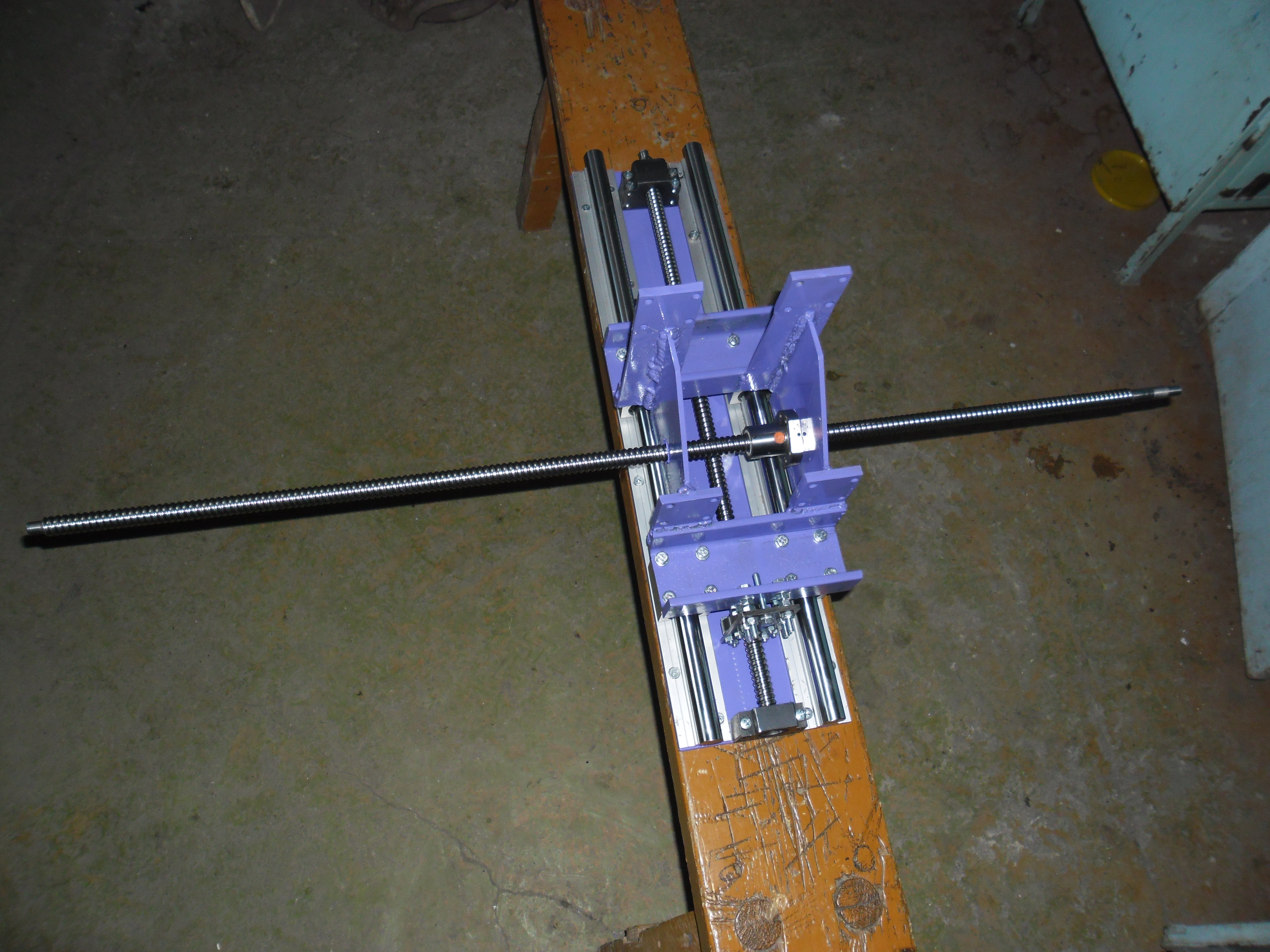

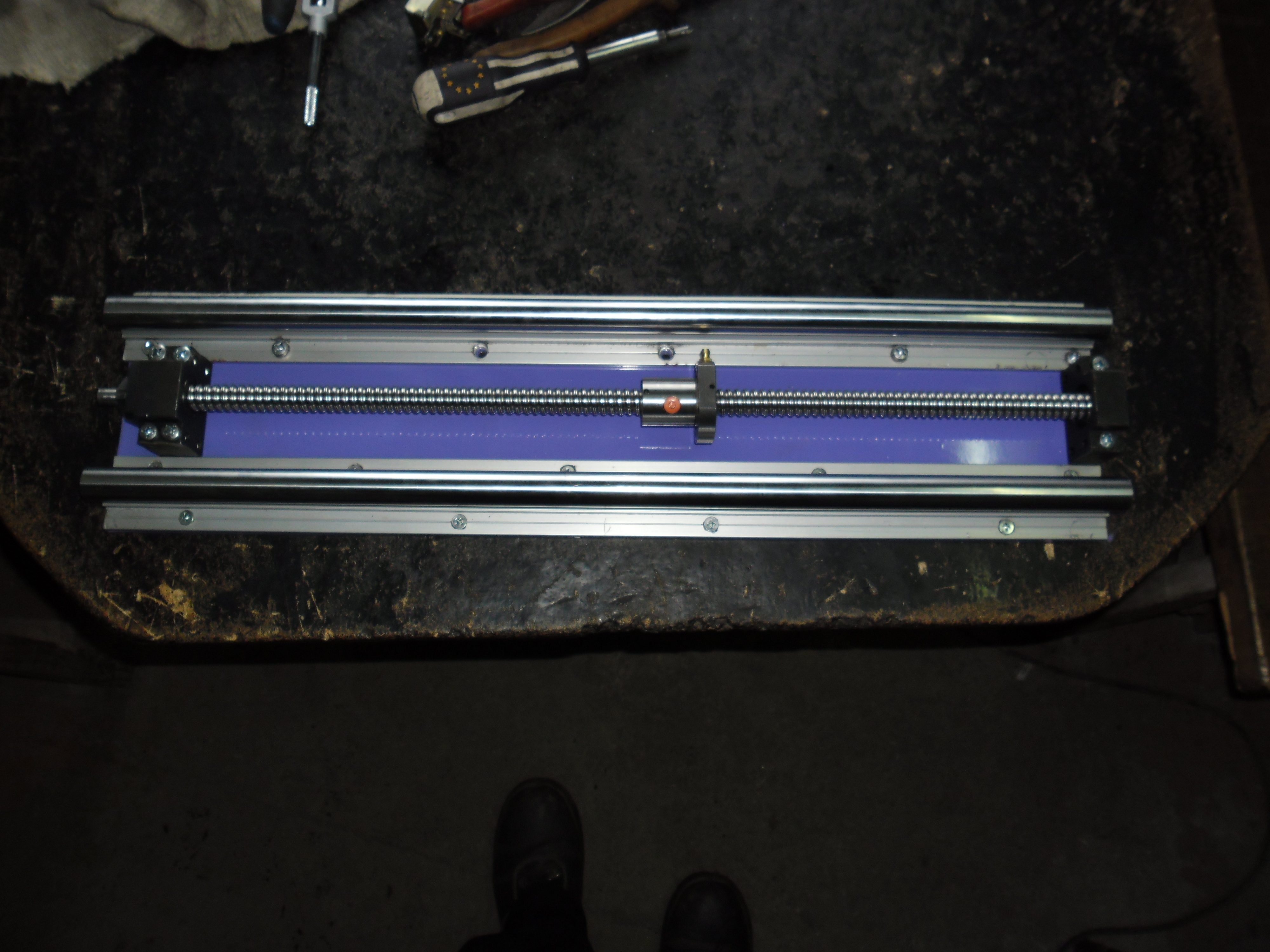

продолжаю фотоотчет
новый вид оси z (3899 просмотров) <a class='original' href='./download/file.php?id=24722&mode=view' target=_blank>Загрузить оригинал (2.63 МБ)</a>
новый вид оси z
новый вид оси z (3899 просмотров) <a class='original' href='./download/file.php?id=24723&mode=view' target=_blank>Загрузить оригинал (2.76 МБ)</a>
новый вид оси z
SAM_1195.JPG (3899 просмотров) <a class='original' href='./download/file.php?id=24724&mode=view' target=_blank>Загрузить оригинал (2.63 МБ)</a>
Z (3899 просмотров) <a class='original' href='./download/file.php?id=24725&mode=view' target=_blank>Загрузить оригинал (2.69 МБ)</a>
Z
Z (3899 просмотров) <a class='original' href='./download/file.php?id=24726&mode=view' target=_blank>Загрузить оригинал (2.75 МБ)</a>
Z
SAM_1198.JPG (3899 просмотров) <a class='original' href='./download/file.php?id=24727&mode=view' target=_blank>Загрузить оригинал (2.64 МБ)</a>
SAM_1199.JPG (3899 просмотров) <a class='original' href='./download/file.php?id=24728&mode=view' target=_blank>Загрузить оригинал (2.69 МБ)</a>
SAM_1200.JPG (3899 просмотров) <a class='original' href='./download/file.php?id=24729&mode=view' target=_blank>Загрузить оригинал (2.74 МБ)</a>
SAM_1201.JPG (3899 просмотров) <a class='original' href='./download/file.php?id=24730&mode=view' target=_blank>Загрузить оригинал (2.73 МБ)</a>
SAM_1202.JPG (3899 просмотров) <a class='original' href='./download/file.php?id=24731&mode=view' target=_blank>Загрузить оригинал (2.7 МБ)</a>
SAM_1203.JPG (3899 просмотров) <a class='original' href='./download/file.php?id=24732&mode=view' target=_blank>Загрузить оригинал (2.59 МБ)</a>
SAM_1204.JPG (3899 просмотров) <a class='original' href='./download/file.php?id=24733&mode=view' target=_blank>Загрузить оригинал (2.66 МБ)</a>
SAM_1206.JPG (3899 просмотров) <a class='original' href='./download/file.php?id=24734&mode=view' target=_blank>Загрузить оригинал (2.72 МБ)</a>
SAM_1207.JPG (3899 просмотров) <a class='original' href='./download/file.php?id=24735&mode=view' target=_blank>Загрузить оригинал (2.8 МБ)</a>
SAM_1208.JPG (3899 просмотров) <a class='original' href='./download/file.php?id=24736&mode=view' target=_blank>Загрузить оригинал (2.72 МБ)</a>
SAM_1209.JPG (3899 просмотров) <a class='original' href='./download/file.php?id=24737&mode=view' target=_blank>Загрузить оригинал (2.69 МБ)</a>
SAM_1210.JPG (3899 просмотров) <a class='original' href='./download/file.php?id=24738&mode=view' target=_blank>Загрузить оригинал (2.64 МБ)</a>

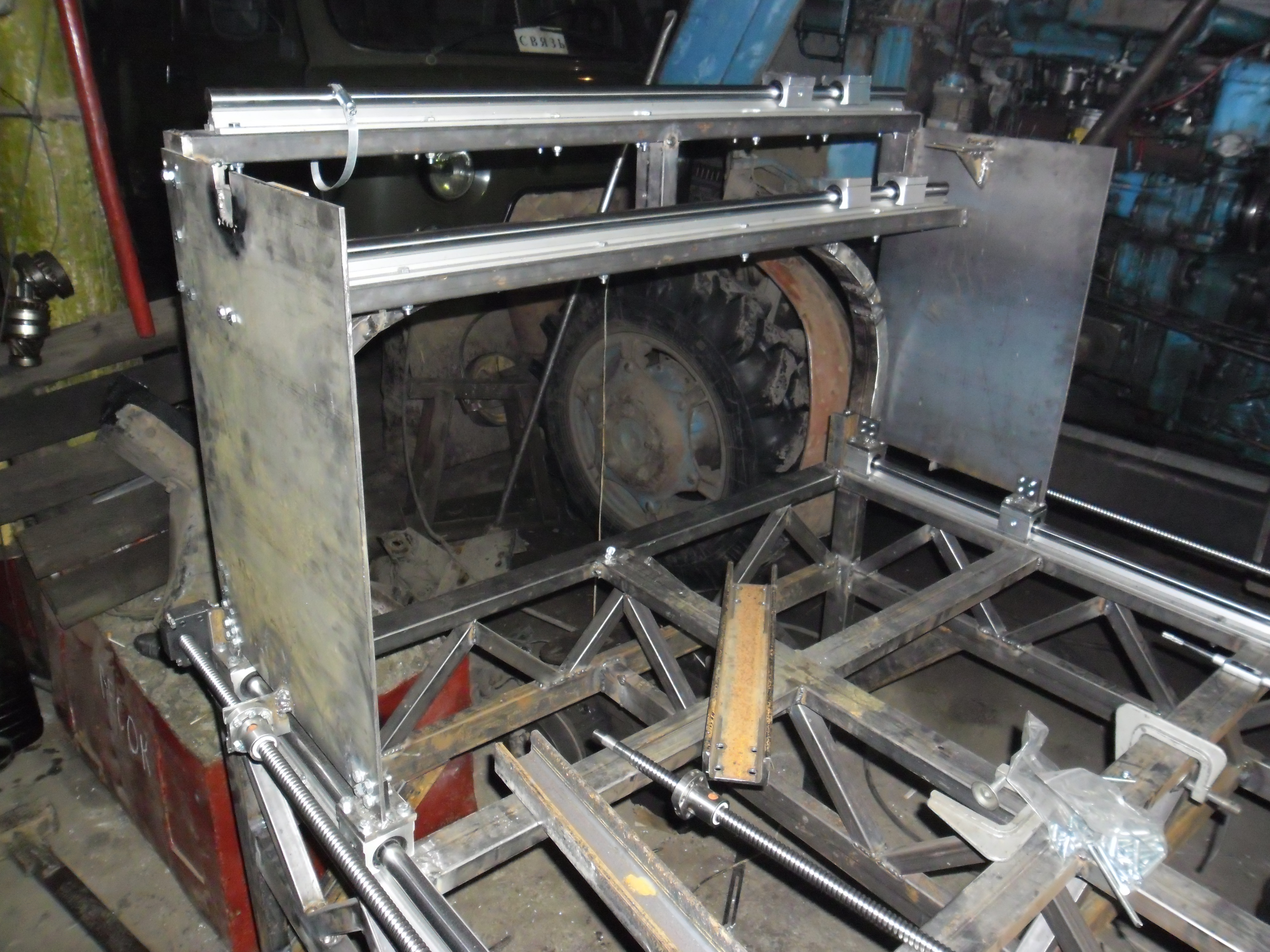

Прилично поработал :good:
sergey27rus
Сообщения: 1129
Репутация: 730
Сообщение sergey27rus »
Арки на портале понравились, :good:

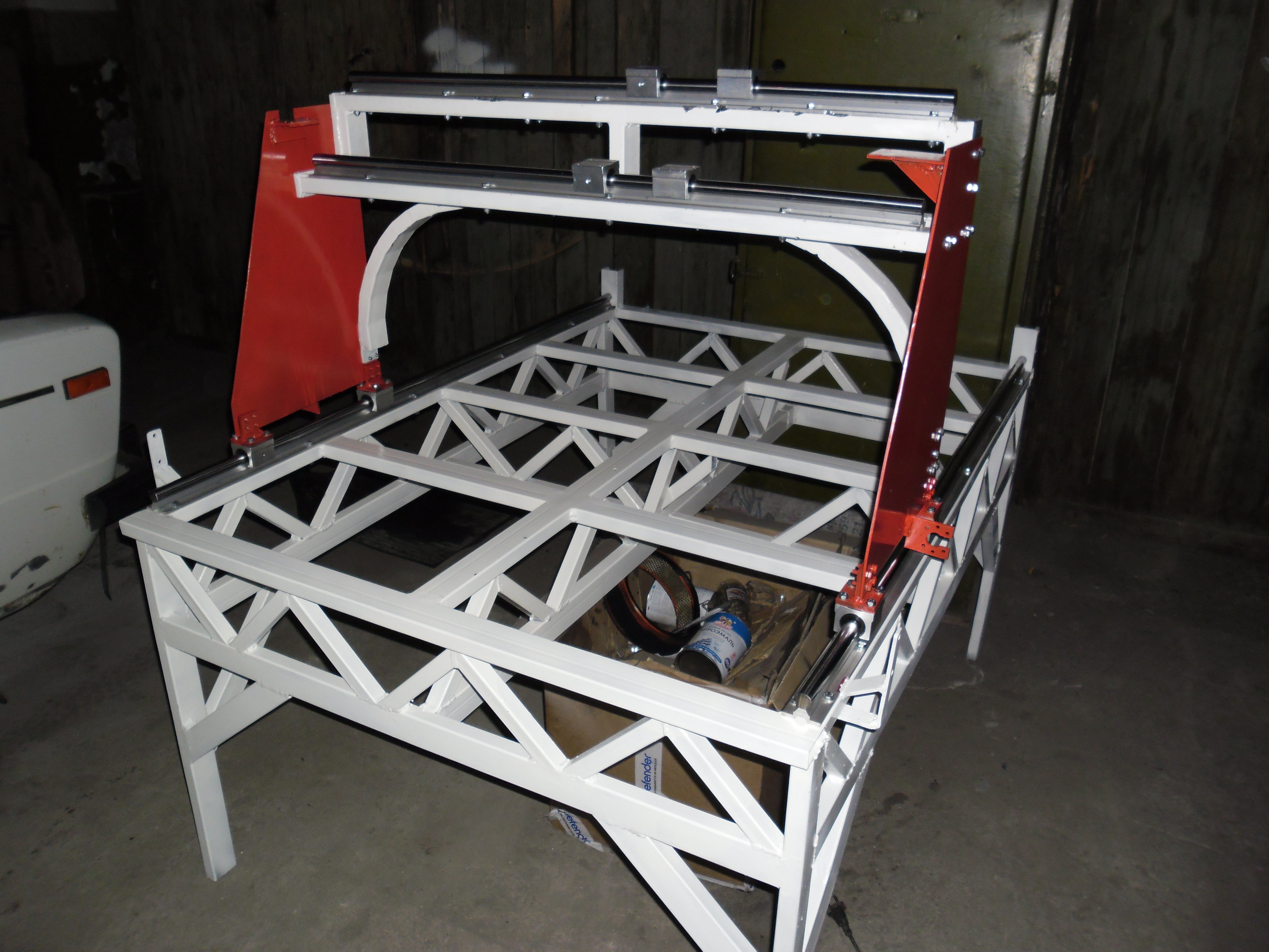

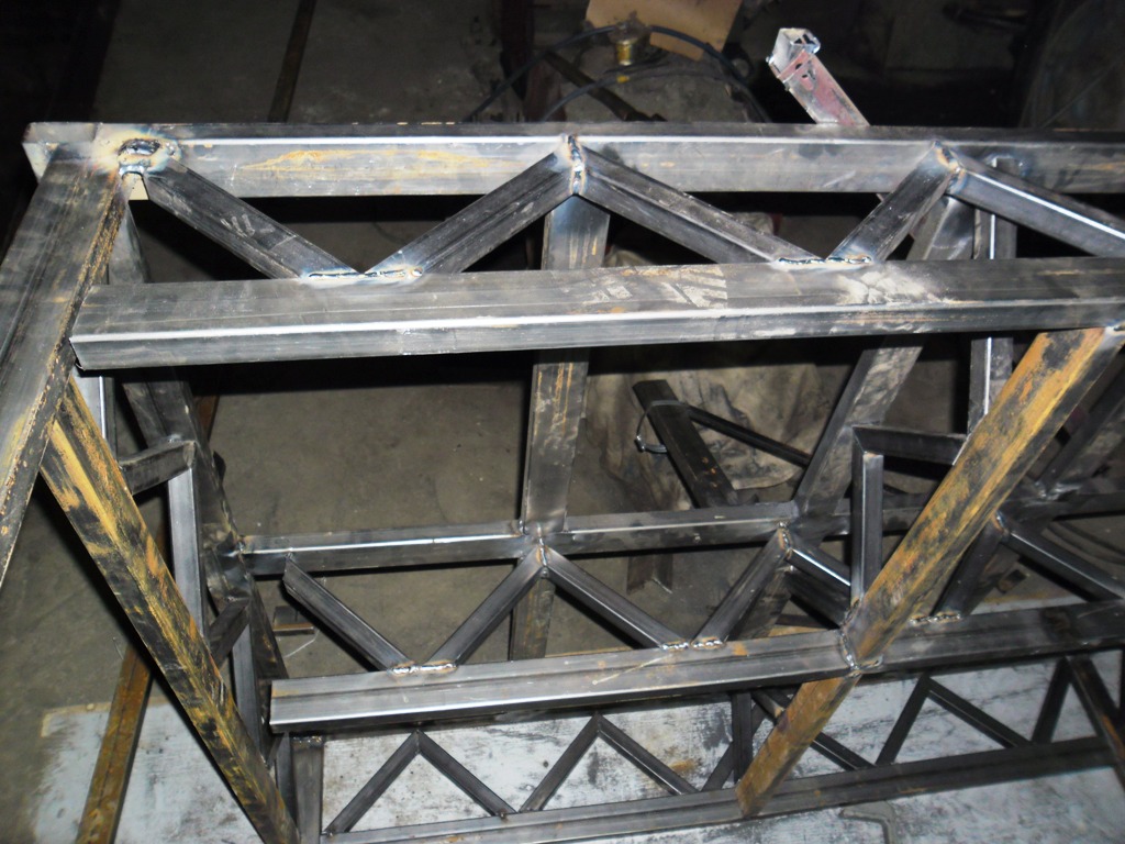

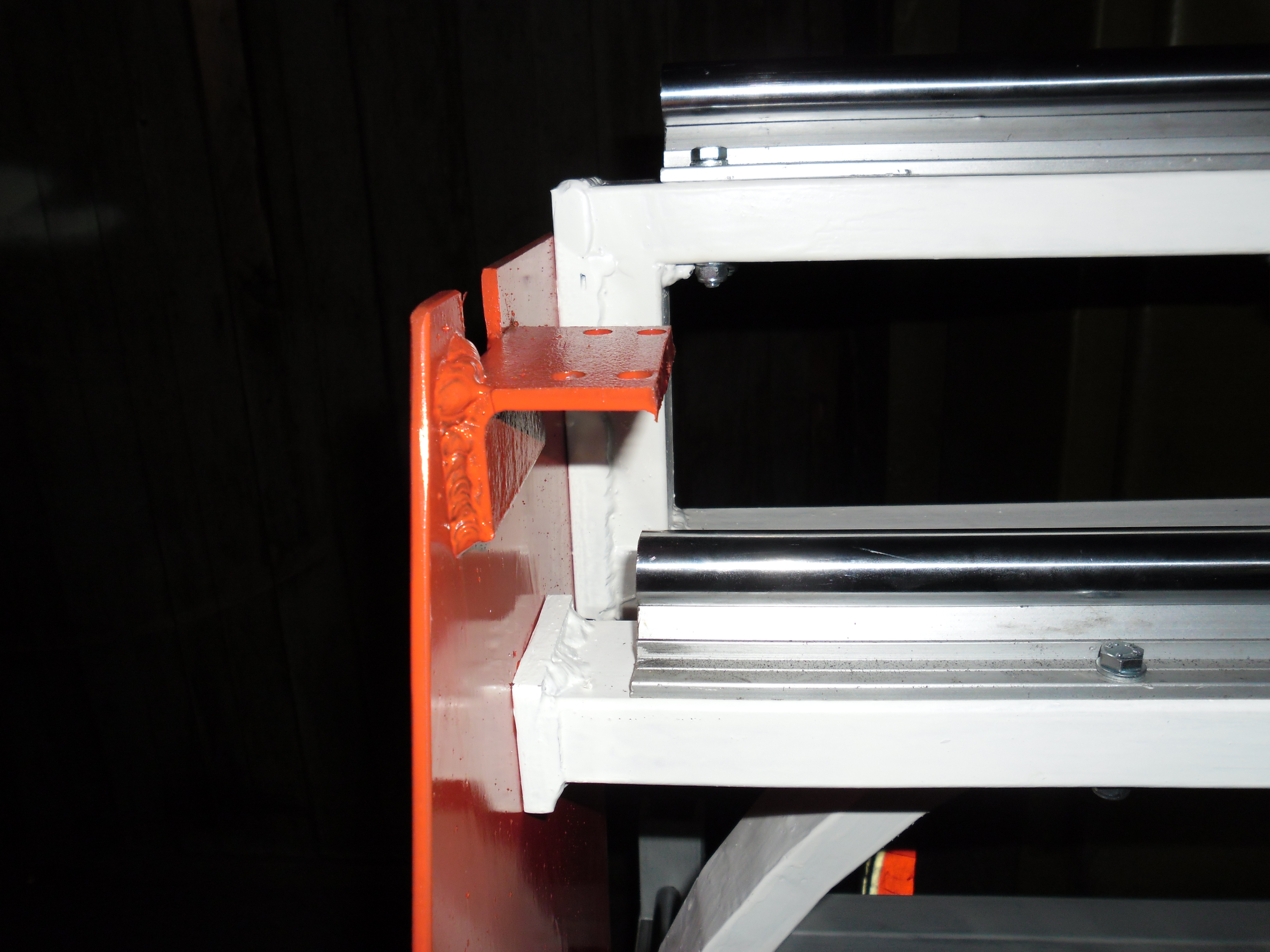

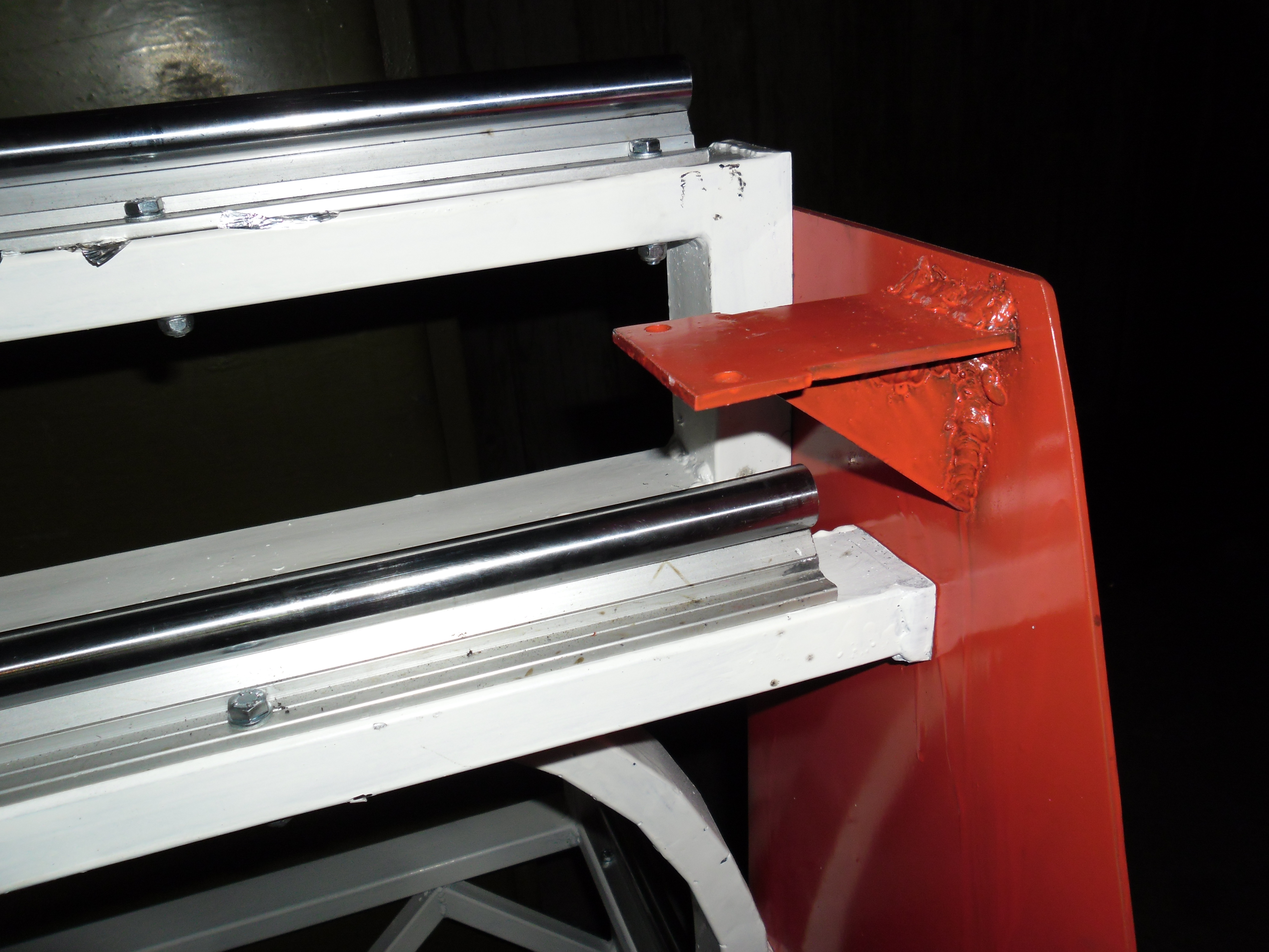

Смотрится красиво, но:
sergey27rus писал(а):Арки на портале понравились, :good:
С точки зрения сопромата они ни о чём... Вместо них например косынки такой формы из 5мм листа были-бы гораздо полезнее.Ну или просто добавить вставки из такой-же трубы между углом портала и серединой дуги.
Некоторые места хлипковато выглядят:
1. Крепление гаек ШВП к порталу.
2. Крепление передних опор ШВП по Х - туда просится не уголок, а хотя-бы швеллер, а лучше квадратная труба. Возможно это просто кажется - считать надо.
3. Крепление задних опор ШВП по Х надо-бы уситить - в место полосы уголок применить, а то на оборотах может быть радиальная вибрация.
4. Возможно соединение швеллеров и косынок по Z. Тут точно надо посчитать или хотя-бы в SW смоделировать.
Ворон226
Сообщения: 1887
Репутация: 181
Сообщение Ворон226 »
Ноги декоративные... На таких ногах долго не проработает... По уму, нужна рама на коротеньких ножках, чтобы не раскачивался. А на этих при скоростях можно ноги и вообще согнуть.
altailink
Сообщения: 23
Зарегистрирован: 01 янв 2014, 08:04
Репутация: 8
Откуда: Алтайский край, Алтайский район, с. Алтайское, возле "БИОЛИТ"
Ворон226 писал(а):Ноги декоративные... На таких ногах долго не проработает... По уму, нужна рама на коротеньких ножках, чтобы не раскачивался. А на этих при скоростях можно ноги и вообще согнуть.
ноги обрежутся по самые укосины

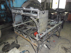

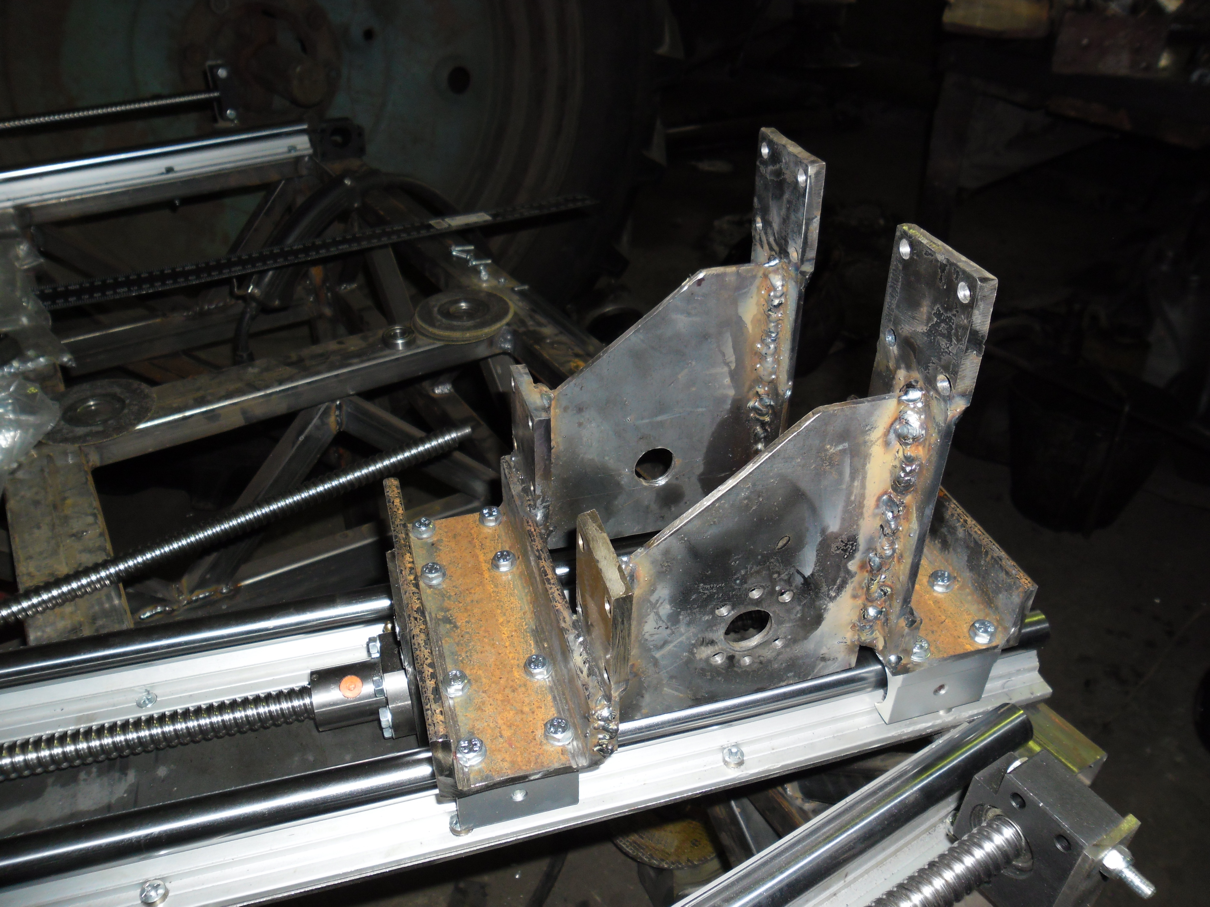

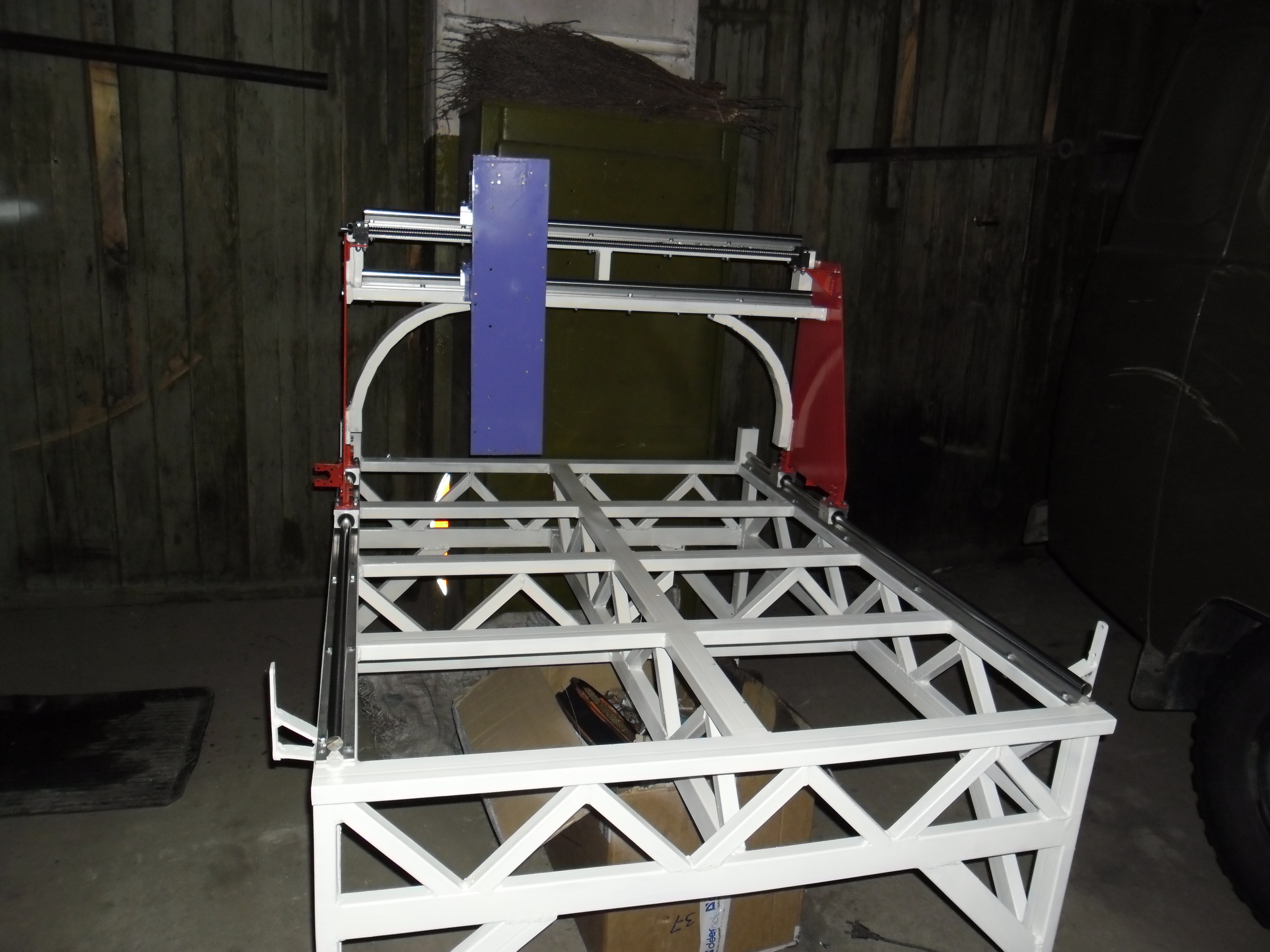

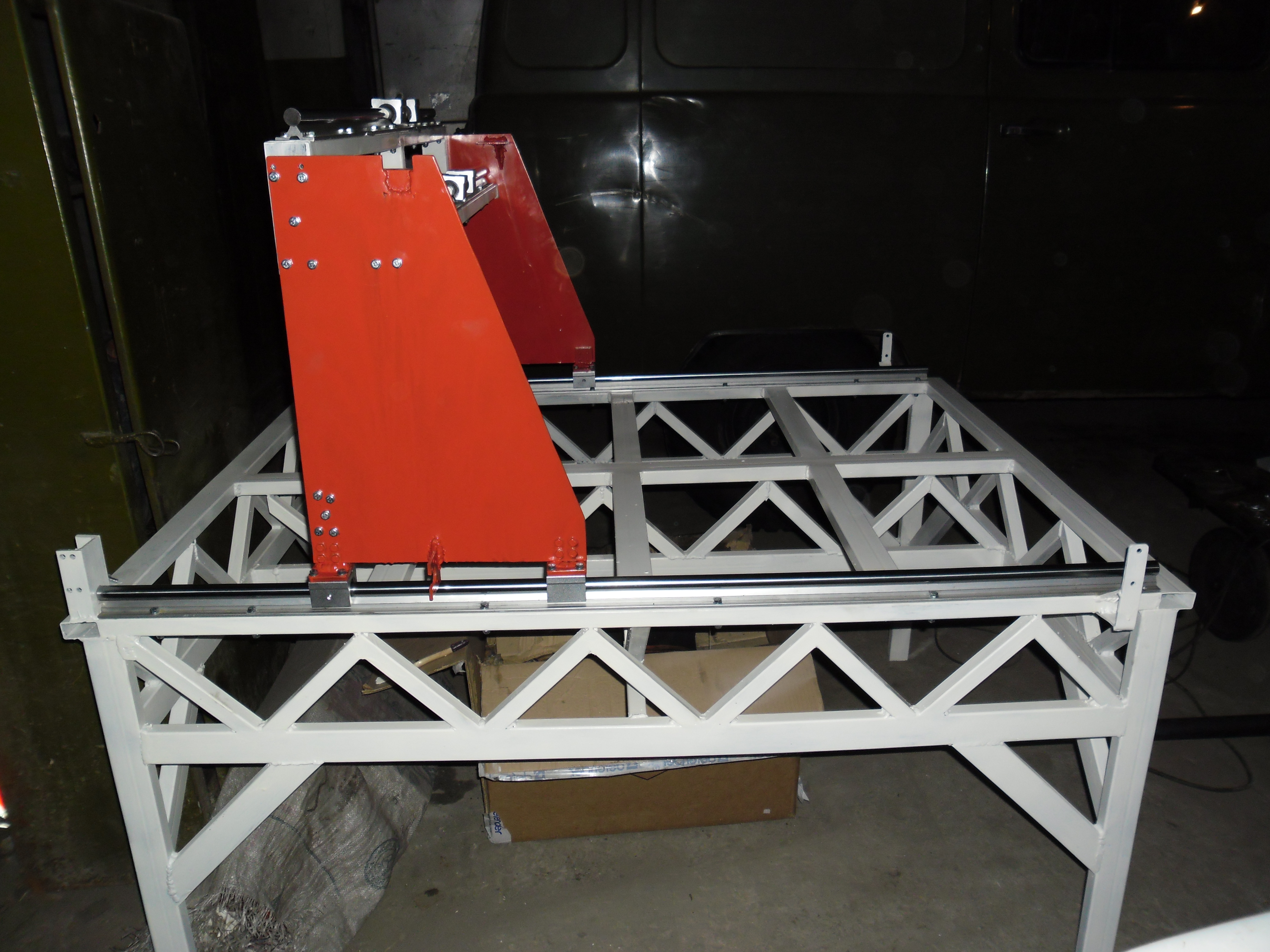

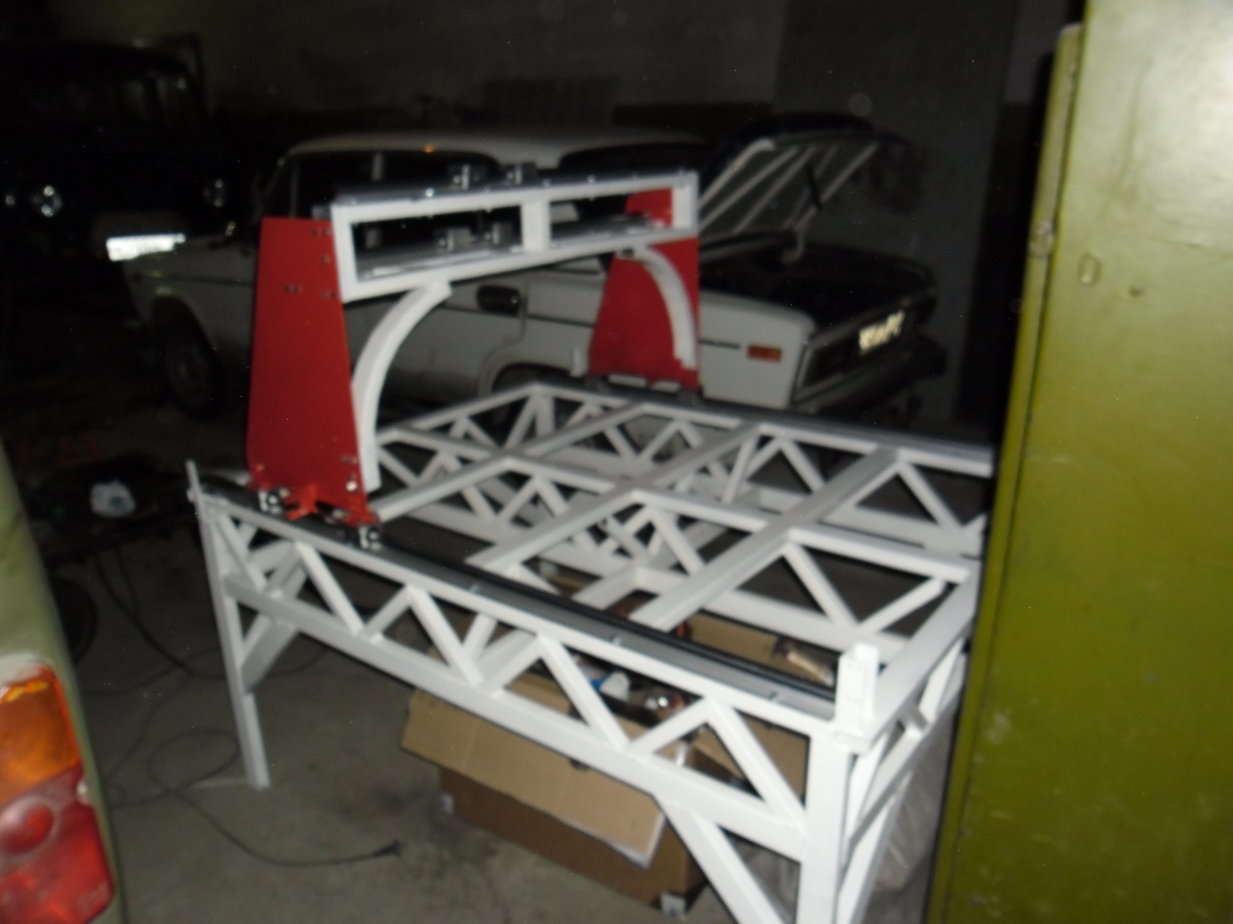

почти финиш
жду коментов
SAM_1223.JPG (3810 просмотров) <a class='original' href='./download/file.php?id=24781&mode=view' target=_blank>Загрузить оригинал (2.76 МБ)</a>
SAM_1224.JPG (3810 просмотров) <a class='original' href='./download/file.php?id=24782&mode=view' target=_blank>Загрузить оригинал (2.76 МБ)</a>
SAM_1225.JPG (3810 просмотров) <a class='original' href='./download/file.php?id=24783&mode=view' target=_blank>Загрузить оригинал (2.52 МБ)</a>
SAM_1226.JPG (3810 просмотров) <a class='original' href='./download/file.php?id=24784&mode=view' target=_blank>Загрузить оригинал (2.7 МБ)</a>
SAM_1227.JPG (3810 просмотров) <a class='original' href='./download/file.php?id=24785&mode=view' target=_blank>Загрузить оригинал (2.71 МБ)</a>
SAM_1228.JPG (3810 просмотров) <a class='original' href='./download/file.php?id=24786&mode=view' target=_blank>Загрузить оригинал (2.71 МБ)</a>
SAM_1229.JPG (3810 просмотров) <a class='original' href='./download/file.php?id=24787&mode=view' target=_blank>Загрузить оригинал (2.55 МБ)</a>
SAM_1230.JPG (3810 просмотров) <a class='original' href='./download/file.php?id=24788&mode=view' target=_blank>Загрузить оригинал (2.68 МБ)</a>
SAM_1231.JPG (3810 просмотров) <a class='original' href='./download/file.php?id=24789&mode=view' target=_blank>Загрузить оригинал (2.66 МБ)</a>
SAM_1232.JPG (3810 просмотров) <a class='original' href='./download/file.php?id=24790&mode=view' target=_blank>Загрузить оригинал (2.64 МБ)</a>
SAM_1233.JPG (3810 просмотров) <a class='original' href='./download/file.php?id=24791&mode=view' target=_blank>Загрузить оригинал (2.6 МБ)</a>
SAM_1234.JPG (3810 просмотров) <a class='original' href='./download/file.php?id=24792&mode=view' target=_blank>Загрузить оригинал (2.66 МБ)</a>
SAM_1235.JPG (3810 просмотров) <a class='original' href='./download/file.php?id=24793&mode=view' target=_blank>Загрузить оригинал (2.7 МБ)</a>
SAM_1236.JPG (3810 просмотров) <a class='original' href='./download/file.php?id=24794&mode=view' target=_blank>Загрузить оригинал (2.69 МБ)</a>
SAM_1237.JPG (3810 просмотров) <a class='original' href='./download/file.php?id=24795&mode=view' target=_blank>Загрузить оригинал (2.66 МБ)</a>
nERV
Сообщения: 1503
Репутация: 624
Откуда: Ульяновск
Сообщение nERV »
Выглядит отлично! Осталось оценить жесткость при разных направлениях нагрузок и вносить коррективы в параметры обработки, на основании полученных знаний :)
Стол будет из фанеры?
PKM
Сообщения: 4132
Репутация: 705
Сообщение PKM »
altailink, красиво! Но портал на вид слабоват.
