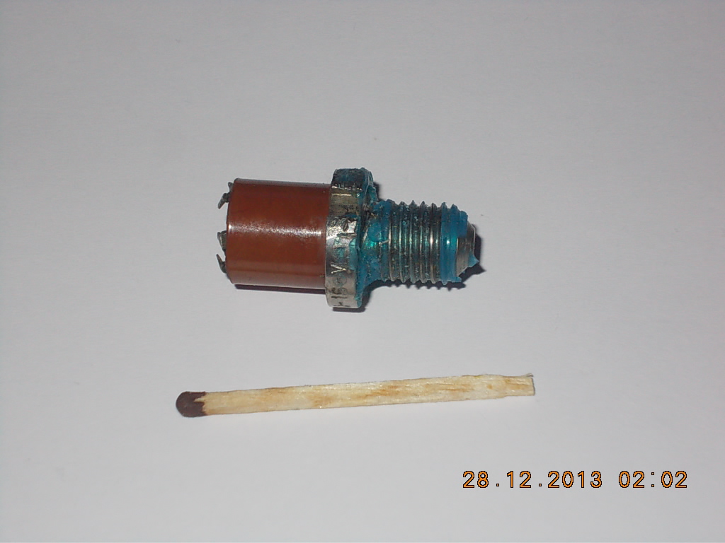

Стоит боевая задача изготовить приборчик для измерения давления/температуры в скважине(нефть).
В подобных приборах стоят вот такие датчики давления http://xn----7sbaldkaoeccdt6aijh8bku9z. ... ts/id1075/
Мож кто знает что нибудь подобное на 16Мпа только импортное :)

Re: Датчики давления
Так выглядит то что нам дали
DSCN2355.JPG (3557 просмотров) <a class='original' href='./download/file.php?id=22890&mode=view' target=_blank>Загрузить оригинал (243.89 КБ)</a>

Сообщение Тима »
Вот этот больше похож на Твой http://kipservis.ru/datchiki_obscheprom ... te5000.htm
