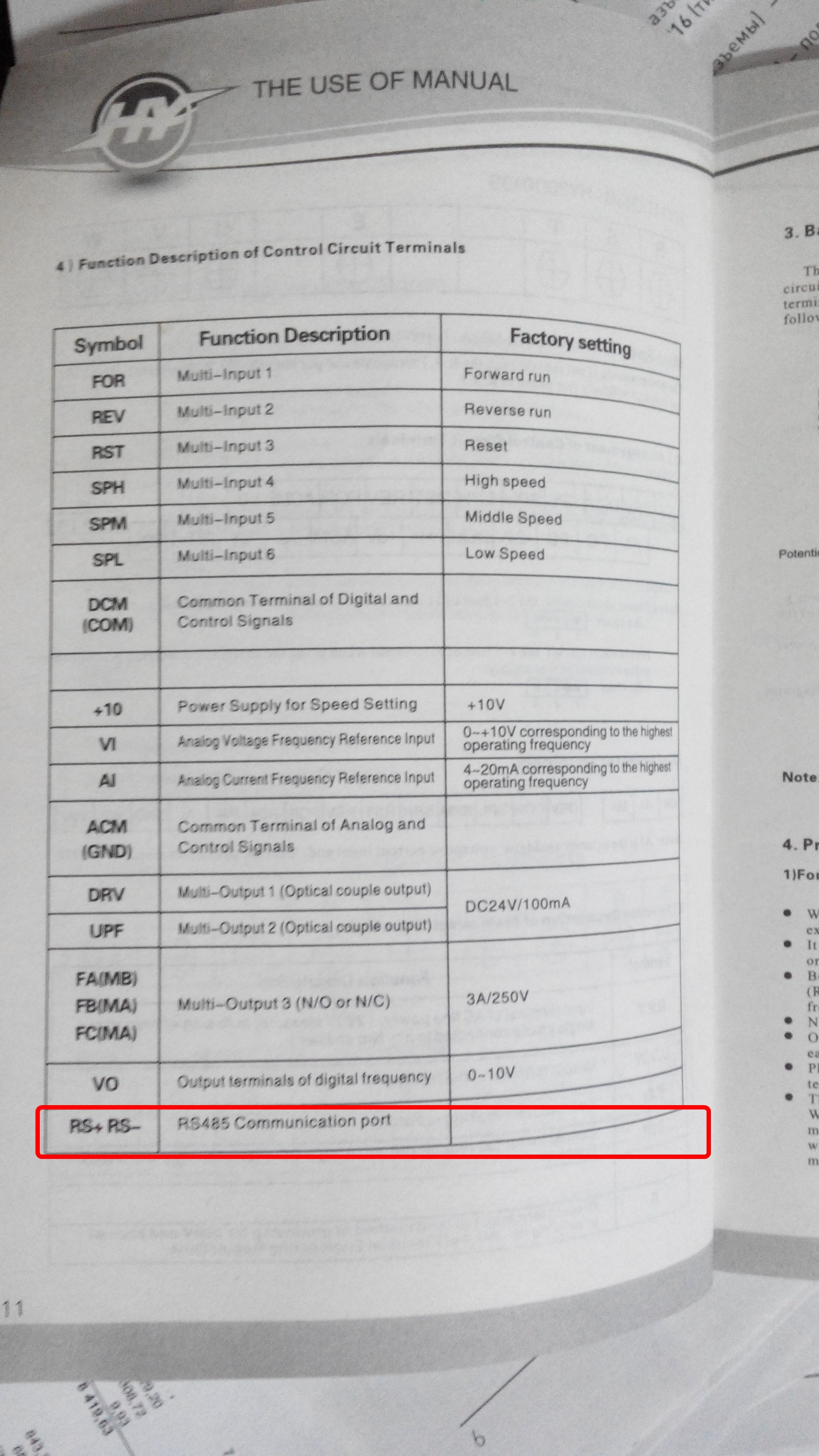

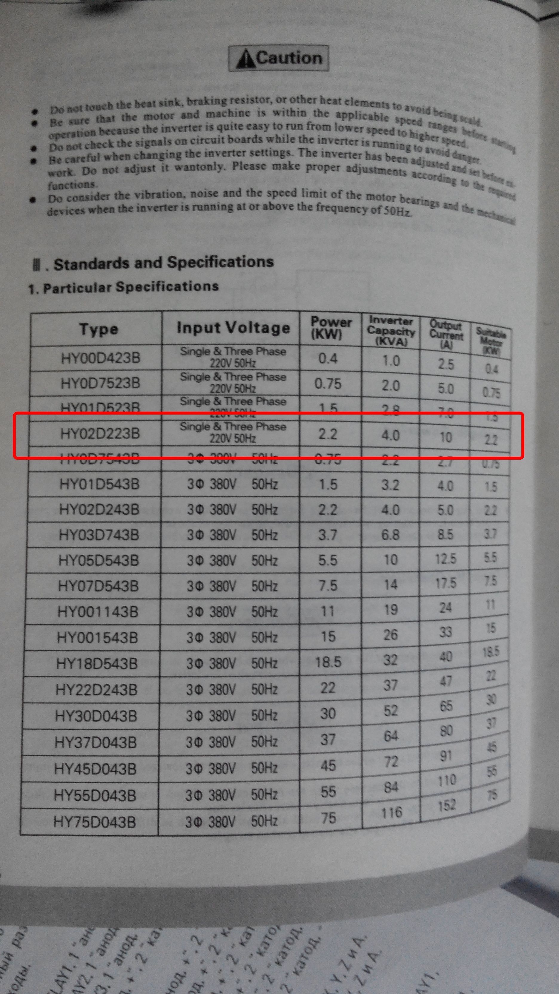

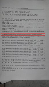

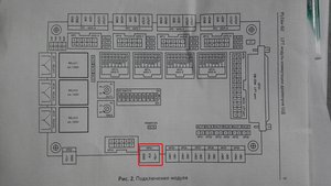

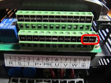

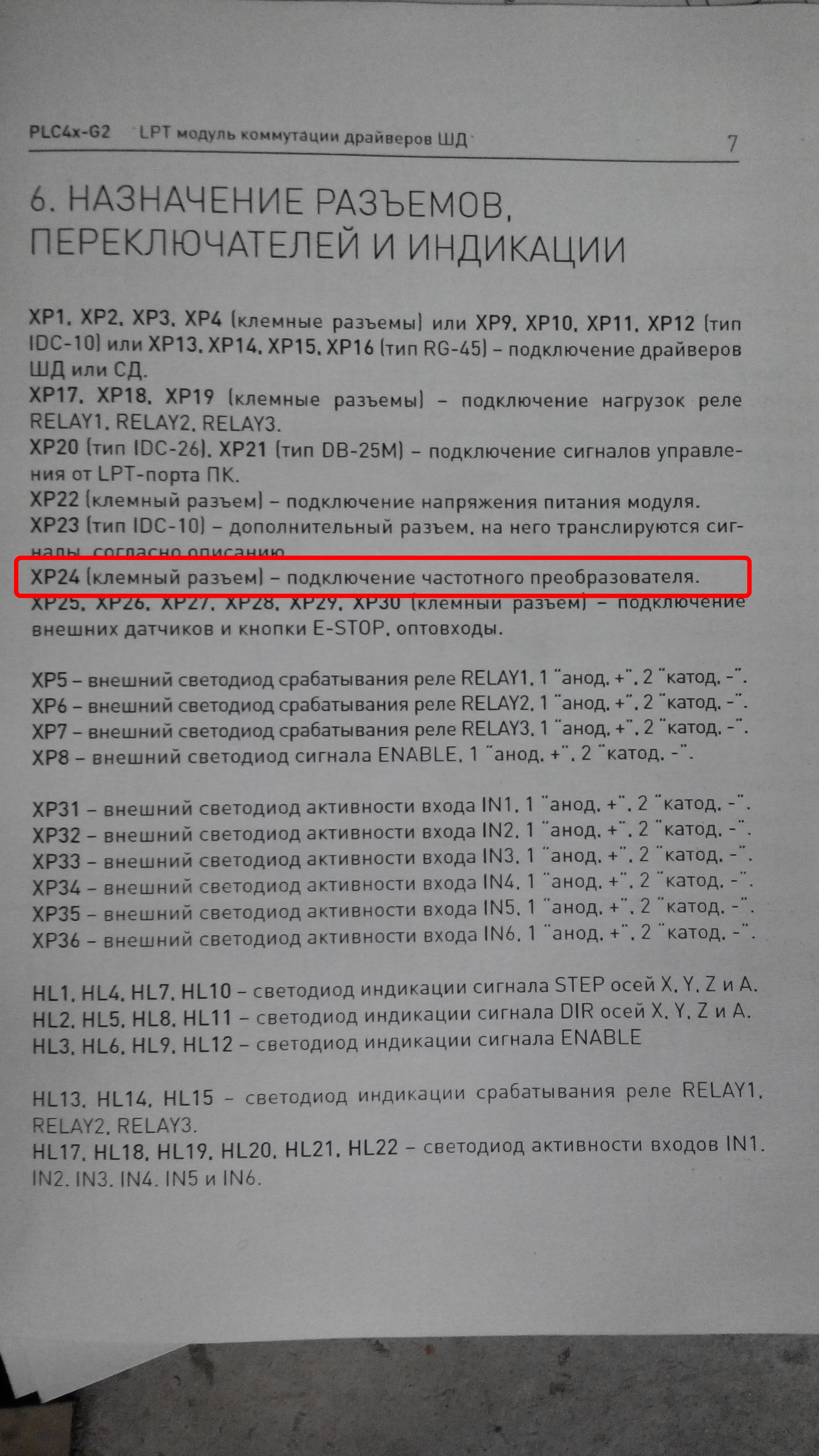

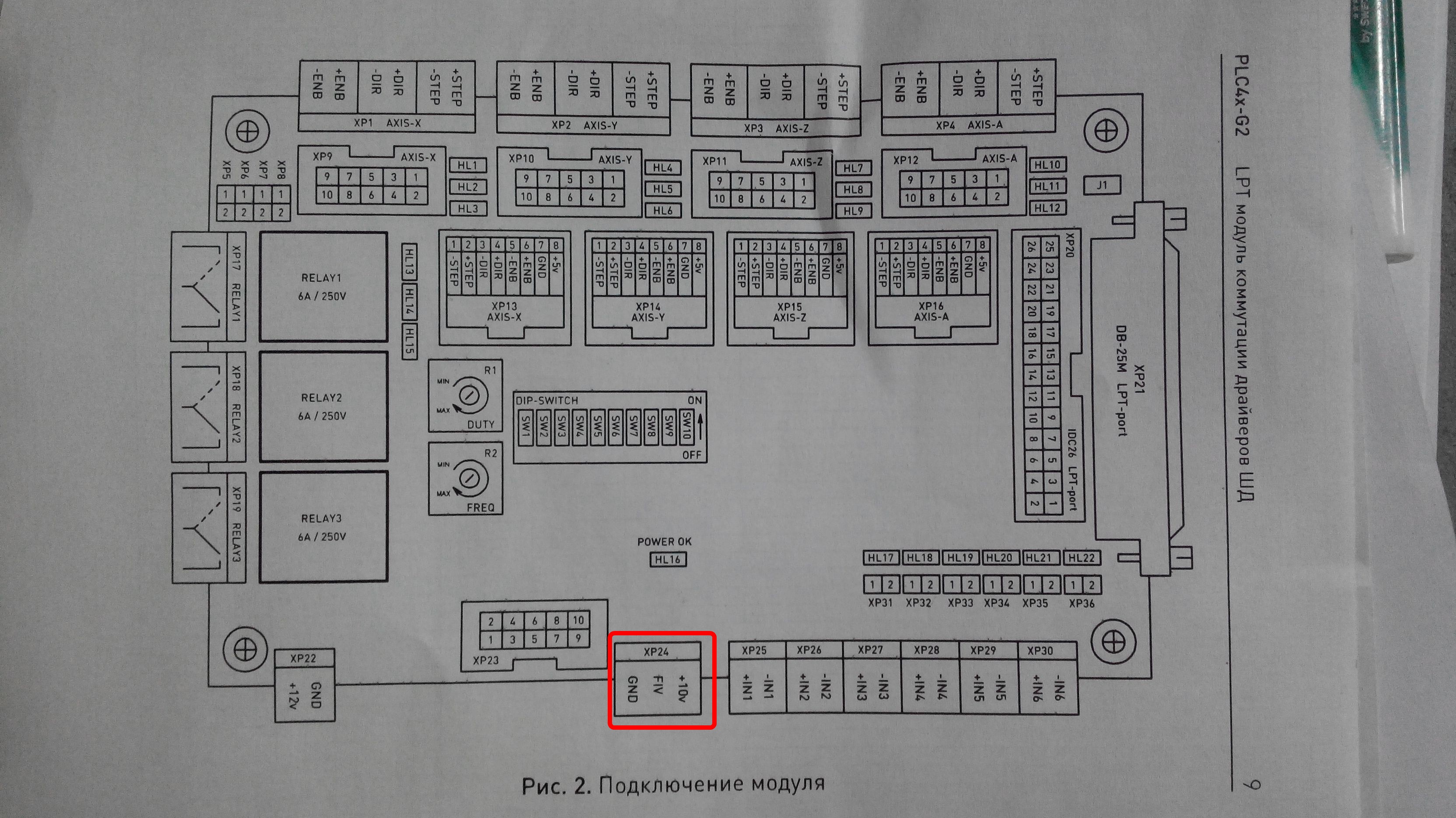

Добрый день!
хотел сделать управление инвертором HY02D223B через mach3. Но как оказалось это не так просто сделать как я думал. Часть информации по настройке Mach3 я вроде бы нашел, клеммы на инверторе тоже нашлись, клеммы на плате ВОВ PLC4x-g2 как бы тоже есть. Но вот как всё это соединить ума не приложу =(. Может кто то уже сталкивался с таким набором и может рассказать что куда пихать?
Единственное что нашел это вот http://cnc.userforum.ru/viewtopic.php?id=2046. Еще там упоминается какой то плагин, но его уже нельзя скачать =(
Для начала хотя бы понять как соединить инвертор и PLC4x-g2.
Плата  PLC4x-g2 (2813 просмотров) <a class='original' href='./download/file.php?id=22759&mode=view' target=_blank>Загрузить оригинал (1.47 МБ)</a>

Почему бы не спросить у Пуриков, так понимаю это их плата? Они лучше всех должны знать как это сделать. Здесь PureLogic #45 они просят обращаться в Техподдержку
Re: HY02D223B+PLC4x-G2+Mach3
Greenxz писал(а):клеммы на инверторе тоже нашлись, клеммы на плате ВОВ PLC4x-g2 как бы тоже есть. Но вот как всё это соединить ума не приложу =(
Эти - никак. На инверторе вы нашли клеммы для управления по протоколу Modbus/RS485 (кстати не факт, что они у вас реально работают), а на плате для аналогового управления скоростью.
На инверторе тоже надо использовать аналоговое управление скоростью, вроде это клеммы ACM, VI, 10V, но лучше уточнить в документации.
