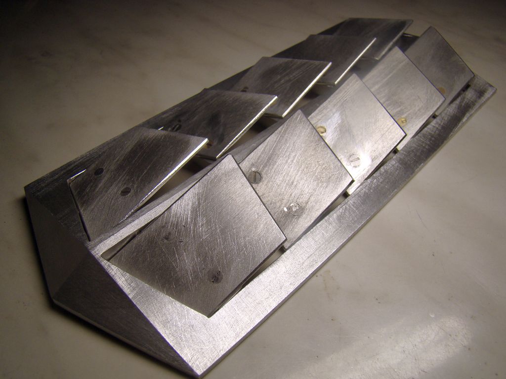

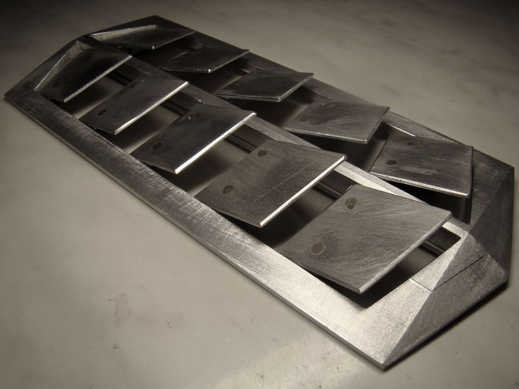

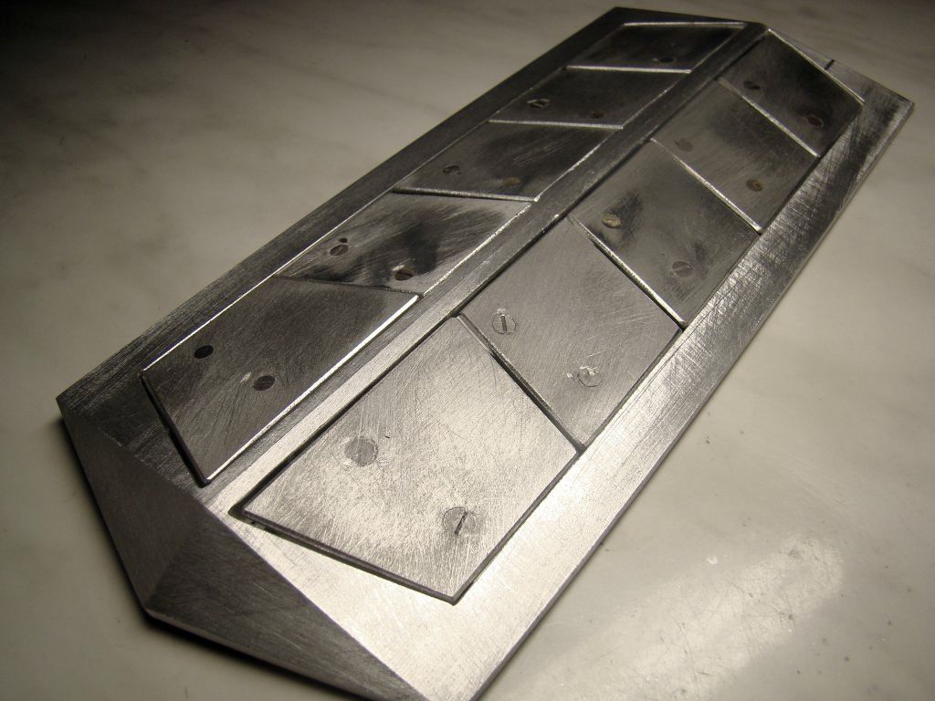

Доделал жалюзи

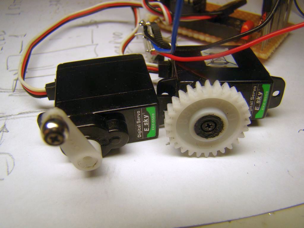

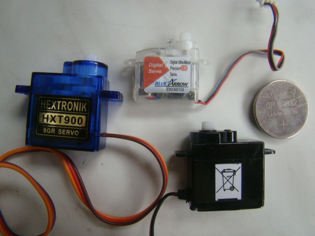

... и погонял сервы. В хозяйстве есть несколько штук, в забеге участвовали самые бюджетные. Из тех, что уже не жалко...
servo_sm.jpg (5087 просмотров) <a class='original' href='./download/file.php?id=21880&mode=view' target=_blank>Загрузить оригинал (88.78 КБ)</a>
DSC00799sm.jpg (5087 просмотров) <a class='original' href='./download/file.php?id=21879&mode=view' target=_blank>Загрузить оригинал (95.39 КБ)</a>
Одна нормальная, но с частично порушенными шестеренками, что, впрочем, не ограничивает ее функционал, если не выходить за пределы угла в 30-40градусов.
Вторую я пару лет назад переделал под постоянное вращение. Получился э/двигатель с редуктором и мозгами, которые дают ему возможность реверса и управления скоростью.
Фотоаппарат был в режиме видеоcъемки, сантиметрах в 10-ти от работающих двигателей. Если скорость небольшая (первое видео), то серву почти не слышно.

Сегодня собрал жалюзи. Пока прогнал только в тестовом режиме (открыть/закрыть), без плавности и прочих красот.
Запускал/фотографировал уже поздно вечером, дабы только показать, что же в итоге получилось.
Получилось не ахти (я имею в виду внешний вид). Железяки, которые были подогнаны достаточно четко, после покраски стали цепляться, не попадать на свои места и т.д.
Это заметно на видеоролике : в закрытом состоянии поверхность жалюзи не идеально ровная - отдельные створки не опускаются до конца. Издали не видно, но вблизи...
Виной тому - излишки краски, скопившиеся на кончиках пластин во время сушки, когда они висели на проволоке. Стал убирать/стачивать - она отколупывается кусками. Подкрасил маркером, но это уже колхоз...
Сервопривод пришлось заменить - цифровая серва чересчур точно пытается отслеживать свое положение, из-за этого постоянно похрустывает. Может, и какая другая причина, но уже не стал разбираться, заменил на более "тупую" аналоговую - все стало тихо.
