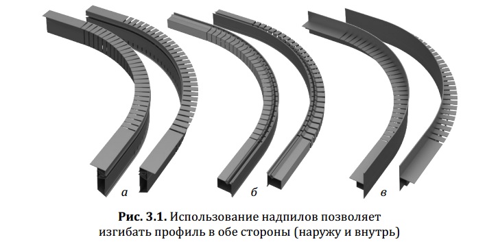

День добрый. Я занимаюсь производством натяжных потолков. Мне нужно спроектировать и изготовить два станка. Вводные такие
1 станок для сверления пластикового профиля 2500 мм длиной 10 мм толщиной через каждые 150 мм диаметром 6 мм. Производительность не менее 600 метров в час.
2 станок для надпиливания алюминиевых профилей (фото прилагаю) от 10 до 80 мм высотой от 2000 до 2500 мм длиной с шагом 15-20 мм. Производительность не менее 25 метров в час.

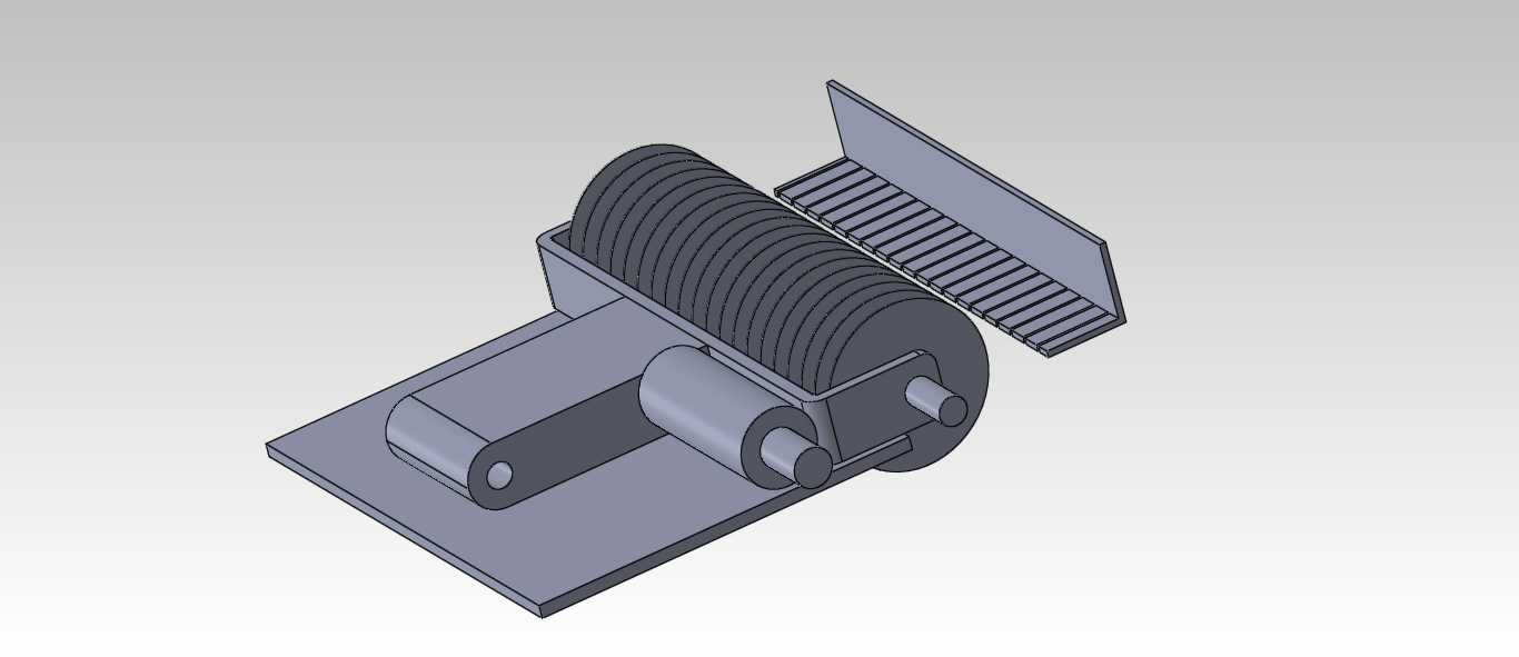

Чет подумалось про модуль линейных перемещений с ременным приводом от сервы, со сменным рабочим органом, или 2 модуля. Тот что для отверстий например пневмоцилиндр большого диаметра и малого хода штока с привод на 2 "дырокола" чтобы 4 дырки одновременно бить, просто не знаю что именно за материал . По второму тоже самое только меньше давление или меньшие цилиндры поднимают/опускают вал на котором с шагом ( если постоянный шаг то с постоянным шагом) закреплены отрезные диски. Если интересно эскизик к вечеру набросаю

Piligrym писал(а):Чет подумалось про модуль линейных перемещений с ременным приводом от сервы, со сменным рабочим органом, или 2 модуля. Тот что для отверстий например пневмоцилиндр большого диаметра и малого хода штока с привод на 2 "дырокола" чтобы 4 дырки одновременно бить, просто не знаю что именно за материал . По второму тоже самое только меньше давление или меньшие цилиндры поднимают/опускают вал на котором с шагом ( если постоянный шаг то с постоянным шагом) закреплены отрезные диски. Если интересно эскизик к вечеру набросаю
Интересно конечно.

Re: Разработка станка
Сообщение Piligrym »
Ну примерно так я себе это представляю, диски с приводом на подвижной плите уголок закреплен жестко на каретке все должно быть связано между собой хорошими рельсами, чтобы небыло смещения ( ну если совсем непонятно подрисую потом) про пробивку ну тож самое в принципе, только вместо дисков пуансоны - на уголке - матрицы
механизм реза.JPG (4726 просмотров) <a class='original' href='./download/file.php?id=21922&mode=view' target=_blank>Загрузить оригинал (155.02 КБ)</a>
