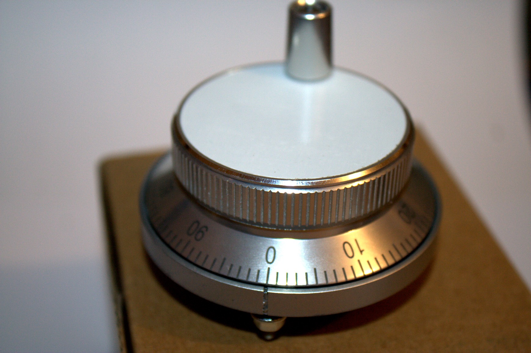

Ручной генератор импульсов (маховичек).ZSS600-001-100B-5L DC5V
Рабочее напряжение -5в
Количество импульсов на оборот-100
Цена: 1500руб + доставка. (в наличии 1 шт.) (доступен под заказ)

Re: Комплектующие ЧПУ
Если он при повороте фиксируется на каждой мелкой риске, то беру.
sergey27rus
Сообщения: 1129
Репутация: 730
Сообщение sergey27rus »
Да фиксация есть на каждой риски. Перед отправкой проверю на работоспособность.

Подскажите, а как его прикрутить к DSP плате? Или лучше прям к драйверу?
dima7411 писал(а):Подскажите, а как его прикрутить к DSP плате? Или лучше прям к драйверу?
Шурупом?
DSP плата - очень непонятное название. Если она имеет возможность подключения энкодера - то проблем возникнуть не должно.
А чтобы подключить напрямую к драйверу придется преобразовать формат сигнала. Только тогда этим драйвером уже не сможет управлять система ЧПУ.

А все равно давайте, заодно и разберусь. Есть необходимость смещать каретку после начала работы, а режим удержания ШД не дает ето сделать. Короче, нужен. Отпишитесь, как заказать...

michael-yurov писал(а):А чтобы подключить напрямую к драйверу придется преобразовать формат сигнала. Только тогда этим драйвером уже не сможет управлять система ЧПУ.
Вообще-то можно просто подключить один канал к входу step, а другой к входу dir и оно будет правильно крутиться, правда может не очень быстро - это уже зависит от драйвера. :)

Быстро и не надо как раз, если таким образом подключить, при повороте по часовой - в одну строну, про повороте против - в другую? Или отдельной кнопкой-триггером выводить на драйвер dir? (извиняюсь за не знание) DIR - это сигнал направления вращения, если грубо? А выход и А с черточкой (соответственно В и В с чертой) в чем разница, подскажите если подключили такой.... Больше вопросами обещаю не доставать...
Да, если просто так подключить, то будет вращаться в обе стороны в соответствии с вращением штурвала. Никаких кнопок не надо.
Какой канал куда подключать не важно, ну в смысле можно поменять местами, если будет вращаться не в ту сторону.

Все понял. Отдельное спасибо за терпение. Заказал, подключу, отпишусь.

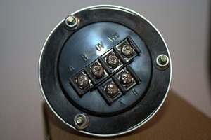

http://www.chipmaker.ru/topic/118083/page__st__40 Вот тут как раз начинается тема про использовании энкодеров. Я свой подключал к соответствующей плате, подключение к клемам V-5v, АВ выход сигнала, АВ с черточкой инвертированый выход, 0-общий.

UAVpilot писал(а):Да, если просто так подключить, то будет вращаться в обе стороны в соответствии с вращением штурвала. Никаких кнопок не надо.
Все так и работает. UAVpilot спасибо за совет. sergey27rus специальное спасибо за гаджет. почте России просто спасибо....
Прикрутил к DM422C, потом к другому драйверу за 200р., тоже работает. Подцепляю к режущему плоттеру, но пока.... С отдельными драйверами и сигналами от внешнего источника (автономная плата управления/генератор импульсов/комп) работает через опторазвязку и резистор в 2 раза меньше чем на развязке, ну и пару диодов поставил навстречу,побоялся спалить. Жаль нет плат с параллельными входами на опртон, было бы проще, без выкрутасов. Есль платы с двумя входами, например для CNC и MACH, но пока не пробовал за отсутсвием, да и вряд ли кому-то интересно. Извиняюсь за флуд, но бывает найти нужный (себе) гаждет тяжело за любые деньги, а я как раз нашел!, еще раз спс sergey27rus....

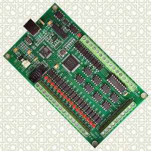

Mach3 Usb Motion Card (AKZ250)
Ссылка на производителя http://leafboy77.com/.
Контроллер управления ЧПУ станком программой Mach3 по USB интерфейсу.
Мануал http://leafboy77.com/files/USB_Motion_C ... 02.pdf.zip
Более подробная информация на сайте производителя. И небольшой обзор по подключению http://cnc-club.ru/forum/viewtopic.php?f=41&t=4278

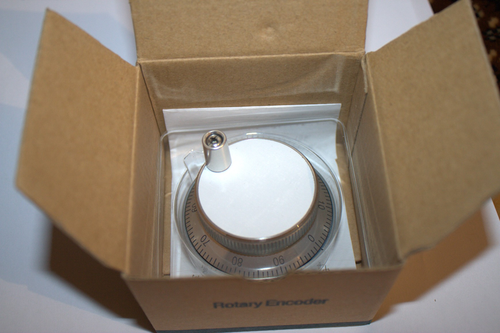

sergey27rus писал(а):Ручной генератор импульсов (маховичек).ZSS600-001-100B-5L DC5V
Есть в наличии 5шт.
Цена и условия оплаты, доставки остались без изменения.
