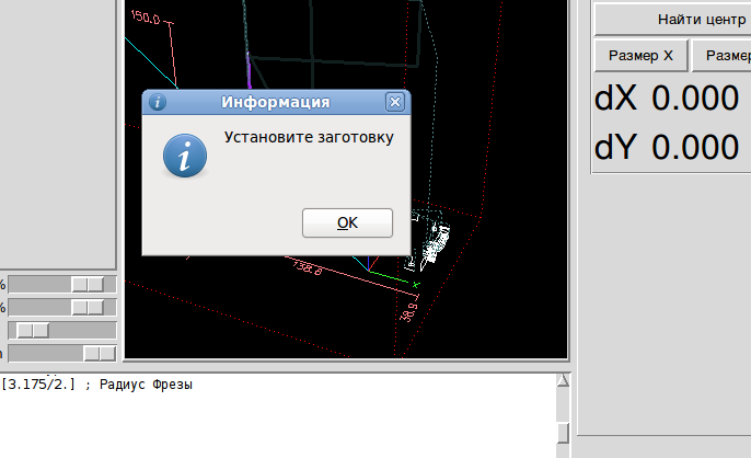

Для вывода сообщений оператору воспользовался zenity.
Сделал bash-файл M100
#!/bin/bash
case ${1%.*} in
0)
zenity --error \
        --text "Датчик не обнаружен"
1)
zenity --info \
        --text "Установите заготовку"
2)
zenity --error \
        --text "Не указано место обработки"
zenity --error \
        --text "Неверный параметр $1"
esac
Для вывода сообщения вызываю M100 с параметром получаю:
Снимок-6.png (4358 просмотров) <a class='original' href='./download/file.php?id=21684&mode=view' target=_blank>Загрузить оригинал (25.74 КБ)</a>
Теперь вопрос: как сделать, чтобы сообщение было поверх всех окон? Иначе если случайно щелкнуть мимо, окно "тонет" и не всякий оператор сообразит, как его вытащить обратно :thinking:
Re: Вопрос по zenity
Вот какое-то хитрое рещение:
http://askubuntu.com/questions/197099/z ... dow-on-top
или вот например: http://ubuntuforums.org/archive/index.p ... 97384.html
или вот: http://pastebin.com/8SRTXJZa
но сам я не пробовал!
Поставил вместо zenity YAD (помянутый в первой ссылке). Там есть ключик --on-top
Вопрос решился :)

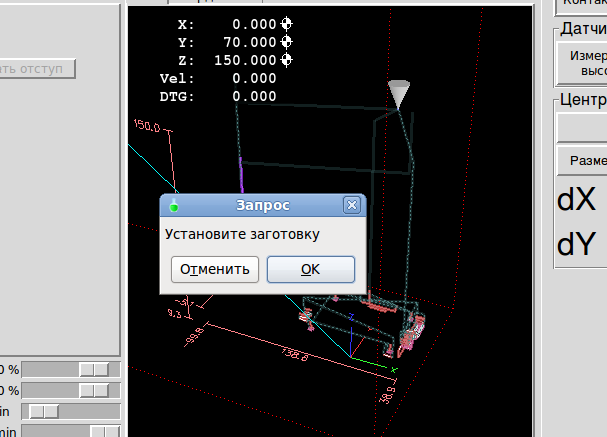

Nick писал(а):Поставил "ЯД", хорошо не выпил :)
Покажи какой в итоге скрипт получился!
Да практически такой же, без хаков и заморочек.
#!/bin/bash
case ${1%.*} in
0)
yad --title "Ошибка" --on-top\
1)
yad --title "Запрос" --on-top\
2)
esac
Снимок-7.png (4290 просмотров) <a class='original' href='./download/file.php?id=21712&mode=view' target=_blank>Загрузить оригинал (31.52 КБ)</a>
Там, в левом верхнем углу диалога, колба с чем-то зеленым нарисована, явный намек :hehehe:
