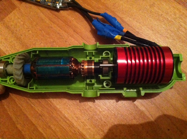

Вот сижу думаю а стоит ли ?

Пробуй расскажешь. Стоить будет в любом случае тому, кто хочет. Охота хуже неволи .

еще бы вместо родного ротора поставить цанговый патрон с цилиндрическим хвостовиком да такой, чтоб насквозь через бесколлекторник проходил, а из коллекторника при этом подшипы убрать...

Тут тока вал на двигле подрезать а так все встает как родное, вот и мучает вопрос стоит ли связыватся.
а то вдруг от 500 ватт весь этот пластик развалится

А чего гремит так? Как ты валы соединял?

Да не гремит он на телефон снимал (стол больше резонирует), на 4000 оборотов уровень шума 65дб в метре от него уже 50 (то что на видео в конце это примерно как дремель на 10к, и то шум больше от воздуха который с крыльчатки вылетает - охлаждение какое никакое а есть всетаки :hehehe: )
Завтра воткну на станок посмотрим как себя поведет.

А двигатель будет охлаждаться? Пластик вроде со всех сторон, нет циркуляции воздуха.

На фотке он просто сверху лежит, а когда вставлен там зазор между пластиком и движком где то 3-5мм по кругу, так что воздух вылетает из всех щелей.
двигатель после 20мин холостой работы холодный.

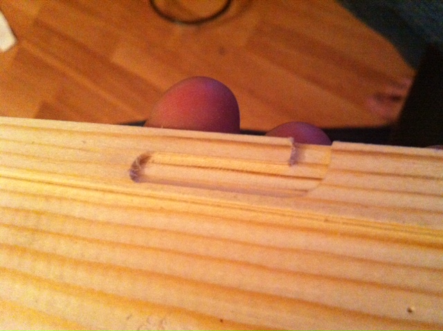

не в тему, а траекторию на чем готовил, впервые вижу трохоидальное фрезерование по дереву!
Solidcam - больше пока ничего нету.
