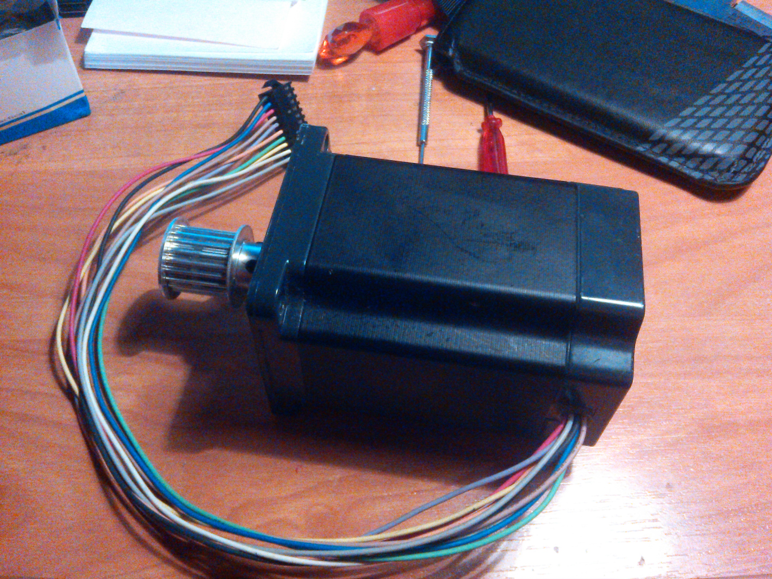

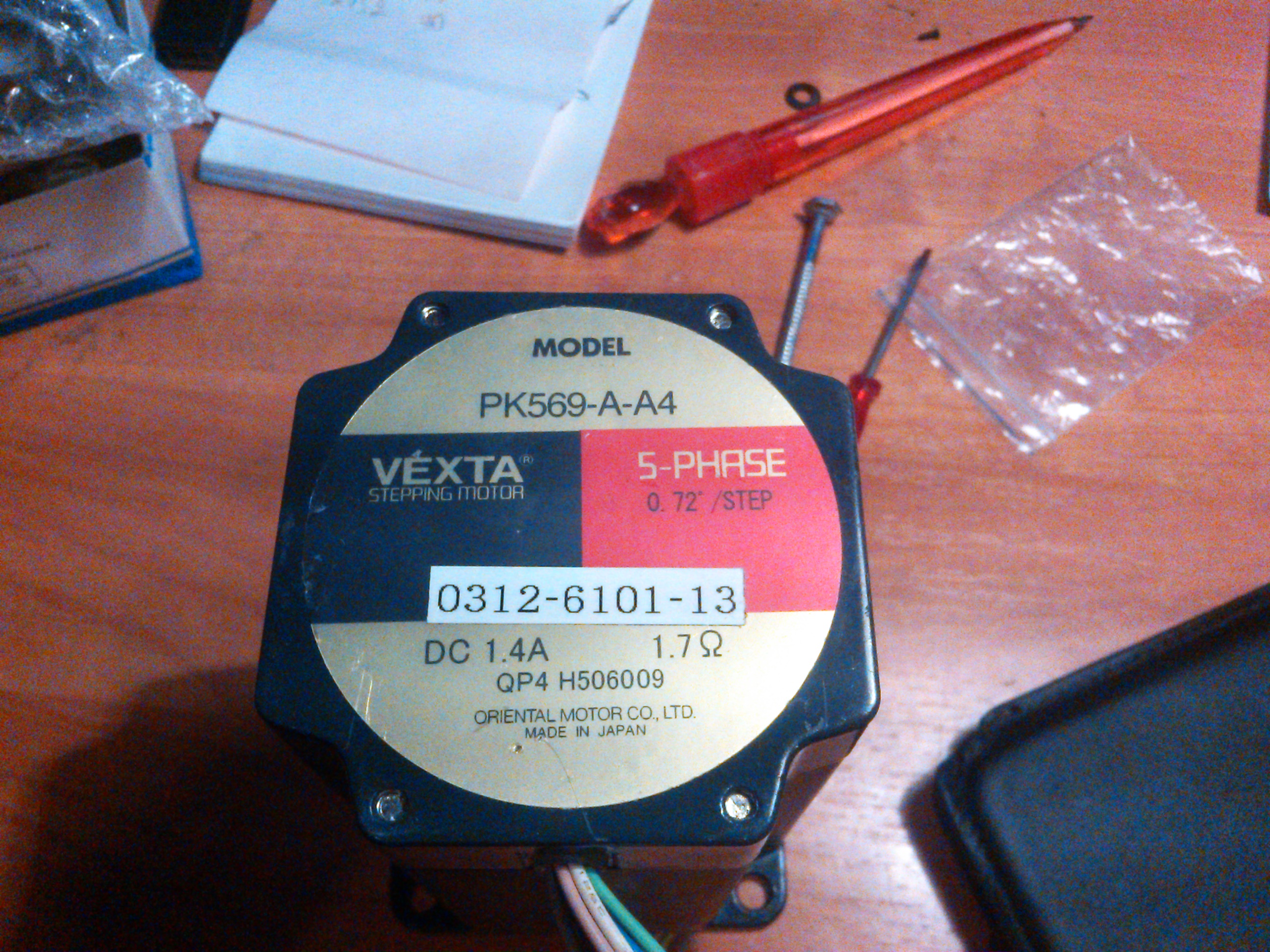

Откопал в закромах такой моторчик, хотелось бы его применить. Как им управлять правильно?
На ебее есть такие предложения, что можно выбрать, шоб управлялось по step/dir.

Вот к примеру. Берем самый первый драйвер с ебея, да и цена вроде не кусается
http://www.ebay.com/itm/Oriental-Motor- ... 3f1ab93dec
UDX5107. С методом управления не все понятно. Он cw/ccw, этот метод как-то можно конвертировать в степ/дир? Драйвер ждет импульса цв, поворачивается на шаг в одну сторону, при импульсе ццв в другую?

nERV писал(а):Драйвер ждет импульса цв, поворачивается на шаг в одну сторону, при импульсе ццв в другую?
да.
Степ-дир можно преобразовать в CW/CCW просто на логике "И" и "И-Не". Только элементную базу выбрать быстродействующую.

Так и предполагал. Можно даже на рассыпухе собрать, уже почти придумал как :)
А вот мануала на этот драйвер не нагуглил, может у кого-то еще получится?
