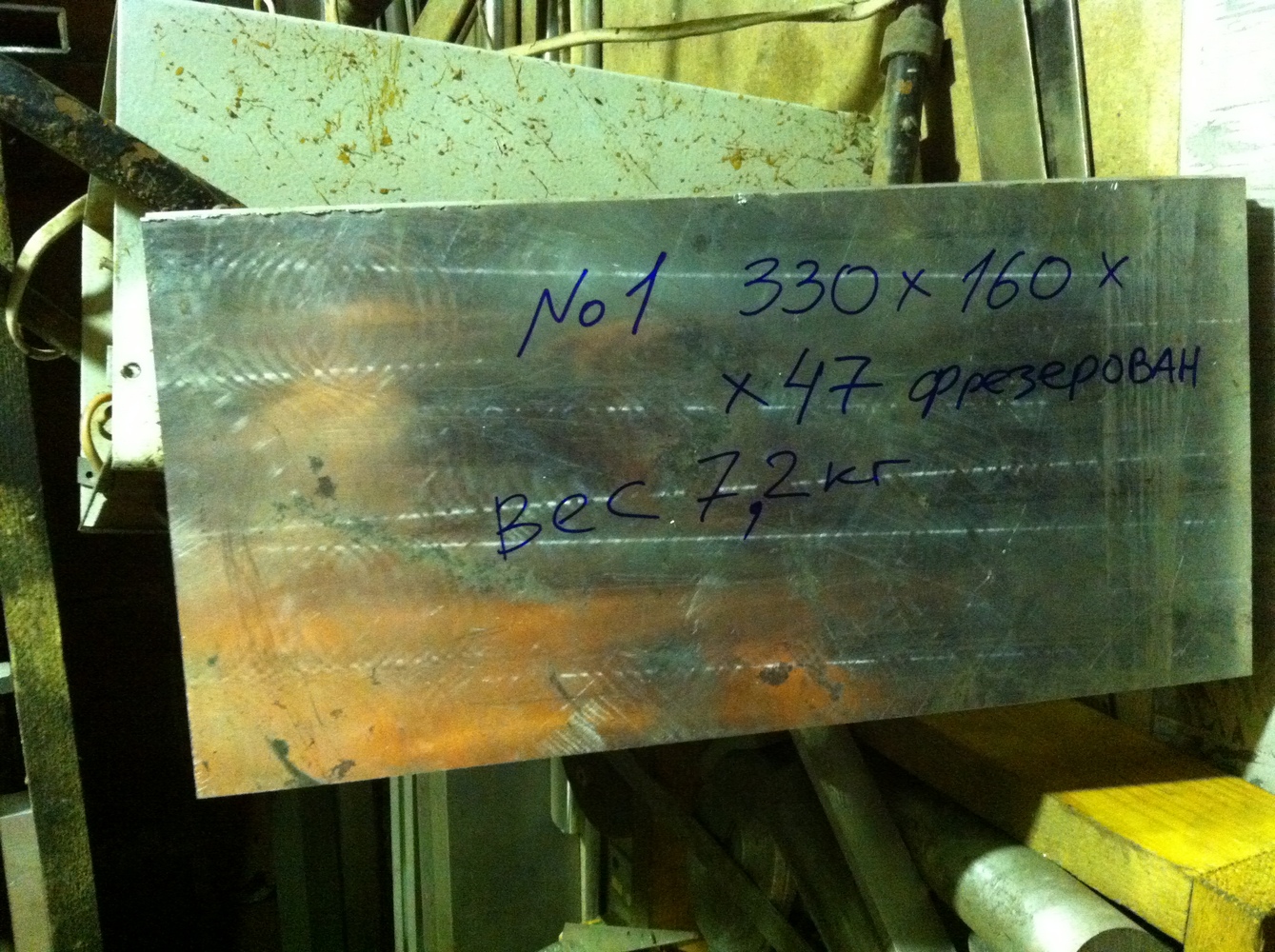

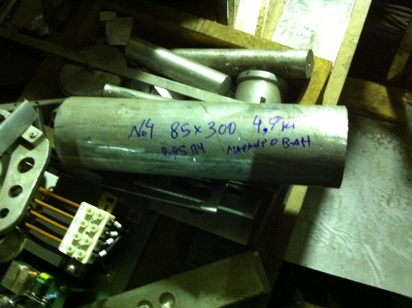

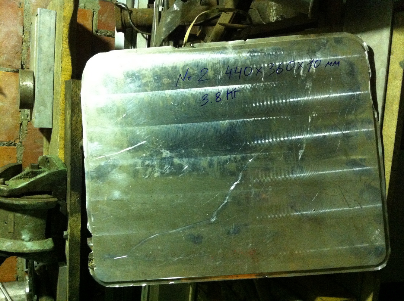

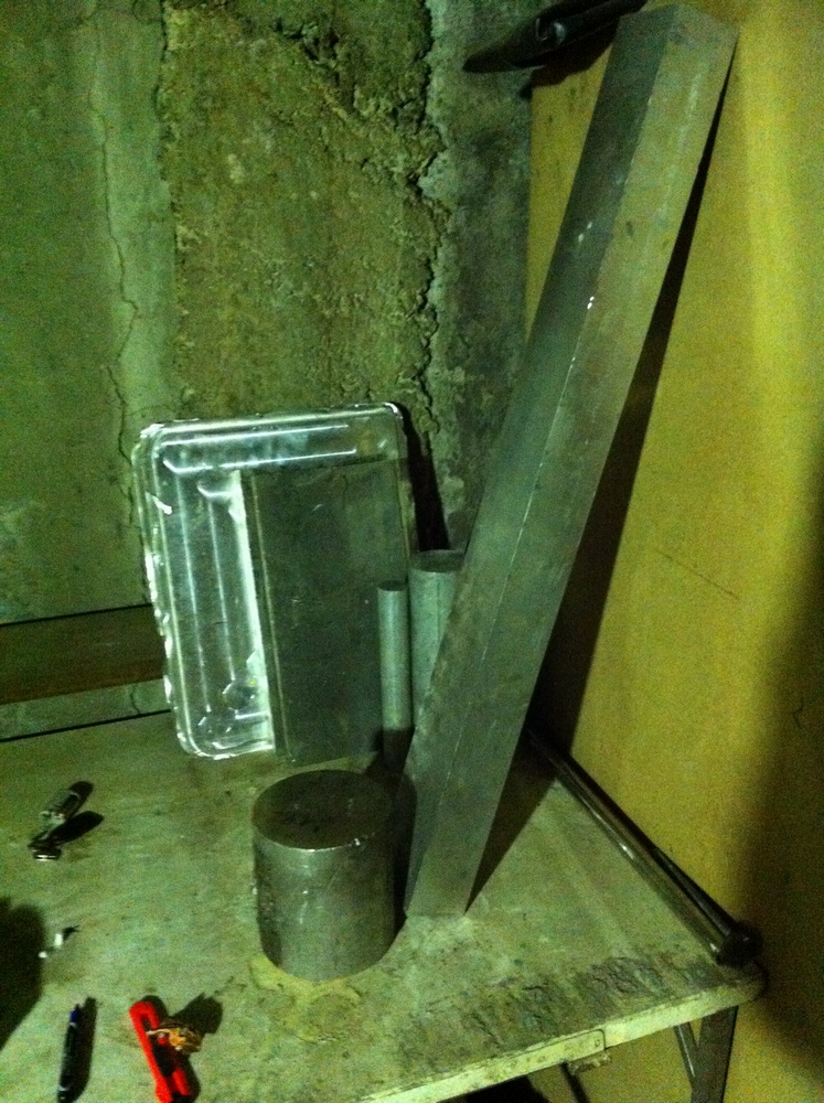

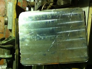

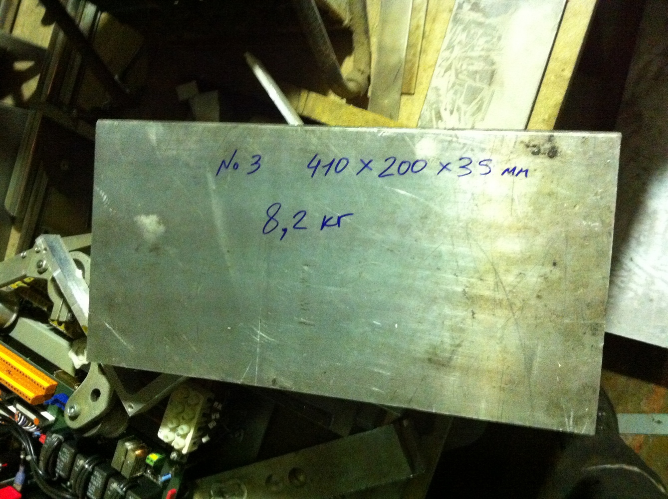

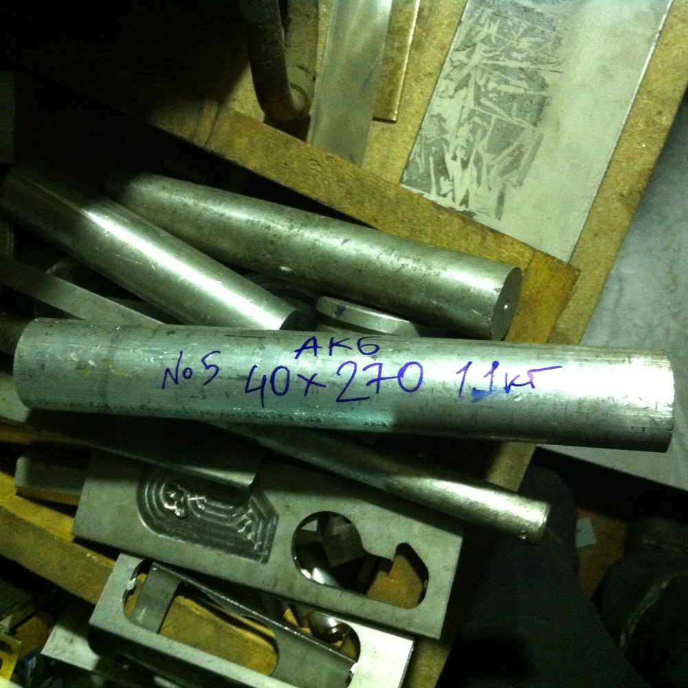

Цена 180 р/кг. Размеры и вес на фото. Количество 10мм кусков 3шт, 35мм кусков 2шт, остальные по 1 шт.
1.jpg (5278 просмотров) <a class='original' href='./download/file.php?id=19988&mode=view' target=_blank>Загрузить оригинал (624 КБ)</a>
2.jpg (5278 просмотров) <a class='original' href='./download/file.php?id=19989&mode=view' target=_blank>Загрузить оригинал (649.16 КБ)</a>
3.jpg (5278 просмотров) <a class='original' href='./download/file.php?id=19990&mode=view' target=_blank>Загрузить оригинал (596.56 КБ)</a>
4.jpg (5278 просмотров) <a class='original' href='./download/file.php?id=19991&mode=view' target=_blank>Загрузить оригинал (534.49 КБ)</a>
5.jpg (5278 просмотров) <a class='original' href='./download/file.php?id=19992&mode=view' target=_blank>Загрузить оригинал (438.17 КБ)</a>
6.jpg (5278 просмотров) <a class='original' href='./download/file.php?id=19993&mode=view' target=_blank>Загрузить оригинал (399.54 КБ)</a>
Кому нужно то могу найти куски по размерам, бывают плиты 45-47 мм толщиной с двух сторон фейснутые, кусок №1 отрезан от такой плиты большого размера.
Есть также лист В95 толщиной 4 и 7 мм отрежу сколько надо.
Единственное думаю справедливо назначить минимум 10кг, так как еще доставка будет стоить денег, тогда совсем расхочется покупать такой материал.

Посмотрел марочник сплавов, никакого каленого пплава АК в нем нет, это ковкий сплав для поковок и штамповки. Значительно уступает по прочности Д16 но тверже.
В95 значительно тверже и прочнее АК4-6. Твердость по Бринелю в марочнике указана для Д16 42 Мпа, для АК4 100Мпа, для В95 125 МПа.
Ну и В95 немного тяжелее других 2850 против 2770 у АК4 и 2800 Д16 (кг\м3)
В95 промаркирован как В95пч, термообработка обычно цифровым клеймом делается, но такие заготовки редкие где сохранилось заводское клеймо, т.к обычно его отрезают при раскрое.
Завтра гляну на Большой (85мм) круг на нем клеймо сохранилось.
Думаю весь металл термообработан ведь после фрезеровки его никто не будет закаливать и состаривать, это же бред.
Фрезеровал на днях В95 деталь размером 100х50х40мм качество поверхности просто отличное, резал с СОЖ поэтому не могу сказать липнет на фрезу или нет, на токарном вроде не налипал (как то точил АМГ2 вот он как какашка больше на резец липнет чем точится)

Никакой маркировки Т1 или Т2 на кусках с маркировкой нет, написано В95пч, номер партии и отметка отк.
Какой смысл применять не термообработанный дюраль? вся его прелесть в термообработке.
Когда кроил плиту на дисковой пиле, остался обрезок толщиной примерно 2.5 мм шириной 25мм я его не мог согнуть ну никак, пружинил и все, в итоге лопнул после сильного изгиба.

Поцарапал разные куски, с маркировкой и без, конкретно д16т не нашел фиг знает как определить что тверже многие куски в плакировке.
Вполне возможно что без термообработки, кстати на своем старом станке фрезеровал все без сож иногда прыскал вд-40 проблем с налипанием не было.
И еще возможно что в95 без термообработки прочнее чем д16 с термообработкой.
