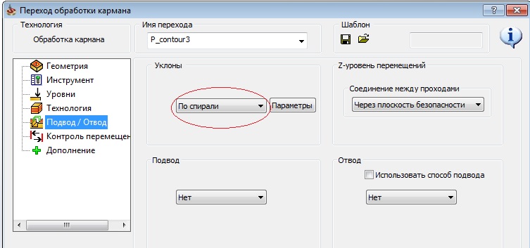

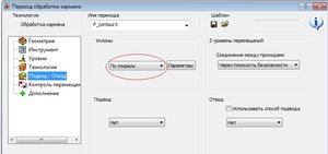

SVP писал(а):Что-то в солидкаме не нашел я...
делает
Re: Фрезерование отверстий, траектория
врезание по спирали
