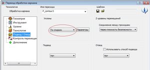

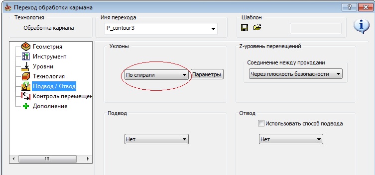

SVP писал(а):Что-то в солидкаме не нашел я...
делает
Сообщения: 6610
Re: Фрезерование отверстий, траектория
врезание по спирали
1.jpg (11107 просмотров) <a class='original' href='./download/file.php?id=19400&mode=view' target=_blank>Загрузить оригинал (65.31 КБ)</a>

Я всегда фрезами сверлю, ибо дольше переставлять сверло. В SolidCam выбираешь Pocket или карман и фрезеруешь как отверстие. Заглубление наверное при фрезе в 1 мм лучше делать с шагом 1-2 мм. Заглубление по спирали.
