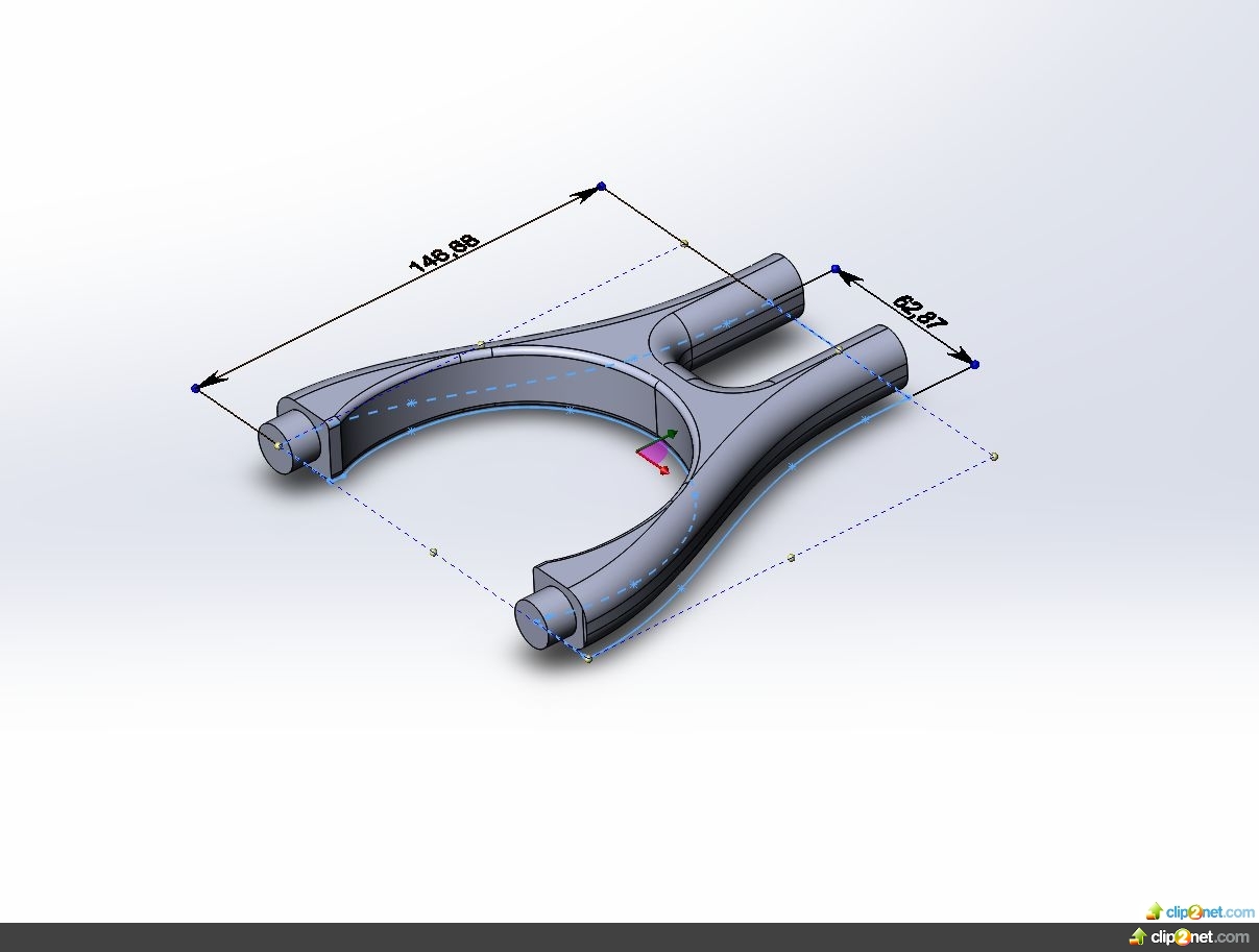

Изготовление детали на заказ
Кто может выточить такую деталь точность не важна, размеры в мм, из алюминия д16т в идеале 6061 он же АД33 но это думаю не реально найти

Re: Изготовление детали на заказ
Так там кусок алюминия нужен около 16 мм толщиной.rustech писал(а):ничего сложного нет. сколько готовы заплатить?
Ну, как что - большинству не так то просто найти подходящий кусок дюрали.rustech писал(а):michael-yurov, ну и что?
Это я к вопросу о том, что "ничего сложного нет".
А края закрулить тоже не сложно?rustech писал(а):Ну мне то несложно.
Меня тоже интерисовал этот же момент
По идее там прилично елозить фрезой , если нужна хорошая поверхность
Но видимо есть секреты как это проще сделать
Как вариант, с начала одну поверхность фрезернуть, после перевернуть на теже точки и другую сторону. С поворотной осью полегче можно сделать.
А профильной фрезой не получится так закруглить?
Я такие вещи обычной цилиндрической фрезой обрабатываю - растром (змейкой) вверх/вниз по уклону.nik1 писал(а):Но видимо есть секреты как это проще сделать
В таком направлении, как если бы по детали стекали капли воды.

я бы так и сделалgiraf_79 писал(а):Как вариант, с начала одну поверхность фрезернуть, после перевернуть на теже точки и другую сторону.
ну это у кого она есть И на каком уровне могут с ней работать.. это пока не про меняgiraf_79 писал(а):С поворотной осью полегче можно сделать.
несложно, обычная 3д обработка. сначала по контуру, потом диаметры на рогульках, потом радиуса.giraf_79 писал(а):А края закрулить тоже не сложно?rustech писал(а):Ну мне то несложно.
НО кстате в обоих случаях нужно хитрое крепление для заготовки, два шпица спереди и два сзади, чтобы подлезть и не побить инструмент, хотя можно взять заготовку подлиньше, оставить при обработке "остов" а потом его просто обрезать вручную (с обоих сторон)
Я бы тоже делал как написал Михаил, но даже с шагом 0.1 поверхность получается с микроступеньками
Отливка не выход из положения? Форму прощще фрезернуть.
