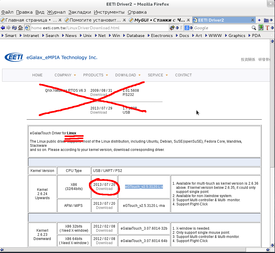

Re: Помогите установить драйвер монитора с тачем
Ворон226 писал(а):Что - не то скачал? :(
Ты скачал драйвер не для Linux, а для QNX.
egalax.png (3311 просмотров) <a class='original' href='./download/file.php?id=18928&mode=view' target=_blank>Загрузить оригинал (98.63 КБ)</a>

Скачано. Но там куча всего! В каком описании прописано как устанавливать? (понимаю, что уже напряг... Обещаю написать подробную инструкцию для "тупых" как я)
