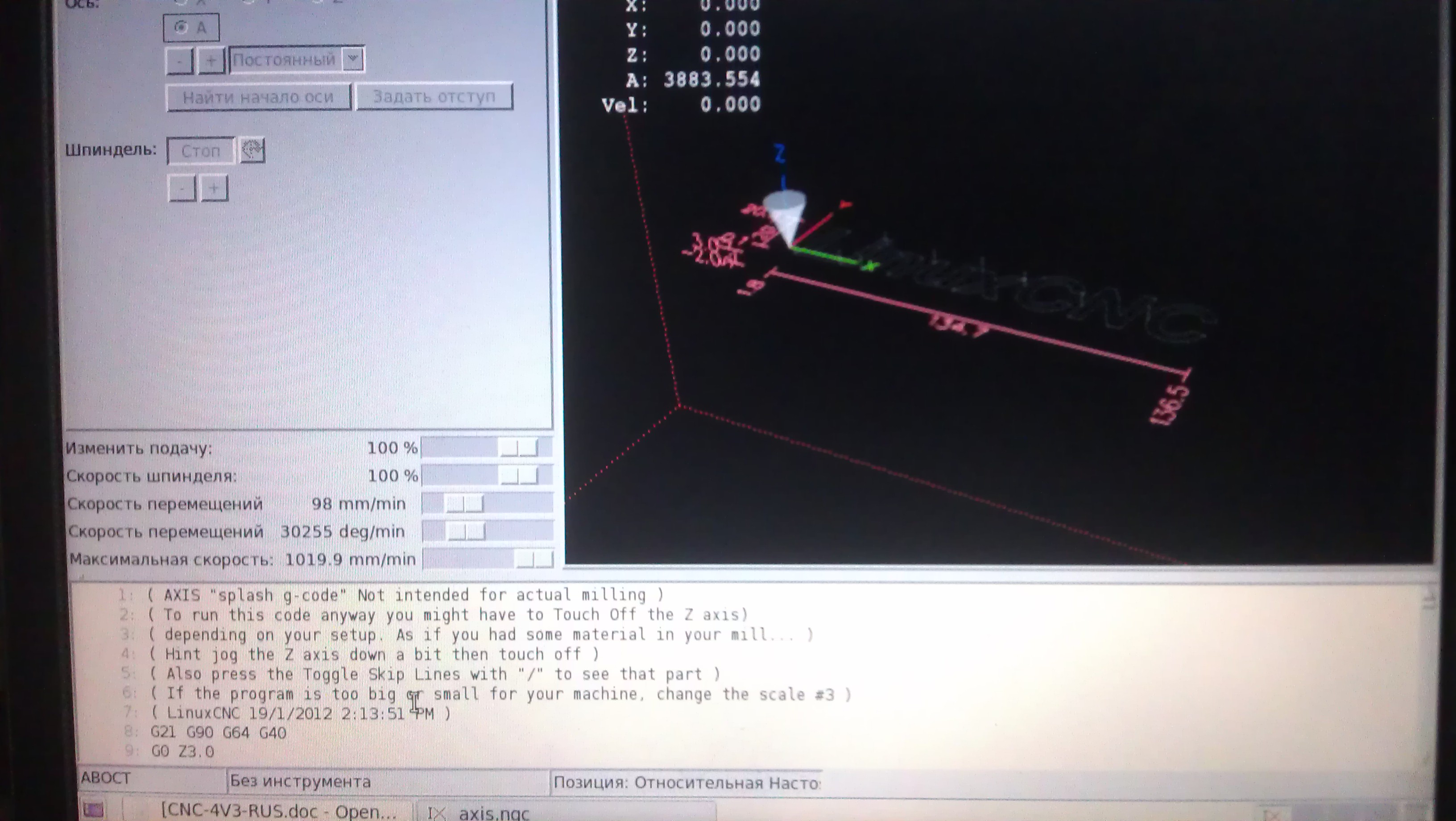

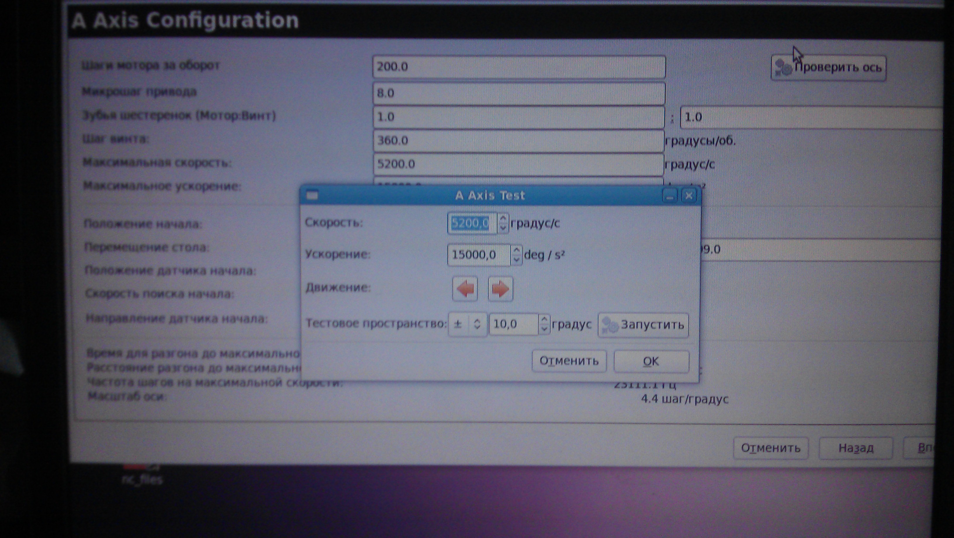

Ну и пару скриншотов:
IMAG0296.jpg (2436 просмотров) <a class='original' href='./download/file.php?id=18865&mode=view' target=_blank>Загрузить оригинал (702 КБ)</a>
Тут видно максимальную скорость в LCNC
IMAG0297.jpg (2436 просмотров) <a class='original' href='./download/file.php?id=18866&mode=view' target=_blank>Загрузить оригинал (930.64 КБ)</a>
А тут в Stepconf

Bmax77 писал(а):Ну и пару скриншотов:
там программка есть можно фотки с экрана делать ;)

Bmax77 писал(а):В общем настраиваю в Stepconf, делаю тест оси скорость 8000, ускорение 15000, микрошаг 8.
Скорость 8 метров в секунду? Что за станок такой?
Какой стоит: STEPGEN_MAXACCEL?
Как все происходит в linuxcnc:
Есть планировщик траектории, он планирует траекторию исходя из MAX_VELOCITY и MAX_ACCELERATION, и передает задание stepgen.
Stepgen генерирует шаги, но обычно он слегка запаздывает (на 1 серво период + могут быть различные компенсации на люфты и т.д.), поэтому его ускоерние ставят больше чем ускорение оси у планировщика, STEPGEN_MAXACCEL это как раз ускорение для stepgen.
Дальше происходит следующее, на больших скоростях разница в том, сколько сказали прошагать шаговику и сколько он прошагает на самом деле будет расти (это может происходить, например, из-за неровных интервалос сервоцикла). Поэтому надо увеличить FERROR.
vovafed писал(а):там программка есть можно фотки с экрана делать
Да, жмешь PrtScr (рядом с F12) и получаешь красивый скриншот ;).
Re: Настройка поворотной оси Stepconf
Nick писал(а):Скорость 8 метров в секунду? Что за станок такой?
Это поворотная ось, там градусы в секунду.
PS: причем очень быстроповоротая :)

У меня похожее было получалось что LCNC не успевал выдавать импульсы степ я просто уменьшил (базе регион) если материнка позволяет это сделать , или как вариант надо изменить на драйвере ШД микрошаг в меньшую сторону и соответственно параметр скале в настройки оси, разгрузить LCNC от генерации большой частоты степ импульсов на поворотной оси. Мне это помогло.
Bmax77
Сообщения: 397
Зарегистрирован: 13 авг 2013, 11:05
Репутация: 39
Сообщение Bmax77 »
solo писал(а):У меня похожее было получалось что LCNC не успевал выдавать импульсы степ я просто уменьшил
Тоесть в чистом виде Stepconf успевает такую частоту генерить, а LCNC со всей нагрузкой уже не справляется с такой частотой.
Bmax77 писал(а):Тоесть в чистом виде Stepconf успевает такую частоту генерить, а LCNC со всей нагрузкой уже не справляется с такой частотой.
Не, не так. LCNC способен выдавать импульсы вплоть до базовой частоты - у тебя 23111 Гц. Для оси A расчетная частота 21955 Гц, то есть ниже.
Смотри в сторону увеличения FERROR.
