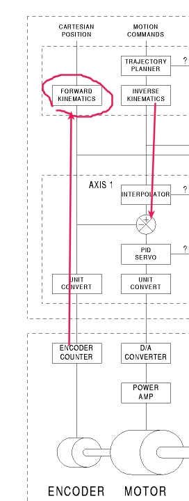

Nick писал(а):функция обратного преобразования
kinematicsInverse - наскоолько я понял - задания перемещений
kinematicsForward - обратная связь по положению зачем кинематике ОС по положению ? есть же просто scale в том же encoder например...
Re: Настройка тангенциального ножа в ЕМС 2
nkp писал(а):зачем кинематике ОС по положению ? есть же просто scale в том же encoder например...
далеко не всегда scale поможет. Представь, что у нас кинематика CoreXY (http://corexy.com/theory.html). Просто так обратную связь с серв в планировщик не подать, надо ее сначала прогнать через обратные формулы, вот для этого и нужна обратная кинематика.

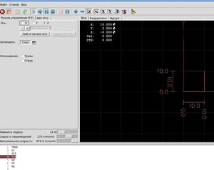

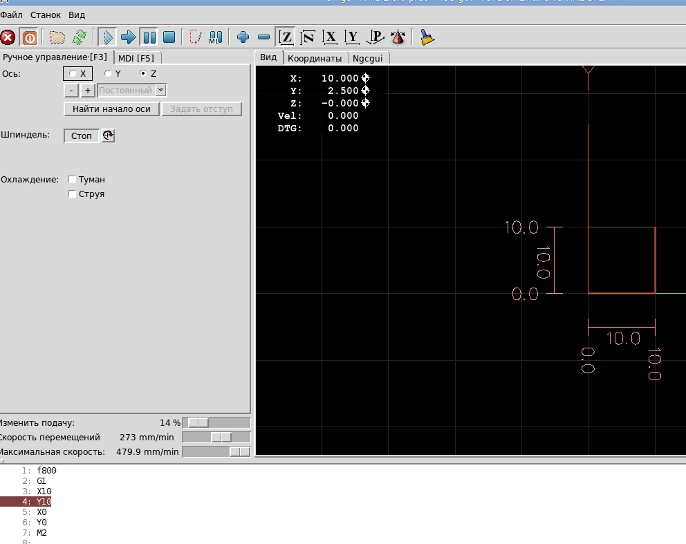

сейчас вот так прописал:
int kinematicsInverse(const EmcPose * pos,
		      double *joints,
		      const KINEMATICS_INVERSE_FLAGS * iflags,
		      KINEMATICS_FORWARD_FLAGS * fflags)
 static double  A = 0;
 A = pos->tran.y / 2;
    joints[0] = pos->tran.x;
    joints[1] = A;
    joints[2] = pos->tran.z;
    joints[3] = pos->a;
    joints[4] = pos->b;
    joints[5] = pos->c;
    joints[6] = pos->u;
    joints[7] = pos->v;
    joints[8] = pos->w;
    return 0;
задал ехать Y10 - реально проехала 5
добавил:
int kinematicsForward(const double *joints,
		      EmcPose * pos,
		      const KINEMATICS_FORWARD_FLAGS * fflags,
		      KINEMATICS_INVERSE_FLAGS * iflags)
 A = joints[1] / 2;
    pos->tran.x = joints[0];
    pos->tran.y = A;
    pos->tran.z = joints[2];
    pos->a = joints[3];
    pos->b = joints[4];
    pos->c = joints[5];
    pos->u = joints[6];
    pos->v = joints[7];
    pos->w = joints[8];
опять же : задал ехать Y10 - реально проехала 2.5
флаги что то еще задают...
nkp писал(а):задал ехать Y10 - реально проехала 5
ничегго не понимаю, ты поменял в кинематике обратную связь от Y на joints[1] = pos->tran.y / 2; и ось стала ездить в два раза меньше?
А как у тебя команды на привод выдаются?
Сообщение nkp »
Nick писал(а):А как у тебя команды на привод выдаются?
неее , приводов нет)))
просто в емс проверяю:
