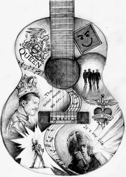

Хочу на готовой гитаре выжечь лазером вот такой рисунок, реально ли это? красиво ли получится? или это плохая идея и проще вручную выжигать ,либо нарисовать? Надо ли с поверхности очищать лак до чистого дерева? В общем ,если у кого есть опыт работы с лазером по дереву и какие-то мысли и советы- отзовитесь! :)

Лучше лак счищать. Вчера настраивали свой лазер, подбирали режимы (во всяком случае пытались ;) ) и гравировали на всякой фигне. Так вот гравировка на лакированной дощечке получилась только по лаку, т.е. рисунок вообще невыразительный, с какими-то непонятными краями. На отбеленной фанере получилось вообще класс (тока жаль, что ее было очень мало).

Понятно, все струны и все остальные запчасти тоже предполагаю нужно снять будет. А как насчет градации цвета - от темного к светлому, передал без искажений?

В принципе, для пробы градации нас устроили, хотя есть над чем поработать - донастроить станок и более точно подобрать нужные режимы лазера.
Re: Нанесение рисунка на гитару лазером
Струны конечно надо снимать, а вот струнодержатель и гриф может не получиться, хотя они достаточно низкие, над ними голова скорее всего пройдет нормально.

смотря какая голова. у меня оптимальное расстояние до материала получилось порядка 15 мм :thinking: хотя могет из-за того, что недонастроеный станок

Блин, вот не помню как там крепится струнодержатель...не хотелось бы его снимать.... рисунок можно подкорректировать, чтобы близко к грифу и струнодержателю не подходил :)
Fisher писал(а):у меня оптимальное расстояние до материала получилось порядка 15 мм хотя могет из-за того, что недонастроеный станок
зависит от фокусного расстояния головы(линзы)
А профиль деки (или как там она у гитары называется) отслеживать надо? Или поверхность плоская?
Струнодержатель крепится на клей! Его так просто не снимешь...

Со струнодержателем не проскочить. Он и на старых моделях дешевых гитар клеился насмерть (Шоховские и Ленинградские), А на современных нормальных и гриф приклеен и не регулируется, и не снимается.
А что если струнодержатель прикрывать "экраном" и не париться?

Serg-tmn писал(а):А профиль деки (или как там она у гитары называется) отслеживать надо? Или поверхность плоская?
профиль деки - плоский, гитара такая как на рисунке:)
только на акустических кажется струнодержатель не на клей посажен......но могу ошибаться....Гитара чужая- с кишками струнодержатель отдирать никак не вариант, :D вручную ее расписать - времени жалко

Забыл добавить, что нам дали подготовленный файл, состоящий из кучи слоев. Объяснили, что полутона по другому не получить :wik:

Спасибо, в будущем может и пригодится, я уже вручную выжигателем нарисовала :)
