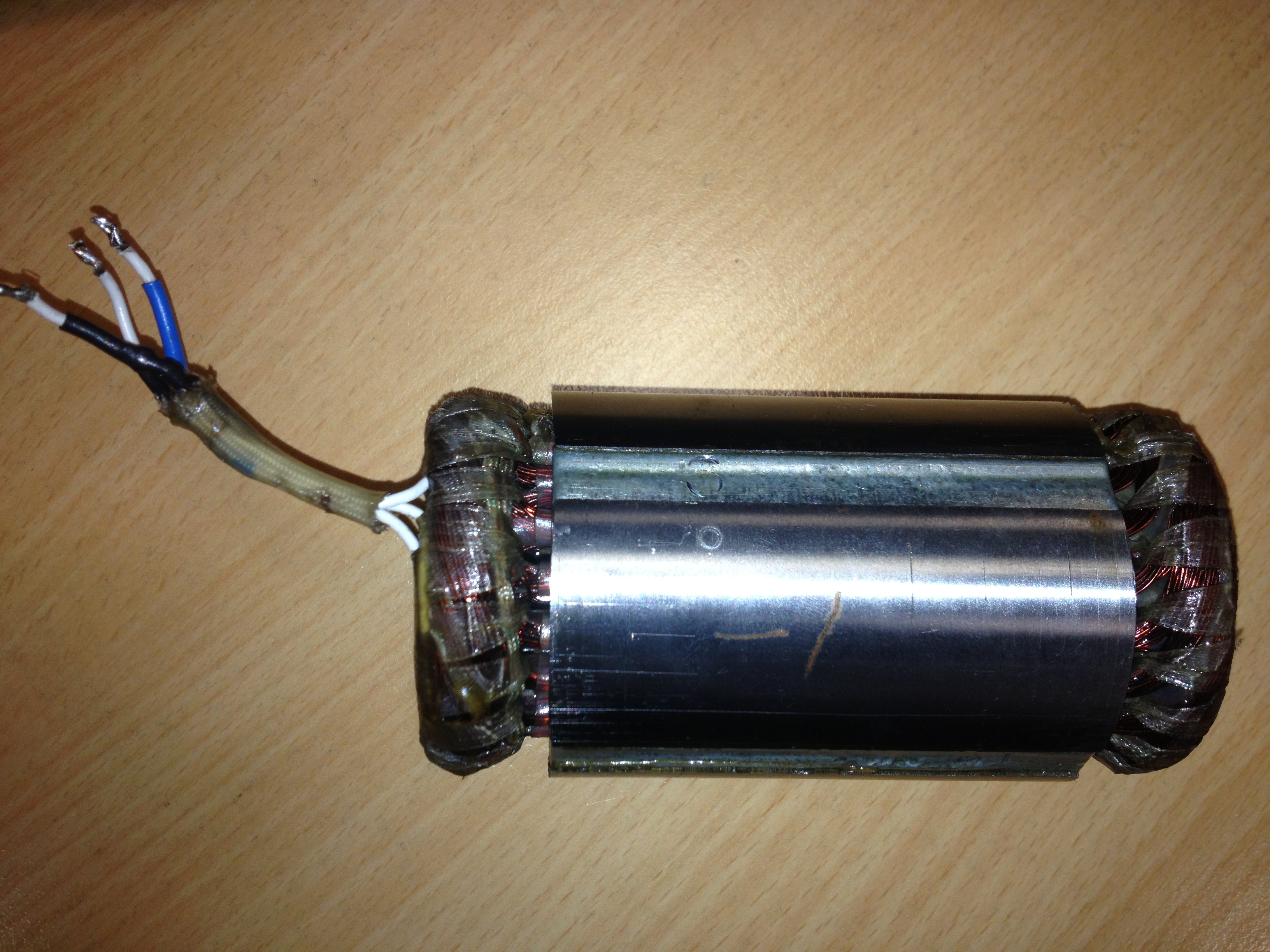

Алексс
Сообщения: 2099
Репутация: 266
Заслуга: IQ32
Откуда: Прага
Re: Скоростной шпиндель. Инвертер останавливается с перегруз
Сообщение Алексс »
сушка не помогла ...
зато обнаружились интересные китайские детали :)
железо статора имеет волнистую форму

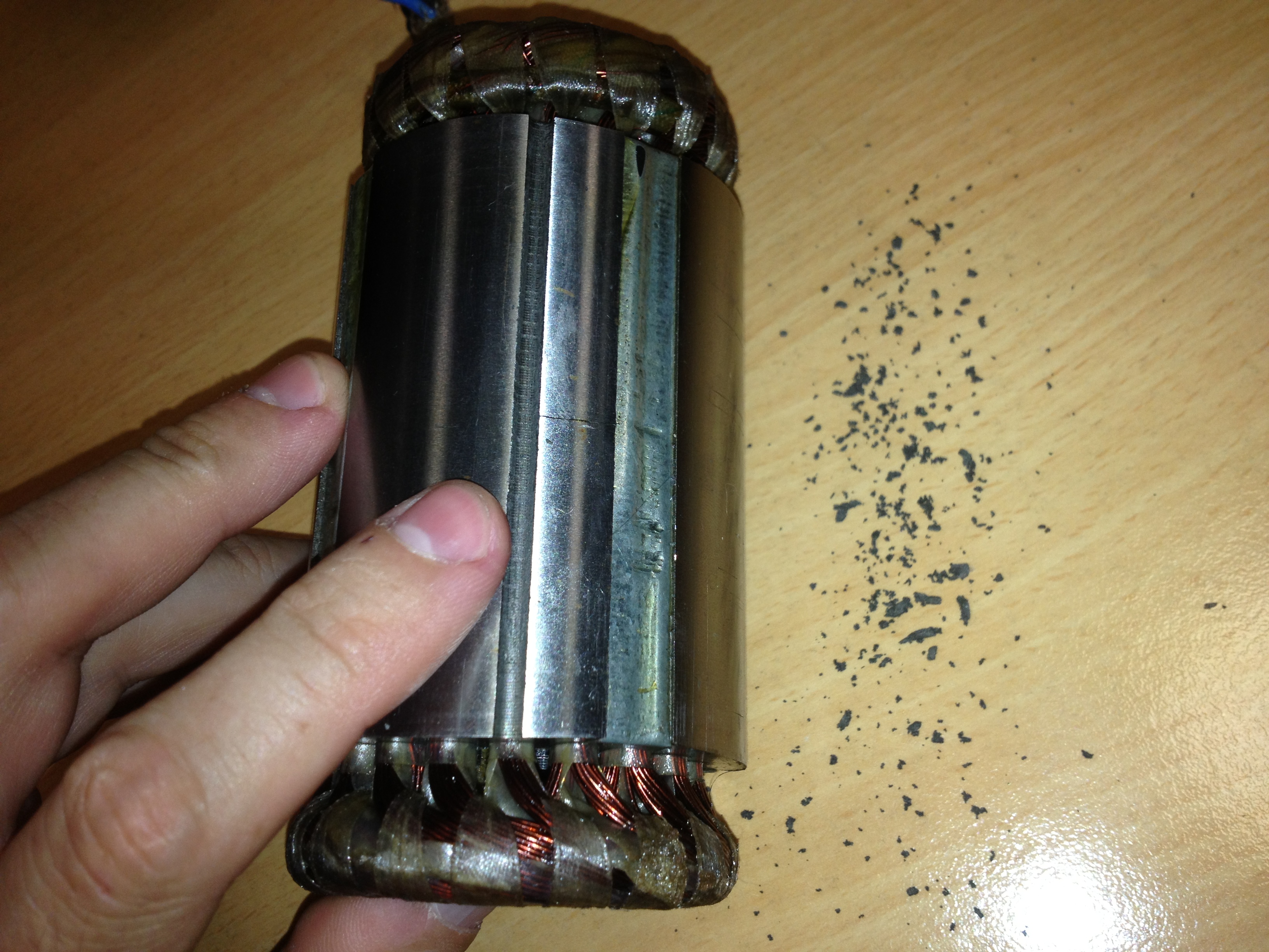

в какой-то канавке обнаружена банально грязь
IMG_0595.JPG (3028 просмотров) <a class='original' href='./download/file.php?id=18312&mode=view' target=_blank>Загрузить оригинал (2.22 МБ)</a>
договорился свозить потестить мотор. посмотрим что скажет специалист...

звонил сейчас специалисту, результат нулевой. то есть он никаких аномалий не выявил.
что подтвержает моя теорию о том, что два мотора одновременно умереть от безработицы просто не могут.
осталось выяснить, что такого нужно настроить в частотнике.
