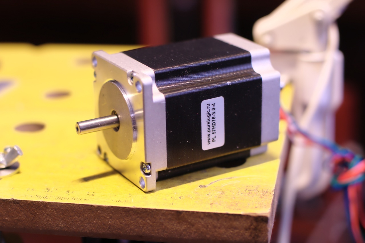

PL57H76
PL57H76
Поставщик: Purelogic
Крутящий момент: 1,8 Н/м
Тип: шаговый, биполярный
Угловой шаг: 1,8°
Диаметр вала: 6.35 мм
Существуют модификации с валом с одной стороны и валом с двух сторон.

Пара комментариев по работе двигателя: когда я тестировал как работает двигатель и контроллер и гонял двигатель без нагрузки возникал интересный эффект. При разгоне двигателя до определенной скорости около 7-10 оборотов в секунду, двигатель внезапно стопорился и чуть-чуть дрожал, при уменьшении частоты вращения двигатель снова начинал двигаться. При этом ускорение никак на этот эффект не влияло, он замечался как при больших значениях ускорения, так и при значениях около 0.1 об/сек^2.
Гость
Re: PL56H76
Сообщение Гость »
А что за контроллер использовал?
Уменя было подобное с PLC545 даже микрошаг (16) не помогал по скакал по форумам и различным сайтам по этой тематики ответ однозначный РЕЗОНАНС ШД (пришлось воспользоватся своим рабочим положением и за счет работодателя приобретать себе новый контроллер)))))))))) думаю он сюда не заходит))) :D ) так вот привезли мне PLD545 ну судя по описанию на него он умеет боротся с этим недугом.
Как оказалось братцы из пурелоджика не обманули двигатель крутился без запинки на любой скорости, теперь планирую произвести замену PLC545 на 4шт. PLD545.
Re: PL56H76
У меня plc330.
Говорят, чтобы эффект стал меньше, нужно напряжение увеличить. У меня сейчас 27В, purelogic тоже говорил, что на такие движки можно бы и по-больше напряжения выдать.
Вроде на более мелких движках и том же контроллере резонанса не было, хотя уже не помню точно...
