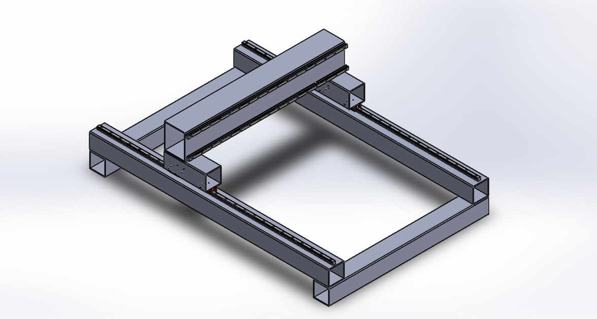

Re: посоветуйте проект
Сообщение realcat »
Дорброго времени суток.
От двутавра отказался.
Сделал ескиз/схему станка.
mk1.JPG (22520 просмотров) <a class='original' href='./download/file.php?id=18864&mode=view' target=_blank>Загрузить оригинал (179.92 КБ)</a>
размеры 1500х1000
материал квадрат 100х100х8
балка портала 130х160х6
Ось Х
направляющие рельсы 20, может 25?
и варианты:
- две ШВП 2005, паралельно над напраляющеми, винт проходят через трубу?
- две зубчастые рейки паралельно к направляющим?
- две зубчастые рейки по бокам?
Ось Y
ШВП 2005,
направляющие рельсы 20.
Сколько будет весить такой портал?
realcat писал(а):две ШВП 2005, паралельно над напраляющеми, винт проходят через трубу?
Так придется всю трубу вдоль резать :)
realcat писал(а):Какие двигатели использовать? Какую електронику?
Это лучше на потом оставить, сначала механика, все остальное потом.
realcat писал(а):Как подключить 2 двига на ось Х, тоесть нужен контролер на 3 оси или на 4?
Лучше взять отдельные драйвера на двигатели.

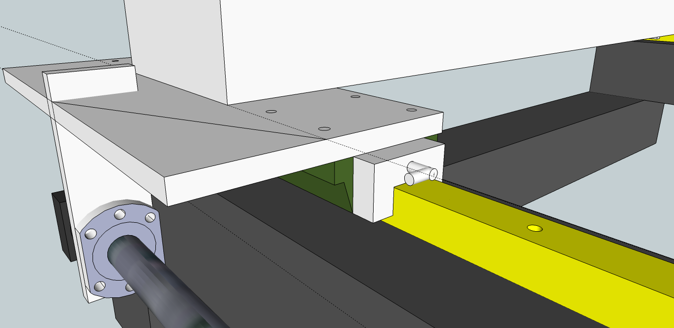

думал както так сделать(пока учусь работать в солидворксе)
mk1 portal.JPG (22427 просмотров) <a class='original' href='./download/file.php?id=18910&mode=view' target=_blank>Загрузить оригинал (205.06 КБ)</a>
на гайку ШВП надеть квадрат типа такой Ball Nut Bracket Flange Nut Mount for 2004,2005,2010 20mm Ball Screw Close type

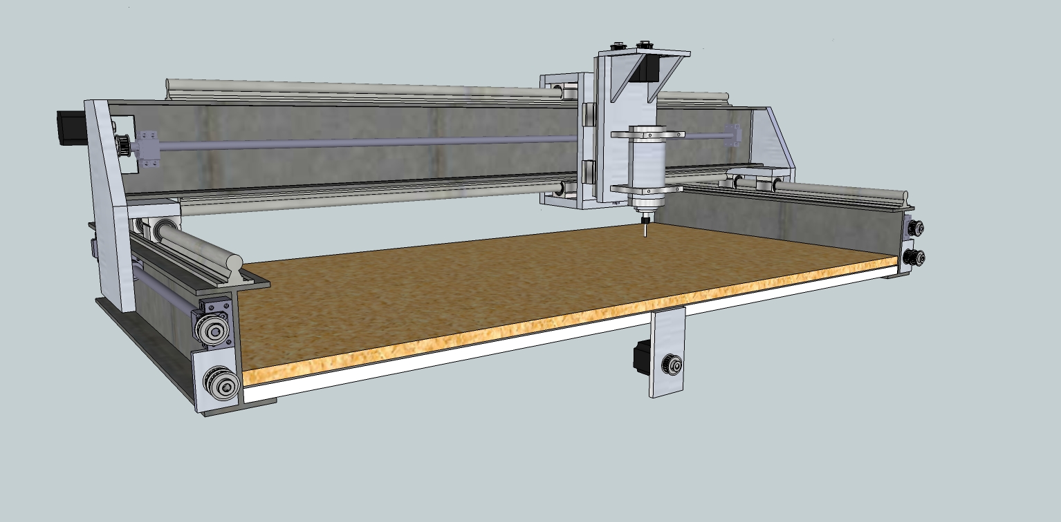

Сообщение realcat »

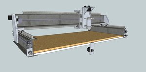

Всем доброго времени суток,
вопрос направляющие над порталом и под ним как ведут себя?
к примеру так
проект не мой, нашол на просторах инета....
front a.jpg (21550 просмотров) <a class='original' href='./download/file.php?id=20295&mode=view' target=_blank>Загрузить оригинал (312.9 КБ)</a>
realcat писал(а):вопрос направляющие над порталом и под ним как ведут себя?
Одинаково.
realcat
Сообщения: 52
Зарегистрирован: 30 авг 2013, 21:03
Репутация: 3
Сообщение realcat »
всем привет
michael-yurov писал(а):Одинаково.
тоесть порталу всеравно если направляющие по оси Z верх-низ или одна сторона?

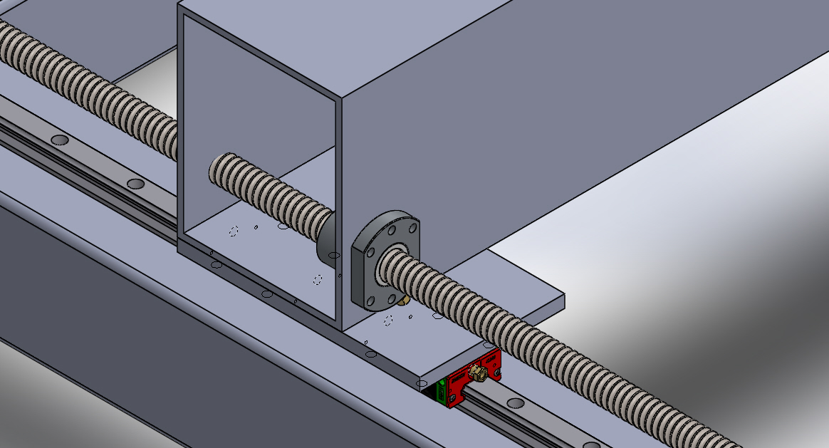

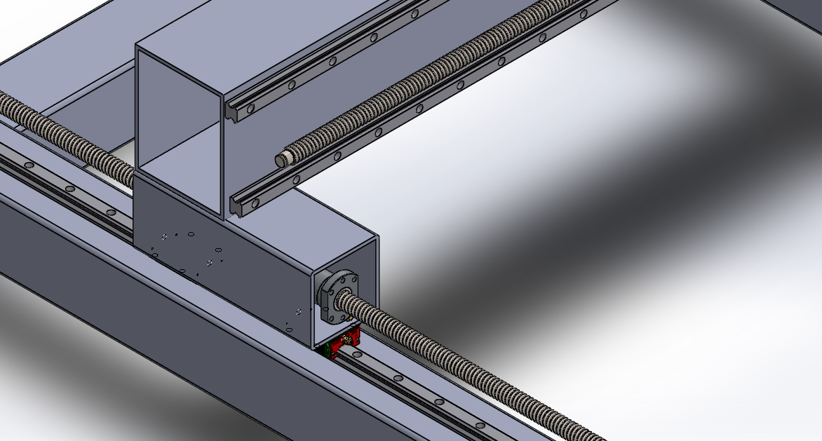

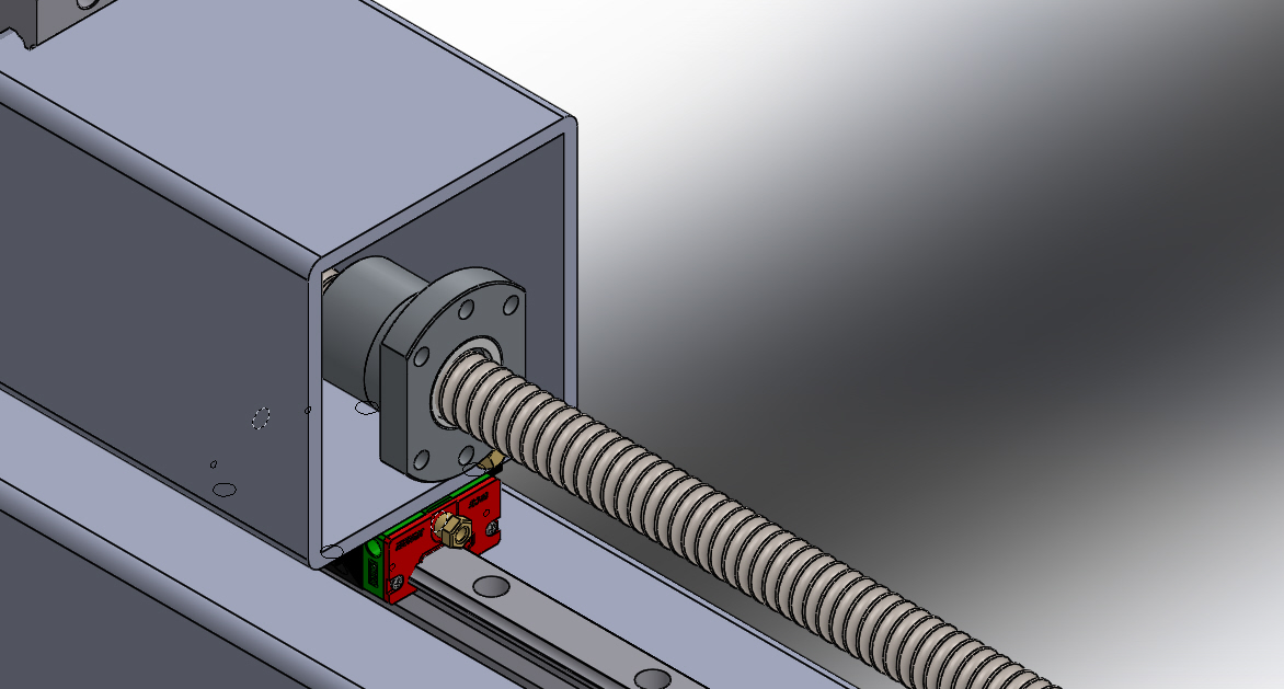

доброго времени суток.
посоветуйте в какую сторону проектировать портал к примеру:
Сначала думал как то так делать
швп сбоку портала и мудрить привод
cnc 100x100x3 profile x400y1000z200 rev.png (21339 просмотров) <a class='original' href='./download/file.php?id=21578&mode=view' target=_blank>Загрузить оригинал (84.94 КБ)</a>
потом так, швп над рельсой
mk1-1.JPG (21339 просмотров) <a class='original' href='./download/file.php?id=21581&mode=view' target=_blank>Загрузить оригинал (258.11 КБ)</a>
а может так попроще?
mk2.JPG (21339 просмотров) <a class='original' href='./download/file.php?id=21580&mode=view' target=_blank>Загрузить оригинал (242.87 КБ)</a>
как правльно сделать?или как лутше сделать хочю услышать Ваше мнение
