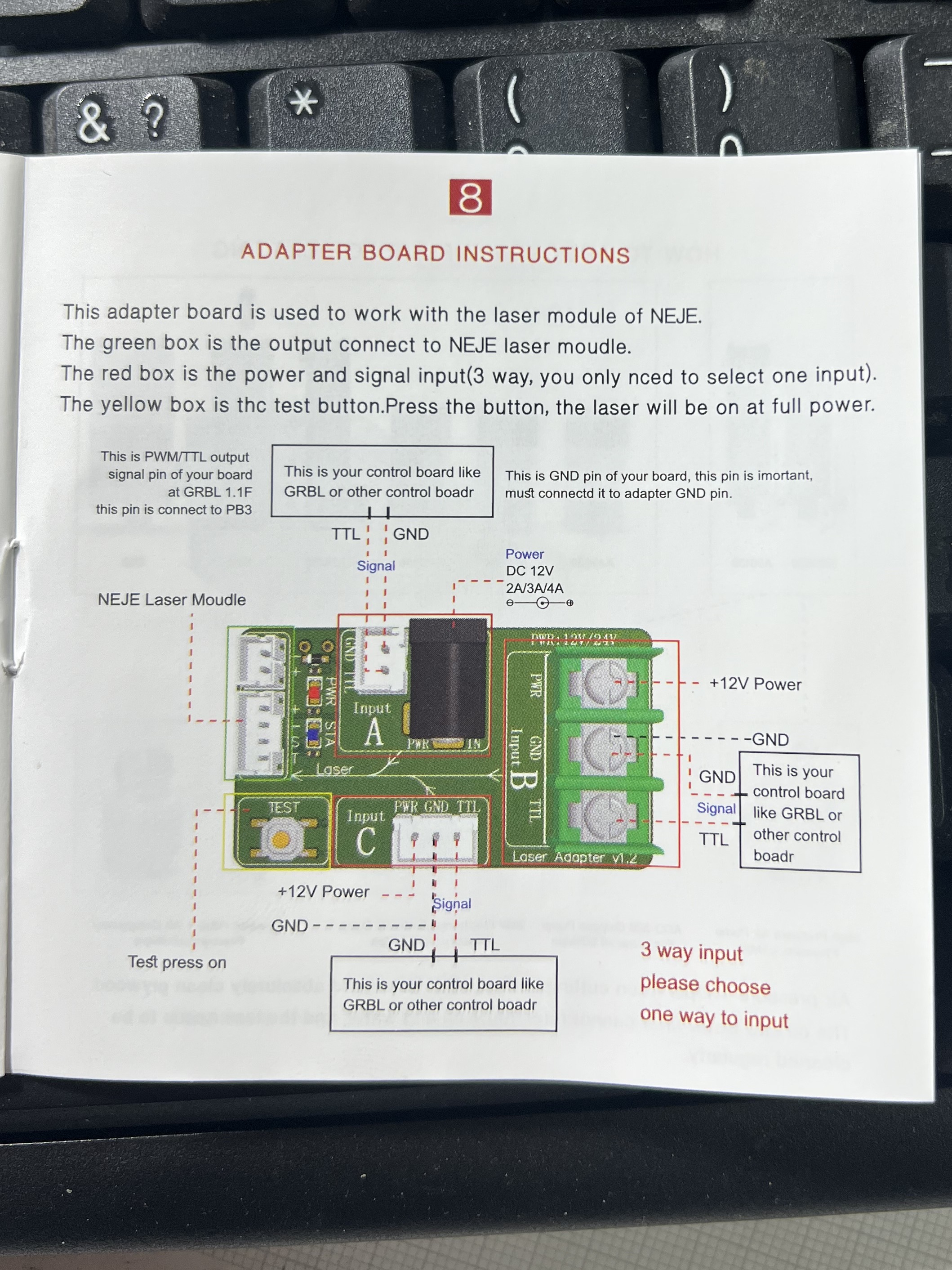

Я может неправильно выразился. Пришёл сам модуль, плата управления, 3 провода и прочие прибамбасы, типа трубки для подачи воздуха.
На модуле 30W есть 2 разъёма под кабели: 4 и 3-х пинный, а на 80W их три (ещё 2-х пинный).
На плате (что пришла) есть 4! разъёма под кабели, 3 клеммы под простой провод и гнездо питания (под джек). Что куда соединять я не понял.

Re: [ТЛазерныйNEJE Master 2S Plus, резка и гравировка фане255x420 мм
Пришла такая инструкция.
это все повторения трех контактов для удобства подключения к уже готовым выводам
1. земля, - пиатния, - ттл управления (GND), возможно если питание отдельно и у нее нет общего минуса с платой управления то этот минус не общий на плате.
2. + 12в питания
3. + ттл управления
какой разьем у вас есть тем и подключайте, никакой разницы
2. + 12в питания
3. + ттл управления
Огромное спасибо! Так и есть. Списался с продавцом. Он написал: отключи модуль 30W, поменяй на модуль 80W и этим же кабелем подключи. Не надо больше ничего менять, кроме адаптера. Адаптер я новый уже прикупил на 4А.
Сегодня попробовал - всё работает!
