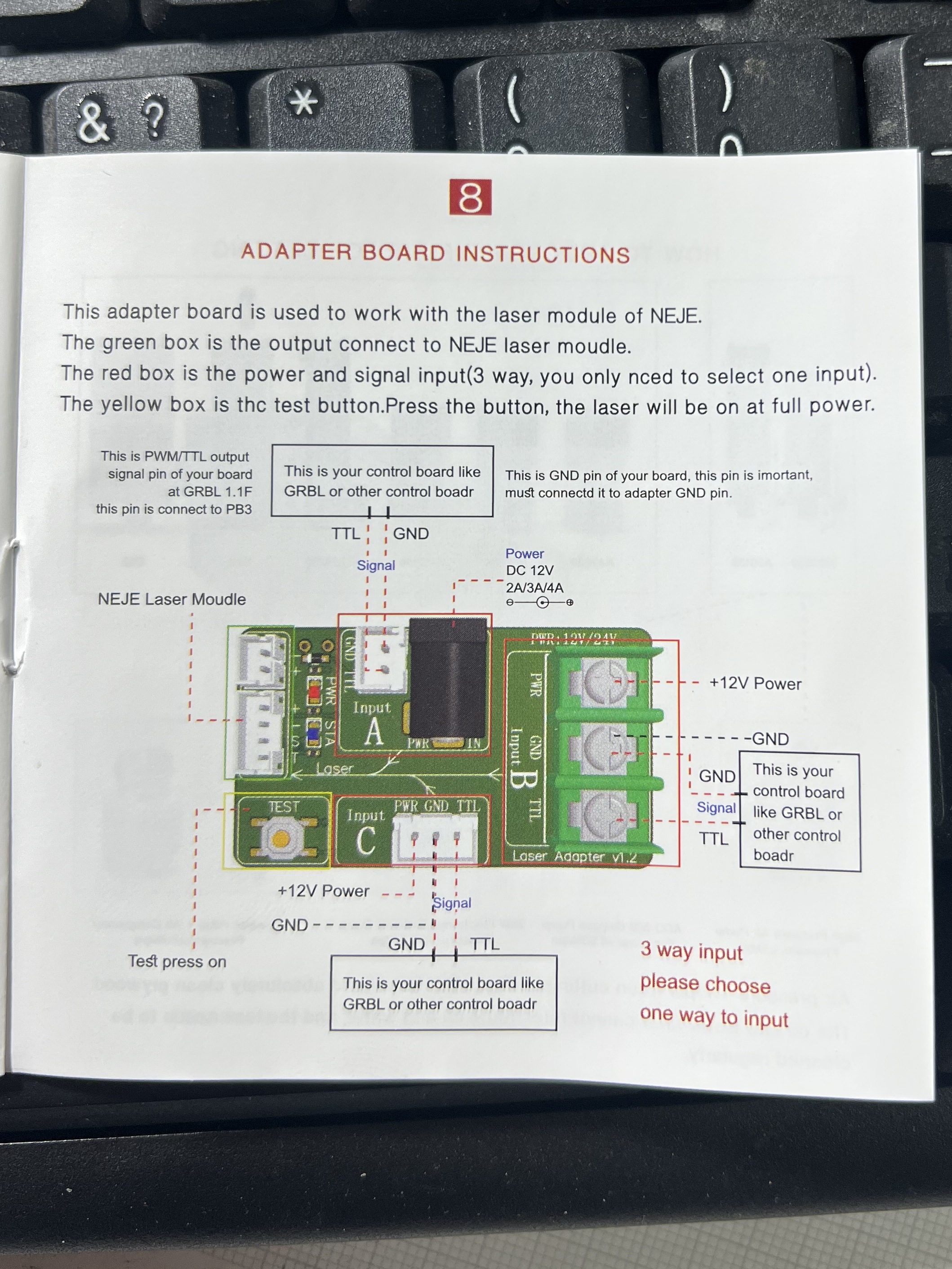

Являюсь владельцем NEJE 2S мощностью 30W. Оказалось, что это очень малая мощность для резки. Приобрёл на али модуль 80w (40640). Думал надо будет снять плату на 30W и на её место поставить плату на 80W, но оказалось всё не так просто. В комплекте пришла плата как я понял дополнительная. Никто не подскажет видео или другую информацию, где можно посмотреть как правильно провести этот апгрейд?

Я может неправильно выразился. Пришёл сам модуль, плата управления, 3 провода и прочие прибамбасы, типа трубки для подачи воздуха.
На модуле 30W есть 2 разъёма под кабели: 4 и 3-х пинный, а на 80W их три (ещё 2-х пинный).
На плате (что пришла) есть 4! разъёма под кабели, 3 клеммы под простой провод и гнездо питания (под джек). Что куда соединять я не понял.

Пришла такая инструкция.
Вот такая инструкция. (5358 просмотров) <a class='original' href='./download/file.php?id=213845&mode=view' target=_blank>Загрузить оригинал (1.42 МБ)</a>

это все повторения трех контактов для удобства подключения к уже готовым выводам
1. земля, - пиатния, - ттл управления (GND), возможно если питание отдельно и у нее нет общего минуса с платой управления то этот минус не общий на плате.
2. + 12в питания
3. + ттл управления
какой разьем у вас есть тем и подключайте, никакой разницы

Огромное спасибо! Так и есть. Списался с продавцом. Он написал: отключи модуль 30W, поменяй на модуль 80W и этим же кабелем подключи. Не надо больше ничего менять, кроме адаптера. Адаптер я новый уже прикупил на 4А.
Сегодня попробовал - всё работает!
