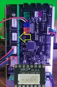

Здравствуйте.Мой вопрос будет несколько странным,но он обусловлен отсутствием необходимого опыта работы с сервоприводами.Есть motherboard MKS GEN V1.4 с подключенными шаговиками,вот фотка:
MKS.jpg (2744 просмотра) <a class='original' href='./download/file.php?id=213805&mode=view' target=_blank>Загрузить оригинал (148.56 КБ)</a>
Шаговики управляются прогой,аналогичной Mach 3 и все работает нормально по интерфейсу STEP/DIR.По ходу развития проекта возникла необходимость подключения сервопривода AASD по тому же STEP/DIR.

Вопрос будет таков: будет ли совпадение по об/мин между шаговиком и серваком если их подключать к одному и тому же выходному коннектору motherboard?
Буду очень признателен если получу просветление по заданному вопросу.Спасибо за внимание.

можно настроить серводрайвер чтобы было такое же количество шагов на оборот как и на ваших шаговиках
так что теоретически можно
но могут вылезти нюансы, к примеру сервы больше помех наводят

А полного совпадения не получится? Типа шаговик настроен на 1200 шагов на оборот,будет ли делать полный оборот серва за те же 1200 шагов или же шаг нужно будет подбирать индивидуально?

P.S. Корректирую вопрос. Если выход motherboard настроен на 1200 шагов на оборот,нужно установить этот же параметр на серве и тогда
получится полное совпадение по об/мин между шаговиком с сервой? Так выходит?

Как минимум так. Часто это ДВА праметра. Множитель и делитель.
РЕЗУЛЬТАТ = ИСТОЧНИК * МНОЖИТЕЛЬ / ДЕЛИТЕЛЬ
У сервака еще много разных настроек.
