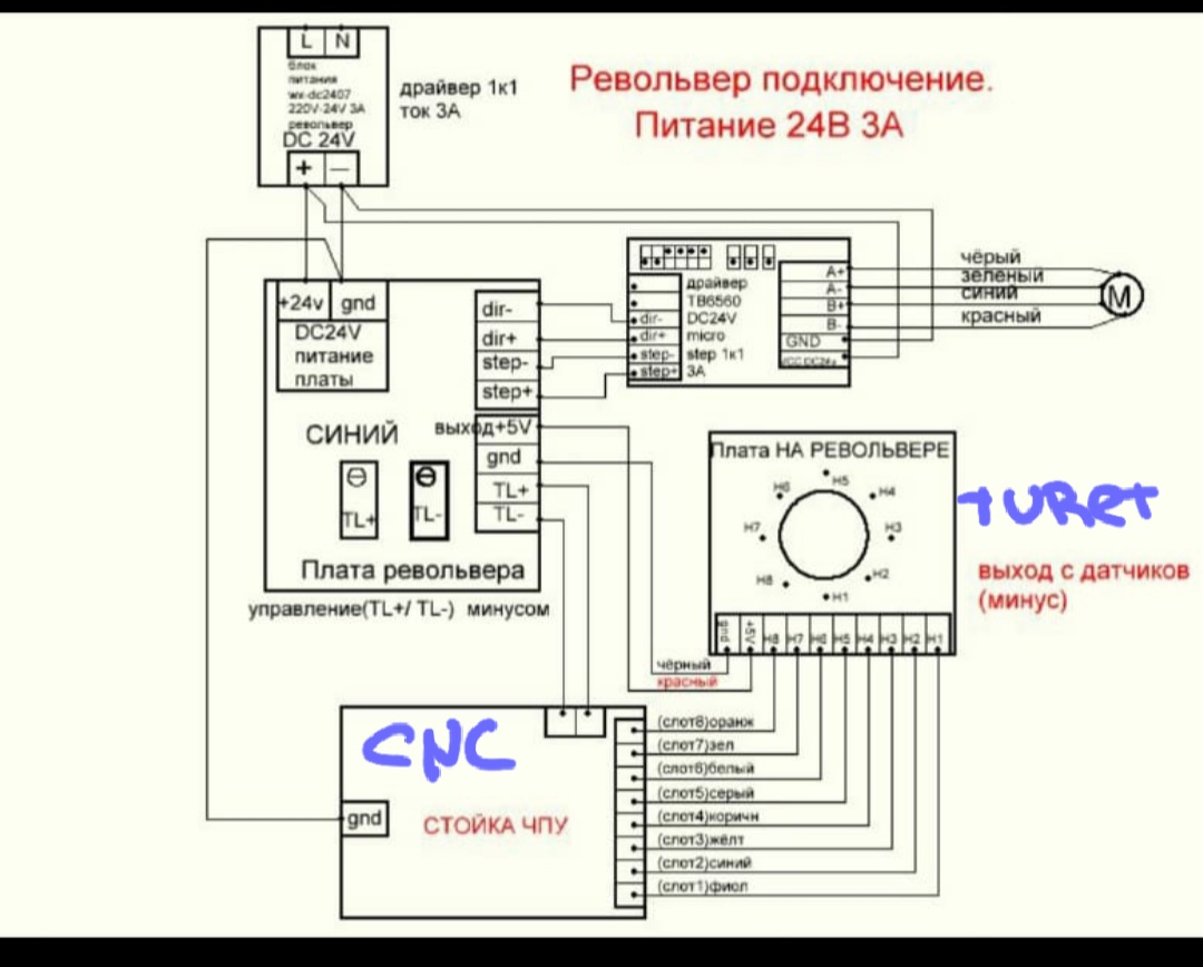

Привет, на токарном решил поставить револьвер на 8 инструментов, но все пины на 7i92 заняты, оптимизировать не чего, нужно добавлять. Кто сталкивался, подскажите как добавить?
Конфигурация:
Сервомоторы 6 пинов.
Энкодер шпинделя 3 пина.
Линейные энкодеры 6 пинов.
Концевики от линеек 2 пина.
MGP пульт 5 пинов.
Stop 1 пин.
26-23(занятых) = 3 свободных
Для револьвера нужно 8 пинов для положения.
и 2 пина TL на управление.
20250221_194949.jpg (5613 просмотров) <a class='original' href='./download/file.php?id=213748&mode=view' target=_blank>Загрузить оригинал (131.11 КБ)</a>

MaxBar писал(а): ↑ MGP пульт 5 пинов.
Заменить проводной на радиоканальный. Пины освободятся.

MGP поменять тоже думал на беспроводной можно, освободится 5 пинов, итого будет 8 пинов свободных. Еще два на управление нужно. Или менять плату Mesa, чего не очень хочется делать.

тогда аппаратный шифратор, на который будет заведено 8 ног, а выходить из него 4 ноги. Дефиратор программный, есть такой компонент hal. Знаю что так делают, но сам не подскажу как. Может ИИ дать задание: 8 входов и 4 выхода - это для ардуины программу сделать. Ну и ИИ дать задание создать hal файл для обработки этих сигналов и разворачивания/дешифровки. Ну либо подключение по usb... но тут я не помощник. Кнопки и панели в lcnc народ так добавляет. Видео есть на тюбике.
3х битной шины должно быть достаточно, что 8 датчиков )

LPT как раз для этого дела подойдет
