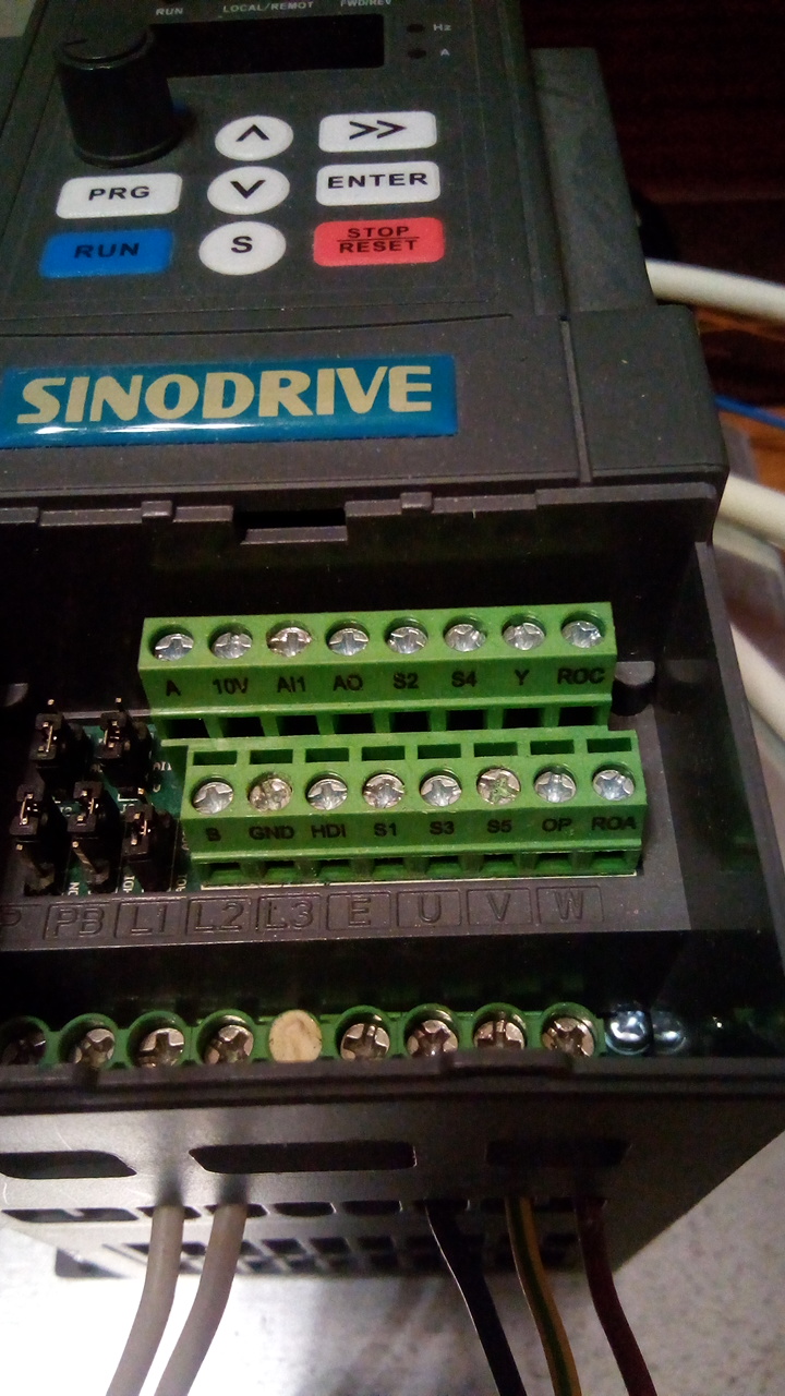

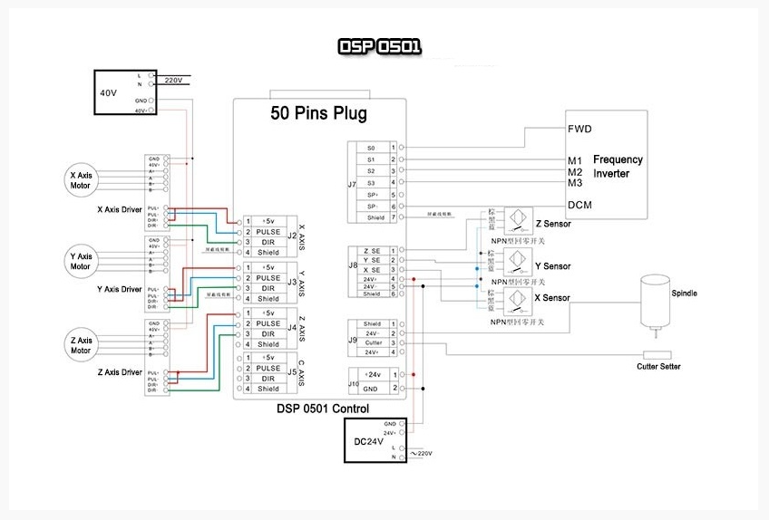

Здравствуйте уважаемые форумчане.
Помогите пожалуста правильно подключить частотник ZC900 к разьему J7 на плате управления
Если кто сможет буквально нарисовать линиями в фотошопе, от клемника до разьема, буду весьма благодарен
Всем спасибо.

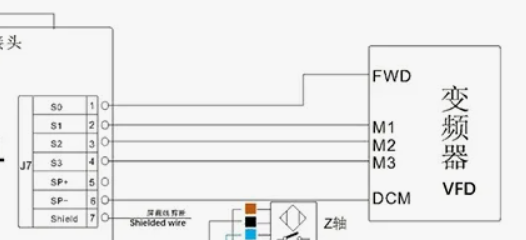

М1,2,3 я так понял у меня обозначены как S1,2,3
DCM это GND
А вот FWD как на клемнике частотника обозначен?

Вроде разобрался
плата - частотник
s0 s1
s1 s2
s2 s3
s3 s4
sp- gnd
