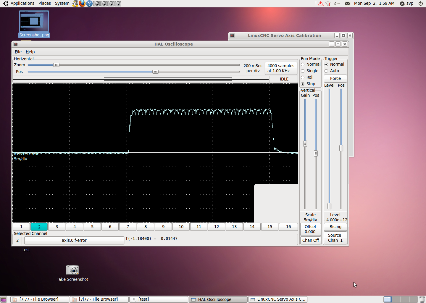

Поскольку теперь по ПИД ищется исключительно эта тема, продолжу сюда.
Сходу не нашел, как настраивать.
Для теста попробовал настроить при неподключенном к станку движке.
Наблюдаю странное поведение.
При увеличении значения P f-error пропорционально УБЫВАЕТ. Я ожидал, что будет обратная картина,
либо вообще ничего меняться не будет. При некотором значении серва входит в резонанс.
При этом выглядит всё где-то так (без резонанса, если назад вернуться слегка)
График для движения по прямой в одном направлении.
Screenshot-1.png (5156 просмотров) <a class='original' href='./download/file.php?id=18187&mode=view' target=_blank>Загрузить оригинал (372.29 КБ)</a>
Поведение признаться мне немного непонятно.
Откуда такой ровный трапецивидный вид ?
Почему такая зубчатость сверху ?
Я ожидал от ошибки большей плавности, которую можно было бы ИД-компенсировать.
Куда копать ?
Пики где-то 0.02. Хочется как-то меньше.
Каковы для MAX_ACCELERATION адекватные значения ? Вроде бы зависит прямо.
Это я что, наблюдаю инерцию самого двигателя ?
Но тогда почему она при езде по прямой вылезает, а не только на старте ?

SVP писал(а):Наблюдаю странное поведение.
отнюдь
SVP писал(а):При увеличении значения P f-error пропорционально УБЫВАЕТ. Я ожидал, что будет обратная картина,
могло бы быть и наоборот - нет зависимости жесткой...
SVP писал(а):Откуда такой ровный трапецивидный вид ?
ну это же очевидно - рост ошибки на разгонах и торможениях
SVP писал(а):Почему такая зубчатость сверху ?
можно описать "почему" - но скажу лучше - можно попытаться ее сгладить...
SVP писал(а):Куда копать ?
копать в одну сторону - подбирать коэфициенты для уменьшения ошибки до требуемой
(кстати - на станке все-все придется настраивать заново)))
сейчас ошибка 0.015?
Re: Соединение Yaskawa->Mesa->EMC2 где ПИД ?
Так и должно быть, Ferror будет убывать по мере увеличения P, потом система начнет входить в колебания.
Кстати, какая это ось? Или серва пока просто лежит на столе?
Кстати. Какая амплитуда колебаний, случаем не +-1-2 тика энкодера?
