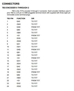

Не пойму по документации нифига :(

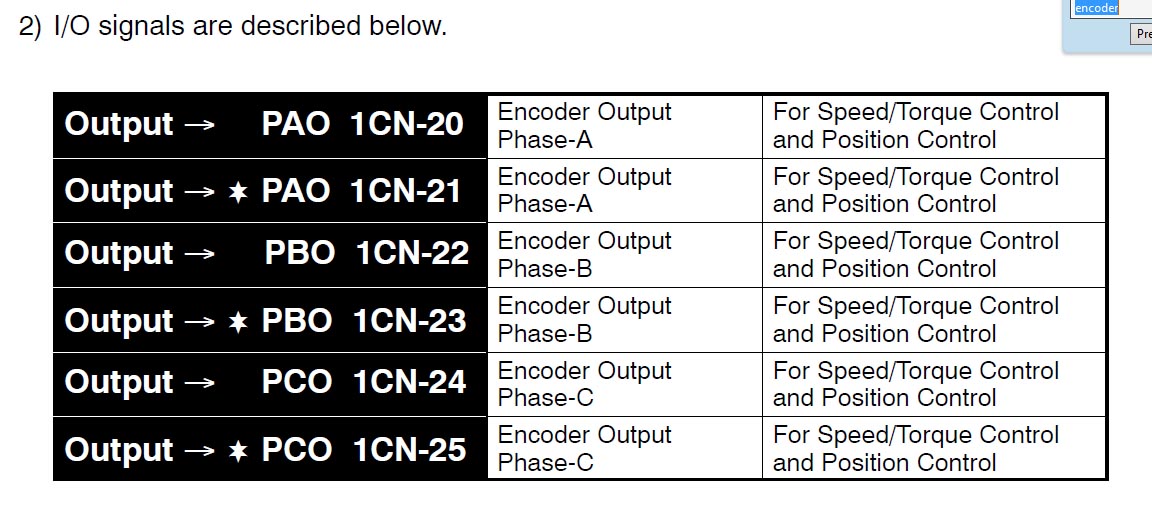

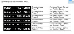

В яскаве такое:
ya.jpg (5840 просмотров) <a class='original' href='./download/file.php?id=17952&mode=view' target=_blank>Загрузить оригинал (147.99 КБ)</a>

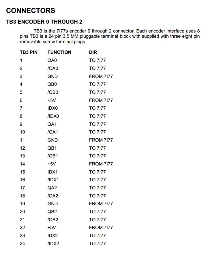

В месе
mesa.jpg (5840 просмотров) <a class='original' href='./download/file.php?id=17951&mode=view' target=_blank>Загрузить оригинал (85.32 КБ)</a>
Не пойму как это в принципе можно состыковать.
Ну ладно ОАО к PAO, ОBO к PBO...
но ведь PC0 явно не к IDX :) ?
Или нужно еще что-то между ними для декодирования сигналов ?

SVP писал(а):но ведь PC0 явно не к IDX ?
почему такой вывод??
как раз похоже на индекс...
ничего "лишнего" не нужно
цепляешь все к 77-й , и все должно работать(про питание не забудь - если оно там необходимо конечно))))

Да эээ как-же понять - индекс в PA0 или PC0 должен "попасть" ?
Можно, конечно пихать наобум, но как-то не хочется.
5V я так понимаю там как-раз уже есть и их можно подать серве (если надо) ?

SVP писал(а):Да эээ как-же понять - индекс в PA0 или PC0 должен "попасть" ?
ничего не понял - поясни свои мысли ;)
SVP писал(а):Можно, конечно пихать наобум, но как-то не хочется.
я считаю что все просто : канал A(прямой и инверсия) ,канал B(прямой и инверсия),и канал C (индекс -прямой и инверсия)
все просто подключи в соответствии с мануалом и все)))

nkp писал(а):я считаю что все просто : канал A(прямой и инверсия) ,канал B(прямой и инверсия),и канал C (индекс -прямой и инверсия)
так и есть

Т.е. у тебя соответствие
PA0->QAO
PB0->QBO
PC0->IDXO
Почему не
PA0->IDXO
PB0->QAO
PC0->QBO
Из чего это следует ? Почему индекс именно с PC0 ?

SVP писал(а):Из чего это следует ? Почему индекс именно с PC0 ?
да не парься особо - везде ттл уровни...
ну поменяешь пару раз местами :)
если есть осцил - глянь чтоб не менять...
но логически - a,b - потом индекс...
хотя вот английский язык (письмо) не содержит элементов логики :hehehe:

SVP писал(а):Почему не
PA0->IDXO
PB0->QAO
PC0->QBO
обычно идут сигналы АВ Z( C индекс)
лично подключал бы так
SVP писал(а):PA0->QAO
PB0->QBO
PC0->IDXO

Вроде все логично :thinking: :
PA0->QAO
PB0->QBO
PC0->IDXO
А так не логично :)
PA0->IDXO
PB0->QAO
PC0->QBO

Я как-то привык, что размеры, индексы итп передаются в начале, а не в конце.
Попробуем соединить как советуете.
