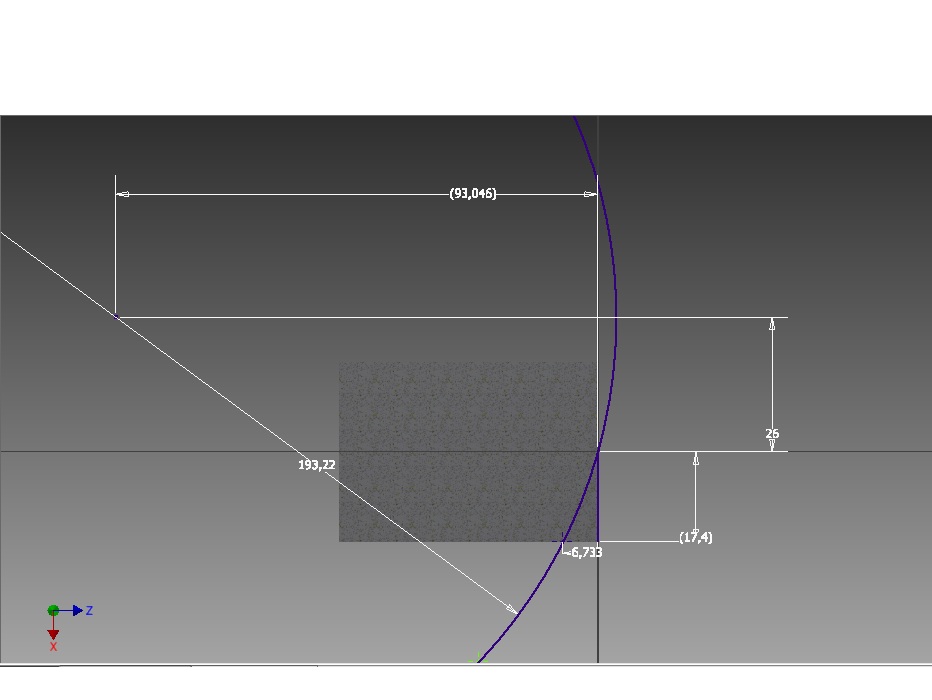

Товарищи, подскажите пожалуйста, не могу сообразить.
Имеется вот такая задачка, прорезать на токарном станке сферу заданного радиуса 96.61
вроде по моей логике. имею такую строчку
g7
g0 x 34.8 z -6.733
g18 g2 x0 z0 i -43.4 k -93.046 f10
ругается на то что конечный радиус с начальным несходится...в ручную ставлю значение i - 46 (плюс минус) не ругается
но честно говоря не могу понять где моя ошибка что не выхожу на это число
в моем понимании i = -17.4-26
сфера.jpg (5506 просмотров) <a class='original' href='./download/file.php?id=212946&mode=view' target=_blank>Загрузить оригинал (63.32 КБ)</a>

I и K это расстояния (прямые) от текущего положения резца, до центра окружности. На твоей картинке от резца до центра по X-43.4 (-26+-17.4), по Z-86.31 (-93.045--6.733)
В экселе сделай калькулятор
G2 X0 Z0 I-43,4 K-86,31

ex71 писал(а): ↑09 дек 2024, 00:34 I и K это расстояния (прямые) от текущего положения резца, до центра окружности. На твоей картинке от резца до центра по X-43.4 (-26+-17.4), по Z-86.31 (-93.045--6.733)
Спасибо большое! Буду пробовать
