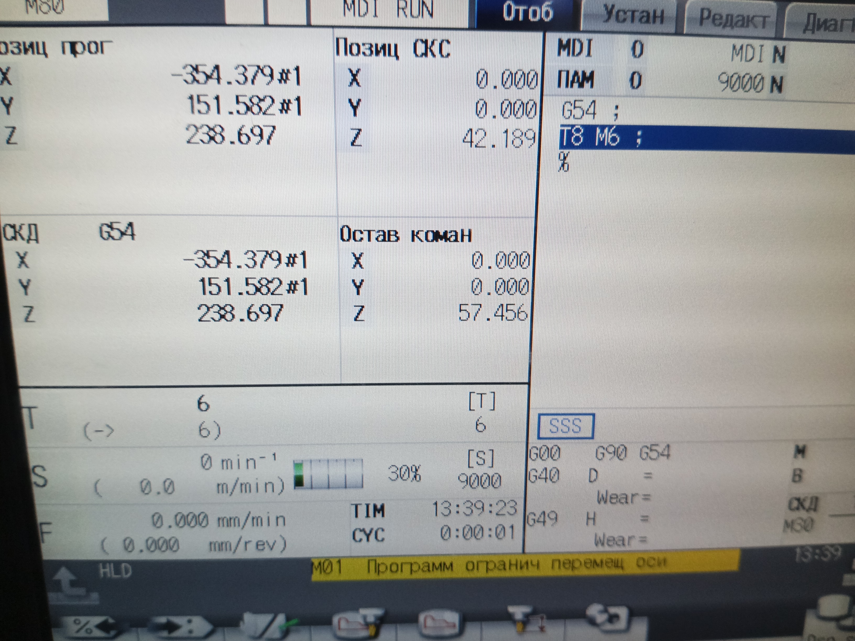

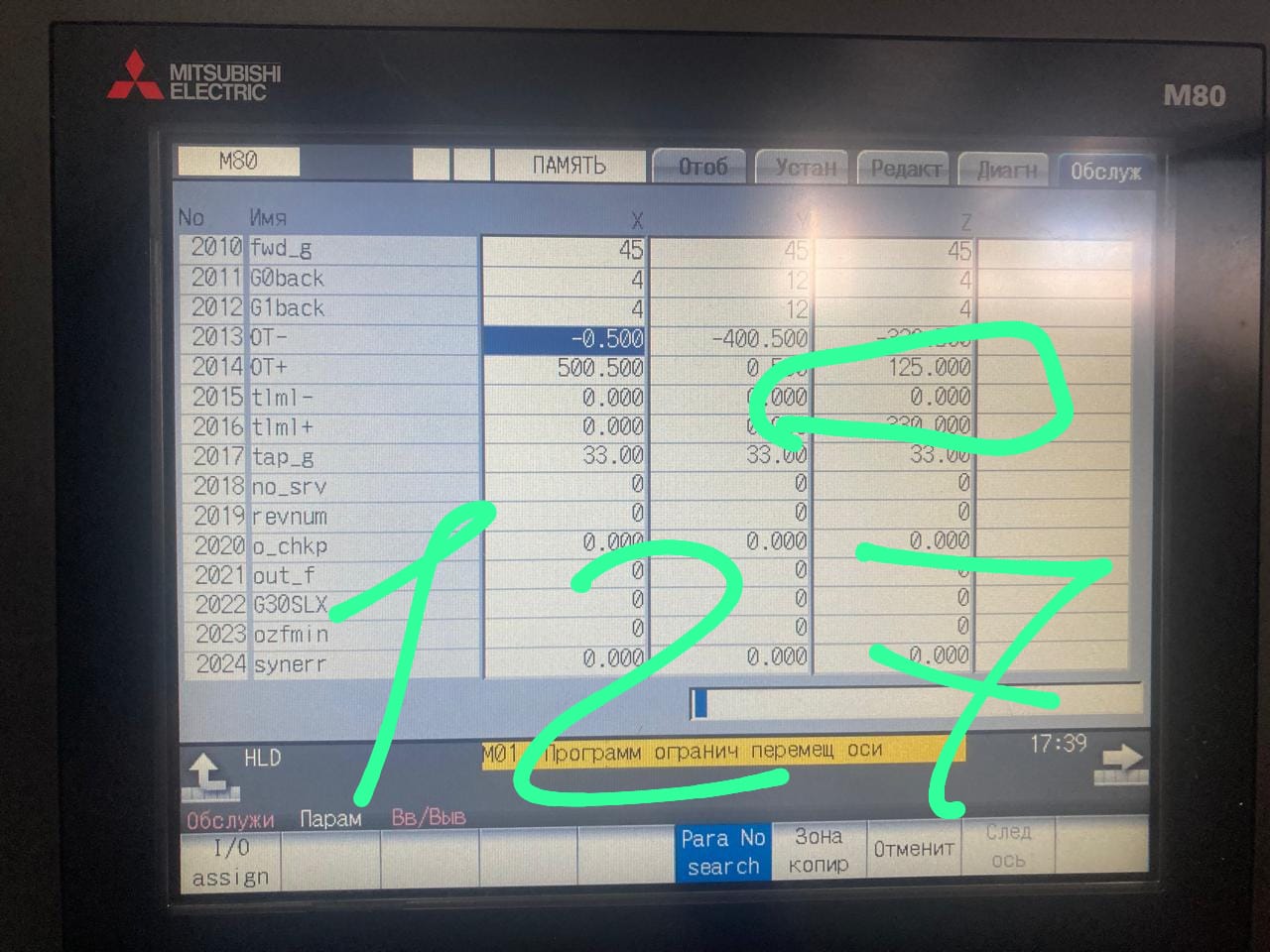

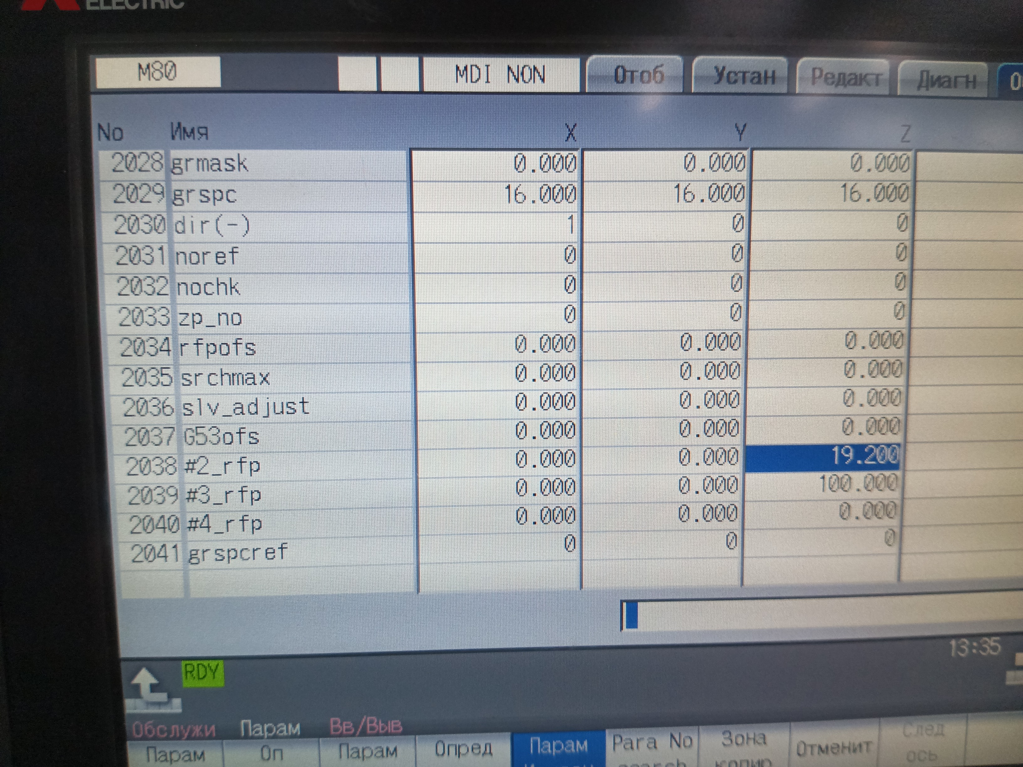

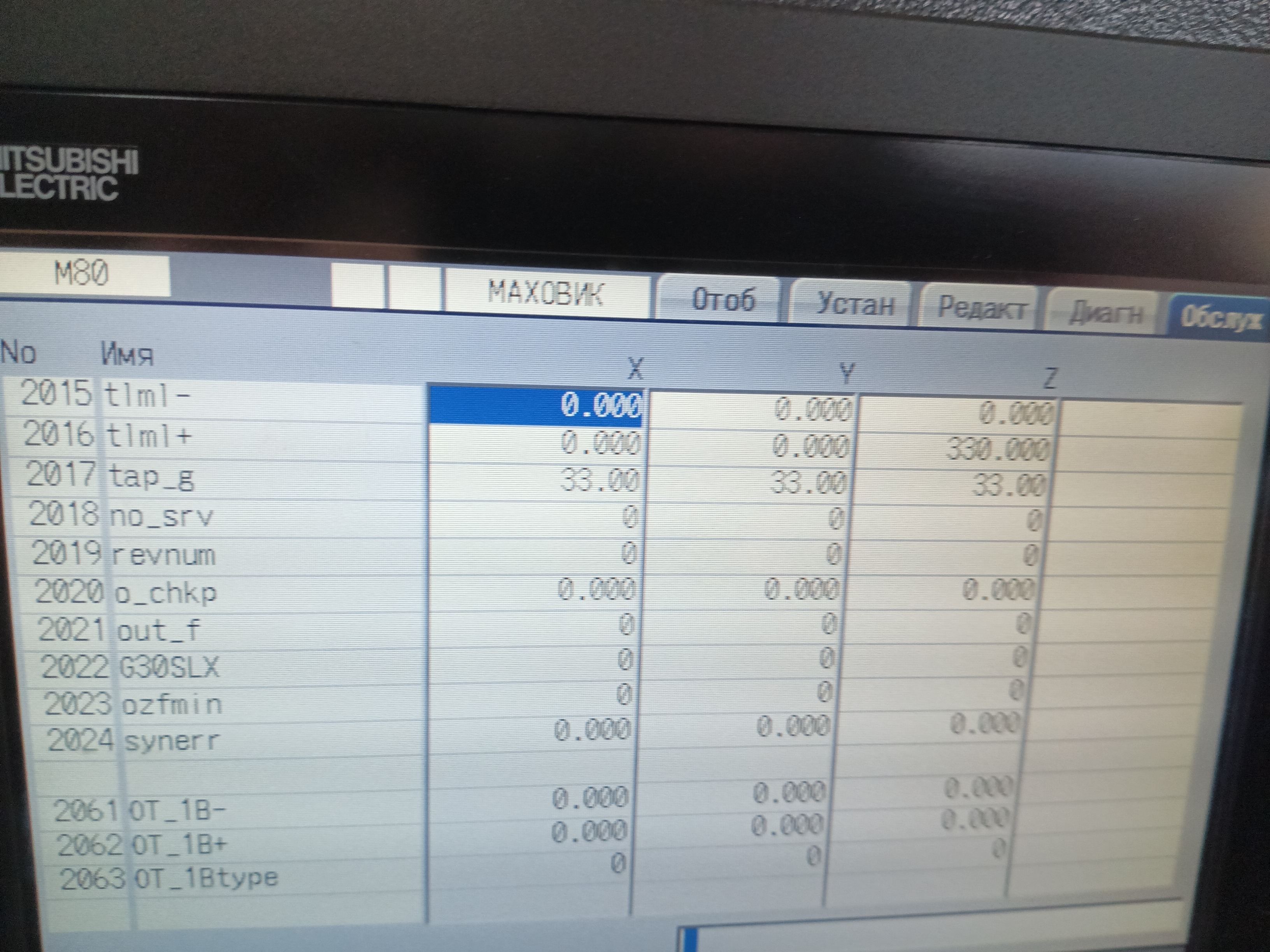

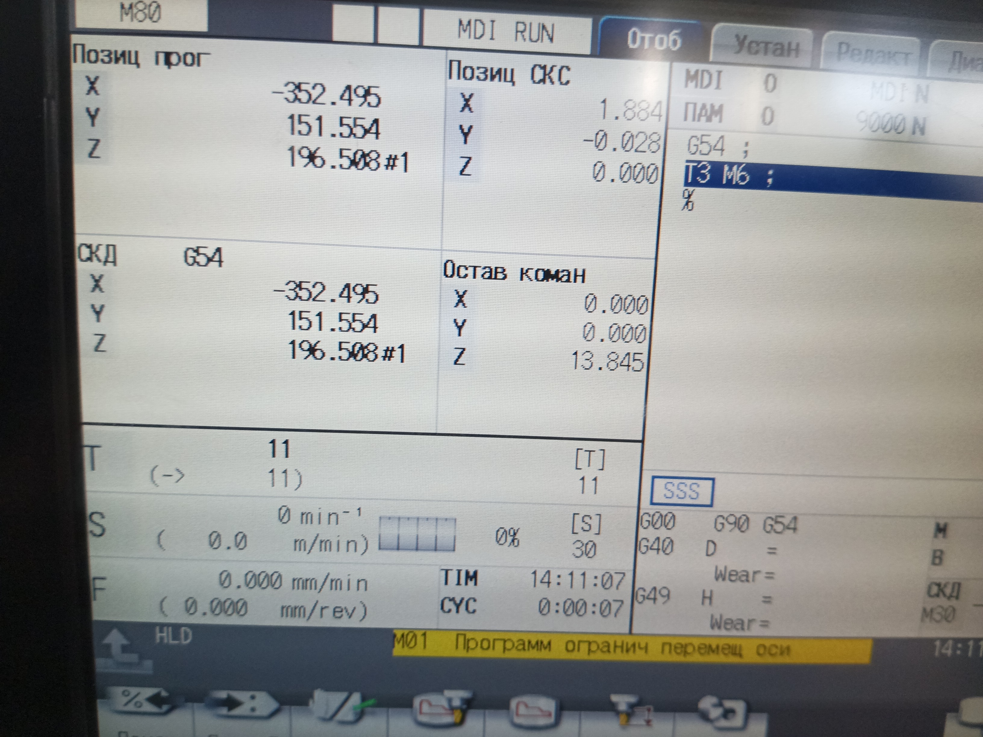

Добрый день. Помогите разобраться с проблемой на станке под управлением Mitsubishi M80. Проблема заключается в том, что при смене инструмента стойка падает в аварию (М01 программное ограничение перемещения 0007 Z). В MDI заказываем сменить инструмент один, два раза меняет, на следующий раз ошибка. Иногда при пуске смены инструмента останавливается, и в окне оставшиеся команды пишет значение 13.845, хотя сами оси находятся в нулях.
