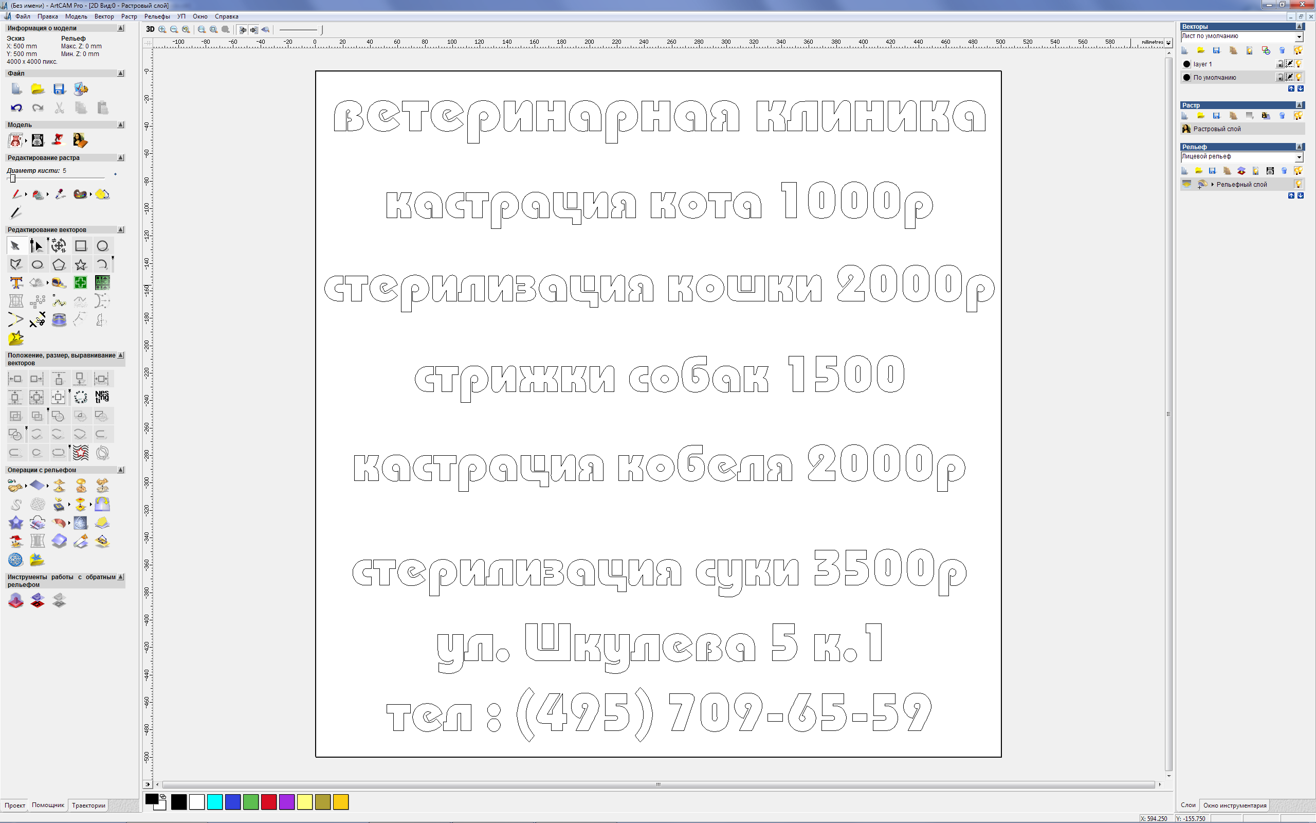

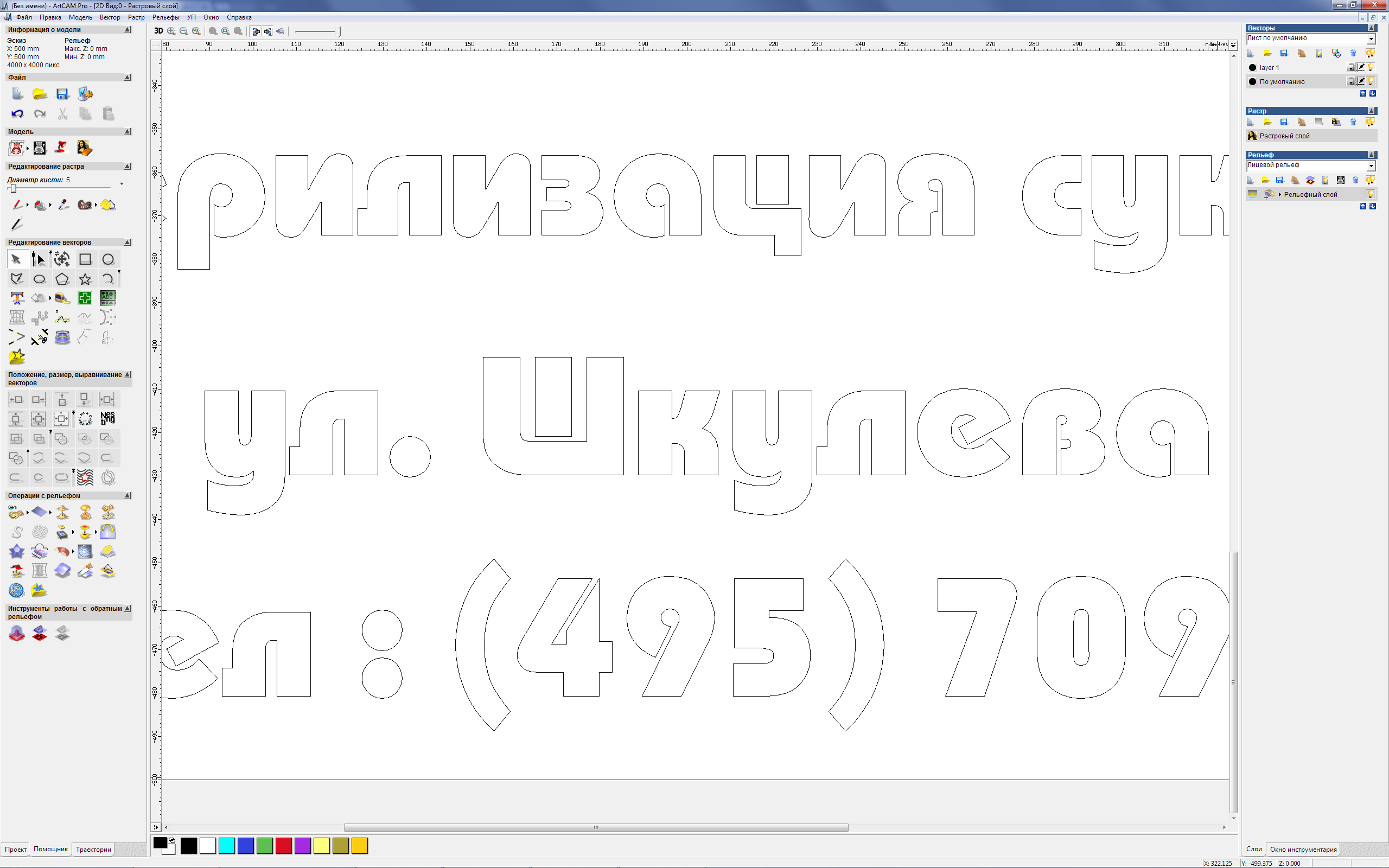

Вот в этом особенно много косяков при экспорте.
фрез.cdr
(87.69 КБ) 1019 скачиваний
Re: Непонятки с размерами
У меня все прекрасно:
(а вот у котов - не очень...)
Untitled-1.png (1839 просмотров) <a class='original' href='./download/file.php?id=17997&mode=view' target=_blank>Загрузить оригинал (226.35 КБ)</a>
Untitled-2.png (1839 просмотров) <a class='original' href='./download/file.php?id=17998&mode=view' target=_blank>Загрузить оригинал (215.46 КБ)</a>
Еще раз проверь, в каком формате сохраняешь - AutoCAD 2004 DXF?
Проверь, что в настройках при открытии файла в ArtCAM.
