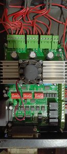

Здравствуйте, люди добрые.
сразу скажу, в электронике я ни бум бум, ну могу тестером замерить напряжение. Кстати напруга 210. Так вот, давно борюсь со сбоями координаты У.Постепенно заменены линейные подшипники, установлен новый швп с гайкой, портал от руки двигается легко. Вчера поставил новый мотор и радовался, он отработал день без сбоев и вернулся в ноль. Думал решил проблему. А сегодня опять потери шагов, клинит. глючит.
причем странная штука сегодня приключилась, в мач при ручном управлении позиционированием давлю кнопку исключительно в одну сторону, скажем в плюс, так координата едет то в плюс, то в минус, напомню при том, что давлю только в плюс. Я сначала думал, что может с клавиатурой проблемы какие, но и с другой точно так же. Ну и в работе все равно слетает координата. Может с питанием какие проблемы уже, мне уже кажется в эту сторону копать надо. станку 10 лет.
координаты X и Z моторы нема23 по 3А, на У нема34 4А 1/8
плата tb6600 3 оси

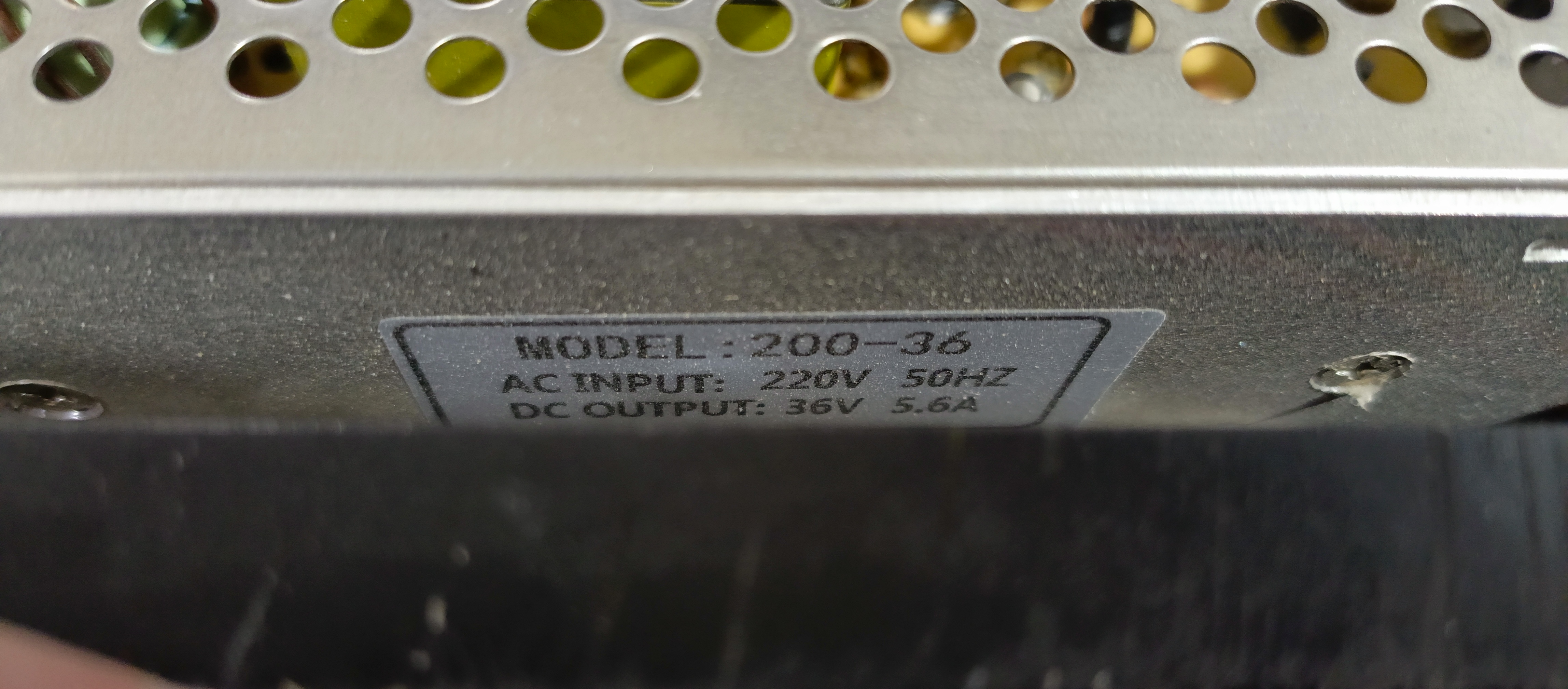

БП выход 36в 5.6 А
прошу помочь советом, как побороть проблему

stist писал(а): ↑ при ручном управлении позиционированием давлю кнопку исключительно в одну сторону, скажем в плюс, так координата едет то в плюс, то в минус, напомню при том, что давлю только в плюс.
Подключить ОБЕ обмотки ШД к драйверу. Согласно описанию работает только одна обмотка. Вторая не работает.

Согласно описанию отваливается сигнал dir .

это может быть брак мотора? потому что сейчас подсоединял два других, ни на одном нет такого эффекта
ПС. подсоединял мотор сейчас напрямую к плате, чтобы фактор проводки исключить, так на координате У он так же и глючит взад вперед, а на остальных двух работает нормально. И почему тогда другие моторы в обратку не крутятся на У... мистика
это как-то исправляется, или замена платы?

stist писал(а): ↑ это может быть брак мотора?
Может быть оборвана обмотка внутри мотора. Прозвонка отвечает на вопрос.

stist писал(а): ↑ подсоединял мотор сейчас напрямую к плате, чтобы фактор проводки исключить, так на координате У он так же и глючит взад вперед, а на остальных двух работает нормально. И почему тогда другие моторы в обратку не крутятся на У... мистика
Обмотка может не работать не только когда она оборвана, но и когда на нее сигнал не подается (дефект платы).
Тогда или ремонт платы (может не пропаяно где или дорожка оборвана), или замена всей трехканальной платы, или добавить одноканальный драйвер и на него подключить эту ось.

Обрыв обмотки проявляется как мотор гудит но не крутится. Иногда , если подобрать скорость и ускорение, может начать крутиться в случайную сторону. Но на ходу направление уже не поменяет, просто заглохнет.
Шагая микрошагами, можно добиться положения фаз, когда весь основной ток должен приходить на оборванную обмотку. При этом вал шд можно легко прокрутить пальцами

тут очень важно уточнить, где положение движется, в маче или фактически? Проверяйте контакты Dir от платы до драйвера, меняйте кабель до двигателя. Если произошёл обрыв обмотки, он будет плавающий, кабель гнётся во время движения, прозвонить такое нереально.

отключить все что можно, оставить один мотор, подключать к разным каналам драйвера, смотреть что будет.
то же самое с другим мотором (который как бы заведомо рабочий). сравнить настройки осей в маче и положения переключателей на драйверах.
потом можно будет сделать вывод кто виноват

stist писал(а): ↑ Прошу прощения, что невнятно объяснил, именно на моторе. мотор по желанию выбирает сам направление куда крутиться. Если выбрал направление, то если давлю кнопку- он продолжает крутиться без остановки. В очень редких случаях появляется эффект клина, мотор останавливается и гудит.
Однозначно - одна обмотка мотора не задействована в работе по какой-то причине.
Для проверки проводов кабеля и мотора можно просто разъем тестируемого двигателя Y воткнуть в известно рабочий канал X и покнопить.
Для проверкиканала драйвера можно просто разъем известно рабочего двигателя Х воткнуть в тестируемый канал Y и покнопить.

да ночью так и делал в каком то сообщениии описал.
подключал НОВЫЙ мотор к координатам Х и Z, на них он работает нормально. А на У работает как вздумается.
старые моторы на У работают почему-то нормально визуально, но на старом тоже была потеря шагов по У, поэтому купил новый мотор.
надо снимать плату и проверять ,теперь этот шаг проверки.
я бы купил новый драйвер на ось проблемную, только пока не представляю, как его прицепить к старому драйверу, чтобы миновать проблемный вывод на У со старой платы. заказ горит блин, а тут загадки

Кабель до мотора кончился 99% ПВС 4х0.75/1/1.5 в любом магазине электрики купите, поменяйте, денёк поработайте и все сомнения отпадут сразу. Потом можете что-нибудь помоднее задорого ему на замену заказать для морального успокоения.
