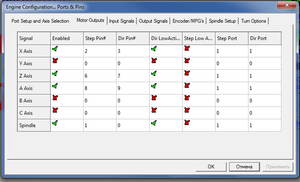

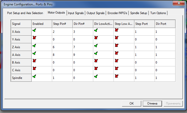

Re: Помогите разобраться с набегающей ошибкой в Mach3 LPT
Сообщение vik_vo »
michael-yurov писал(а): ↑16 июл 2024, 15:20
vik_vo писал(а): ↑ Эти процедуры результата не дали.
Можно скрин?
Снимок1.PNG (11896 просмотров) <a class='original' href='./download/file.php?id=212120&mode=view' target=_blank>Загрузить оригинал (60.62 КБ)</a>
Снимок2.PNG (11896 просмотров) <a class='original' href='./download/file.php?id=212121&mode=view' target=_blank>Загрузить оригинал (61.08 КБ)</a>
Сообщение vitzin »
С Dirlowaktiw галочки убери,
и попробуй ещё раз.
Не помню точно,поменяется ли направление
движения оси,в подвал не охота бежать,
проверять,но если да,то в Homelimits
надо ось реверснуть
vitzin писал(а): ↑ С Dirlowaktiw галочки убери,
Не, это инверсия мотора. Нужно Step Low Active.

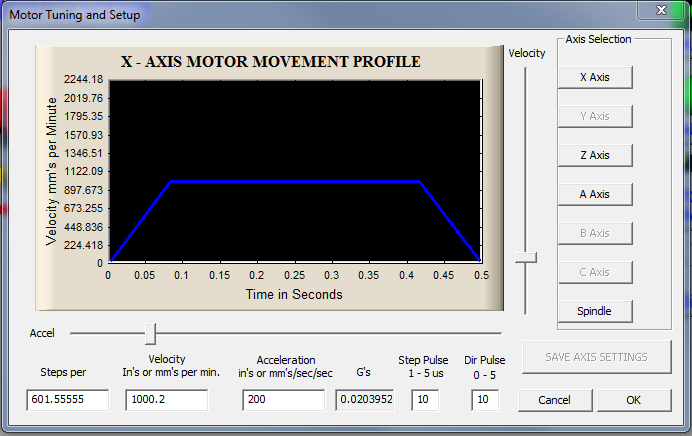

Интересен шаг 601.55... используется рейка или винт?
Проверь помехи по электронике. Оставь питание только одного драйвера. Шпиндель тоже отключи. И погняй
У меня лпт мачи на 3 фрезерных и 1 токарный станках работают нормально
Осцилографом тогда надо смотреть сигналы, где завал фронта и дребезг от помех

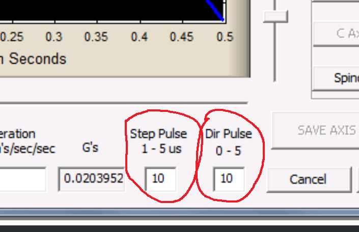

Сообщение гражданинъ »
А вот тут должно быть от 1 до 5 и от 0 до 5 , оно 10 не воспринимает как 1 ?
степ дир.png (11838 просмотров) <a class='original' href='./download/file.php?id=212123&mode=view' target=_blank>Загрузить оригинал (48.48 КБ)</a>
Mamont
Сообщения: 1667
Репутация: 391
Настоящее имя: Виталий
Откуда: РБ Минск
Сообщение Mamont »
Не воспринимает. И длительность импульса может быть и до 15мкс. Но если двигать несколько осей одновременно, будут просадки скорости базовой частоты.
Не рассматривал только поведение сигналов в зависимости от длительности (задержкии?) дир.
Кстати, какая версия мача?
Сообщение Mamont »
Да и на скрине не видно, чтобы сигнал степ был инверсирован.
