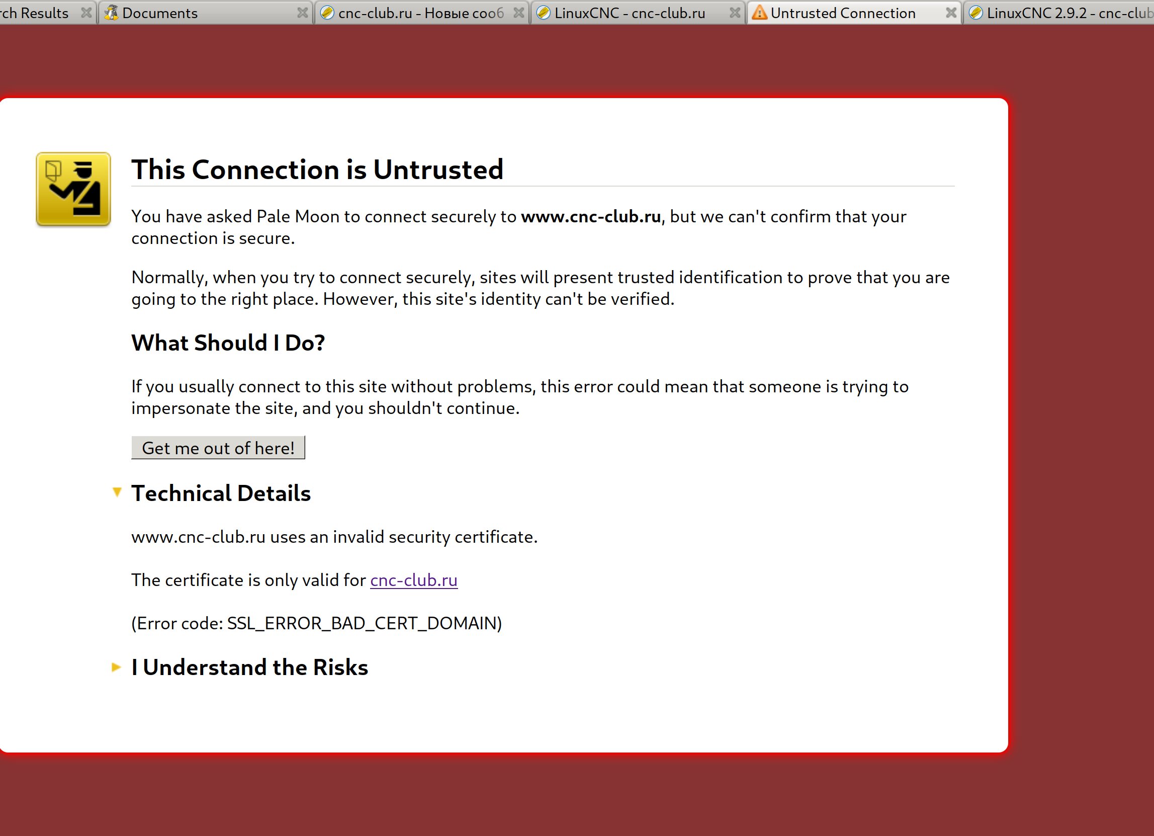

Господи! ну когда уже криворукие программисты проправят конфиг форума с дебильными ошибками переадресации www и пр. тряхомудью!
