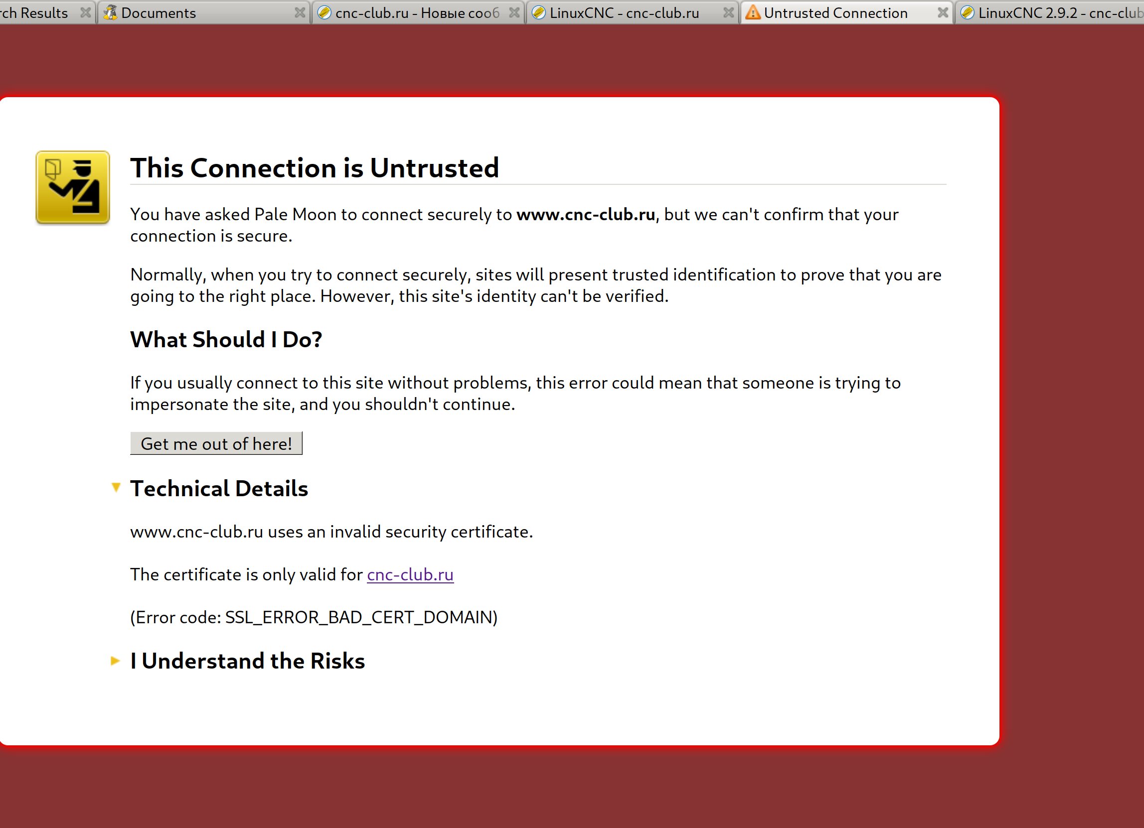

А вот фигвам. Сегодня был рецидив. После ctrl+R программа приняла измененный файл задания, все правильно отобразила на экране. Смещени координат задано нулевое. А вот фактическое выполнение началось со смещением ... на середину другой детали. Деталь запорота.
Господи! ну когда уже криворукие программисты проправят конфиг форума с дебильными ошибками переадресации www и пр. тряхомудью!
дебилы.jpg (5650 просмотров) <a class='original' href='./download/file.php?id=212903&mode=view' target=_blank>Загрузить оригинал (254.89 КБ)</a>
